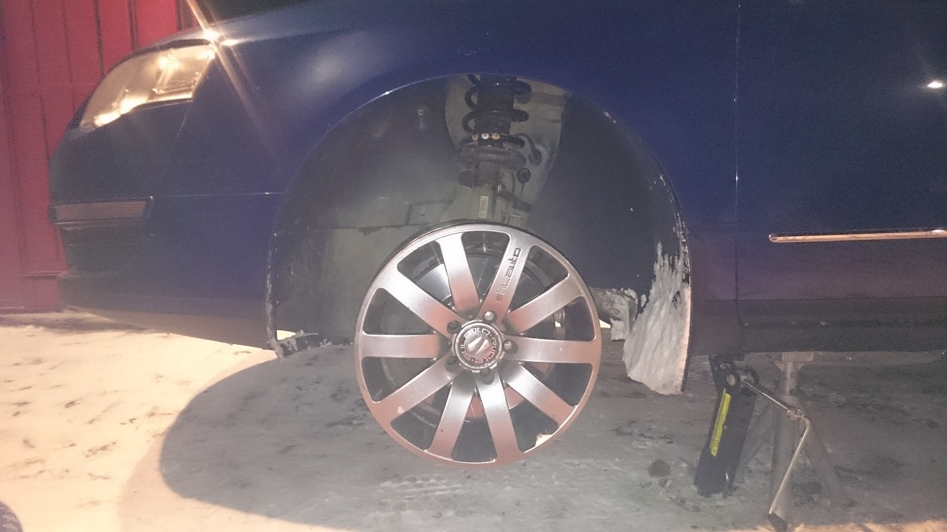

Сообщение MUR@ » 26 янв 2015, 22:27
Комрады, подскажите, щас стоит диски Литой диск Replica YST SK54 16 / 7.0J 5×112.0 57.1 et45.0 размер штатный, остались от пассата б5 дисули stilauto 5+5 один слегка был с вмятиной, но уже откатали))) параметры у них 16/7,0 но вылет 37.... Подойдут???? с резиной 215/55/16???? примерял на авто, по сравнению с репликой всего на 1-2 мм более вынос, но циферки говорят что вылет должен быть больльше на 8 см с каждой стороны

Дабы темы не плодить, я тут на днях пересмотрел почти всю тему Нестандартные диски на пассате хвастаемся.... и понял хвастаться то особо и нечем :cry:
Отсюда вопрос, решил покрасить диски выше на фото, где подешевле можно сделать??? не порошок естественно, ценник в 8-9тыров за него меня пугает, есть кто где в московской области красят?

Один из летних сезонов отъездил на OZ'ах с параметрами 18х8 ЕТ35 и штатной подвеске, так вот, ничего нигде не тёрло и не выпирало за рамки авто. Так что на 16х7 ЕТ37 и подавно никаких проблем не будет. Но, на будущее имейте ввиду, что штатным, для пассата, является вылет от 41 до 45.

Про штатный знаю, есть кастрюли, аделаиды, просто хочу выкрасить в черно/синий свои выше с фото и на лето зарядить...
