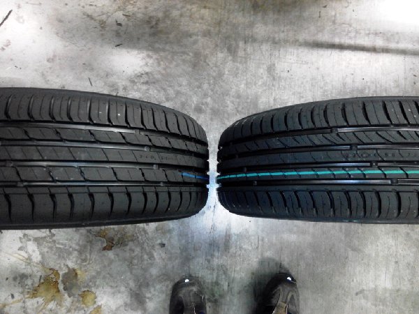

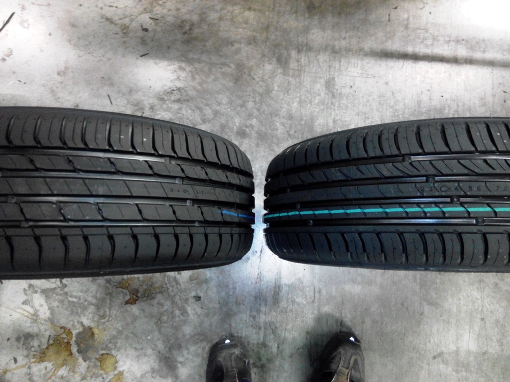

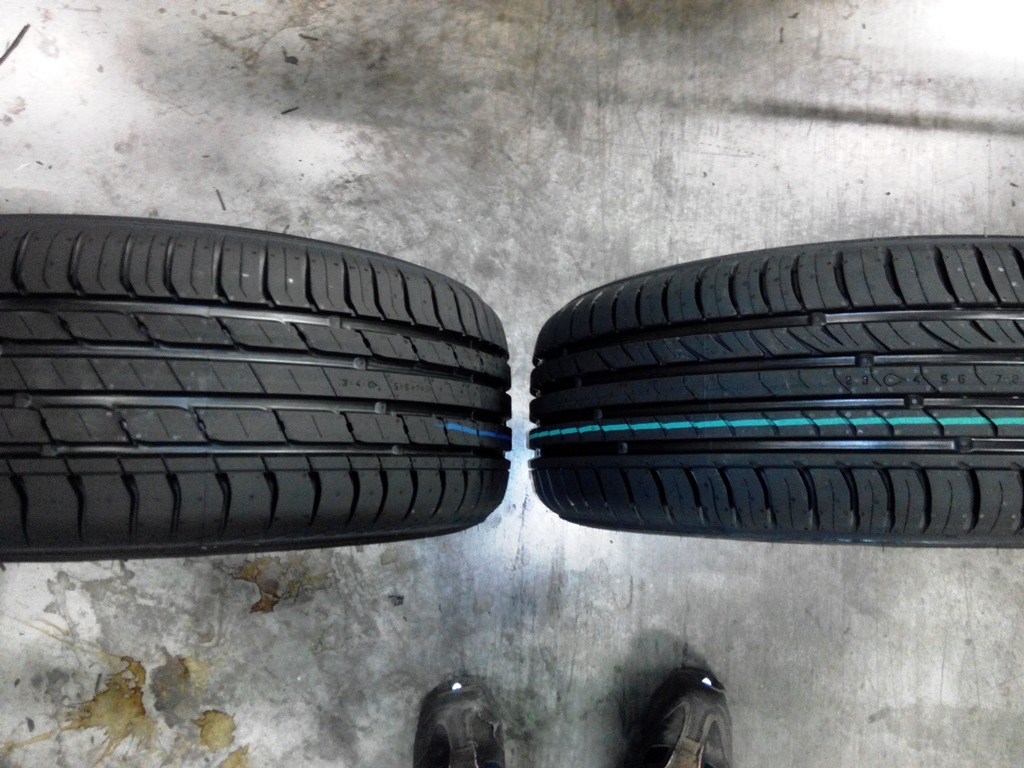

Дмитрий 1979 писал(а):Могу выложить фото двух этих шин рядом. Для сравнения.
Давай!
Голубая полоса для сравнения, сколько в см я не знаю, не померять. Но сам катаю 215.
215 реально на 1 см шире.

Дмитрий 1979
очень спасибо!
Вот бы еще третью покрышку на фото забацать 205/60/16
многим было бы интересно, в том числе и мне

Легко, но только после 20 часов вечера. Могу с 99%-ной уверенностью сказать, что она будет, как 215/55/16, у них одинаковые заготовки даже.

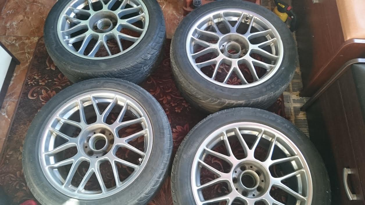

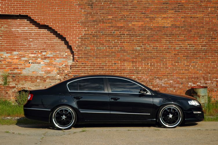

Предложили по вкусной цене 18ые BBS, резина достаточно "конская" - 245\45\18. Параметры самих колес 8.5х18 ет32(не разноширокие). Со слов хозяина стояли у него на ауди а8 - т.е. ЦО должно совпадать(57.1, как я понимаю).
Вопрос - встанут ли? Есть ли отличия в задней ступице(в плане допустимого вылета и тд) у полнопривода и монопривода? Нужны ли адаптеры?
У меня полноприводный сарай 09 года, взял на днях.
Заранее спасибо.

Сообщение pspapp » 16 фев 2015, 21:07
mrkrr
чиркать могут, резина великовата чуток, и вылет не совсем наш

Да не будет там ничего чиркать! Вы посмотрите рядом фото в объявлении - пассат низкий на 255 резине и 9" ширине
Может чиркнуть если загрузить девками и на кочках гнать с музыкой, так вы всех девок просто не берите!))

Сообщение mrkrr » 17 фев 2015, 00:07
думаете брать стоит с такими параметрами?
Вот сами колеса, кстати

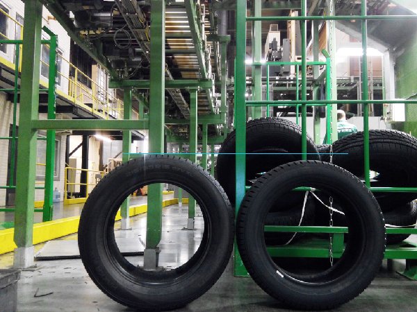

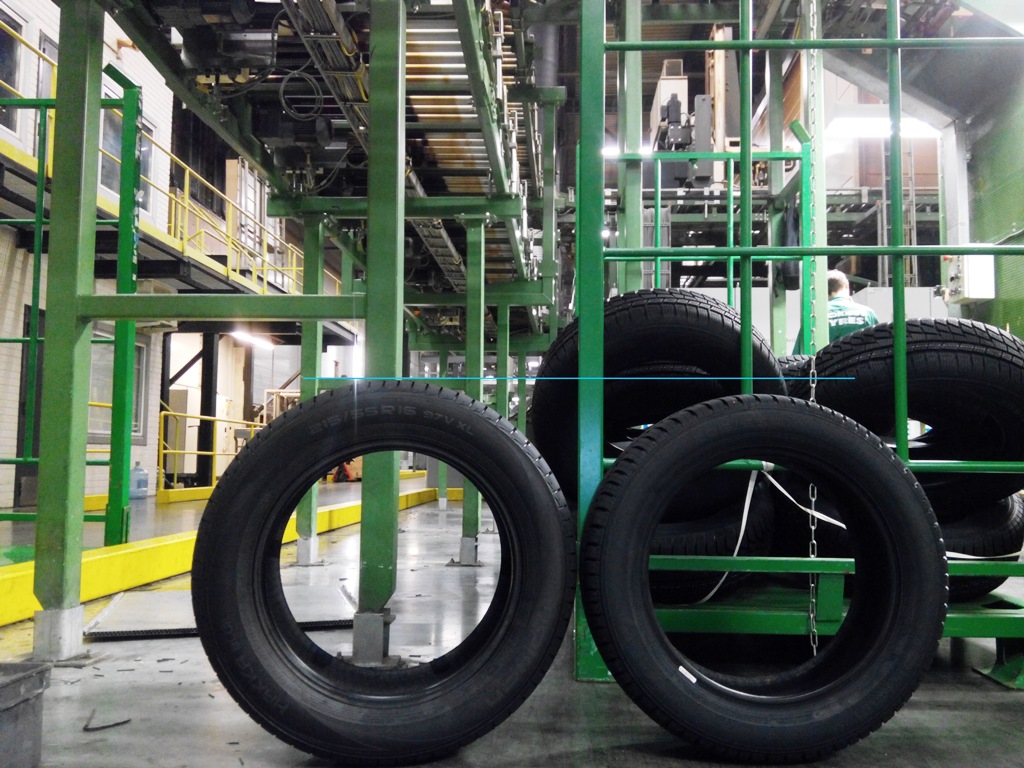

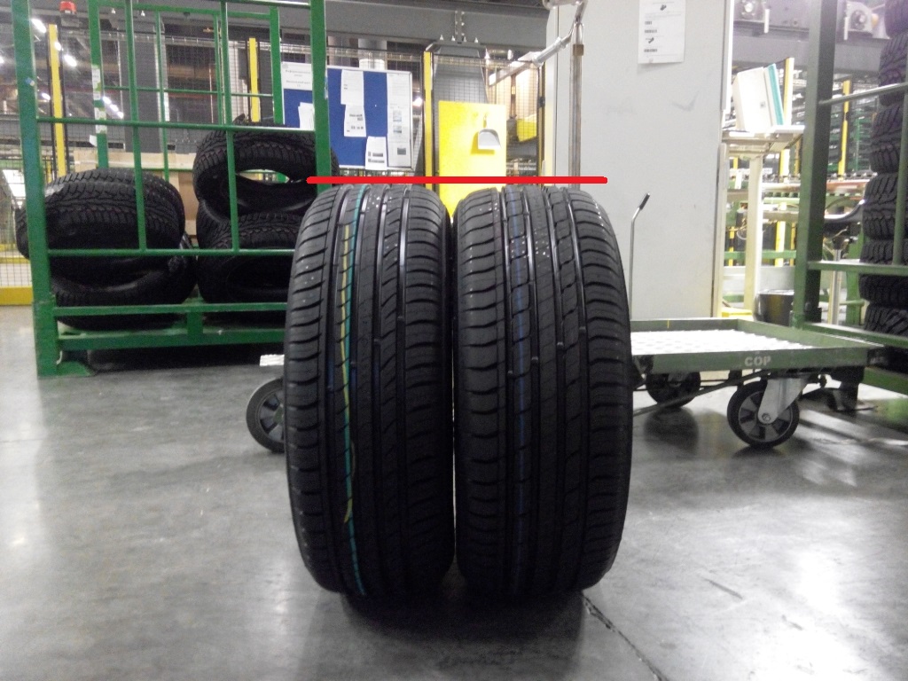

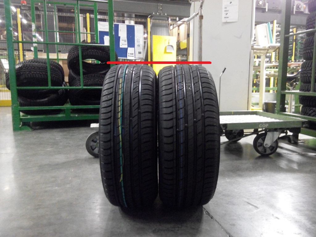

Как и обещал, хоть и с опозданием, выкладываю фото.
Как видно по фото, 205/60 уже на 1 см, но немного выше (около 4-5 мм), чем 215/55.

Сообщение pspapp » 18 фев 2015, 18:56
Дмитрий 1979
Большой благодар.
Теперь могу сделать вывод, что смотреться 205/60 будет точно так же как и 215/50, а значит, самое-то!!!! А стоят 205/60 в полтора раза дешевле!!!
