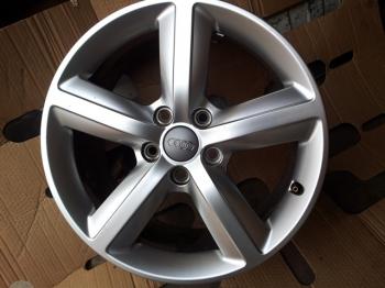

Про-пассатоводы подскажите у меня такая же проблема. Недавно купил B6, до этого были B3,B4. Покупал на зиме, но продавец отдал диски, так вот на одном стоит 225/55 R16(остальные без резины). Сейчас планирую сгонять в Литву за летом, и думаю что брать 225/55(т.к. есть уже готовая запаска), или 215/55, или вообще 205??. Как вообще встанут 225 и не будут ли тереть??? Кто-нибудь вообще сталкивался с резиной SPORTIVA(дочка CONTINENTAL), планирую брать такую SPORTIVA Super Z 225/55R16 99W XL.
диски на фото
Спасибо, жду совета по размеру...
