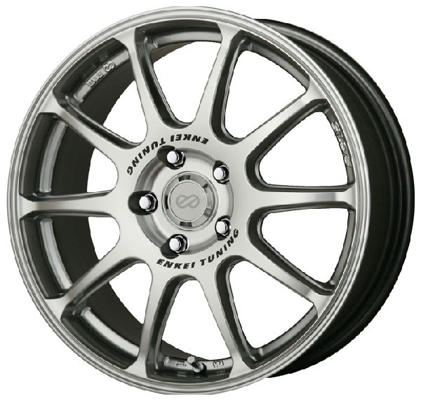

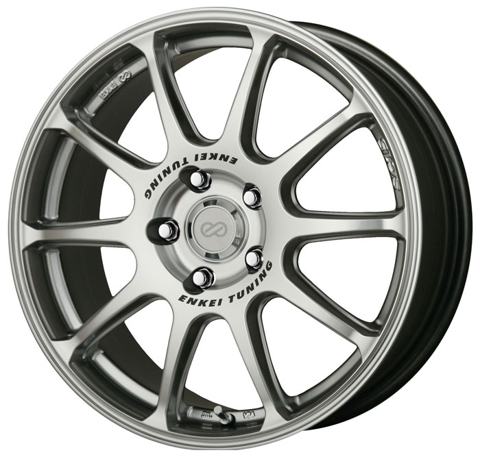

Добрый день!
У меня пассат B6 вариант, 2.0 TDI
Не могу понять что делать, взял сегодня диски Enkei SC15, 7*R17/5*112, ET35, d73,1. К ним резину ещё заказал 225/50.
Вот сижу думаю гадаю, что с вылетом делать, встанут ли колесики?? Подскажите....
akimoff87
Сообщения: 25
Зарегистрирован: 07 окт 2014, 13:49
Re: ВАЖНО! Все о размерах (шин и дисков)!
Сообщение 1gdm » 20 апр 2015, 23:06
akimoff87 писал(а):Добрый день!
Встанут. Хотя таких красивых гаек как на фото не будет. и кольца центровочные закажите под ваговскую ступицу.

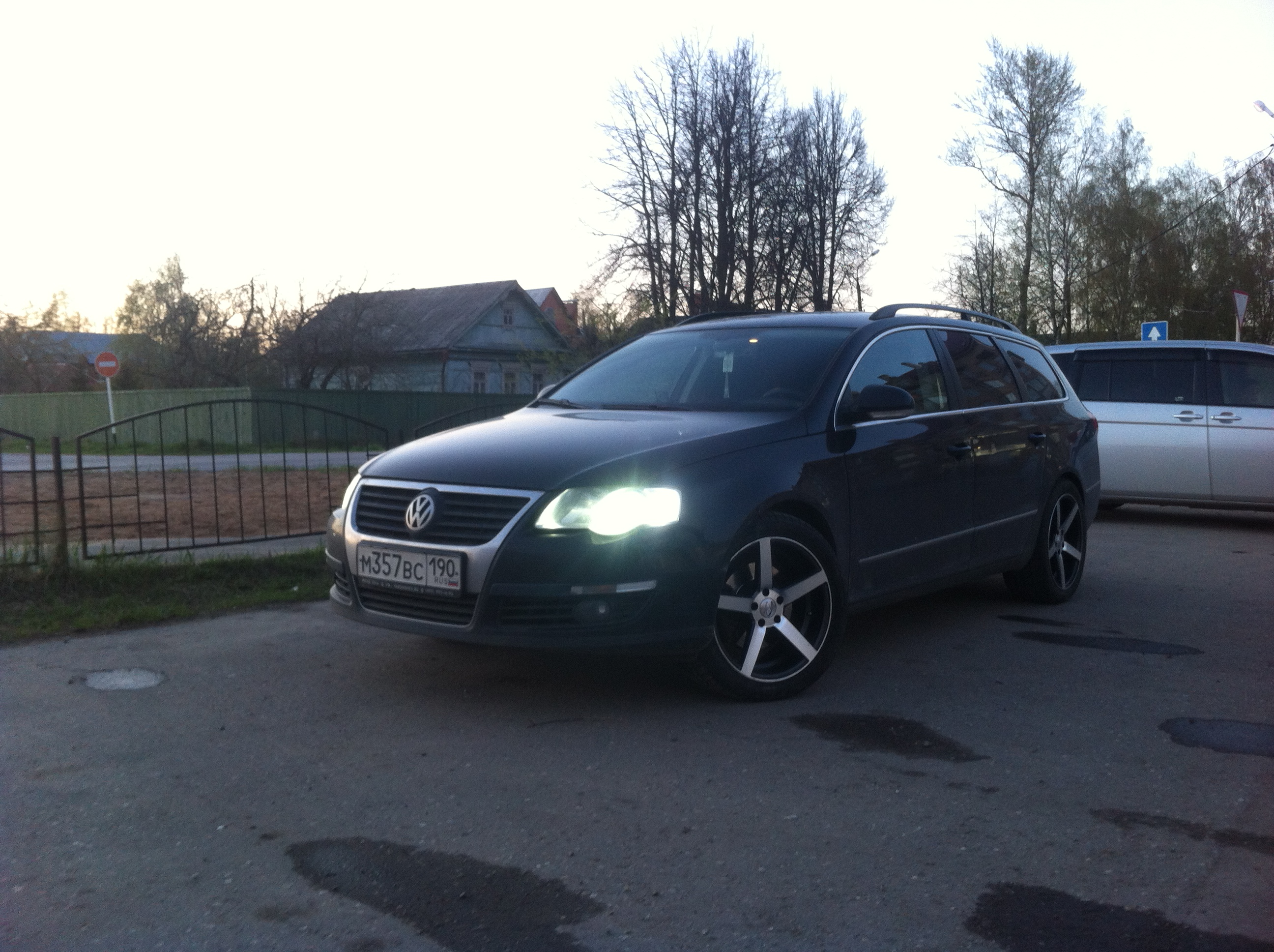

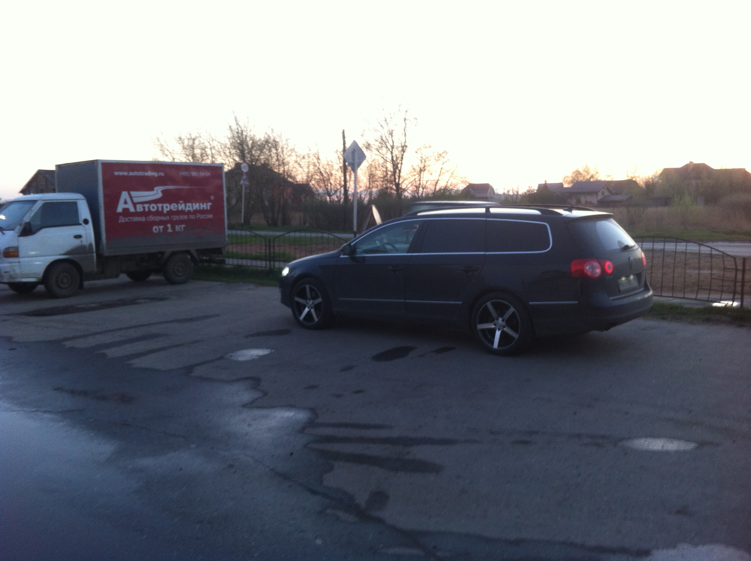

Сообщение Серега 357 » 03 май 2015, 22:31
Ребят подскажите как встанут r18 шириной 8 с резиной 245 45 тпреть ни где н ее будет может кто котал
Сообщение Серега 357 » 04 май 2015, 22:31
Поставил вроде норм
Сообщение Серега 357 » 04 май 2015, 22:35
О том что фотограф от бога не писать на телефоне все вери гит завтра на компе переделю
Сообщение w51w » 05 май 2015, 21:25
дааа ниче так смотрится :D :) крутяк :)
