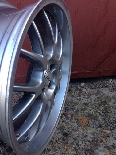

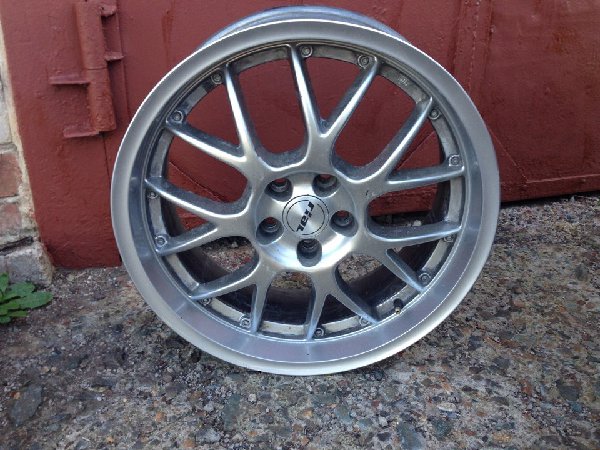

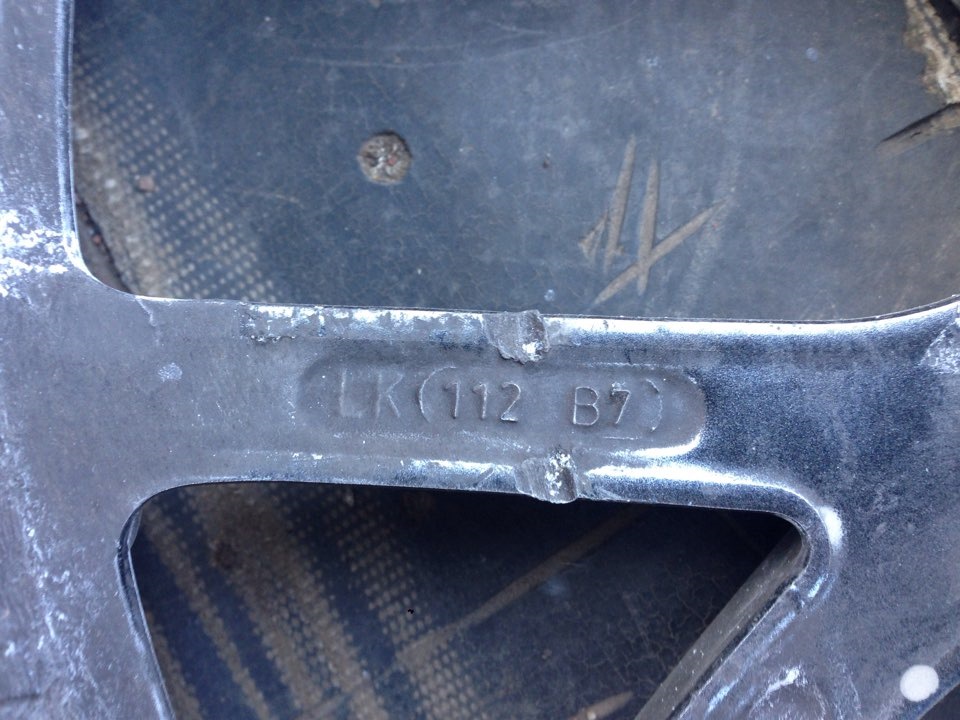

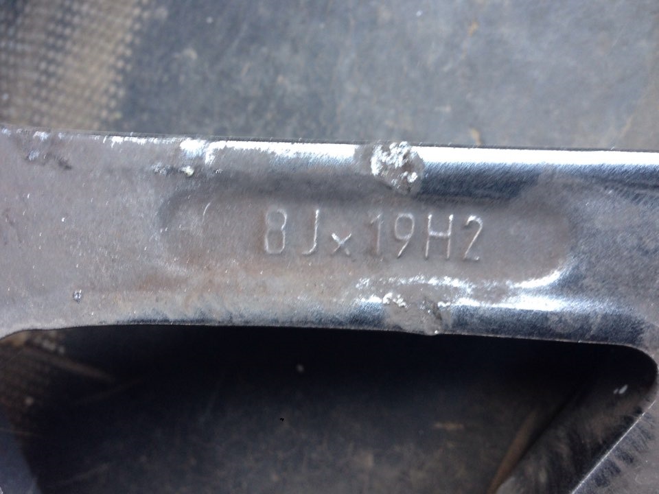

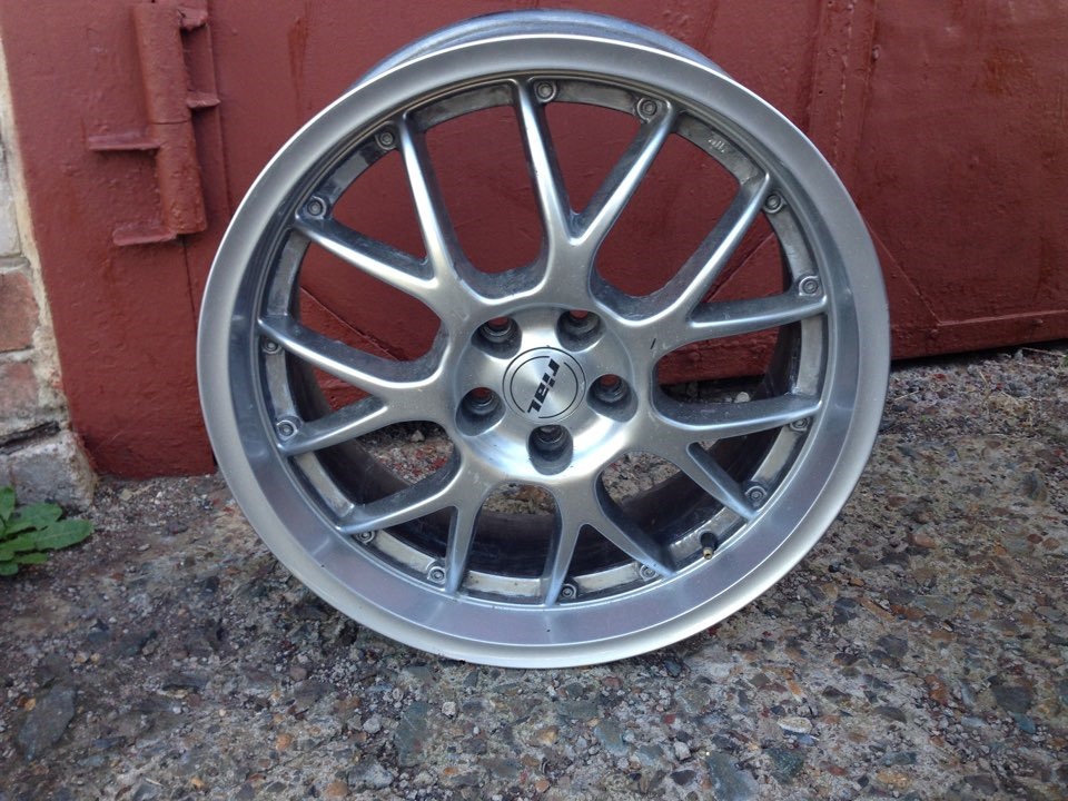

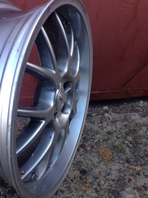

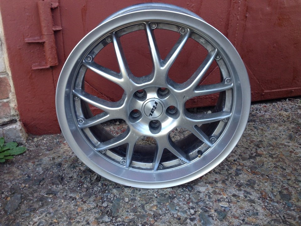

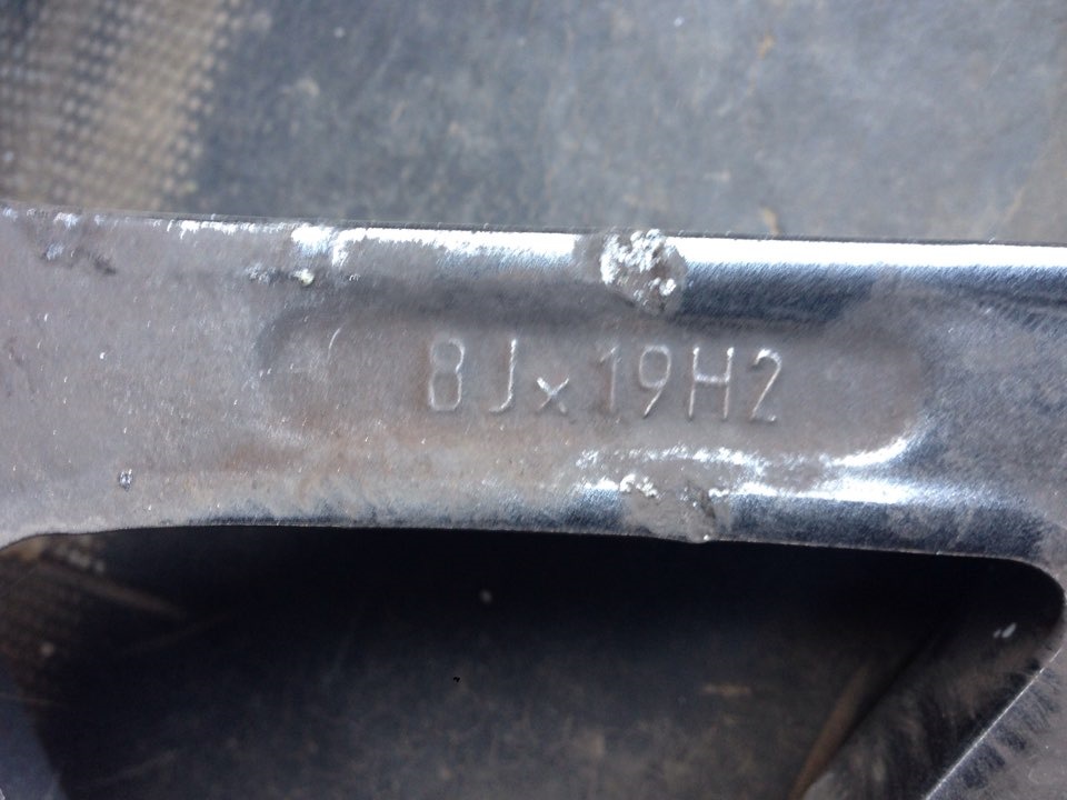

Сообщение shlerik » 17 сен 2015, 16:05
Мужики, кто в теме
Есть возможность и желание поставить на следующее лето вот эти колеса 5*112, 8j*19h2. Как говорится готовь сани летом.
Собственно вопрос: встанут ли, будет ли тереть, смогу ли повернуть колеса, какие размеры резины, и т.д., ну проставки это само собой?
Вообщем кто в курсе, что делать, или всё же это перебор?

Re: ВАЖНО! Все о размерах (шин и дисков)!
Сообщение Veniamin » 17 сен 2015, 19:48
Состояние визуально даже по фото не очень!Правка станет в копеечку.
Плюс резина на них недешёвая нужна.
Так что решайте стоит ли заморачиваться.
Сообщение shlerik » 18 сен 2015, 08:35
Veniamin писал(а):Состояние визуально даже по фото не очень!Правка станет в копеечку.
диски катать не надо, они в гараже год лежат, их бы помыть :)
