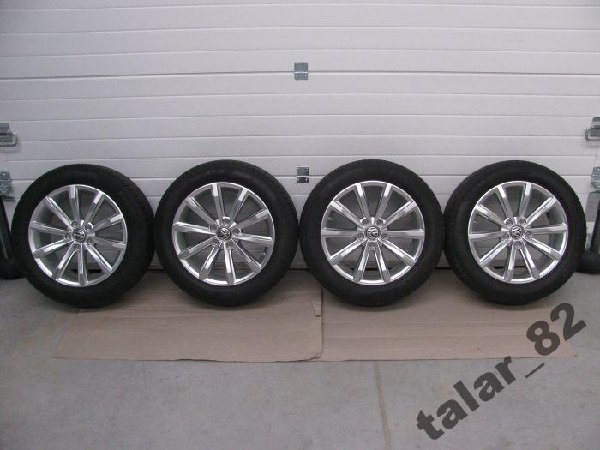

Кто-нибудь ставил 215\55 на 17 радиус? Интересуют реальный отзывы, трудно найти такие - у всех 225 или 235 ширина 8)

pspapp, да не понимаю почему так непопулярен размер. Резина вровень с диском(если берем 7.5), колейность не ловит, высота как раз по нашим ямам гонять 8) Я бы конечно предпочел 225\50, но больно крутой комплектик мне предложили, но боюсь только что смотреться будет убого )

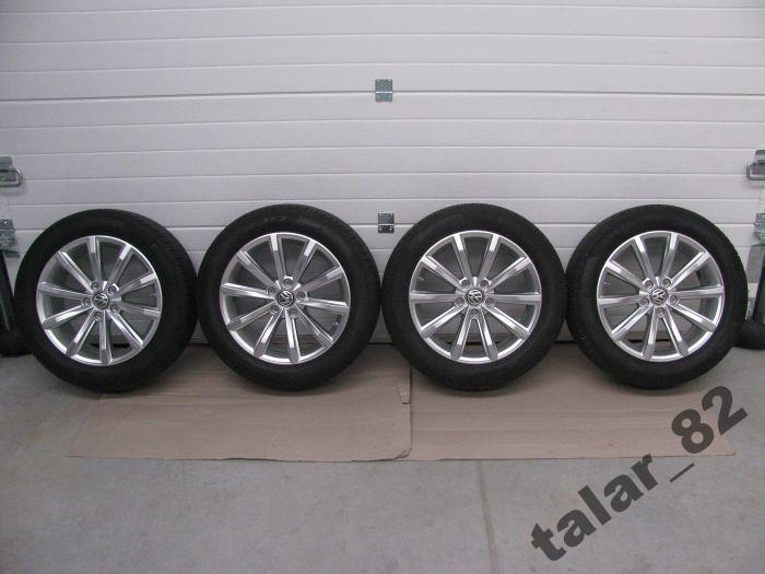

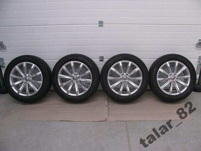

Chinee писал(а):Кто-нибудь ставил 215\55 на 17 радиус? Интересуют реальный отзывы, трудно найти такие - у всех 225 или 235 ширина 8)
Тоже интересует. Такой размер сейчас на в8 ставится. Предлагают,только вот отзывы были б интересны. Диск 5 на112. Ет 40
