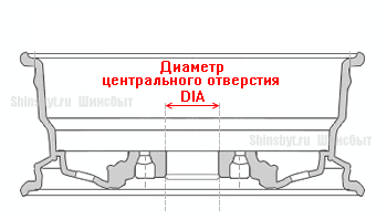

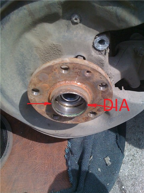

Сообщение Юра Криков » 13 мар 2016, 14:44
BozhaN писал(а):Единственное сомнение это DIA у дисков, на некоторых сайтах при подборе по марке авто выдает 57.1, а у некоторых 66.6, где правда?
ДИА это диаметр "затычек" ,которые с эмблемкой. Если конечно Вы подбираети диски к своим "колпачкам" , то размер имеет значение ;)
Последний раз редактировалось Юра Криков 13 мар 2016, 14:53, всего редактировалось 1 раз.

Сообщение boroda II » 13 мар 2016, 14:46
DIA это посадочный размер на ступице и с диаметром 66.6 нужен супинатор, чтобы диск ровно сел. А колпачки это побочное явление.

Сообщение Юра Криков » 13 мар 2016, 14:57
Наш размер - 57.1
А 66/6 на какие автосы идут?
