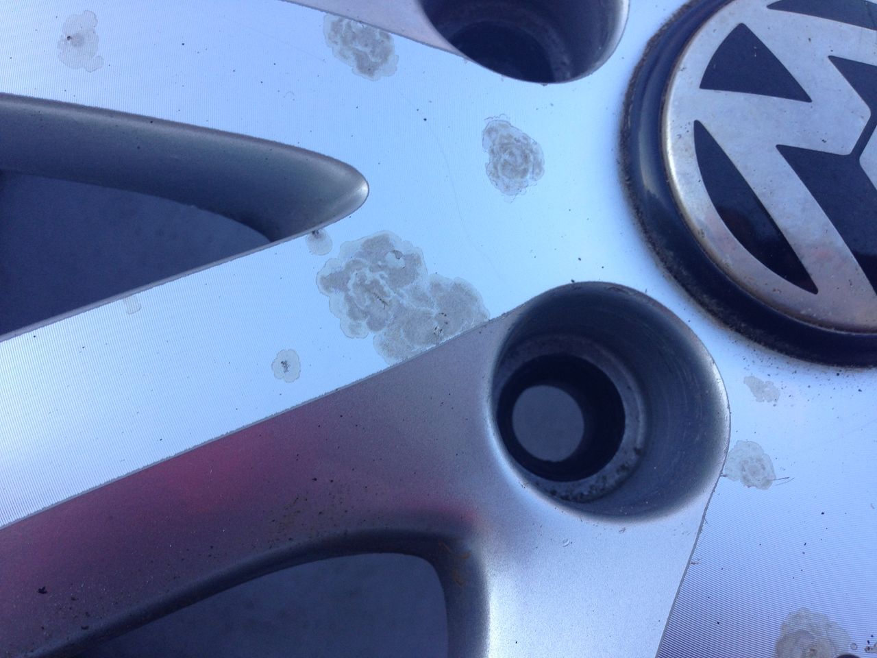

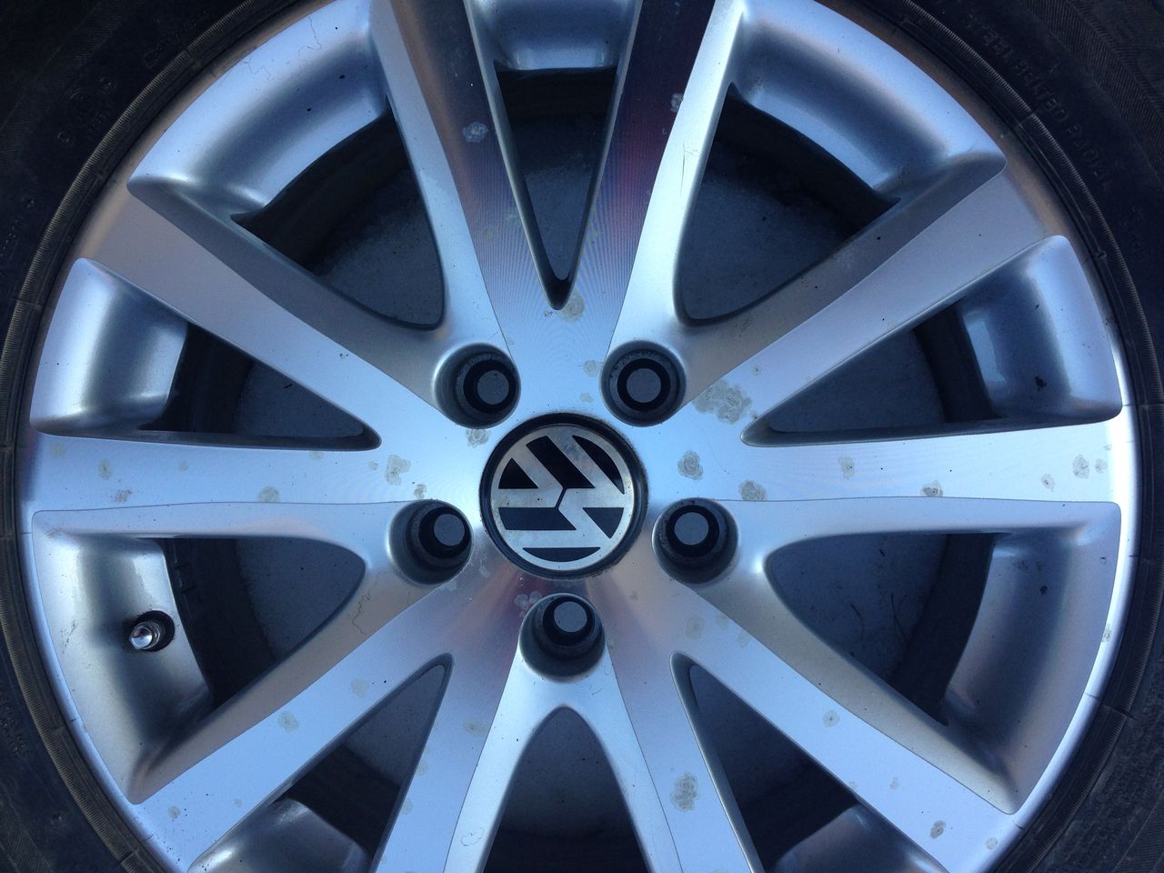

Решил вчера переобуться... радостный приезжаю в гараж. Беру колеса и замечаю следущее
приглядываюсь
и охереваю! Что произошло с ними за зиму?!
Видимо в микротрещены под лак попала влага
Думаю:
1. снять лак и покрасить.
2. снять лак, зачистить нулевкой и покрыть лаком. НО затирая нулевкой, образуется серое пятно. внешний портится
3. не снимая лака пробовать отмачивать в химических дрянях
Комрады, а вы что думаете мне сделать?

Вариант 4. Снять лак, зачистить, загрунтовать, красить, покрывать лаком.

вариант 5 отдать на покраску порошковой краской!

Сообщение _АфЕрЮгА_ » 18 апр 2013, 18:30
Эт я и и мел в виду под вариантом 1.
Не хотелось бы... там хромированная рифленая поверхность очень красиво играет на солцне :)

Производителя дисков огласите на всякий случай .

Похоже на оригинал Lemans

_АфЕрЮгА_ писал(а):Эт я и и мел в виду под вариантом 1.
Краска хамелеон, кенди или перламутр, на выбор, дадут покруче результат :D

Обычный лак не будет держаться на алюминии, т.к он не обладает антикорозионными и адгезионными качествами. Необходимо наносить либо через праймер, либо через грунт, но грунты уберут эффект полированного алюминия,а без них максимум месяц и вы будете снимать покрытие ногтем.
Я сам работаю маляром и мне приходилось красить диск такого плана. В домашних условиях будет крайне тяжело их отреставрировать.
Можно снять покрытие шлифовкой, убрать "жучки" и отполировать поверхность,затем нанести лак.
Степень полировки выбирать самому - либо зеркальная полировка,либо ближе к матовой. Но оригинального эффекта и блеска, как с завода не будет. Там вся "фишка" во фрезе.
Есть лак хороший,он держит на голом алюминии. У нас его тестировали представители PPG.

Это на 99% либо Реплика,либо "оригинал" из Турции ! Ни чего другого на ум не приходит.Достаточно пару-тройку раз воспользоваться на мойке услугой очистки дисков и трындец.Они пользуются очень сильной кислотой.Гораздо сильнее чем та,которой моют ДВС.Соответственно придётся зачищать по серьёзному,так как кислота могла проникнуть глубоко в структуру металла.
Я предлагаю такой вариант:
1.Купить новые диски Реплика по 4300 руб.
2.Старые продать по 2500.
Иначе,профессиональная покраска обойдётся в немалую копеечку.

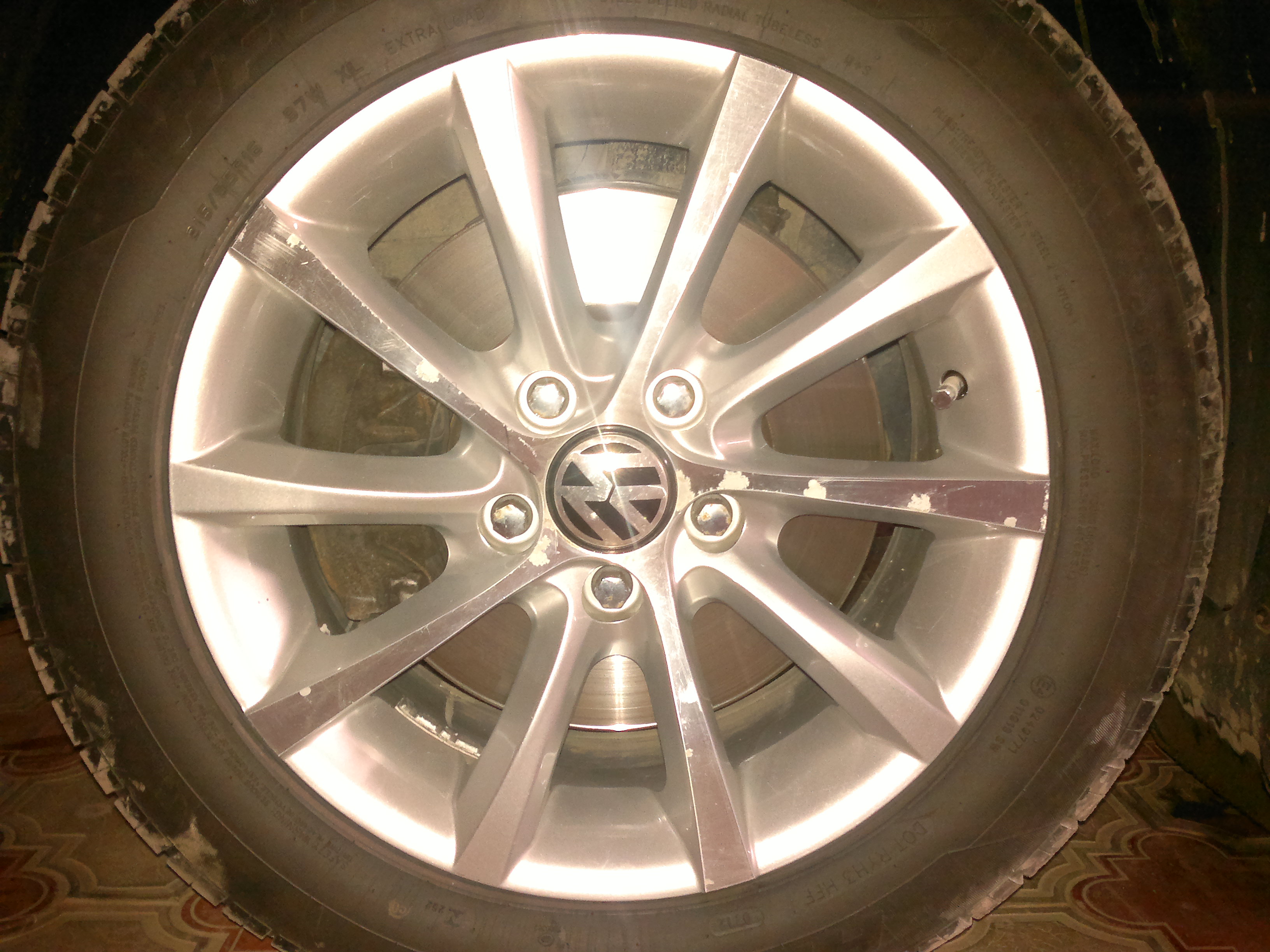

1 в 1 моя ситуация с Репликой VW17. Причем, эксплуатируется с летней резиной. И обнаружилось это на третий год месяц назад после переобувки. Выглядит, как будто диски чем то обрызгали.

диски с таким покрытием всегда облезают.то ли лак,то ли плёнка там.залупляться обычно начинает у дырок для болтов.нихрена с ними не сделаешь,только полная профессиональная перекраска.

Она стоит приличных денег.Я думаю,что за один диск спецы возьмут не меньше 2 тыс.руб.Добавь шиномонтаж с балансировкой.Выйдет не менее 10 тыс.за комплект.И красить Реплику-не рентабельно.Я ещё понимаю OZ или что то в этом роде.А то поймаешь одной стороной ямку и две Реплики на выброс.

Такая же ситуация с дисками репликой 16. Звонил в контору по покраске-огласили ценник в 6 тыр. Еще добавить сюда бортировку, баллансировку и я вообще без денег =[ думаю на мойке попробовать чем нить сильным попросить зачистить.

На мойке применяют сильнейшую кислоту.Можно навредить ещё хуже.Покраска "для себя" стоит 8 тыс.На продажу-6 тыс.

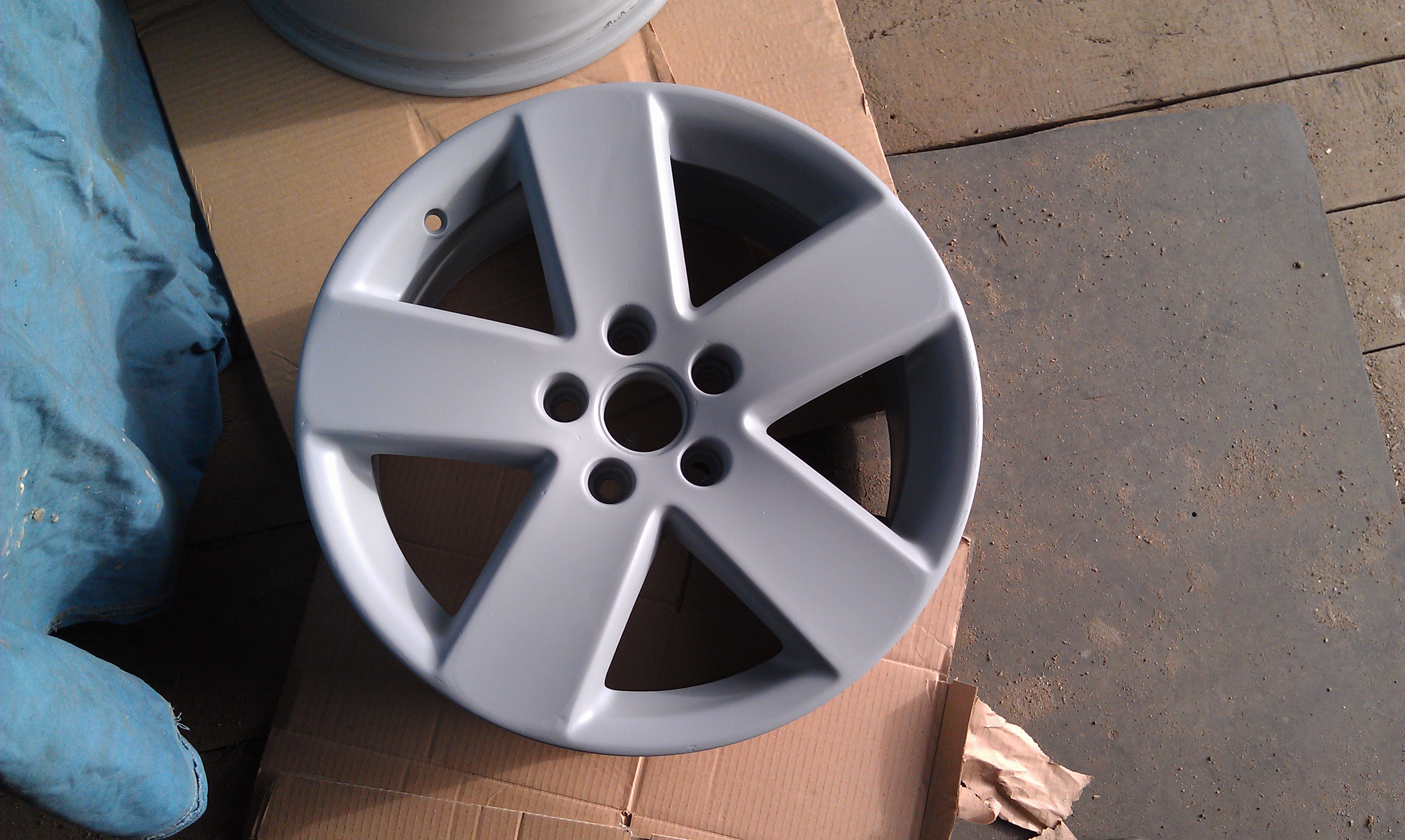

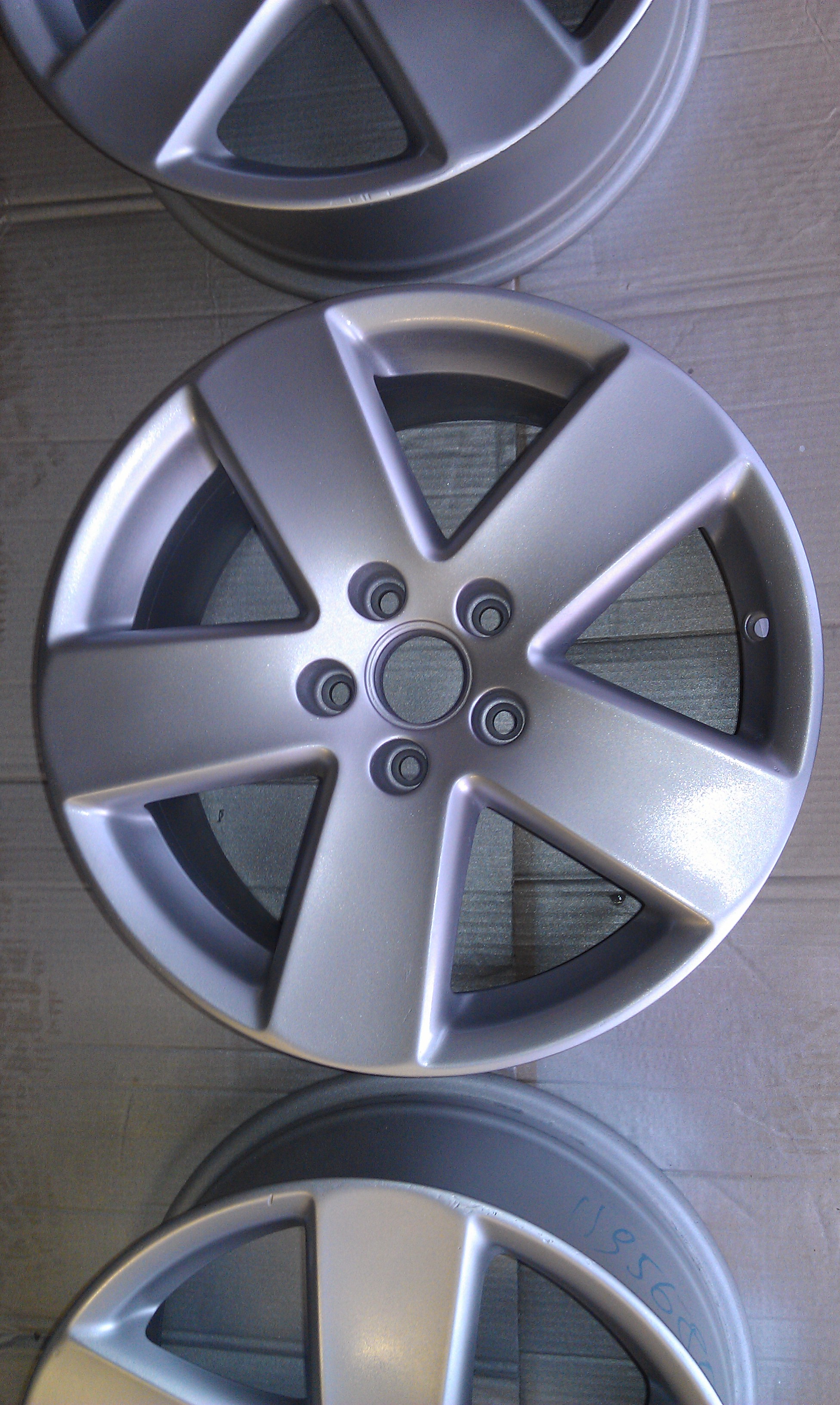

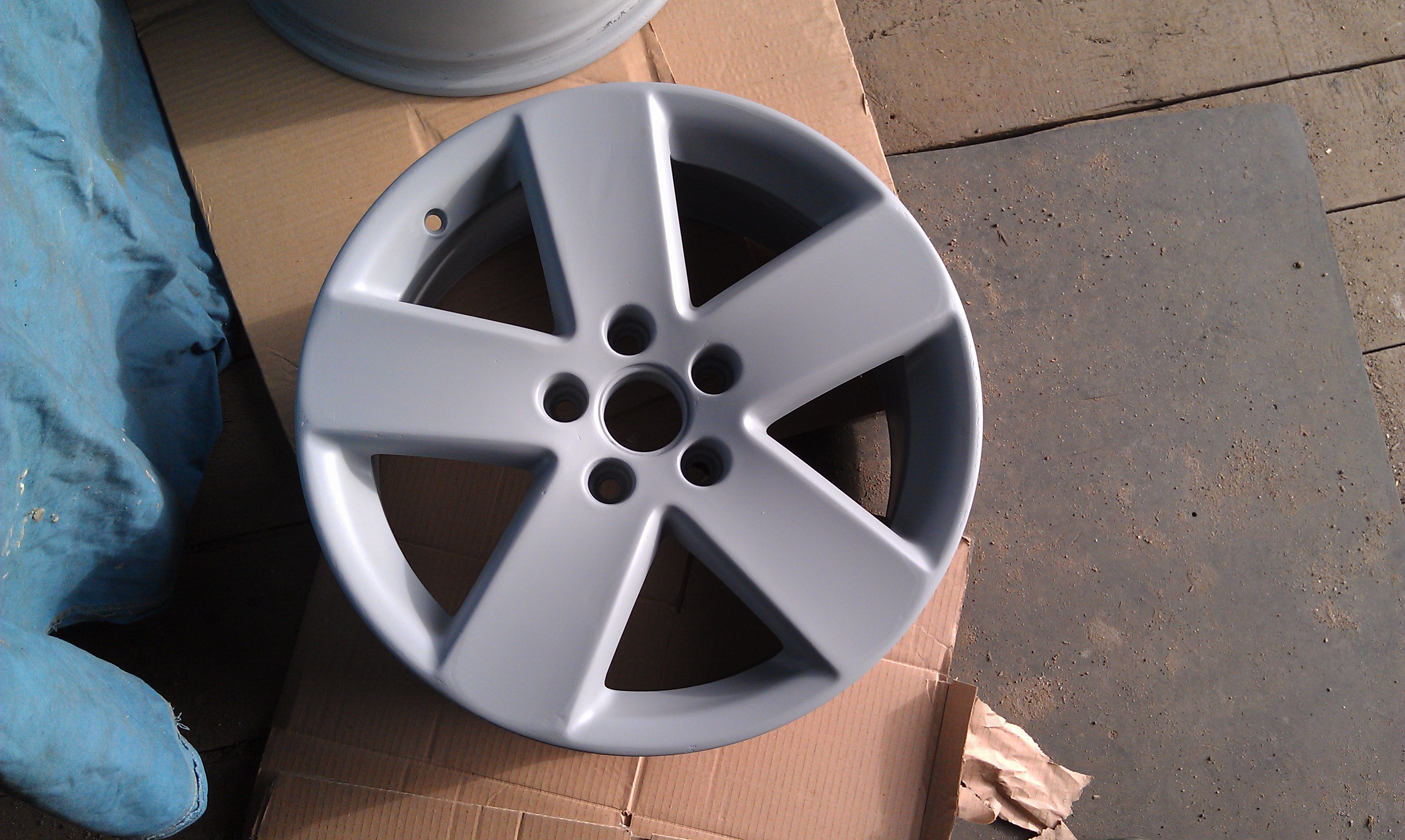

Я делал в прошлом году самостоятельно...купил "кота в мешке", состояние просто ужасное, но не кривые, отписывался в другой теме, но уж очень хотелось монте карлы...
красил в гараже из баллончиков - сначала грунт по аллюминию, потом краска серебро, и в конце лак, каждого покрытия по 10-12 слоев с 10-20-минутной сушкой...
на всё ушло где то 13 баллончиков, бюджет-около 2500 руб...результат очень понравился, после покраски отъездил на них около месяца...

При всём уважении-это вариант:"на продажу".К примеру московских дорог с их реагентами и солью они не выдержат и одного сезона.Плюс к этому-химия на мойках доделает своё дело.

хммм. Перед зимой снял диски, положил в гараж, даже не помыл. После этого поста блин аж страшно доставать их... Что с дицками, в каком они состоянии((((

Replika Replay VW(VV)19

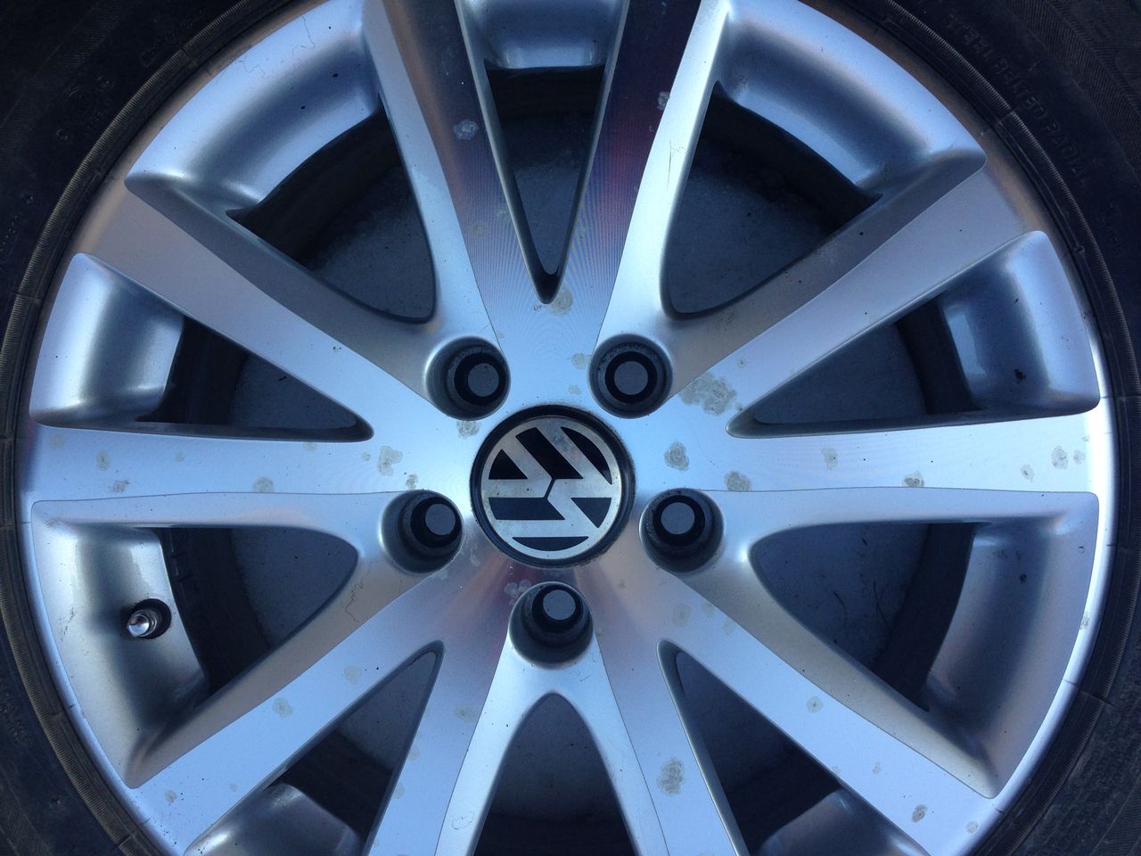

vvdim писал(а):хммм. Перед зимой снял диски, положил в гараж, даже не помыл. После этого поста блин аж страшно доставать их... Что с дицками, в каком они состоянии((((
Вооооооооооооооо!!!!!!!!
я так и сделал! (ну если не считать, что протер салфеткой)
Результат на лицо!

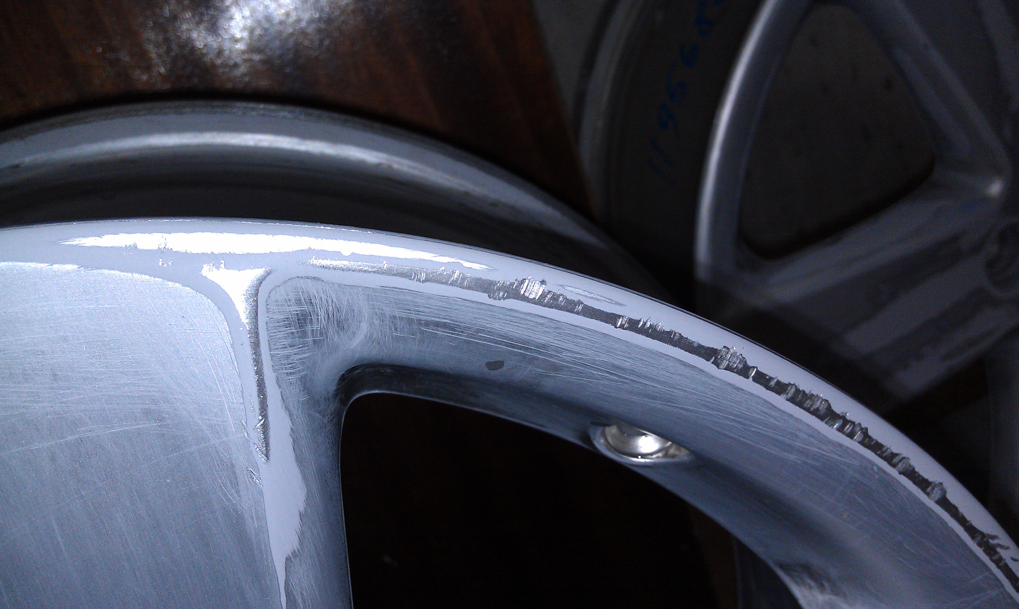

Диск делал вот такой http://diski-mercedes.ru/diski/images/I ... diski_.JPG

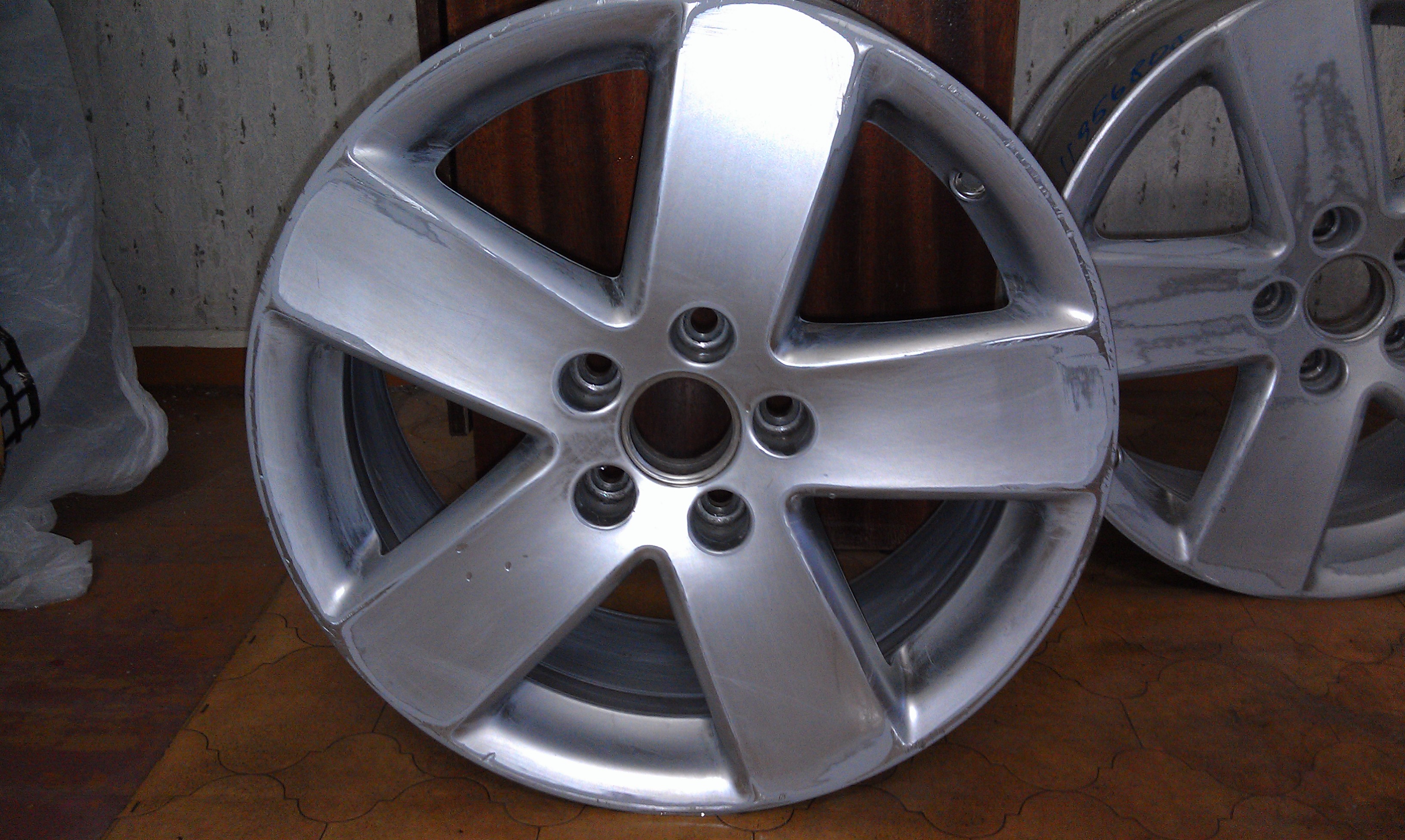

Вчера выбрал время заняться дисками.
Так вот снял лак не весь, а лиши с мест где пятна. лак снимался в принципе легко, а там где окиси не было были небольшие трудности.
Поверхности обработал ортофосфорной кислотой. Подождал полчаса, смыл, протер губкой окись пропала.
В месте с окисью пропал и блеск в местах снятия лака.
Вопрос - чем теперь вызвать блеск алюминия?
