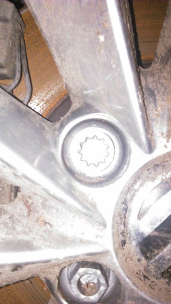

Люди добрые помогите! потерял ключ от секретки! а машина не выездная, так что на шинку я заехать не могу.

Ищите на рынках, в магазинах, шиномонтажах аналогичные (можно слепок снять). На худой конец -приварка пластины и откручивание! Успехов

да уже все пробывал, кроме приварки (в гараже просто 36 вольт) даже к дилерам ездил пытался уговорить в "Сервисе" ни как. В запчастях их нету так как сняты с продажи.

Обратитесь к друзьям: генератор плюс сварочный инвертор плюс болгарка плюс лист металла толщиной 8-10мм для приварки к головке болта плюс например газовый ключ. И будет вам счастье...

Есть еще способ: берете стальной лист толщ 8-10мм длиной примерно 100 мм, такой ширины чтобы после снятия 4-х фасок (2 навстречу друг другу) по длинной стороне (на глубину выемки в головке болта) пластина без большого зазора вошла в противоположные треугольные пазы выемки в головке болта! А дальше - газовый ключ. Возможно, получится?!

есть вариант - вбей болт(найди с обратной резьбой) и откручивай им

Сообщение Виталик2206 » 23 мар 2014, 18:35
Зубило мне помогло!)))

Набивай головку,сначала чуть большего диаметра,а потом меньшего и вперед.

Я забивал шестигранник и выкручивал. Тоже головку похерил в свое время...

Ну да, головку потом на помойку,а результат достигнут.
