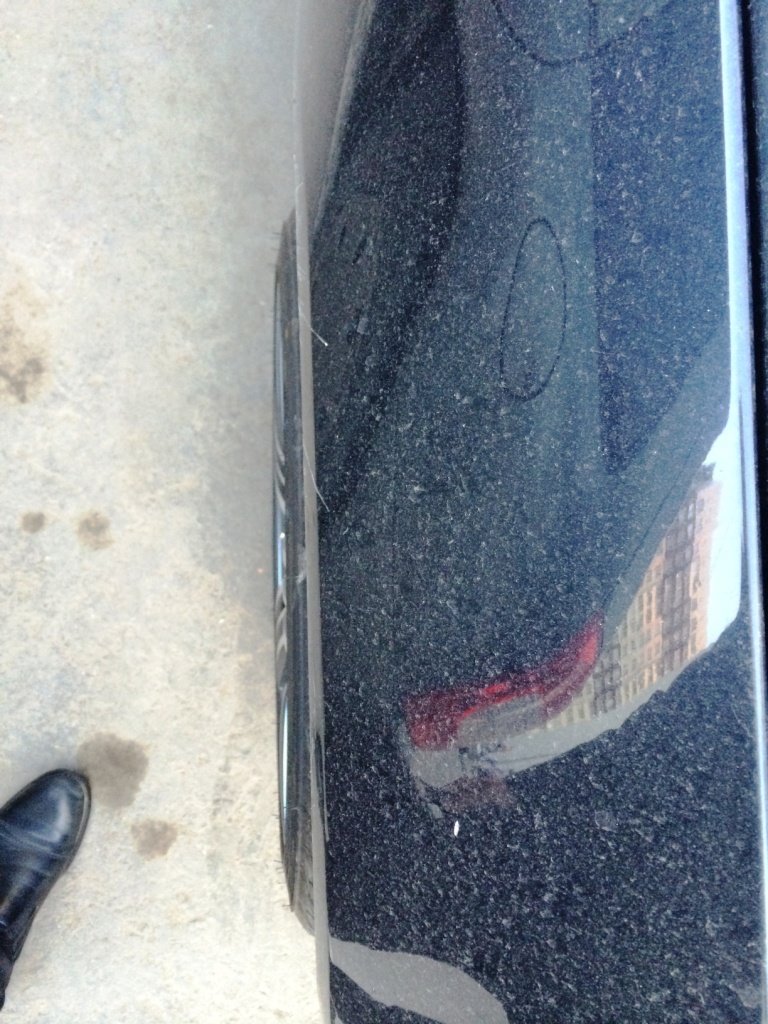

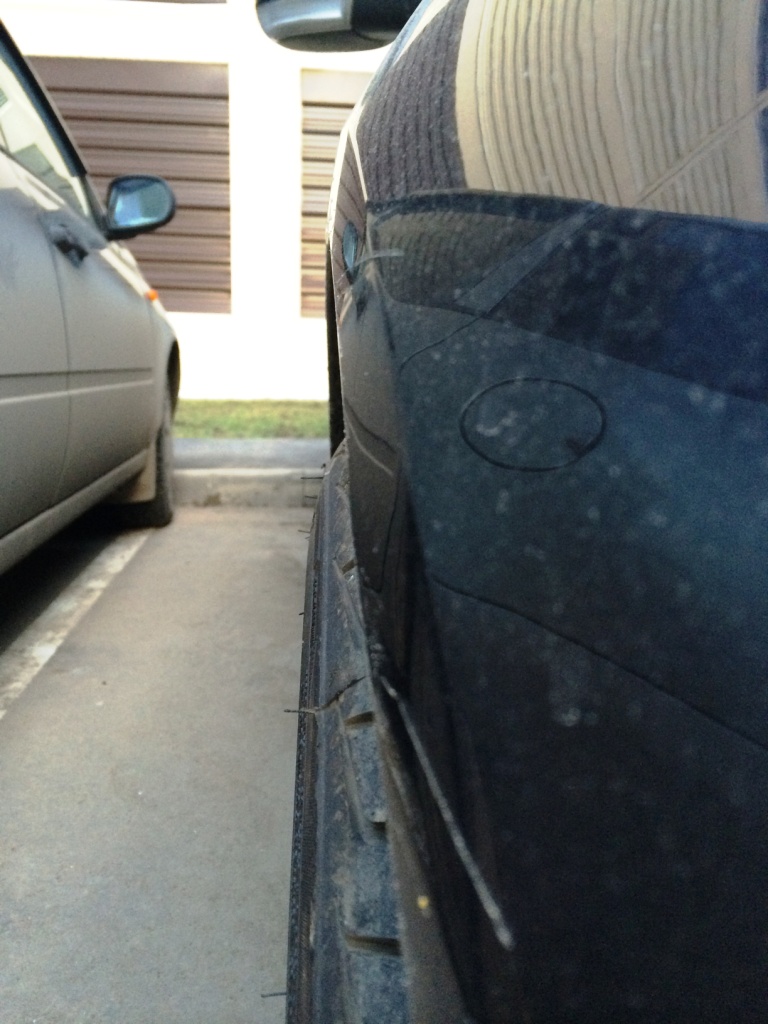

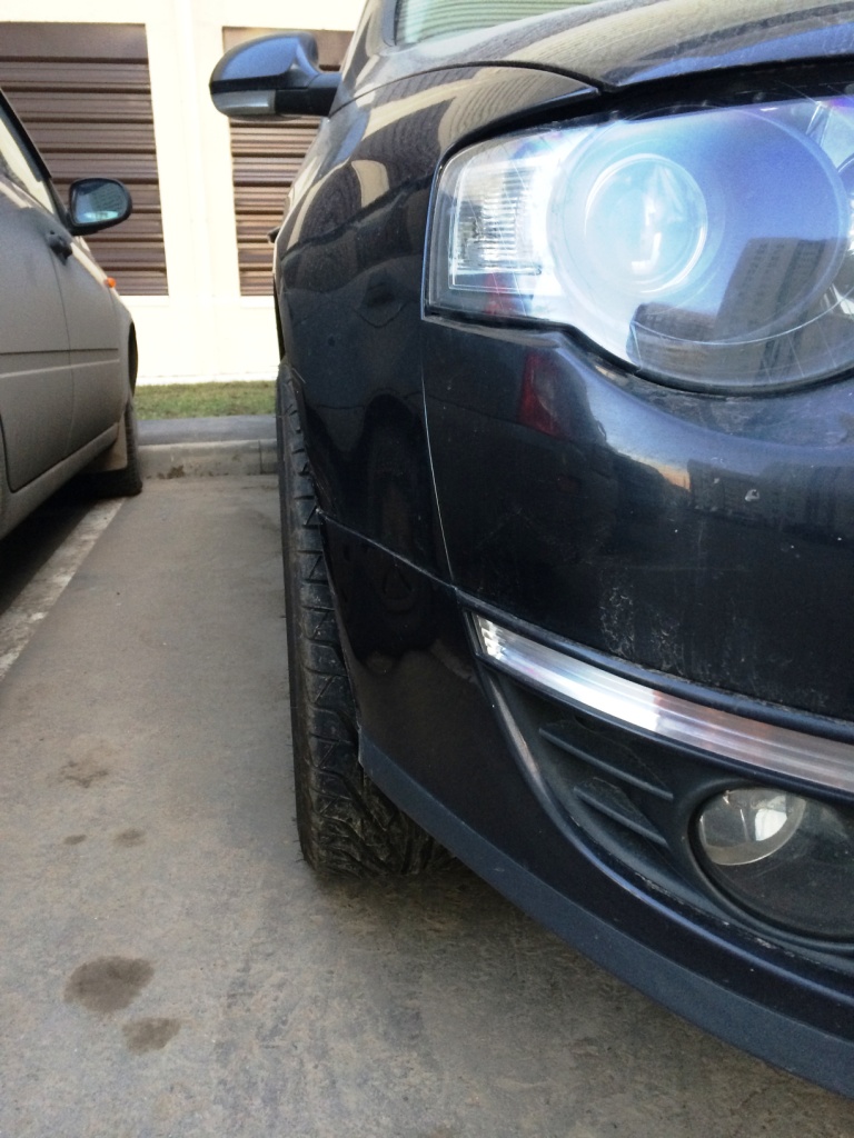

Комрады, помогите, болит голова 2-й день. Поставил 18 диски, в планах было занизить авто с помощью Эйбахов. Но! Передний диск выступает на 5 миллиметров из крыла. Пружины лежат и ждут установки... Совместим ли такой вылет и занижение?
п.с. диск шириной 8.5, вылет 38
резина 235/40/18

Сообщение tema33rus » 08 апр 2014, 10:14
Вот так это выглядит

Сообщение tema33rus » 08 апр 2014, 10:37
Alescka05-84 писал(а):А с боку есть фото?
Нету(( если сверху смотреть то мм 3 торчит. Сегодня сделаю фото...

Сообщение tema33rus » 09 апр 2014, 08:25
"Достигнут максимальный общий размер ваших вложений" - вот это пишет сайт при попытке загрузить фото размером 200 кБ. Реально сайт хромает...

Сообщение tema33rus » 09 апр 2014, 12:04
Аллилуя!!! Получилось добавить фотки....
