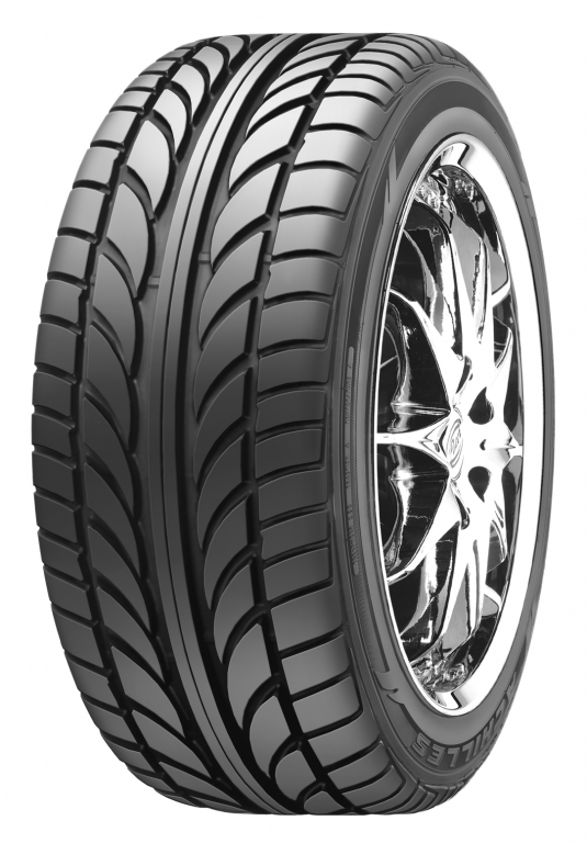

Сообщение АлексейКа » 18 фев 2015, 15:27
А я приобрел Летняя шина Achilles ATR Sport 225/50 R17 98W Даже не знаю как резина.
