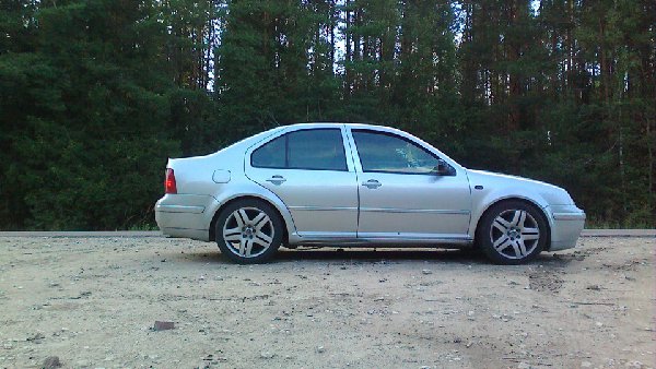

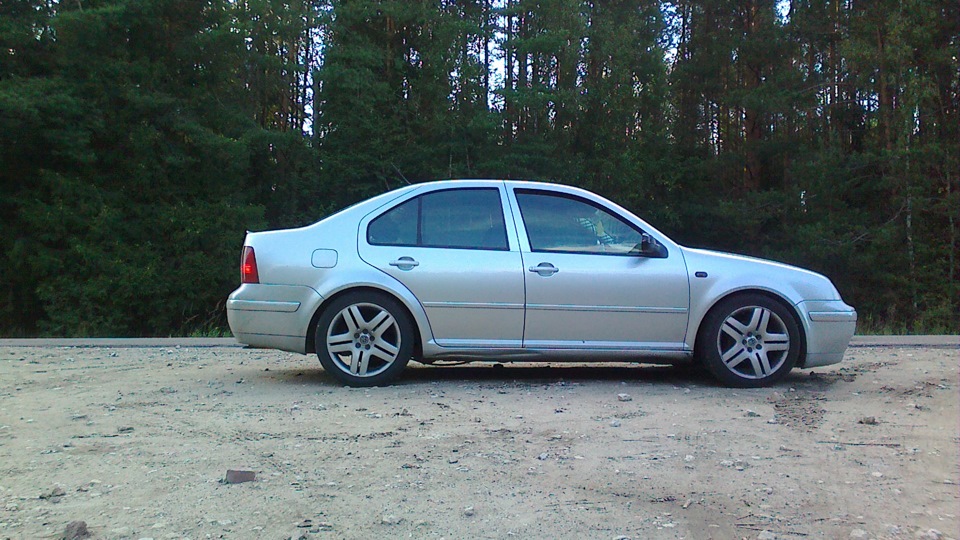

Всем доброго дня, подскажите пойдут ли диски long beach r17 с резиной 235 45 на пассат б6? Вылет по дискам 33, ширина диска 7.

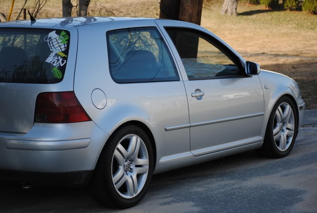

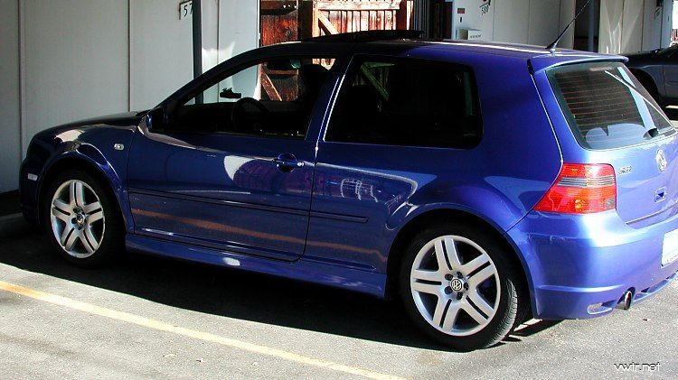

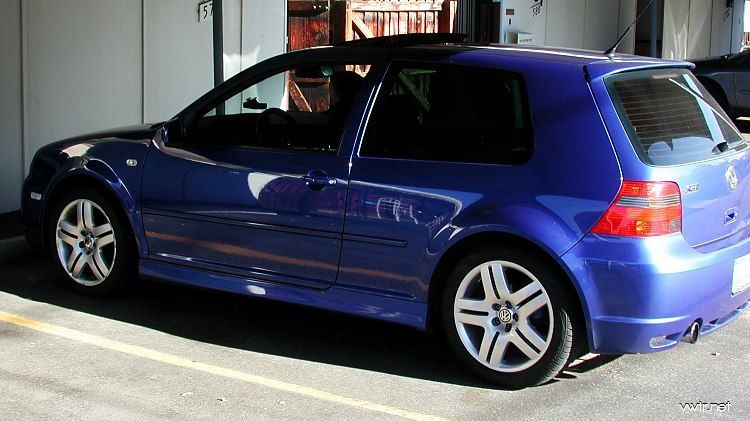

Сообщение GoLiaF » 07 апр 2015, 14:53
Вообще с гольфа 4 диски эти вроде))
235 резину на диск шириной 7-это вообще не нормально)))

Сообщение Pool » 07 апр 2015, 14:57
Сверловка 4 гольфа 5*100
