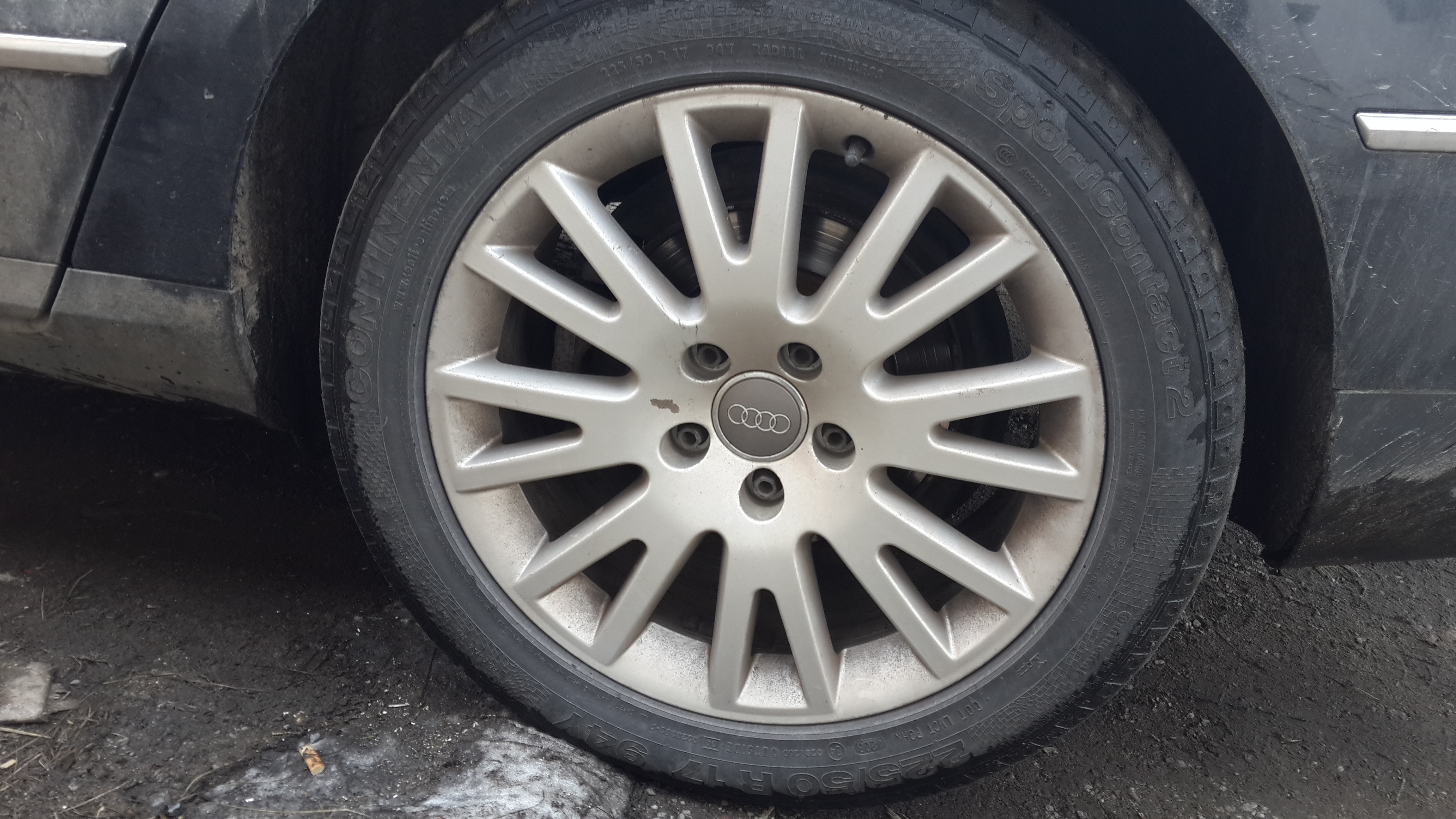

Сообщение 1gdm » 19 окт 2015, 22:14
prostobond писал(а):
linkod писал(а):диски какие?
Диски с ауди а 6 .резина континенталь
Вылет какой? 29? Подвеска ппд?
