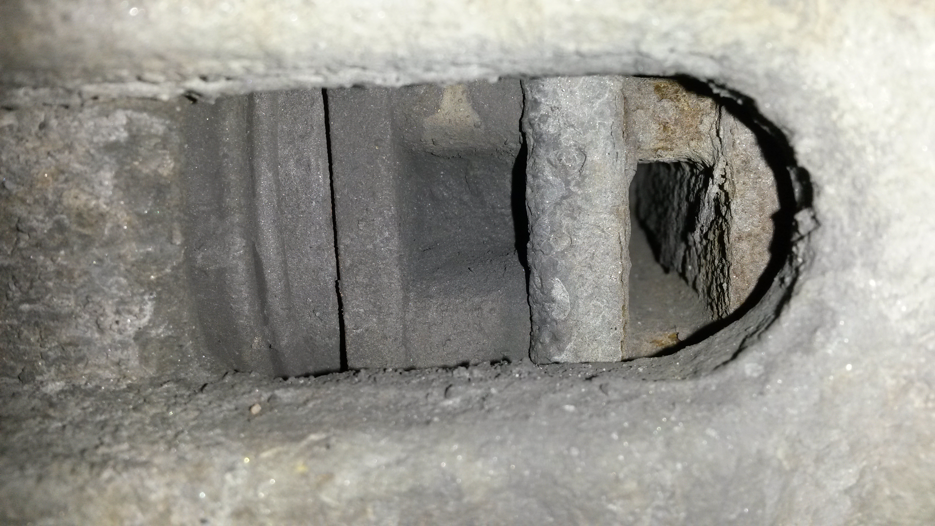

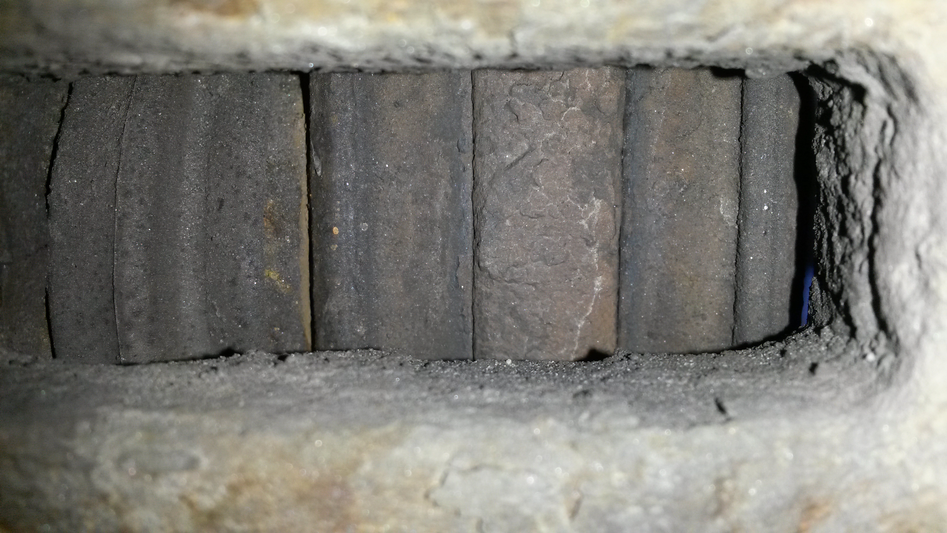

Сообщение Александр332vk » 23 июн 2016, 12:54
Привет, а Я вообще делаю фотки и есть с чем сравнивать (пробег-износ)....как то так ;)
