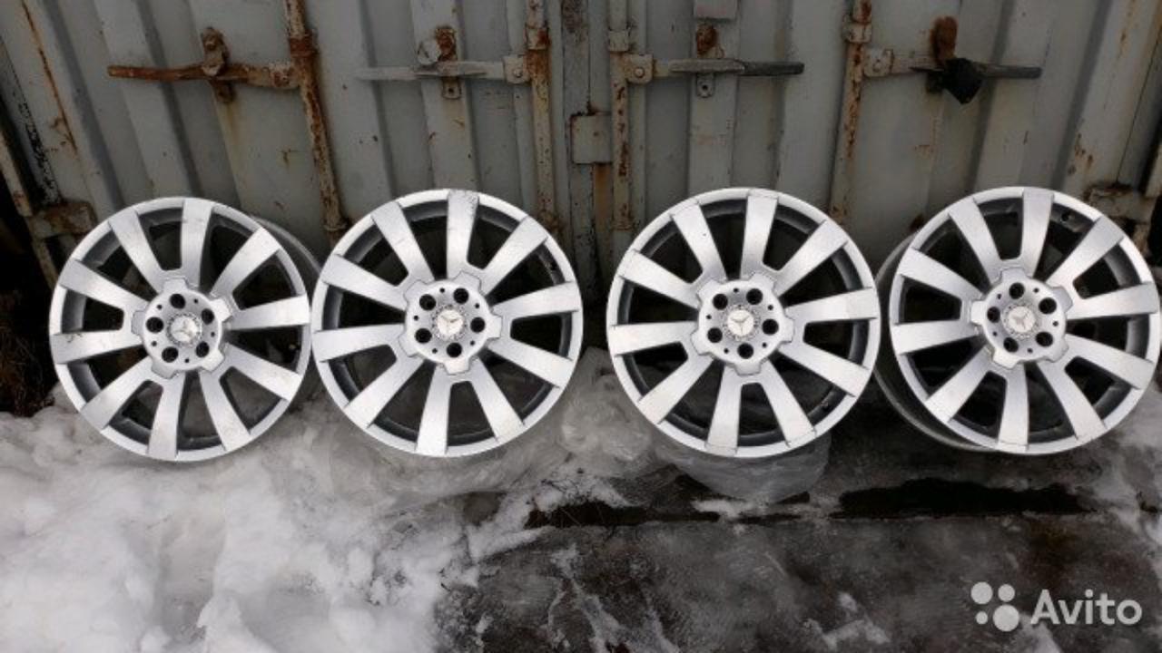

Добрый день!
Тут нашёл интересные диски R19 но они разноширокие 7.5j 2 перед и 8.5j зад
Кто может ставил, как это выглядит? учитывая тот фактор что у машины передний привод, изменяются ли характеристики в управлении?

Уверены, что встанут? Вылет то какой у них? Сзади "тележка", поэтому что не поставь-все едино...

Ну друг такие ставил на Голь 6, смотрелись очень эффектно. По болтам всё нормально 5х112, радиус подходит, вылет перед - 47, вылет зад - 52. Как раз вроде арки сзади на b6 немного шире чем спереди

На передний привод ставить разноширокие -это цирк с конями. BMW ставят, ну там понятно, задний привод. На 7-ке видел колеса 245 и 275 соответственно
серый В6 дсг7 - продан

Ну вообще всегда ставят широкие назад.

по моему это очень губительно, ну если у тебя передний привод, то может и ничего страшного. знаю точно, что на полный привод точно нельзя

по ширине пофиг какие ставить и куда,главное чтоб влезли и не тёрли,но вот резину надо подобрать чтоб по радиусу окружности зад с передом были одинаковы,ну или почти одинаковы,иначе при резком торможении абс будет отпинывать ту ось где окружность у шин больше,у меня был такой опыт установки резины разной высоты
