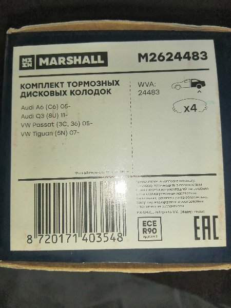

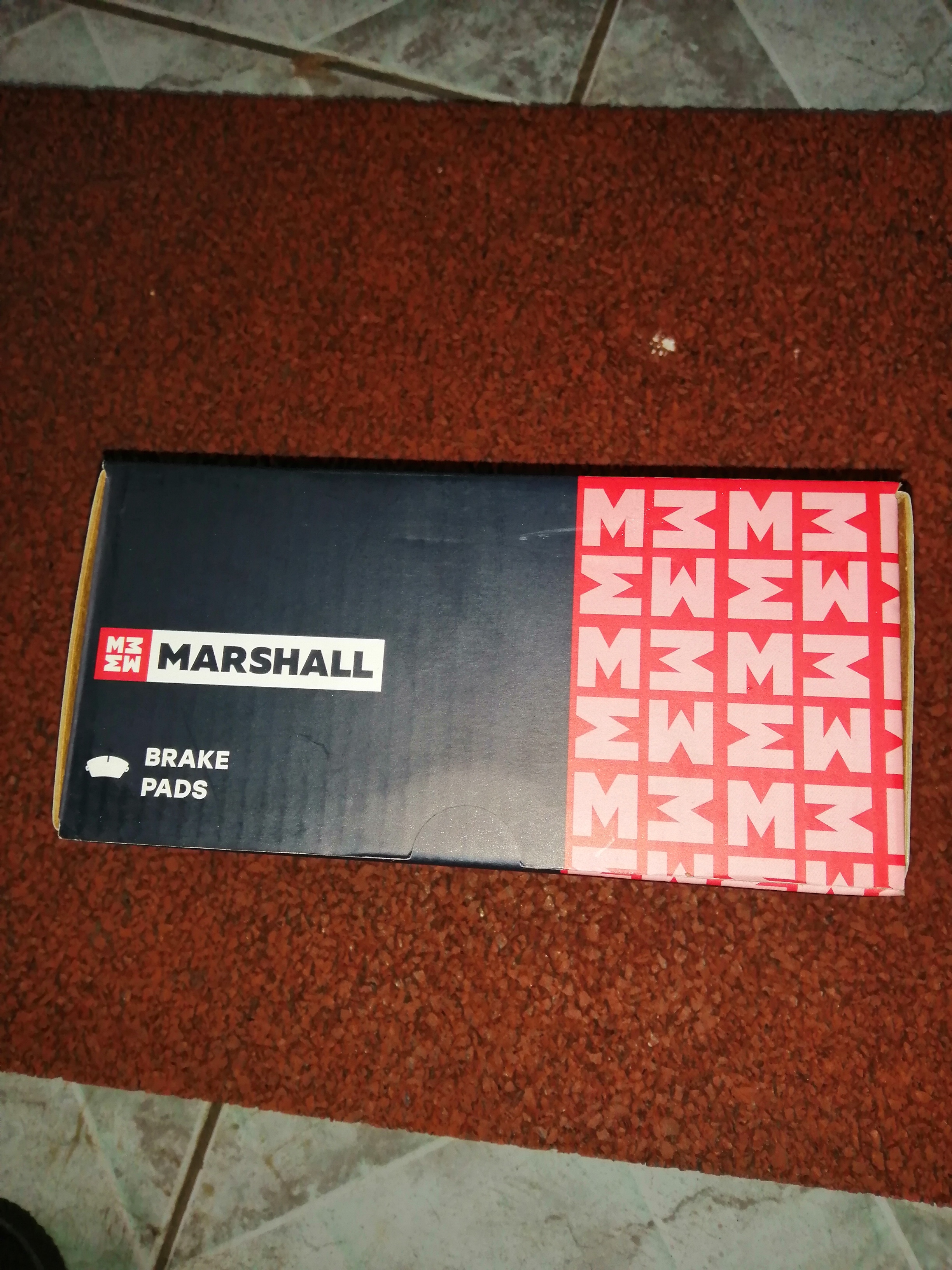

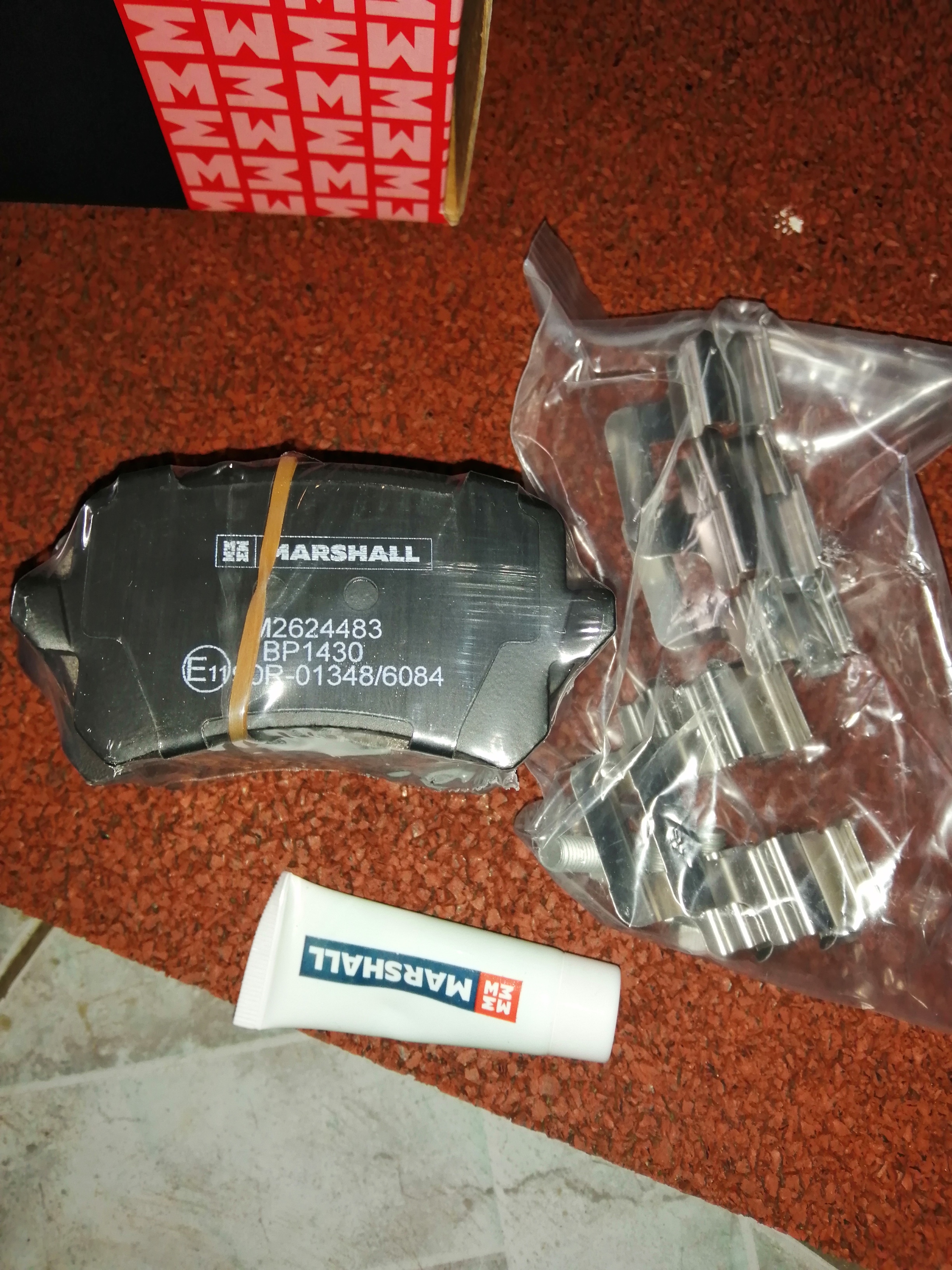

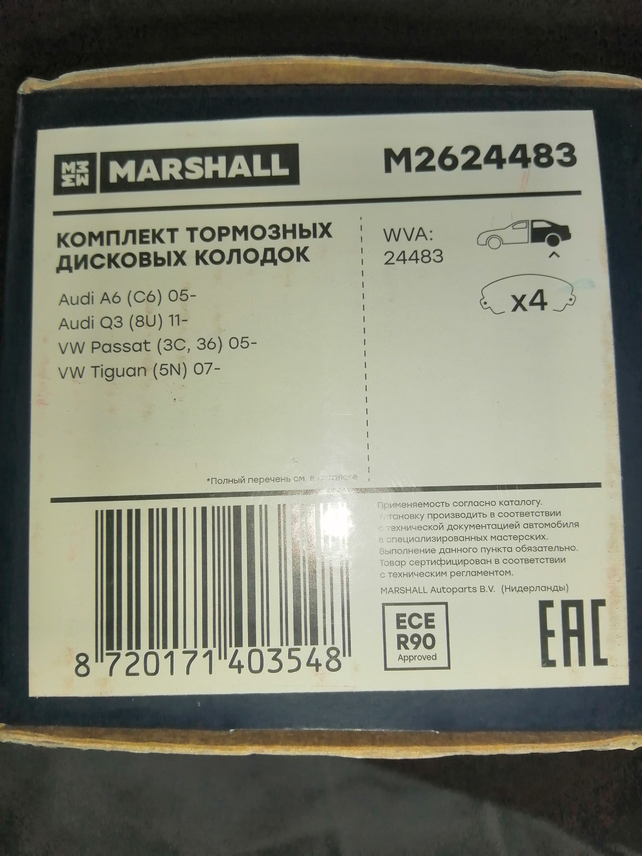

Сообщение passat2 » 17 ноя 2021, 19:41
Всем привет. я поставил на зад колодки MARSHALL. раньше не слышал про них но устроила цена и комплектация. колодки смазка новые пластины болты. тишина и ни каких скрипов но вот проблемка греются задние тормоза оба. хотя проверял поршни вроде работают и двигаются . и этот глюк был и на старых колодках словно поршень не отходит обратно. хотя пыльники хорошие и новые все уплотнительные кольца ставил новые. не хотелось бы попасть на новые суппорта . хотя где их взять новые?))))) продажа или в сборе с ручником или ручник отдельно.на разборе брал правый в сборе почти новый проверил идеально поршень двигается а на машине греется колесо . заметил это когда мыл авто. с перед вообще не парит а когда керхером диски сзади от колес идет пар небольшой. а если на снятом колесе то рукой не провернуть ступицу и диск. вот и гадаю
