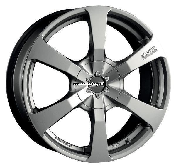

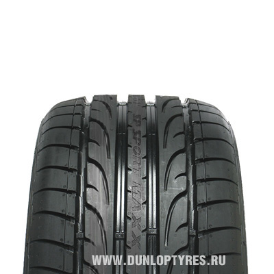

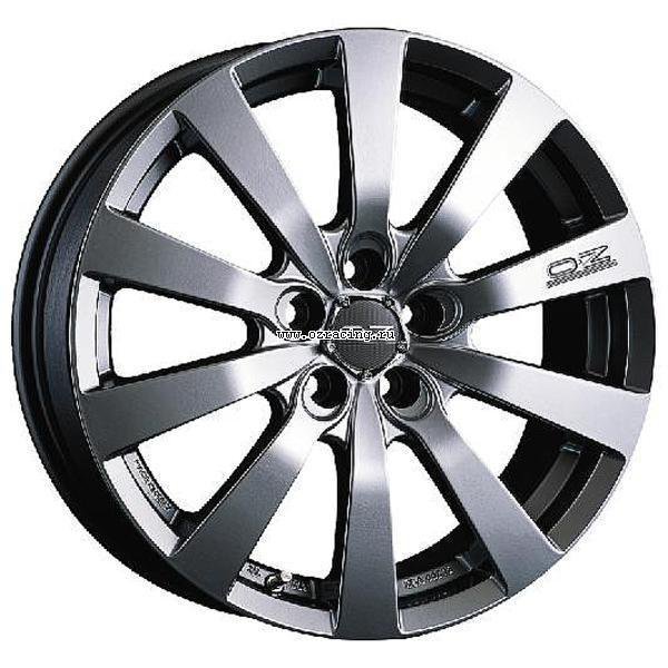

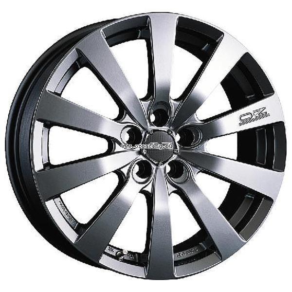

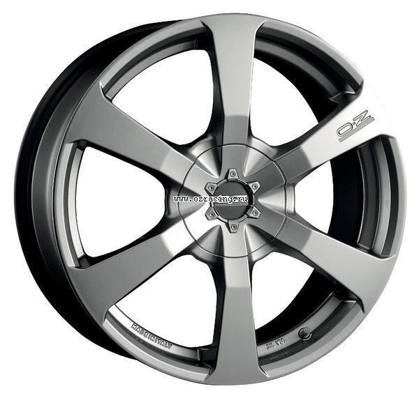

Сообщение artic-83 » 05 сен 2011, 14:14
Диски 7.5x16 5x112 вылет 45 с резиной 215/55, Кто нибудь ставил себе такие, нормально ли они встанут, не надо ли будет делать потом сход развал и небудет ли тереть...

Сообщение artic-83 » 05 сен 2011, 15:17
меня просто волнует ширина 7,5", и ступица у них 75, а не 57,1, ни как не могу выбрать из двух видов один

Re: Влезут или нет
Сообщение Юрий-Б6 » 05 сен 2011, 15:29
Щирина нормальная, а на ступицу переходные кольца надо с 75 на 57,1....
ИМХО я бы не мутил...

Re: Влезут или нет
Сообщение Alfabroker » 05 сен 2011, 16:18
диски подойдут без притёртостей...единственное нужно будет купить проставочные кольца под ступицу авто.
при смене дисков/резины сход-развал не требуется.

Сообщение artic-83 » 05 сен 2011, 23:05
Vanilin писал(а):Сколько людей - столько мнений....
artic-83 писал(а):ступица у них 75, а не 57,1
Не, я бы тоже не ставил, хотя некоторые ездят с проставками.
Ты лучше ищи диски по параметрам подходящим (На форуме где то они были), так найдешь то что и станет идеально и понравится. И голову ломать не надо)))
А на счет 19 размера я уже писал в другой ветке - не превращай пассат в телегу, хотя кто к чему привык)))
Насчет 19 и 18 согласен, а вот по поводу параметров, два дня интернет лопатил хрень какая то, либо колхоз (звезды пятиконечные), либо пережиток 90 (аля арбузы), либо юношеский выпендреж (ара-тюнинг) - всякие там спицы, треугольнички и т.д., либо штатные с салона на которых пол страны катается, у меня сейчас стоит литье по параметрам подходящее,т но что-то оно меня уже начинает выбешивать, хочется что бы были не кричащие, строгие, стильные и редкие (в смысле не часто встречающиеся), ну и естественно качественные
а по поводу сход развала - машине уже 4,5 года езжу еще на штатной пирелли п7, до конца еще даже не износилась, но резина сама по себе гумно поэтому и собрался менять, и сход развал не делал еще ни разу

Re: Влезут или нет
Сообщение Earlic » 06 сен 2011, 08:41
Влезут. У меня 7,5х16 5х112 вылет 43, отверстие под ступицу около 70. переходные кольца под нашу (57,1) Резина 205х55х16. Пробег 27000, из них 20000 летом. Резина как новая. единственное узковата кажется на моих дисках эта резина, но как оп мне так и интереснее. Единственное, надо аккуратно параллельно парковаться, 1 диск к бордюру уже притер...
