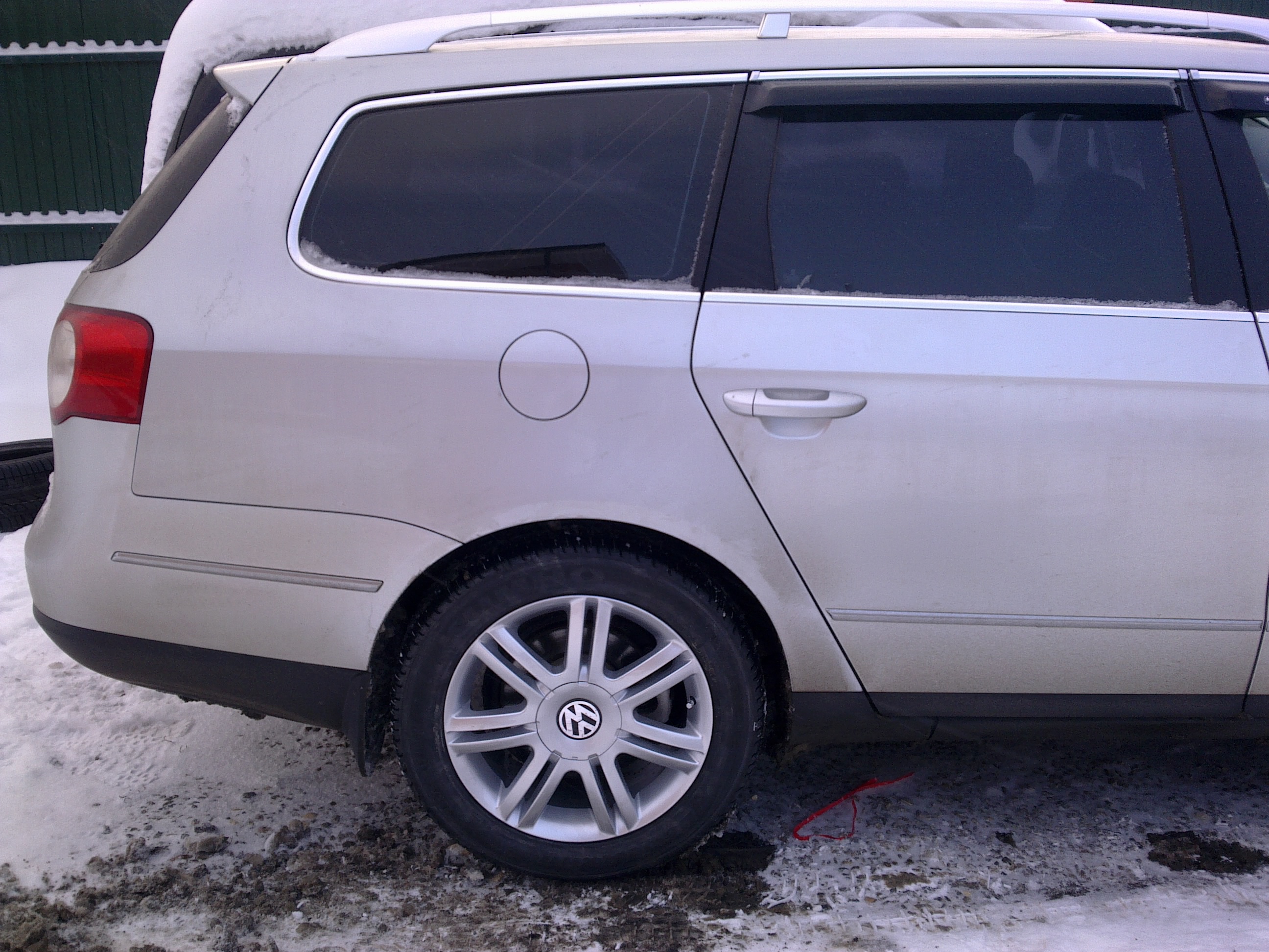

Приветствую всех! Кто-нибудь ставил на диск 17R, J 7,5; вынос 45 летнюю резину с размером 235/50/R17? Многие предпочитают 235/45/17- смотрится как-то не очень, колесо кажется непропорционально маленьким по сравнению с размером арки, да и жёстко наверное на ходу (судя по отзывам). Побольше колесо должно и красивее и мягче быть. У кого есть опыт в этом вопросе, именно по размеру 235/50/17?

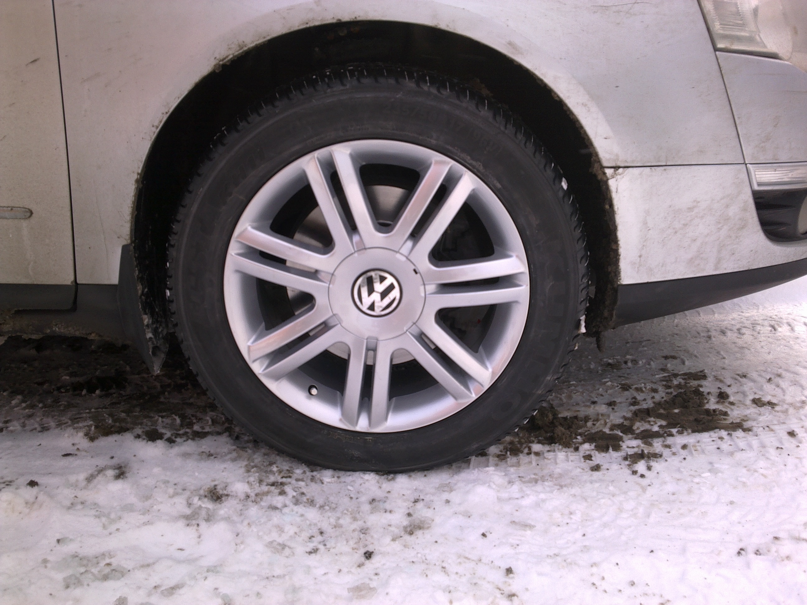

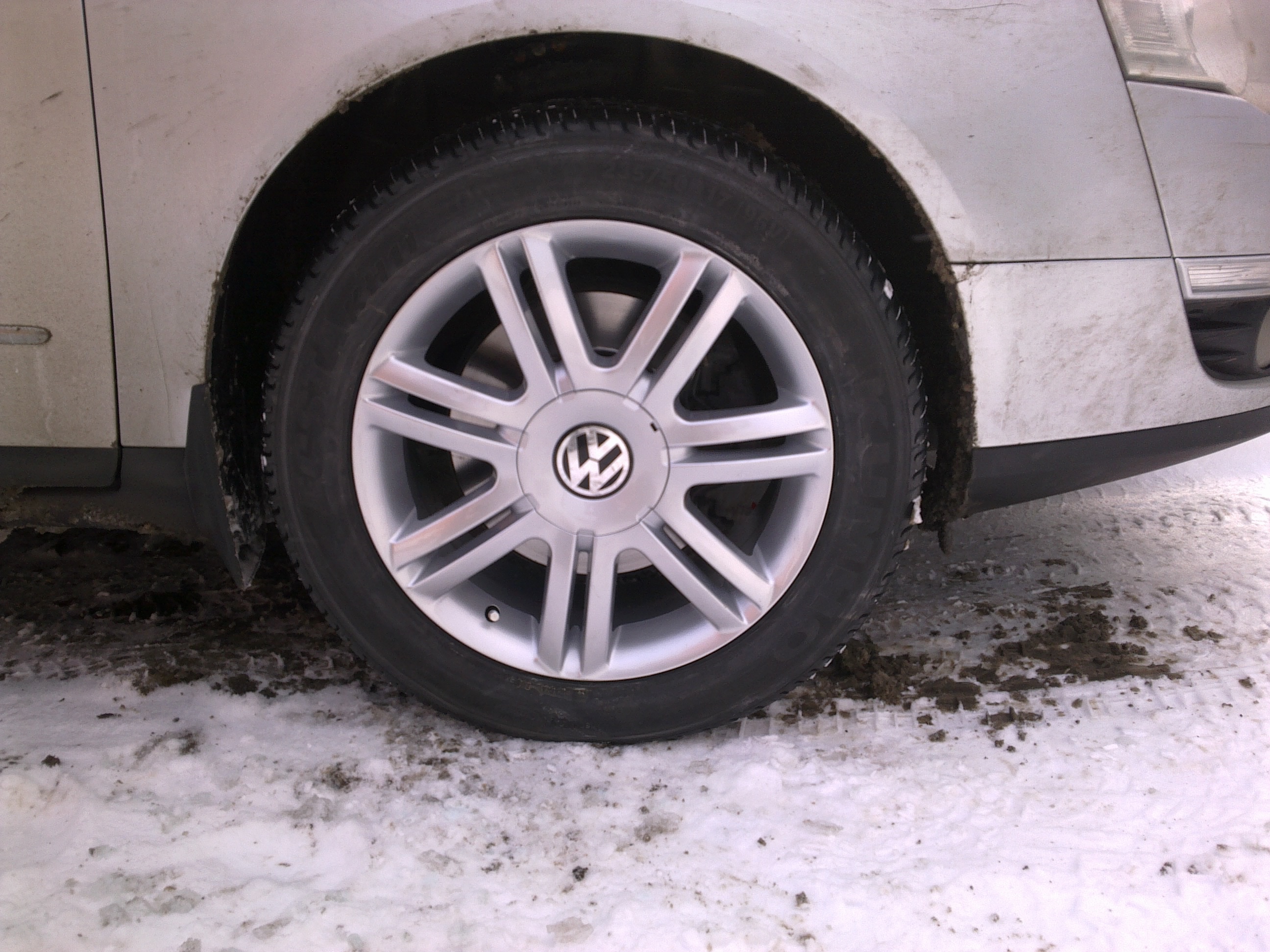

Всем привет! Не дотерпел до весны- купил диски на 17, J 7,5 ; вынос 45, резина Kumho ECSTA KH 11, 235/50/17. Колёса встали на место хорошо. При повороте руля до отказа вправо влево- за подкрылки не цепляет. При прохождении лежачих полицейских на 20-30 км/ч(сзади один чел 70 кг) -не цепляет. Диаметр колеса на практике 66,5 см почти совпадает с размером по шинному колькулятору 66,7 см. Так что можно отталкиваться от этого диаметра, например при постановке R 18. Значит встанет размер 235/45/18 (d=66,9 см) при котором авто будет гармоничней смотреться в целом, по сравнению с популярным у народа 235/40/18.(d=64,6 см). Может это всё будет интересно для тех кто предпочитает максимально возможный диаметр колеса. Всем спасибо!
