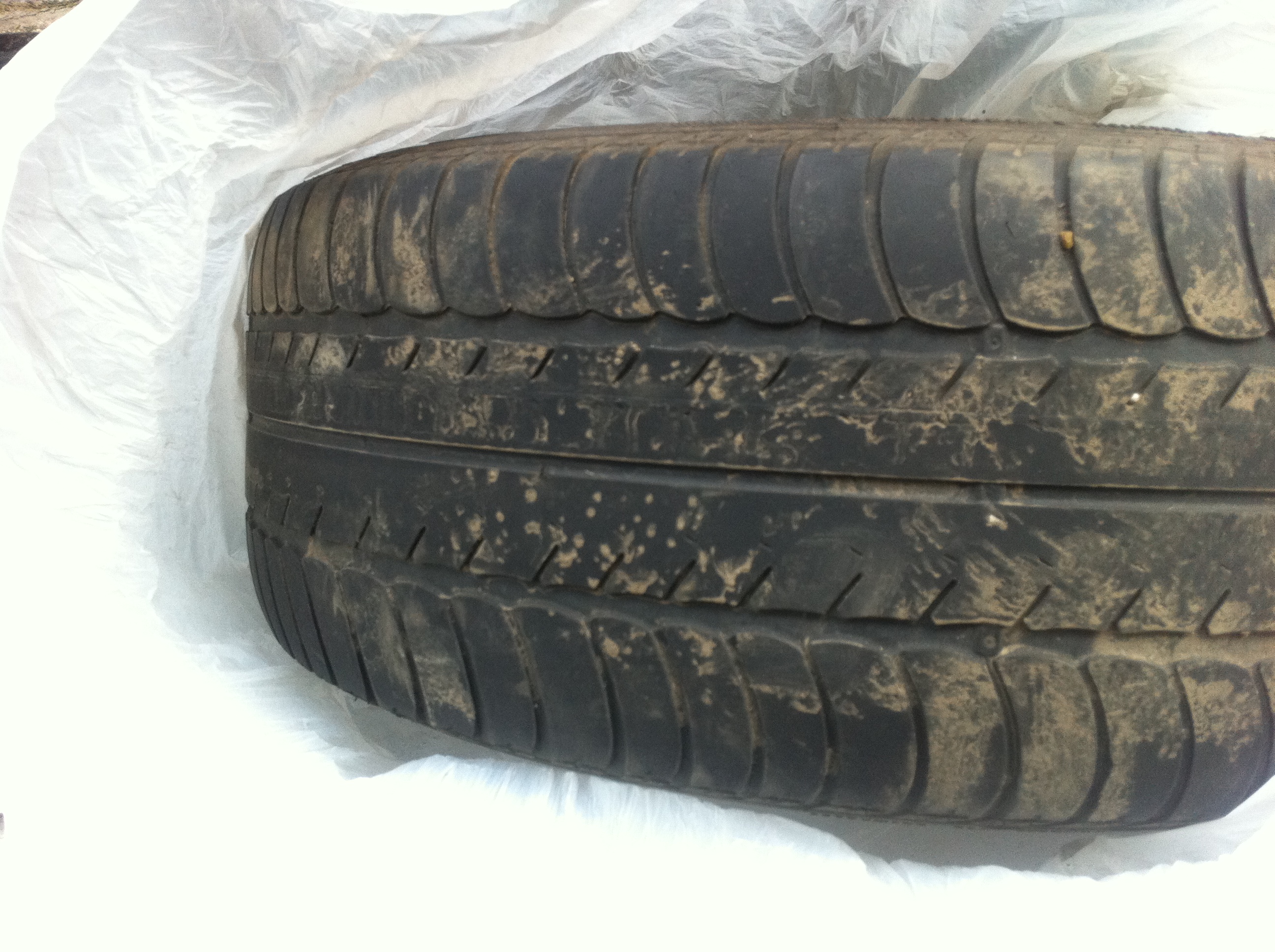

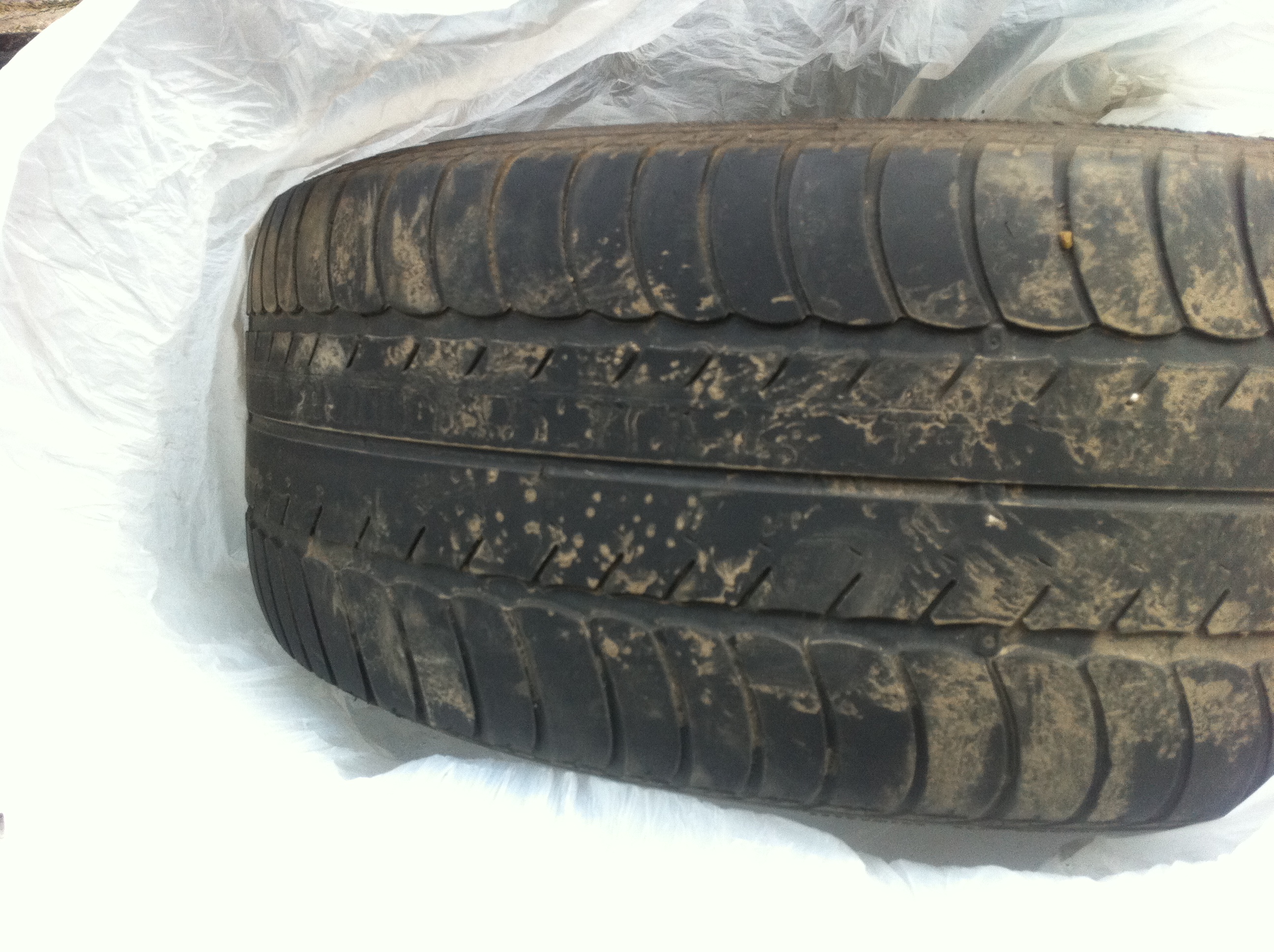

Есть такая резина,проходит сезон или поменять?
Passat B6,2.0 FSI 2006 г.

Сезон еще походит, в дождь осторожней!!!

Спасибо,потому и интересуюсь,сейчас лишних денег нет а езжу я в основном по Москве ну и на дачу,гонками не увлекаюсь,так что думаю пока оставить.

да оставь у меня примерно такаяже летняя а одно колесо по середине стёрлось больше чем все остальное!

состояние резины - это Ваша безопасность!!!
нельзя экономить на ней, ведь случаются казусы, где нужно экстренное торможение... а сцепление с дорогой уже не то.
да и вообще уже устойчивость на этой резине будет не та, что надо.
поберегите себя и свой автомобиль!

Я бы поменял. Но если с финансами напряг и на новую денег жалко - купите б/у.

Это не самая плохая резина! Износ равномерный, канавки все проточные, по высоте протектора - еще нормально!

Где нормально? Там меньше миллиметра до индикатора критического износа осталось.

Это индикатор предельного износа, а не критического! В дождь надо поосторожней, а по сухому асфальту может быть еще и лучше держать будет! Но надо учитывать что вероятность прокола увеличивается в несколько раз.

2мм потом нафиг в топку резину

Судя по фото сезон проходит (10-15 т. Км)

ТС, по фото определить высоту протектора невозможно, возьми штангель и померяй, если больше 1,6 мм, то езди
