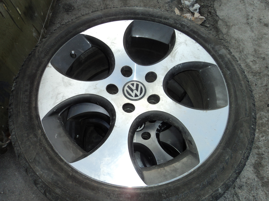

Сообщение ts8888 » 22 сен 2012, 21:03
Привет всем!! какие у вас мнения по поводу этих дисков от Golf-a GTI есть вариант по хорошей цене и вот думаю как они будут смотрется.. может у кого стоят или фотки есть седан/универсал... заранее спасибо!!!

Сообщение Myca » 23 сен 2012, 11:21
такого - нет, все что есть - колхоз турция и китай.
Диски кстати от BBS
Blue Graphite, RNS-510
