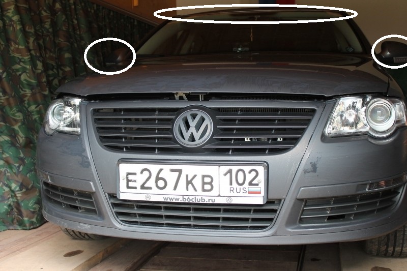

Наметил границы нанесения малярным скотчем_ИзображениеИзображениеИзображение

Приступаю к нанесению,наносим кистью в несколько слоев-Изображение

После нанесения средства по границе,скотч лучше сразу снимать,иначе после высыхания средства он будет тянуть за собой образовавшуюся пленку,что не есть гуд :) ,а последующие слои наносим уже без скотча,аккуратненько и ровненько по первому слою.Получаем следующее-ИзображениеИзображениеИзображениеИзображение[url=http://ifotohost.com/]Конечно не забываем и о зеркалах :!: При таком нанесении,банки средства хватило на 4 слоя,что вполне достаточно.
