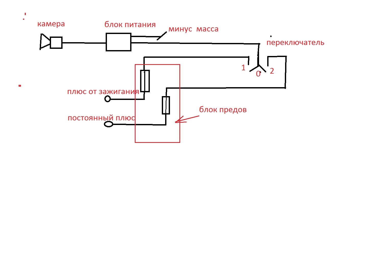

Сообщение VitPan » 08 мар 2014, 18:11

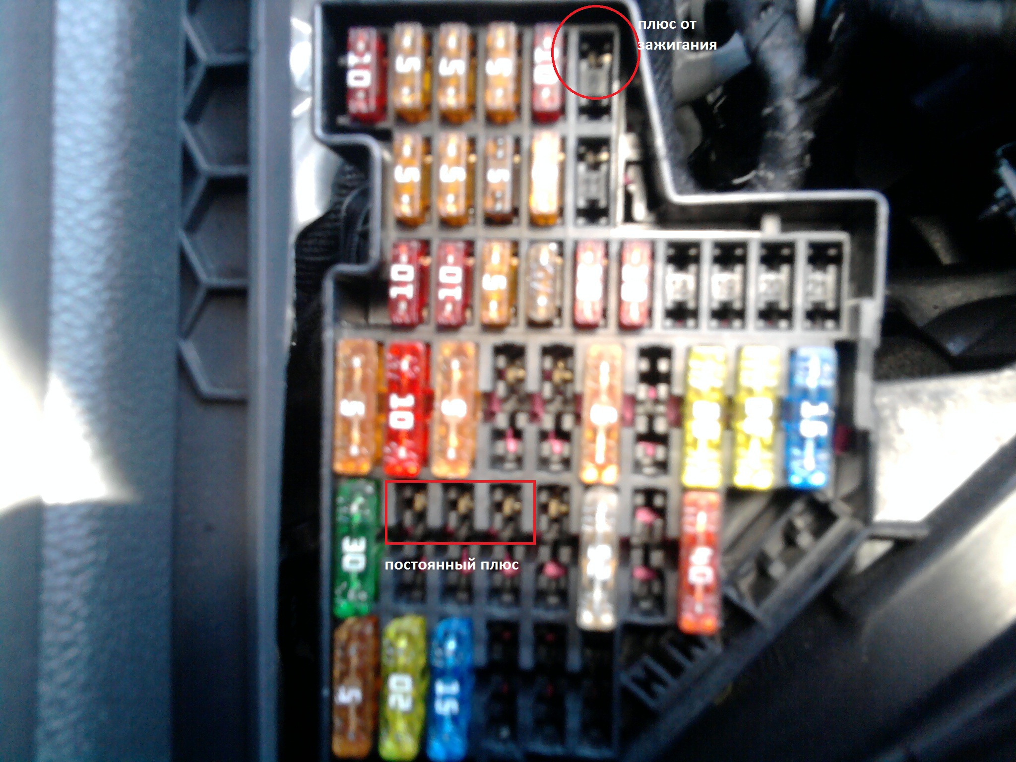

приколхозил и я себе камеру.
сделал как здесь описали. подключил штатно в блоке предов слева. пины взял с какой то фишки какого то авто методом на глаз. сели как родные. благо сосед занимается разбором , вот у него и нашел.единственное что я сделал дополнительно,это подключил камеру в двух режимах питания через переключатель.т.е первый режим от зажигания, второй постоянный ,таким образом камера снимает на парковке. а можно и совсем отключить.

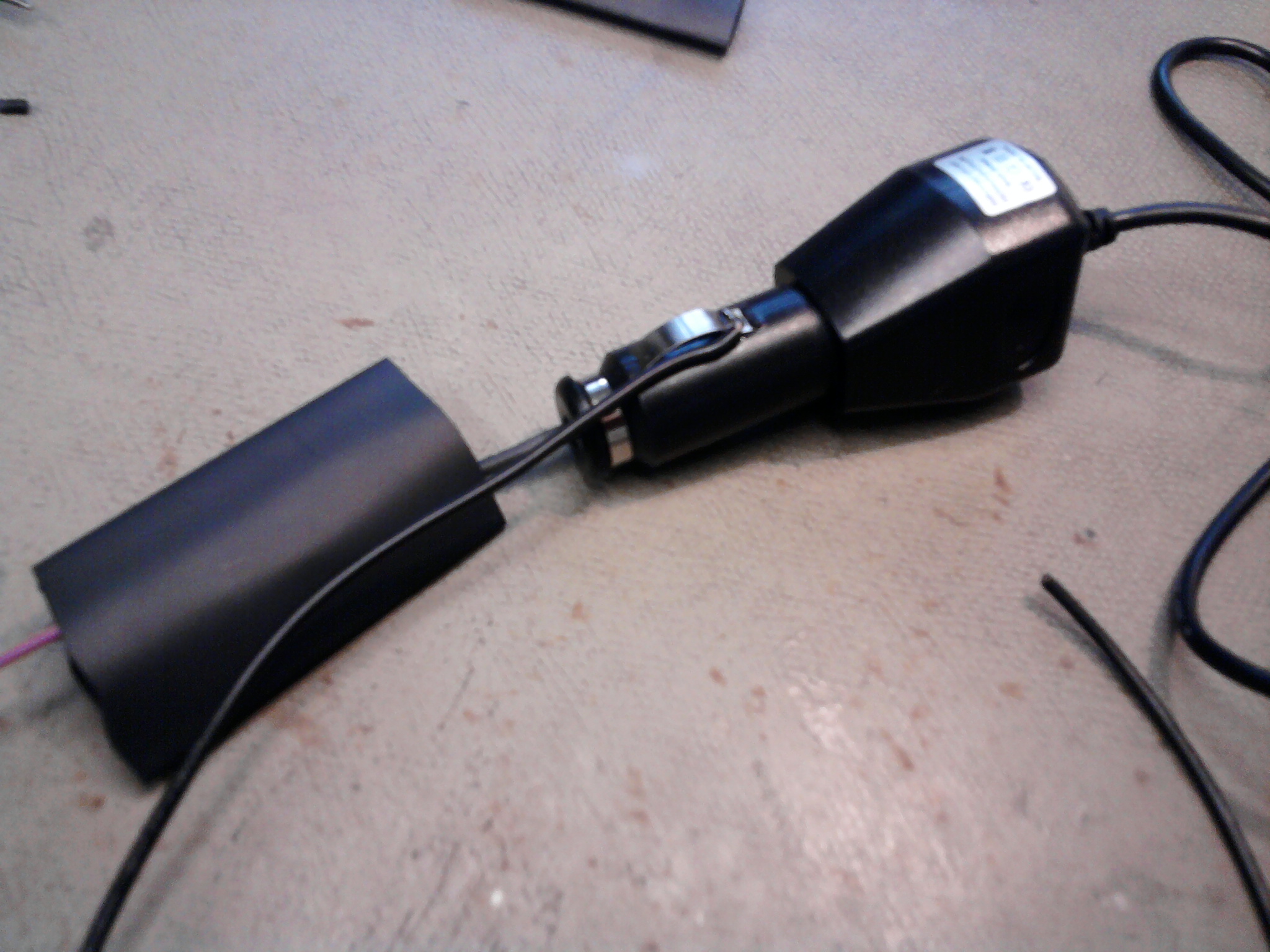

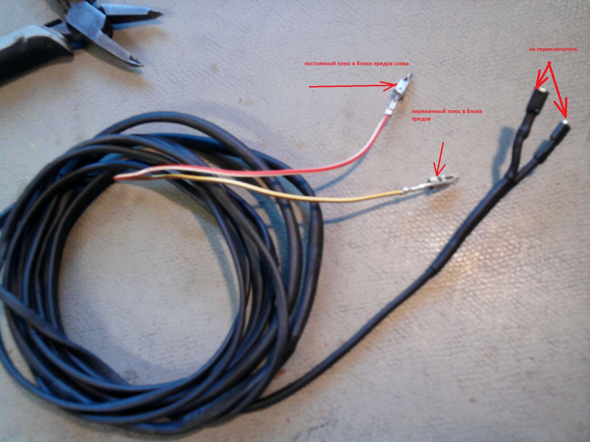

к блоку питания камеры подпаял провода плюс и минус.
минусовой контакт на блоке только один из двух.второй пустой. надо или вызвонить, или подключить камеру и методом тыка. в блоке предов нашел плюс от зажигания и постоянный.
туда и воткнул пины с проводами.плюсовой провод от блока подключил на средний контакт переключателя. плюс от зажигания из блока предов на первый, постоянный на второй.

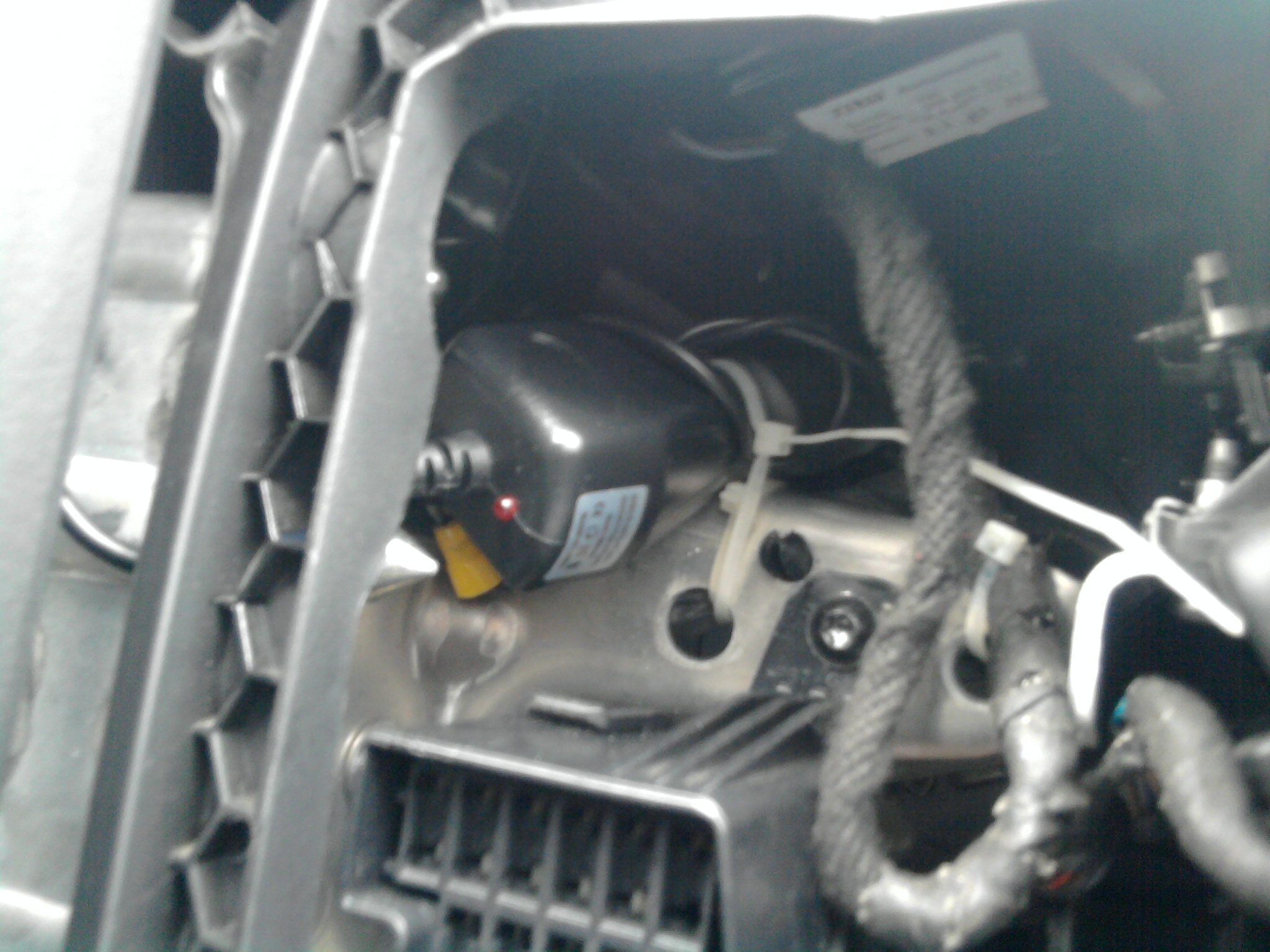

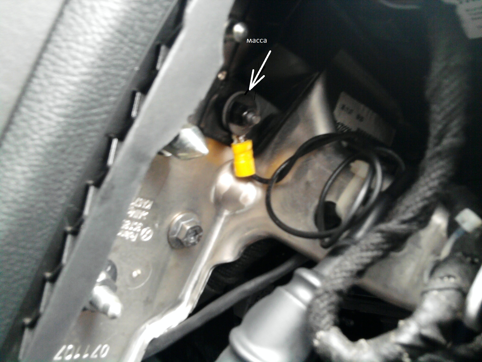

массу прикрутил сюда
и вот так закрепил блок питания

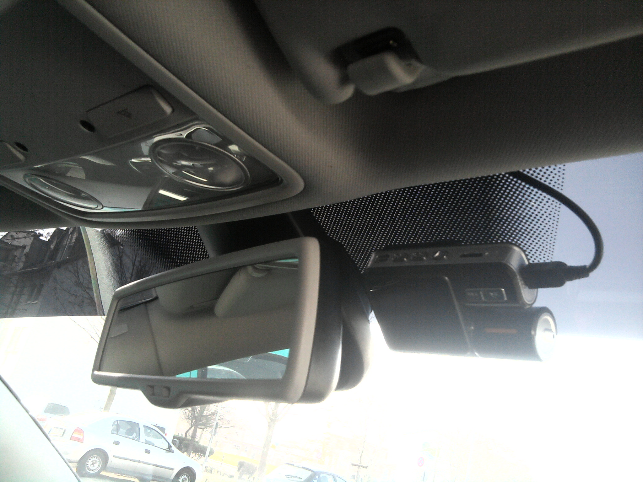

А вот вторую камеру подключить уже не получится, места под штекер не осталось. Тоже прилепил по-началу, без неё, на тоже место, не подумав и пришлось отлеплять регик. А если сдвинуть ещё правее, то картинка уедет значительно, левую сторону не будет видно совсем. Буду ставить на левую сторону шелкографии, там как раз есть место для провода и картинка почти по центру встанет.

Для того чтобы его вставить в блок предохранителей, нужно розовую штучку с задней стороны блока сдвинуть вниз, отщелкнув при этом защелку(в кружке 2). Без этого вставить не получится.Когда вставили обратно нужно защелкнуть розовый держатель вверх. Выбрал 11 пред, он от зажигания.
Собираем провода и аккуратно все крепим.
Не забудьте купить набор торексов, чтобы открутить саморез за заглушкой Airbag на стойке.

Там ТОРКС под облицовкой стойки какой, 25-й, как выше написано?
Пят@чок
Сообщения: 511
Re: Подключение видеорегистратора к блоку предохранителей
Сообщение Beshenij » 15 окт 2014, 20:53
Под значком AirBAG T20, а крепление предохранительного блока T25, так вроде.
А почему набор потому, что в стойке саморез глубоко расположен и нужен тоненький и длинный TORX.

на номер 1 цепляем плюс от блока регика..минус на торкс...а 3 и 4 чё такое? :)
фольцмэн
Сообщения: 1599
Откуда: москва зао
Сообщение Beshenij » 15 окт 2014, 21:33
фольцмэн писал(а):на номер 1 цепляем плюс от блока регика..минус на торкс...а 3 и 4 чё такое? :)
эту фотку с инета скачал, так как забыл сфоткать а уже все собрал.Ща поточнее сделаю.

Сообщение Beshenij » 15 окт 2014, 21:43
1-это куда вставляем плюсовой пин от регистратора.
2- это защелка.

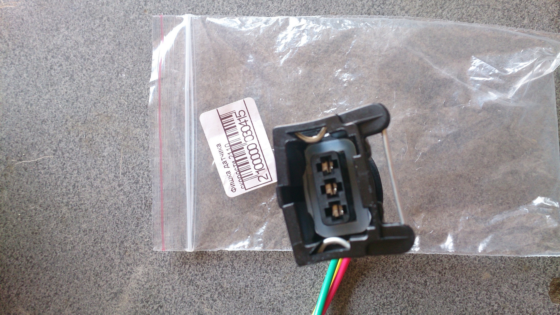

Дополню немного: вместо оригинальных пинов (от 200 руб) можно использовать фишку от датчика скорости ВАЗ-2110 (трех проводную) - 40 руб и получаем возможность подключить до трех маленьких предохранителей :D. Встают как родные - сегодня проверил.

Лиры которые ты ищешь, есть в датчике тормазов для калины, цена вопроса 45 рублей, в ней два лира (пина), сам ставил неделю назад, протянул радар-детектор и регистратор в блок.
