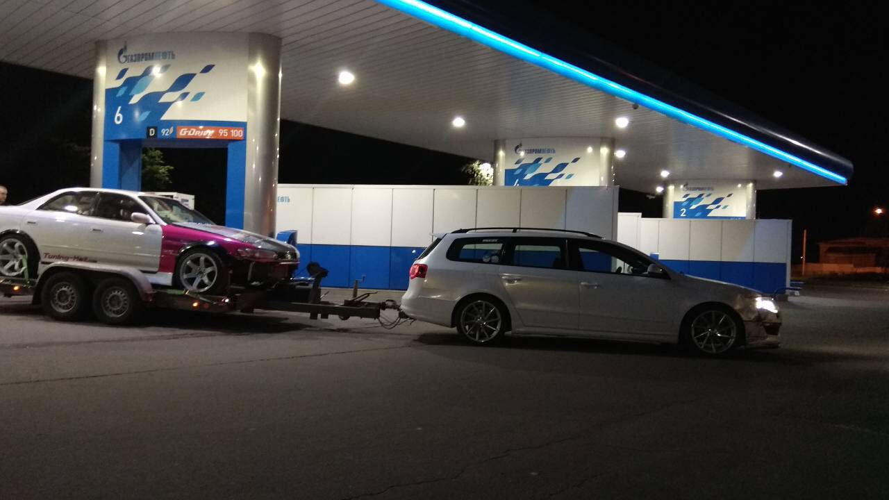

Откуда такая уверенность что без какого-то блока работать не будет, пробовали ставили? Думаю нет))
У меня весь прицеп запитан от одного фонаря, за все лето никаких ошибок и проблем.
На прицепе сзади два основных фонаря(повороты стопы габариты), подсветка номера, 4ре габарита по бокам и два габарита на рогах спереди.
А еще кольца ОоwoO подключены.
