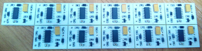

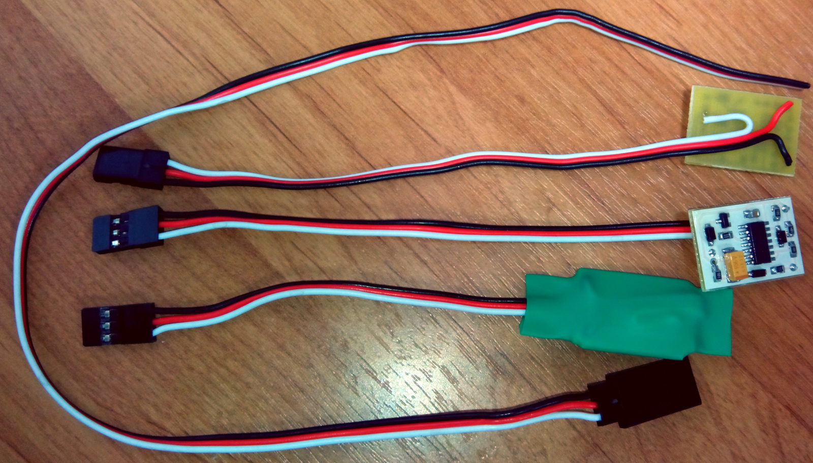

Сделал небольшую партию своих приблуд. Так же как и кольца, на одностороннем стеклотекстолите с белой маской, после пайки - покрытие специяльным влагозащитным лаком. Очень кстати пригодились проводочки с разъемчиками от колец, если что не так - всегда можно быстро отсоединить. Подсоединение - 3 провода, два - +- замка багажника и один к кнопке на торце крышки багажника. Разъем с платкой можно примотать в районе лючка для доступа к фонарю ЗХ, тогда для снятия/отключения не нужно будет всю обшивку снимать.
