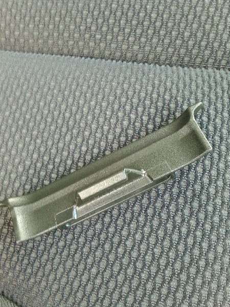

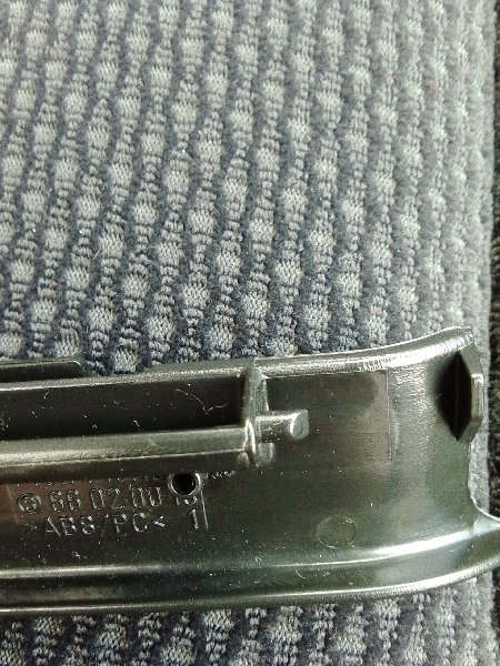

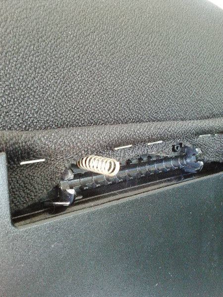

У меня при покупке фиксатор лежал отдельно в подлокотнике, т.е. был уже выломан, точнее отломано под корень ушко за которое держался этот фиксатор. Сделал ушко с помощью питьевой соды и супер клея (получается состав типа пластика), обточил напильником, вставил пружинку от шариковой ручки под фиксатор,и все заработало.

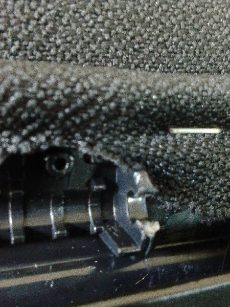

Сообщение х806хр » 05 апр 2016, 23:43
albavi - фоток нету как сделал, мелкий вчера тоже эту конструкцию атломал, а пружинки там две (на моей фотке 2й нету справа), пока только в голову пришла мысль, с ремонтом - Скобу от степлера паяльником вплавить.

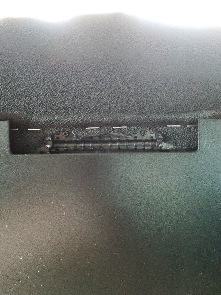

х806хр
Фоток не делал, не думал что пригодиться. Было также отломано, я подобрал болт диаметром с внутреннее отверстие ушка, вставил болт, присыпал содой, капнул клеем, пошевелил отвёрткой болт чтоб не приклеился намертво, так и продолжал, сыпешь соду-капля клея, так с двух сторон, вывернул болт, подровнял надфилем, получилось аккуратное ушко. Пружина от авторучки подходит идеально. У фиксатора один штырь что длиннее упирается в ушко, второе, со скосом который защелкивается. В инете много статей про клей и соду, сам недавно узнал, переклеил все что можно, держит лучше поксипола.
