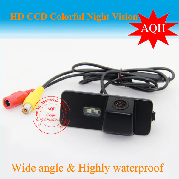

всем привет.думаю установить камеру заднего вида.радио RNS 510.кузов универсал.г.в 2005. дайте совет.нужно оригинал искать или есть какие то универсальные модели которые подходят.если есть куда вы их крепили? и еще вопрос.нашел где то на форумах что если оригинал в значек VW, то он подходит только для седанов.так ли это?

если к универсалу,то ищи на ебэй штатный так сказать китай и устанавливай,только одно но.камера идет вместе с ручкой открывания багажника и она подходит по крепежам только к машинам 2008 и далее,но если потрудиться то поставить можно....

Есть камера, которая в плафон габарита ставится. Штатную от седана надо врезать. Штук 50 под ключ выйдет.

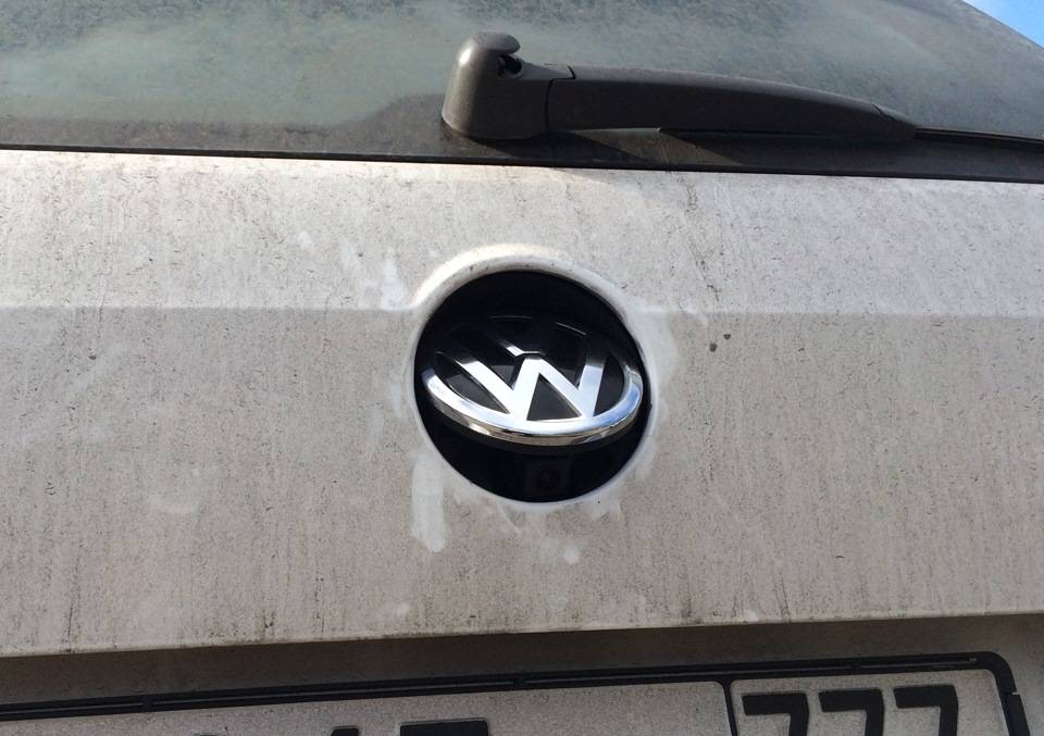

а камера в эмблему VW? если купить ее.. ее сложно установить? конкретно имею в виду нужно ли что то вырезать или же достаточно снять старый значек и новый который вместе с камерой помещаеться без всяких вырезаний?

Сообщение demainst » 02 фев 2015, 00:17
artem2210 писал(а):всем привет.думаю установить камеру заднего вида.радио RNS 510.кузов универсал.г.в 2005. дайте совет.нужно оригинал искать или есть какие то универсальные модели которые подходят.если есть куда вы их крепили? и еще вопрос.нашел где то на форумах что если оригинал в значек VW, то он подходит только для седанов.так ли это?
Может осилишь хотя-бы эту тему с начала?
artem2210 писал(а):а камера в эмблему VW? если купить ее.. ее сложно установить? конкретно имею в виду нужно ли что то вырезать или же достаточно снять старый значек и новый который вместе с камерой помещаеться без всяких вырезаний?
Куда он помещается? :lol: :lol: :lol: Сними и посмотри.
Конечно, если постараться, то поместится.

Если седан, то камера в значок, если универсал, тогда камера с ручкой
