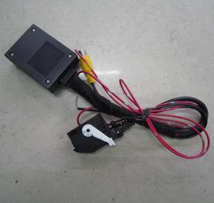

Vasily_b6 писал(а):для РНС нужно будет преобразователь видео сигнала,
Называется конвертор AV to RGBS . Хороший стоит от 120 баксей!
