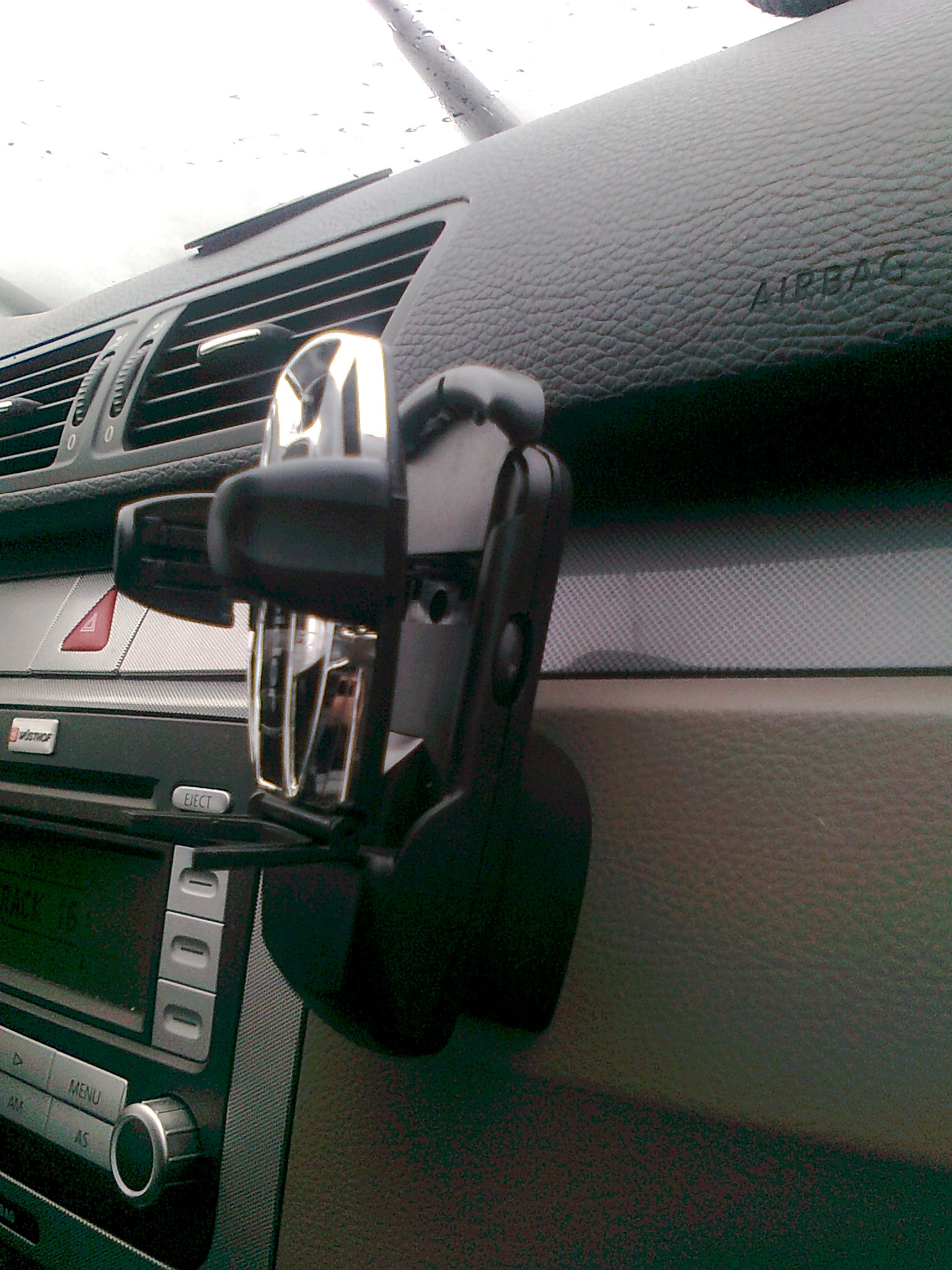

Сообщение Яуген » 18 фев 2012, 20:29
можно вот так, сегодня нашел. :D

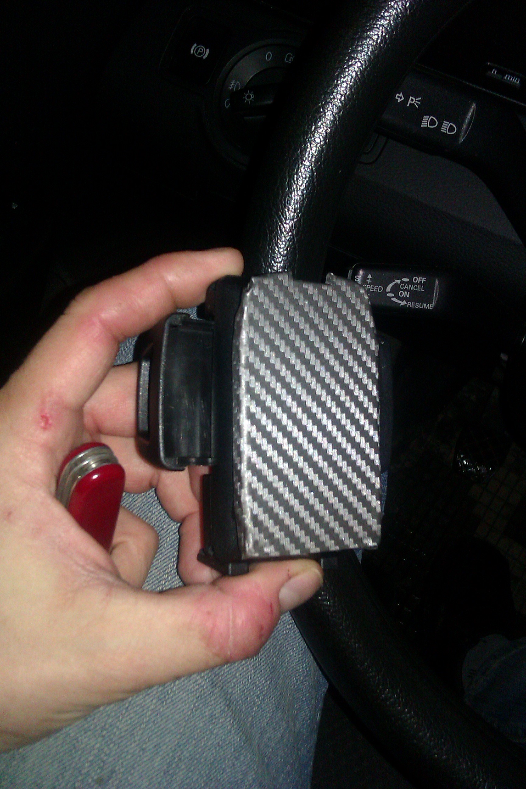

Я вырезал из пластика толщиной около 5 мм пластину, чтобы входила в штатное место кронштейна. Сверху примерно половину толщины снял, чтобы заходило в верхние пазы кронштейна. На неё 3М-скотчем двусторонним закрепил универсальный держатель для телефона (можно для навигатора, телевизора). Держится прочно, при необходимости снимается за 5 секунд. Пока сойдет :D
В дальнейшем думаю реализовать возможность и питание из кронштейна брать, но для этого более хитрый переходник мастрячить.

LeXaG393 писал(а):Я вырезал из пластика толщиной около 5 мм пластину, чтобы входила в штатное место кронштейна. Сверху примерно половину толщины снял, чтобы заходило в верхние пазы кронштейна. На неё 3М-скотчем двусторонним закрепил универсальный держатель для телефона (можно для навигатора, телевизора). Держится прочно, при необходимости снимается за 5 секунд. Пока сойдет :D
А нет ни у кого распиновки разъема внутри кронштейна :?:
фото в студию ....

Сообщение LeXaG393 » 03 мар 2012, 20:48
Пластик ещё обернул пленкой под карбон. Толку от этого немного, видно её только когда снимаешь держатель с кронштейна, надо было черной, но черной пленки не было. :oops:
Фоткал на телефон, сори за качество.

Сообщение npocto » 04 мар 2012, 11:53
LeXaG393 писал(а):Пластик ещё обернул пленкой под карбон. Толку от этого немного, видно её только когда снимаешь держатель с кронштейна, надо было черной, но черной пленки не было. :oops:
нармально приспособил надо так же замутить а то выполняет функцию вешалки ....

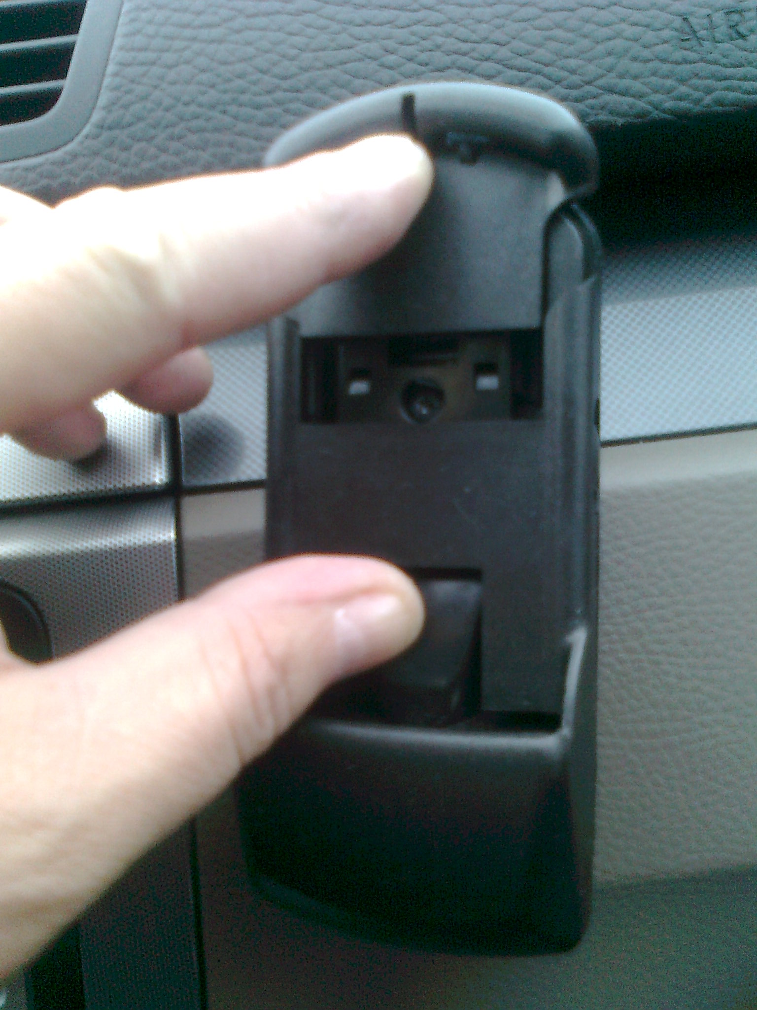

Есть разные варианты. Можно из центра выкрутить саморез , подобрав подлиннее прикрутить самый простой держатель. У меня по другому, над саморезом есть квадратное отверстие, в него хорошо встаёт ножка любого держателя(защёлка на обдув), поставив в распор приклеиваем ножку к держателю.

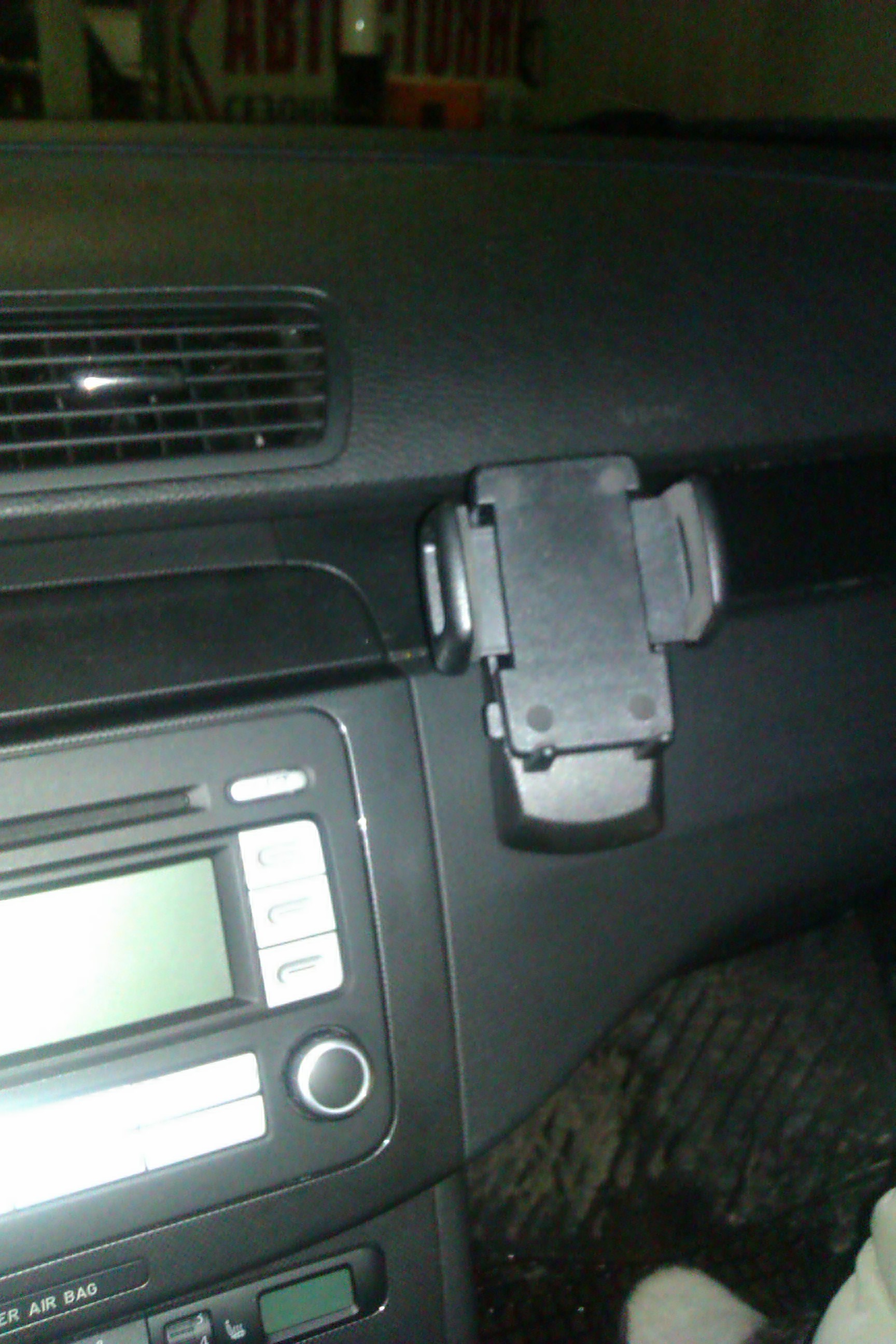

Любую держалку покупаешь, там есть крепления на воздуховоды, один туда и пхаешь.

Кому, лень мудрить, можно отщёлкнуть держак к верху, разобрать конструкцию, убрать провода и тупо прикрутить любую держалку.

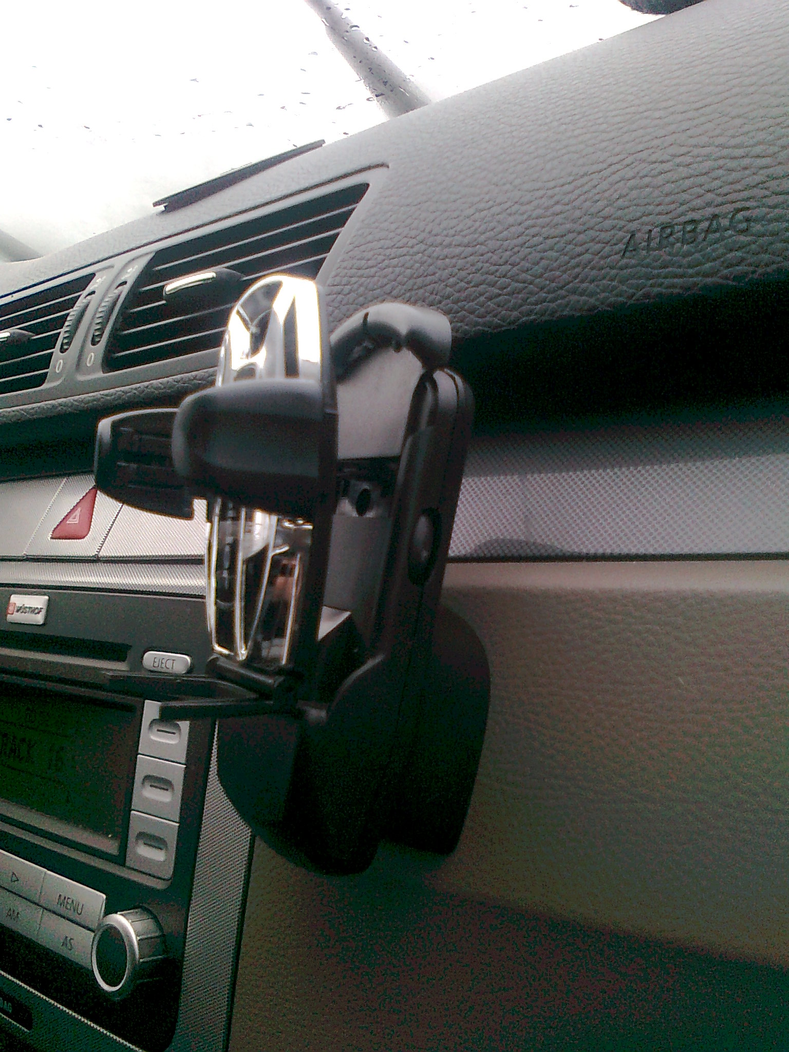

Re: Подключение телефона

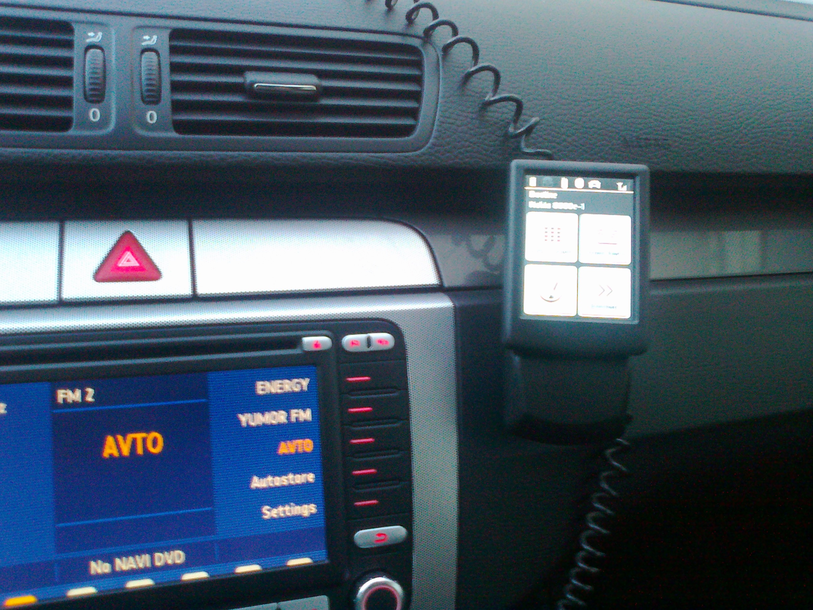

Сообщение smirnoff4 » 16 мар 2012, 21:41
А я себе купил такую штуку VW Bluetooth Touch Adapter 3C0 051 435. Все прекрасно работает. У нее даже меню на русском есть.
Сообщение smirnoff4 » 17 мар 2012, 21:14
Вот так это выглядит у меня в машине
smirnoff4
