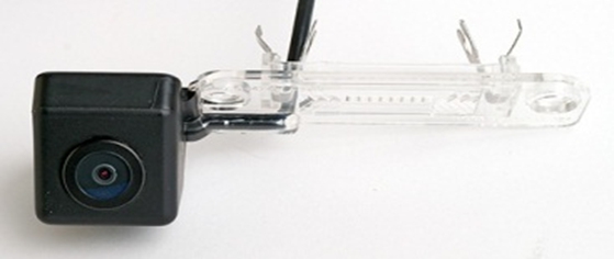

Считаю что эта камера самая оптимальная по бюджету,соотношение цены и качества,в любое время можно снять и заменить лампочку если сгорела,к тому же она с парклинияими http://caraudio.in.ua/product/phantom-ca-vwpp/ :D :hi:

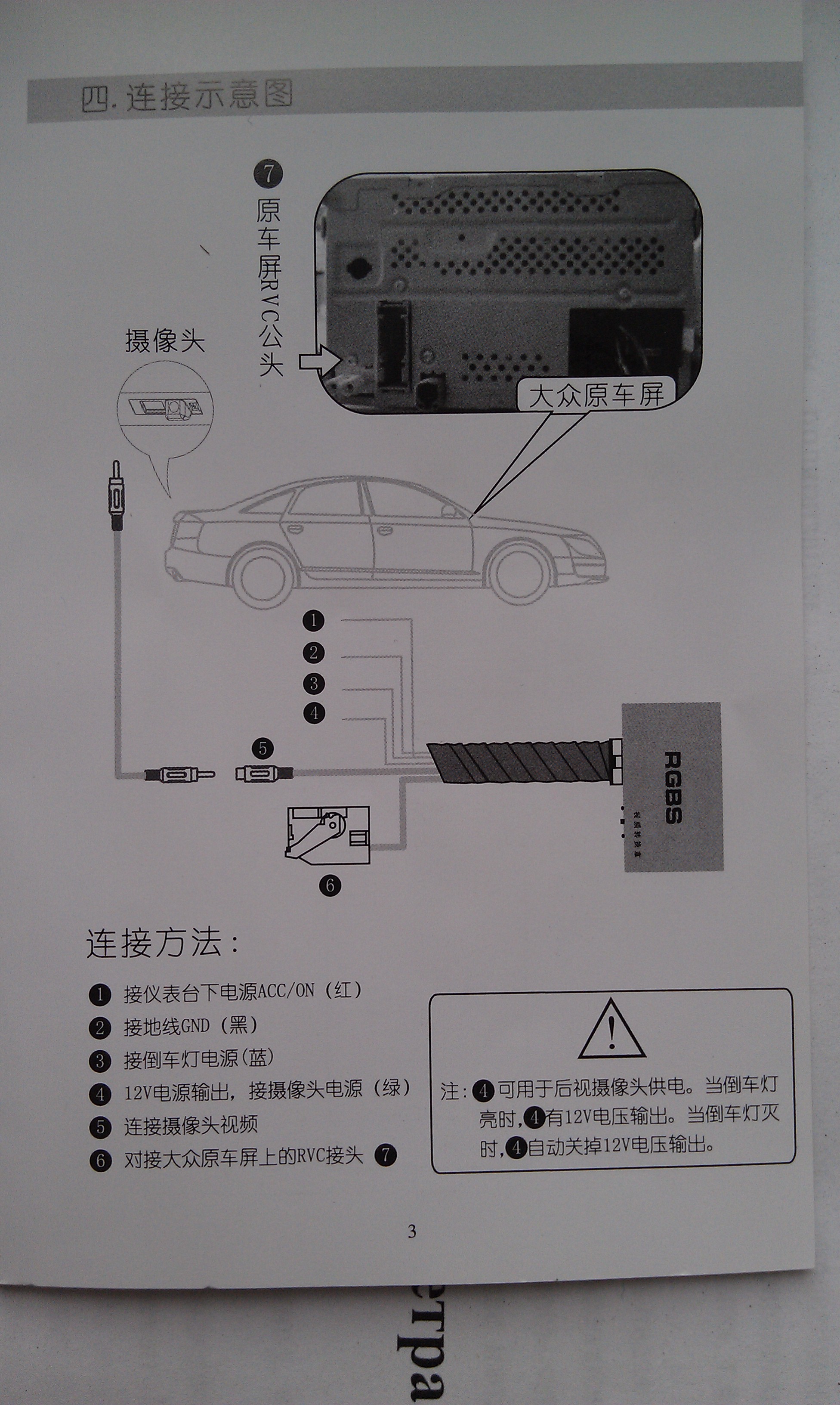

Не буду создавать новых тем, раз это устройство упоминалось тут...называется конвертор RGBS. Прошу помочь с подключением, куда подключать провода 1,2,3,4 ??

Женя 51
Плюс постоянный, земля, плюс от зх, 4 не могу глянуть( завтра дам инфу)

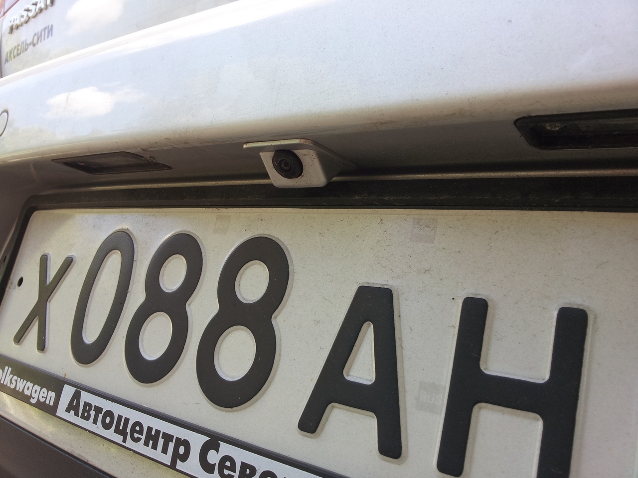

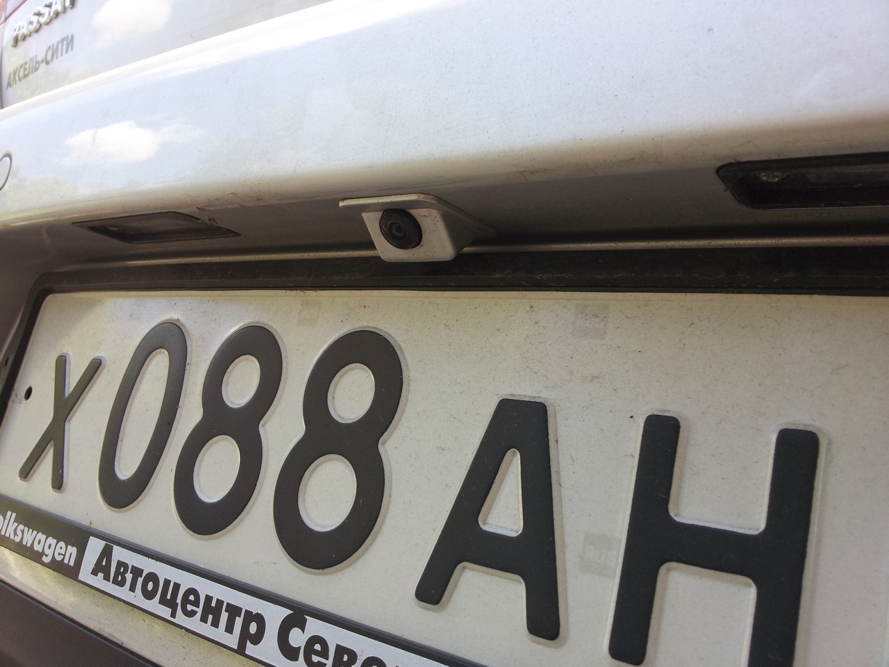

Вот зацените, поставил себе камеру от WV Scirocco 8-)

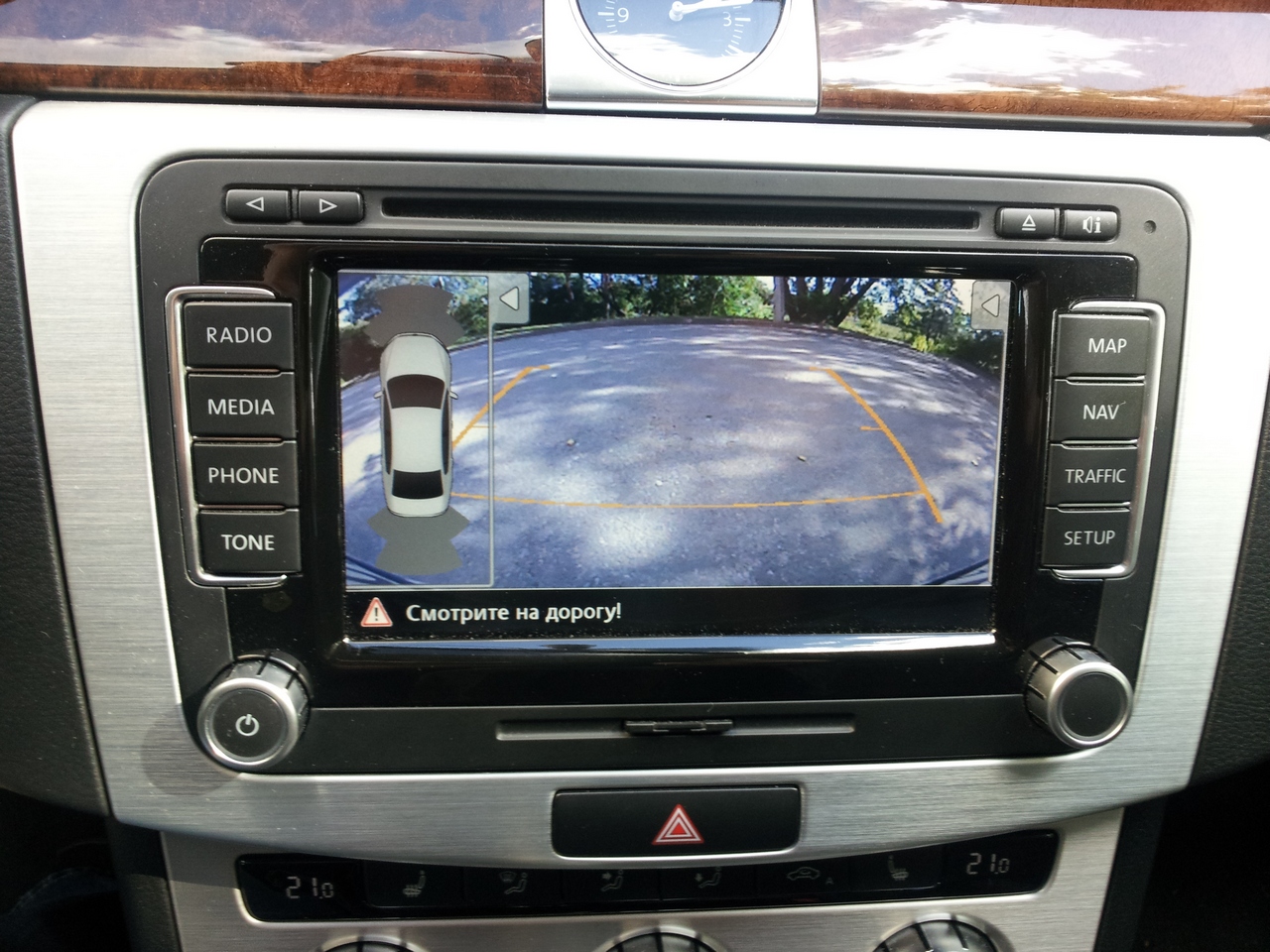

млин, а у меня почему то зеленое изображение!!! :cry:
И как сделать, чтобы поверх изображения, был контур машинки с отображением парков?

Сообщение pashustic » 16 янв 2014, 14:22
yudjin писал(а):был контур машинки с отображением парков?
Закодировать 10 блок плюсом ;)

Re: Камера заднего вида
Сообщение ZZZhuk-85 » 16 янв 2014, 14:58
хан088 писал(а):Вот зацените, поставил себе камеру от WV Scirocco 8-)
минус в том, что углов бампера не видно!
