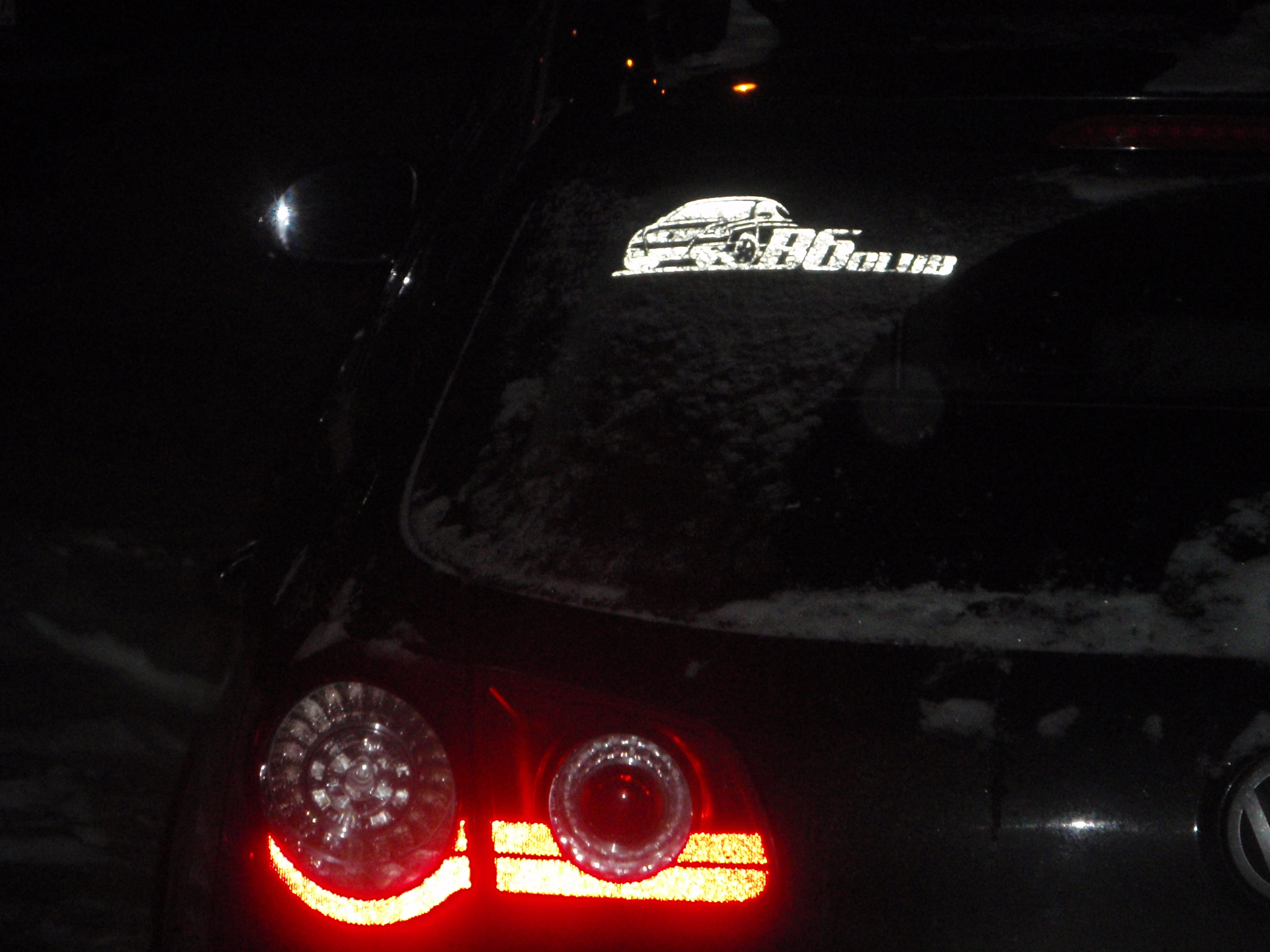

Это не ДХО , но фото классно получилась

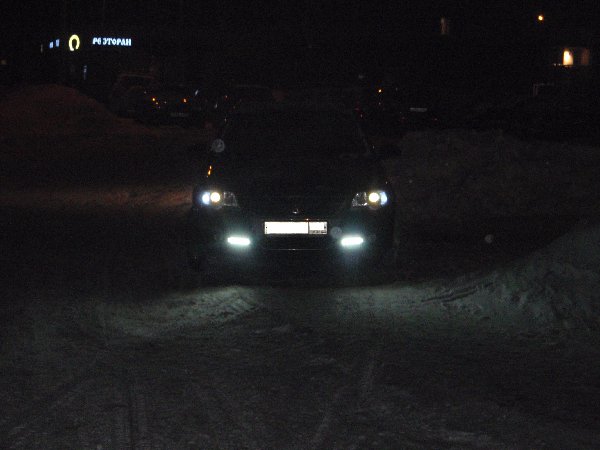

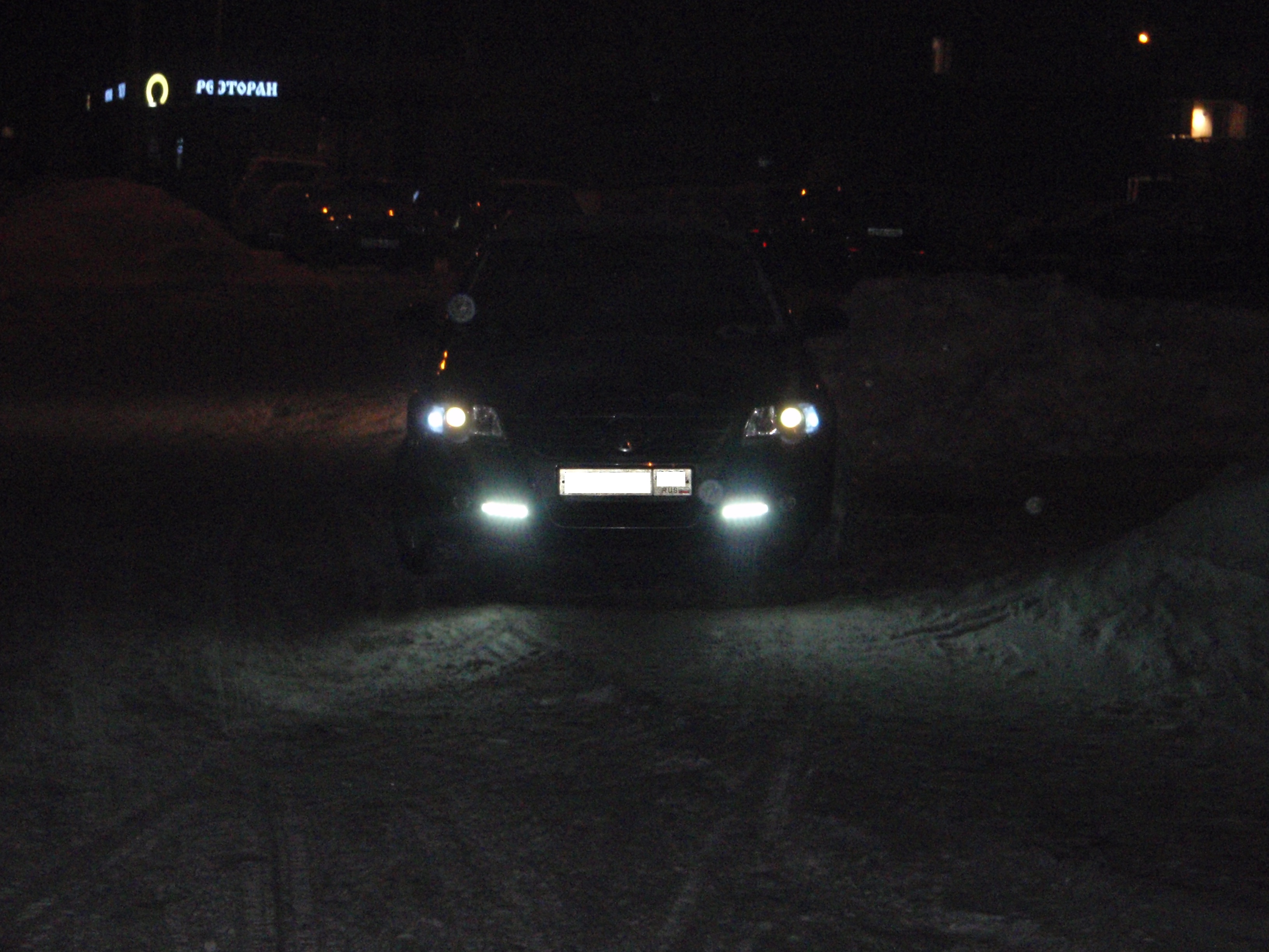

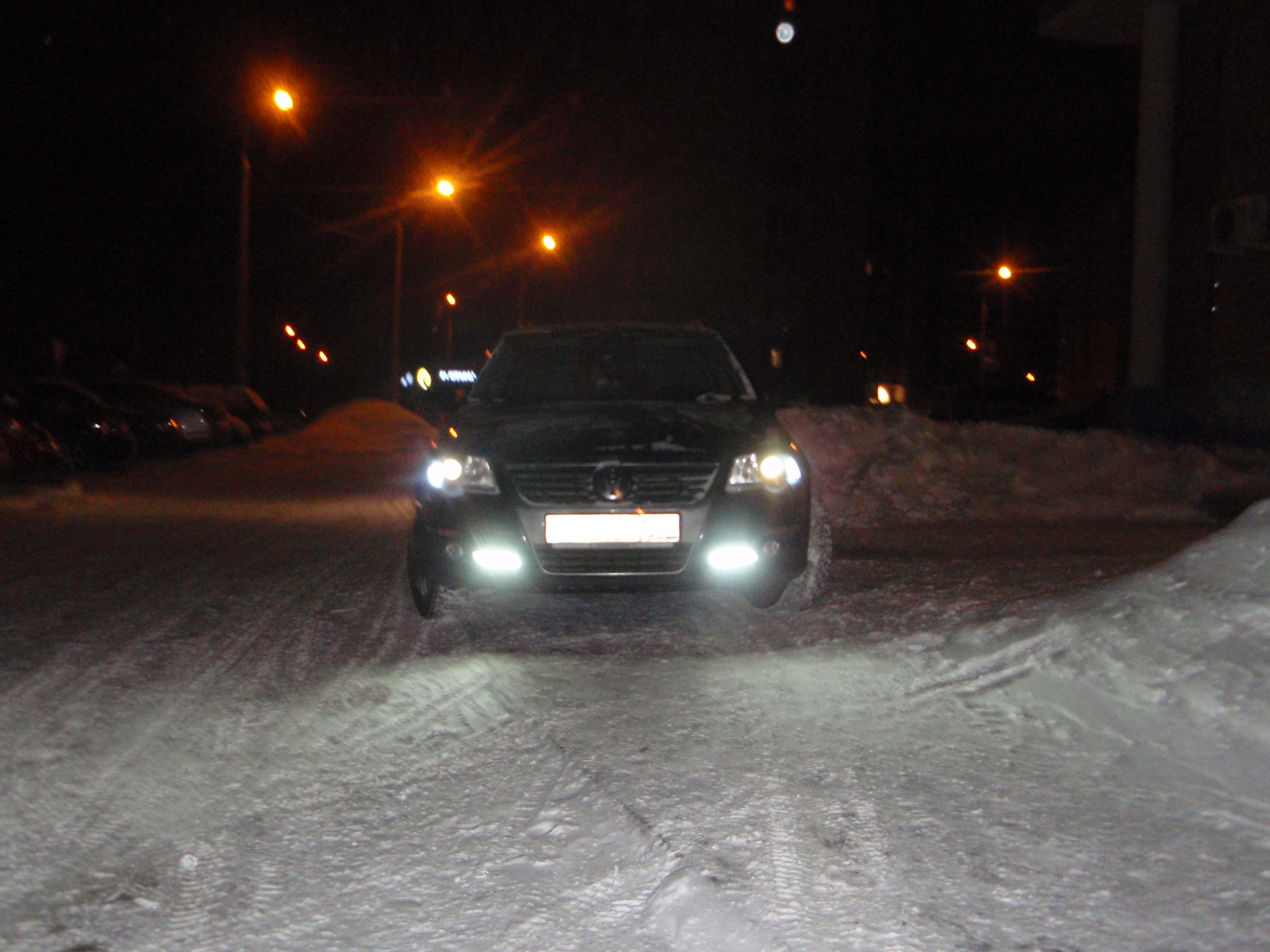

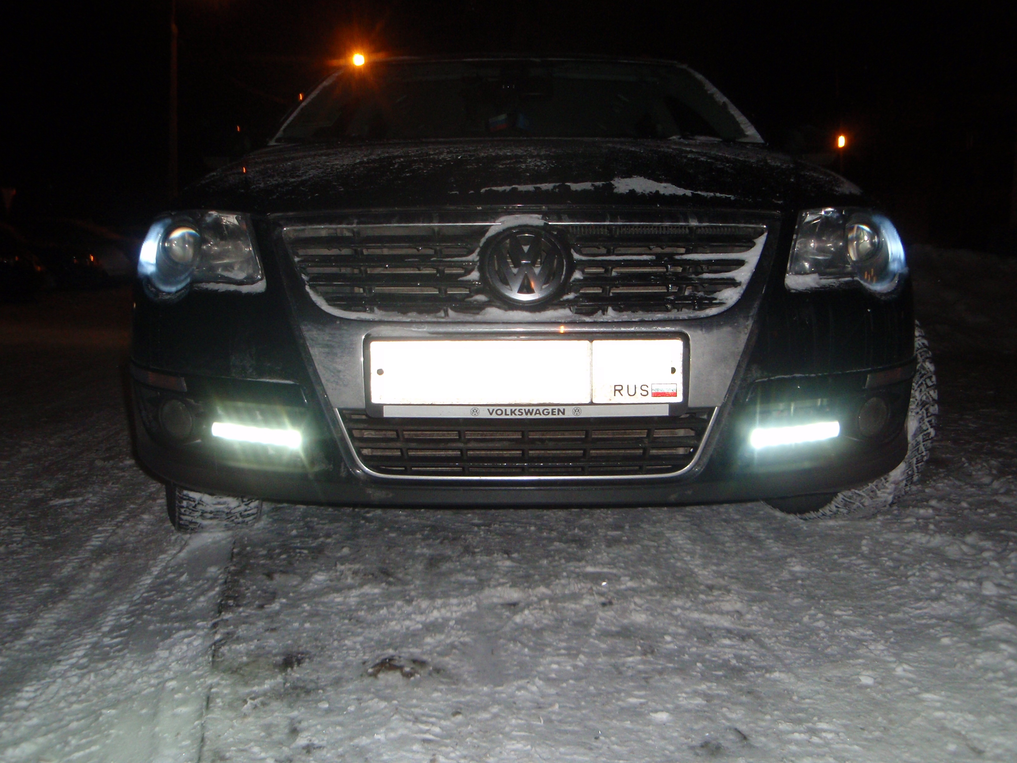

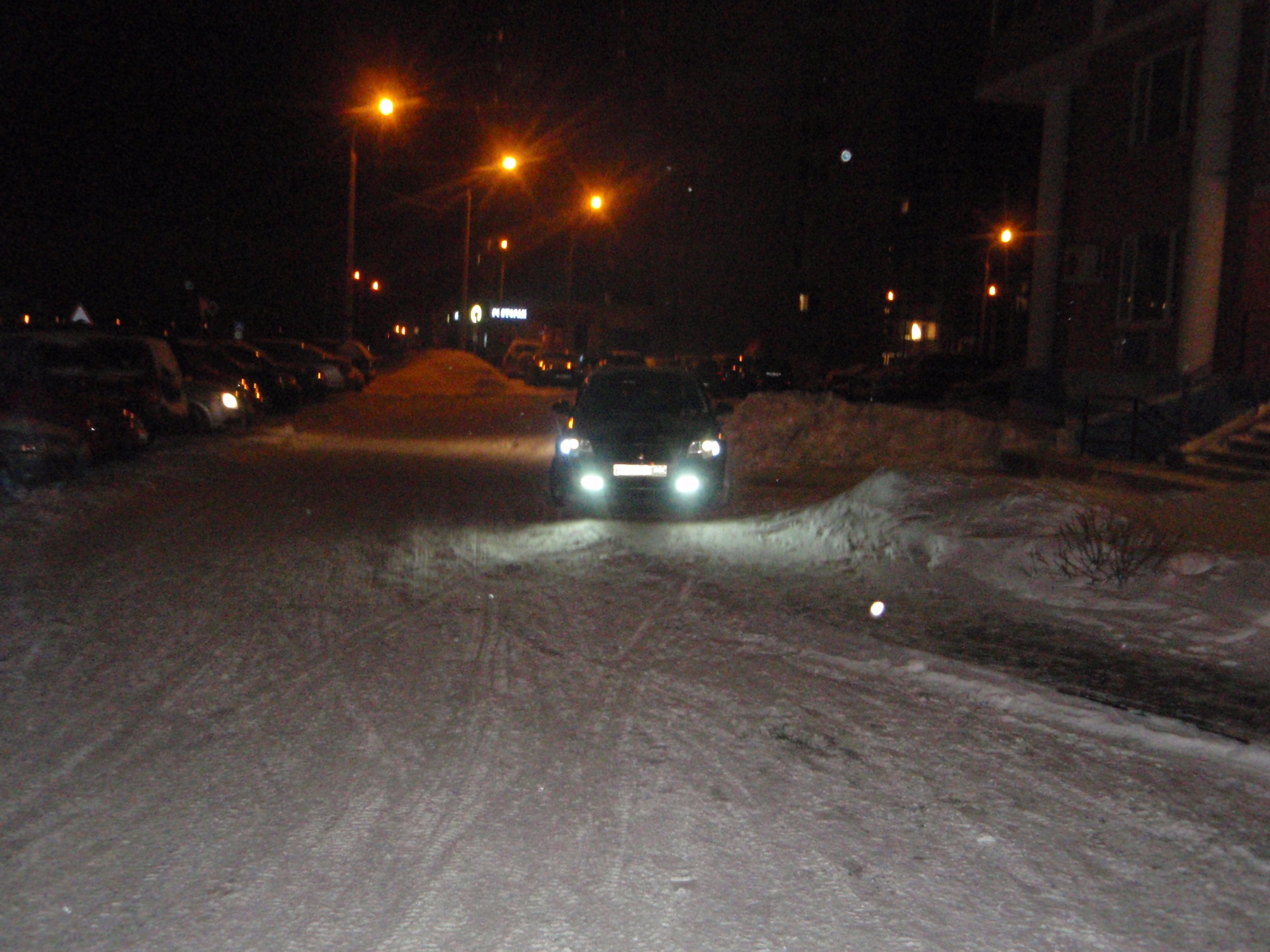

Установил DRL-06LED чтобы светили прямо вперёд:
Процесс, кому интересно:
подготовил отверстия в решётках птф
Расширил горизонтальную площадку под дхо, приклеив пластмассовую пластину к ней снизу на эпоксидку, затем закрутив по 3 самореза в каждую
фары дхо развернул наглазок к центру автомобиля, чтобы светили вперёд. Получилось так спереди и сзади
Поставил на место, а они направлены на обочины, и спереди смотрятся нет так ярко как с обочины. Пришлось снять и ещё развернуть так, чтобы фары дхо были перпендикулярны вертикальтым пластинкам решётки птф
Пока снимал решётки птф на морозе, легко обломал пластиковый зацеп левой решётки. Пришлось делать зацеп из старого ключа, прикрученного на саморез(стрелочками показал на последнем снимке)
Вывод: чтобы решётки светили вперёд, их приходится утапливать достаточно глубоко внутрь. Поэтому, если смотреть на авто спереди сблизи, их видно только частично. Но издалека, я думаю, они будут видны хорошо. Попозже засниму, выложу вид издалека.
