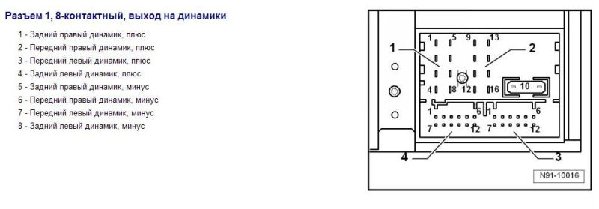

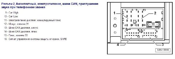

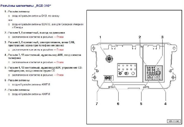

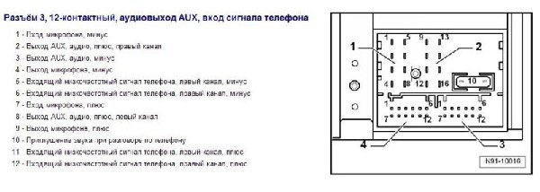

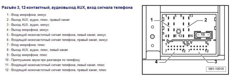

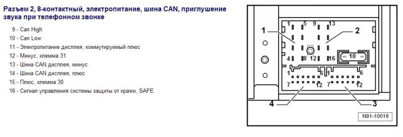

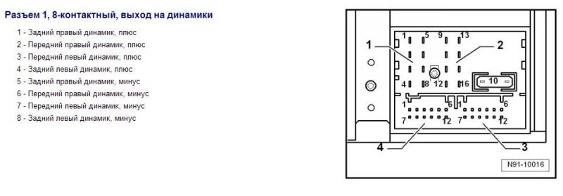

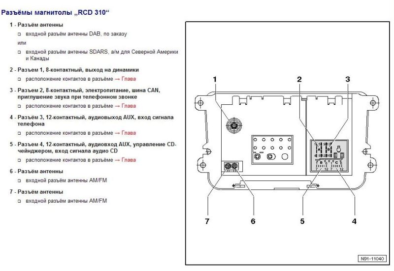

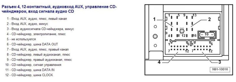

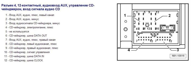

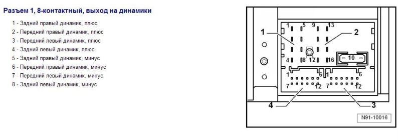

Не знаю распиновку чего именно тебе надо (т.к. ты всё пишешь как-то непонятно, всё хрени какие-то, номерочки) :D
Могу предложить только распиновку разъемов на магнитоле 310.
ОНО?
