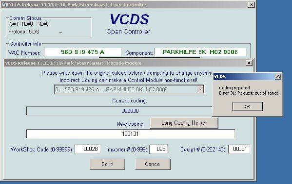

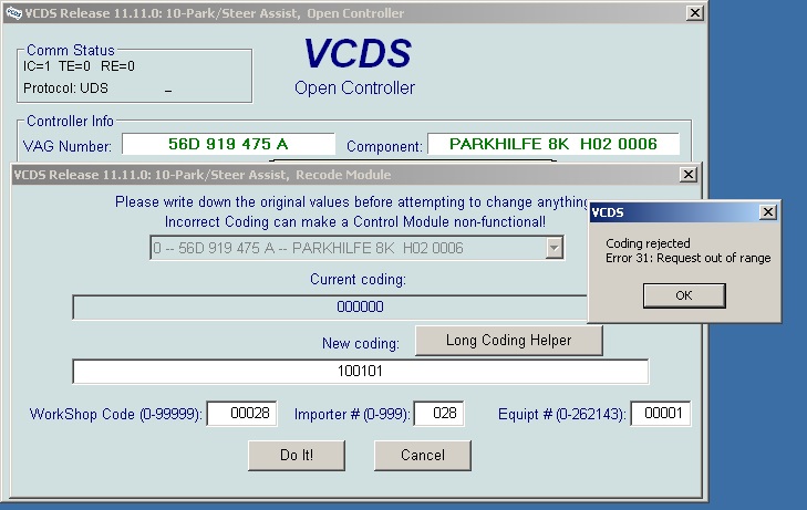

Своим китайским шнурком прописал блок парков в каншине, появился 10й блок. Приступил к кодировке, ничего не выходит - выдает ошибку.
Текст ошибки:
Address 10: Park/Steer Assist Labels: None
Control Module Part Number: 56D 919 475 A HW: 56D 919 475
Component and/or Version: PARKHILFE 8K H02 0006
Software Coding: 000000
Work Shop Code: WSC 00000 000 00000
ASAM Dataset: EV_EPHVA18VW4110000 001007 (VW46)
VCID: 33611BFF9A2E776
No ASAM data for: "EV_EPHVA18VW4110000" (VW46)
1 Fault Found
13636352 - ROD - Unknown Error Code
- 00 [009]
Confirmed - Tested Since Memory Clear
Freeze Frame
Fault Status: 00000001
Fault Priority: 3
Fault Frequency: 1

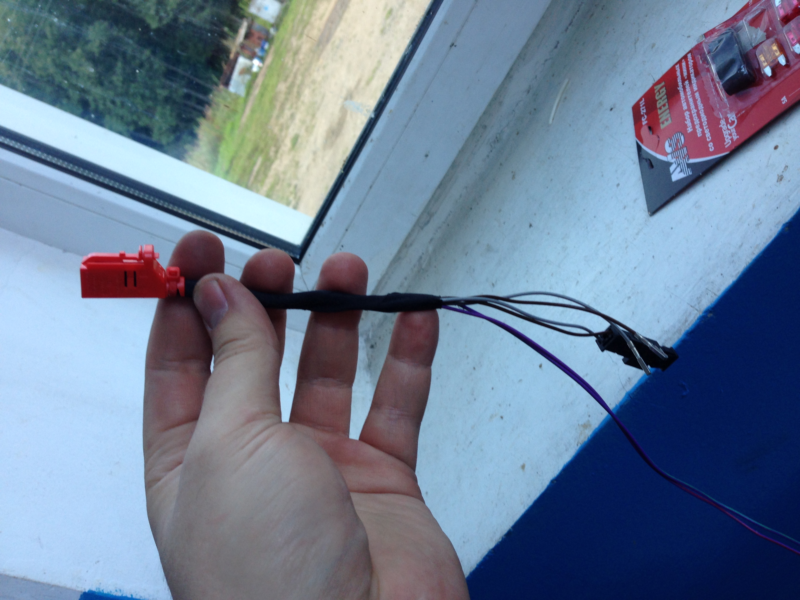

По представленным данным можете мне помочь или направить куда копать?.. Кстати после установки остался лишний кабель с фишкой, такой же как на кнопку, только фишка не вошла в кнопку. фото ниже. А вообще подозреваю что проблема в кабеле, т.к. РНСку тоже не удается перекодировать....
Лишний провод

a.poluyanov писал(а):Приступил к кодировке, ничего не выходит - выдает ошибку.Текст ошибки:
Главное меню- Настройки далее пользовательские данные далее прописать эту мастерскую что я говорил, прога скажет перегрузиться . Перезапустишь и мастерская автоматом должна стать.
a.poluyanov писал(а):сле установки остался лишний кабель с фишкой, такой же как на кнопку, только фишка не вошла в кнопку. фото ниже
Эта фишка для кнопки.. но если она лишняя то предназначалась для парк ассиста.

что-то я совсем запутался в этих фишках пассата... парк ассист - это автоматическая парковка? её можно реализовать на этом блоке?

Все верно. Дело в китайском шнурке.. может капризничать. Блок удс и тем более новый ( мастерская 0000
Кодировку изначально нужно подбирать галочками в длинном кодировании,а не вписывать прямо ;)
a.poluyanov писал(а):что-то я совсем запутался в этих фишках пассата... парк ассист - это автоматическая парковка? её можно реализовать на этом блоке?
НА этом нет. Придется и блок менять и добавлять проводку и датчики боковые.

Попробовал ещё раз прописать код, ни в какую блок его не принимает((
Всё больше склоняюсь к мыли что проблема всё-таки в кабеле...

pashustic писал(а):Эта фишка для кнопки.. но если она лишняя то предназначалась для парк ассиста.
У Пассата штатно одна кнопка, или просто парктроник, или парктроник-ассистент . При наличии автопарковщика парктроники включаются длительным нажатием на эту кнопку.
До 2009 модельного года кнопка ставилась справа в середину (коричневый разъем), с девятого года переехала на левую сторону вниз (красный разъем).
Управлять одной кнопкой неудобно. Я лично поставил вторую кнопку и разделил управление этими функциями. Кому интересно может найти соответствующую тему здесь и на Пассат клубе.
Разъемы отличаются цветом и наличием выступов-ключей, чтобы нельзя было воткнуть разъем не в ту кнопку. Легким движением ножа фишка любого цвета превращается в универсальную :)

demainst писал(а):У Пассата штатно одна кнопка, или просто парктроник, или парктроник-ассистент . При наличии автопарковщика парктроники включаются длительным нажатием на эту кнопку.
Валер это мой комплект. Мой приятель делает проводку сразу на две фишки. ;)

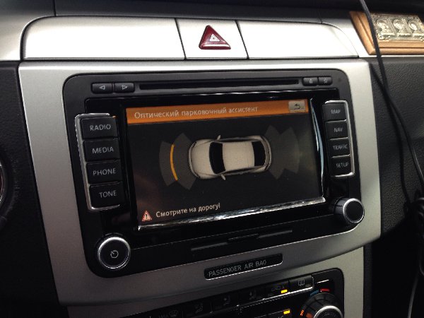

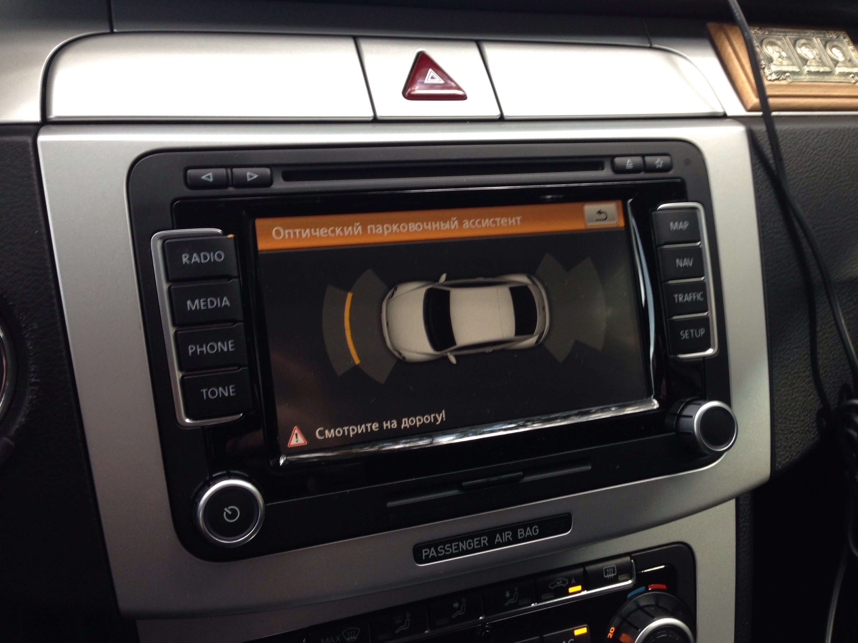

Итак господа, всё заработало. Дело было в шнурке. Вчера встретился с Griffonом, подключили его шнур и блок сразу принял кодировку и на РНСке всё отобразилось.

Еще не добил :) - у него Жук на картинке :)
Ну вот приедет мой новый шнурок - сделаю картинку как надо))) если подскажете где смотреть)))
