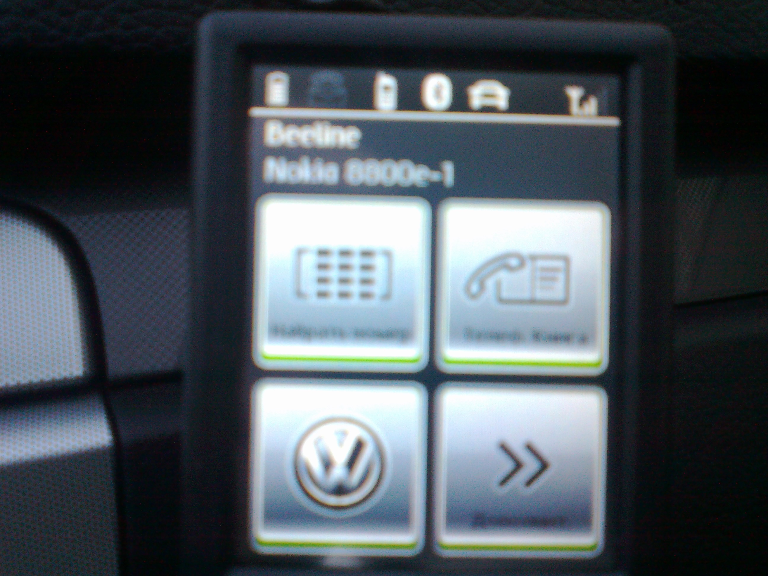

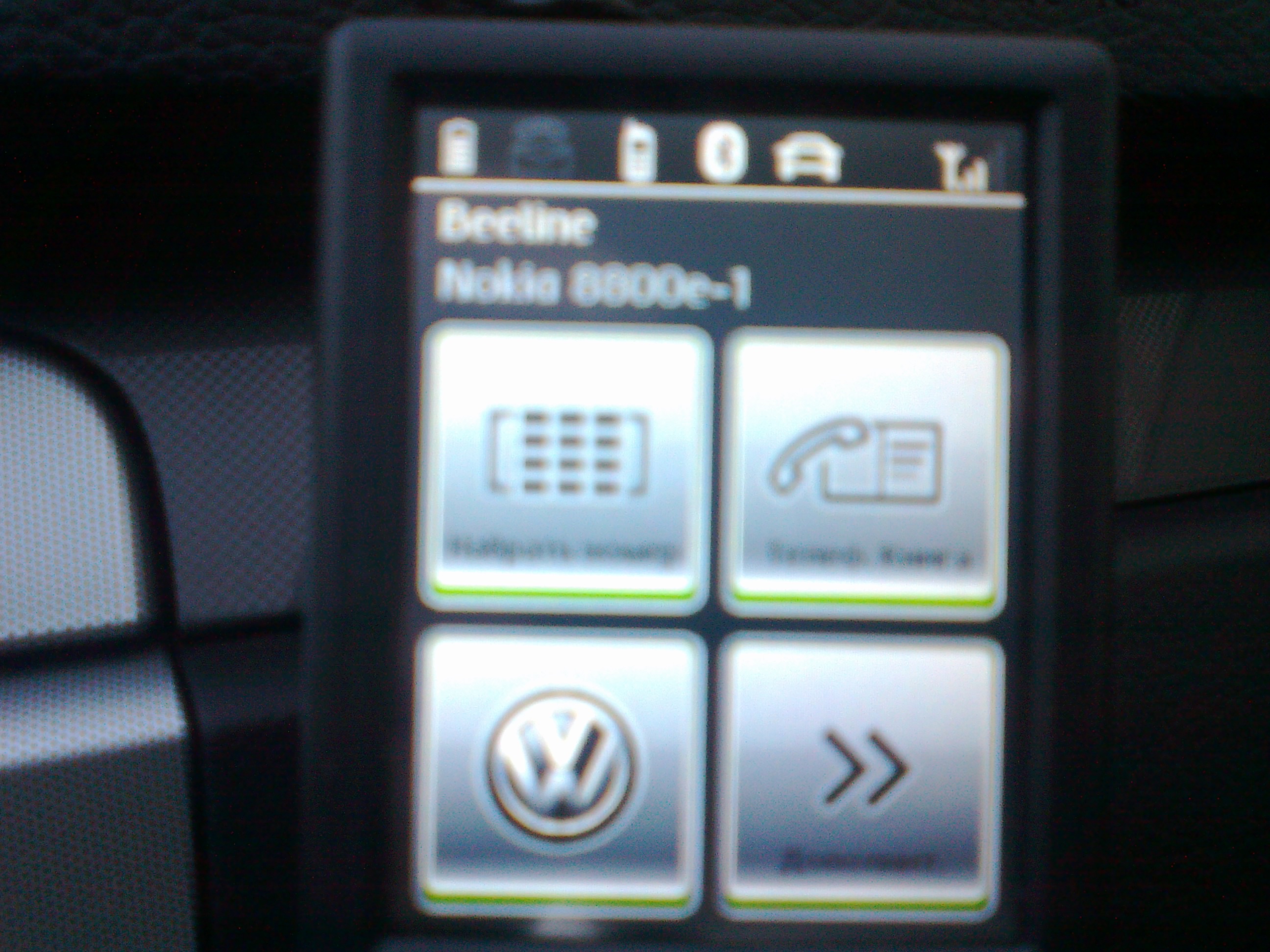

Re: Подключение телефона
Сообщение smirnoff4 » 17 мар 2012, 21:16
Сори за качество фотки с телефона

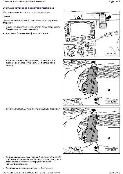

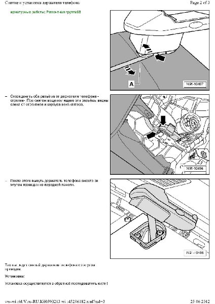

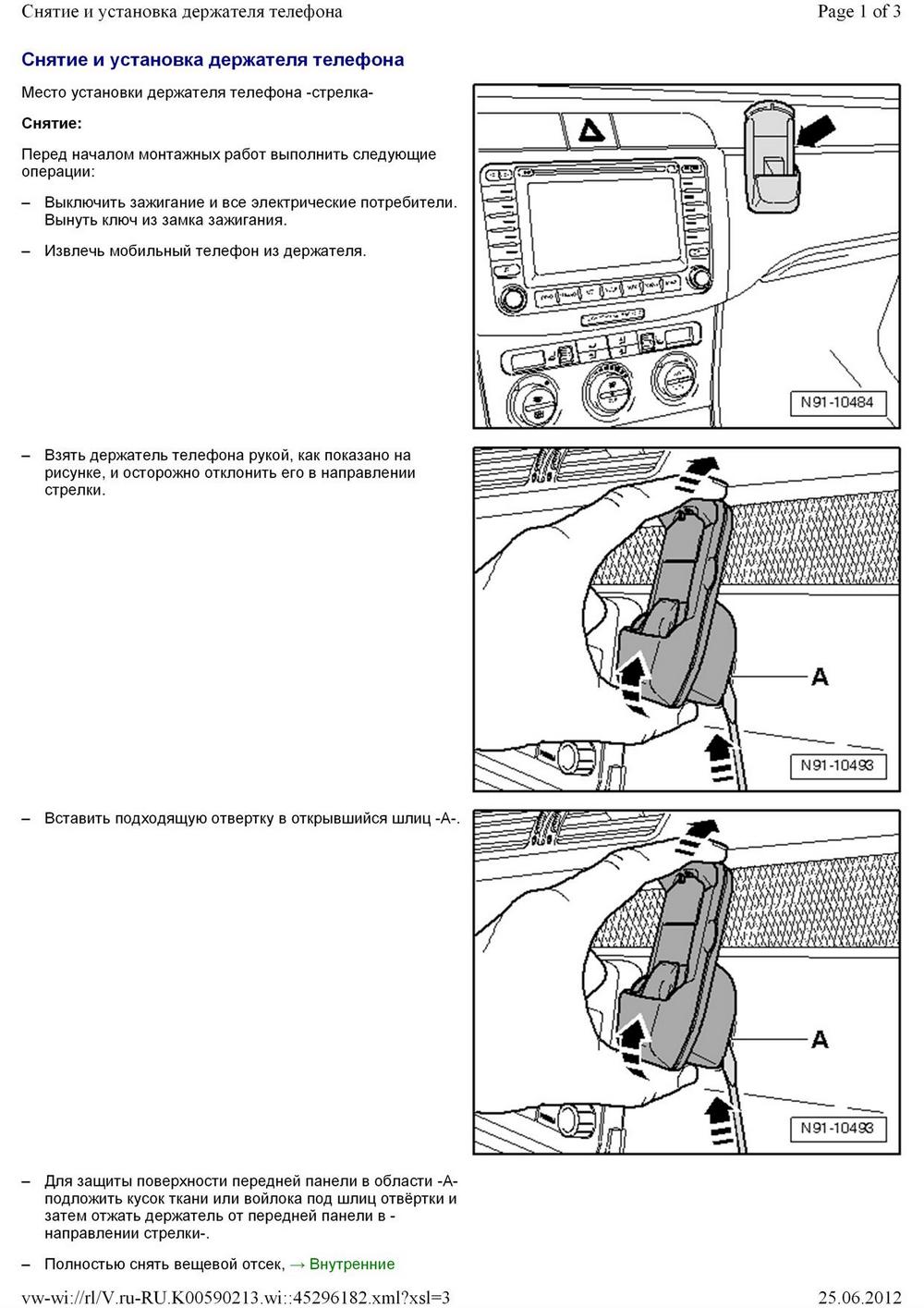

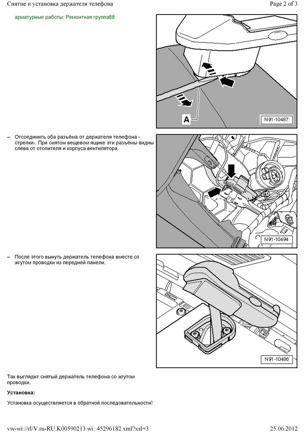

может кто подскажет как снять держатель для телефона?
Сообщение pashustic » 25 июн 2012, 16:52
Эдвард писал(а):отдам за пиво блок для блютус NOKIA 3CO 035 729 E
Заберу за пиво блок блутуза, но только как)))) :? :D
Снимается вот так :)
