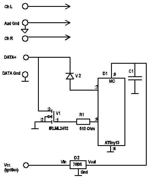

НУ НУ ждем..нужно подать сигнал DATA на вход того чейнджера чтобы таже рнс или рсд открыла тебе линейные входа! ;)
Хотя бы собрать такую схему с прошитым (ATtiny13)
Васёк !!Удачи
Ps контроллер я тебе могу прошить ;)

А что помочь..надо эмулятор и коннектить его согласно распиновка чейнджера в рнс ( рсд)

Эбу медиа ина либо эбу чейнджера( эмуляци) ..его надо василь..и никакие тут плюсы минусы не катят 8-)
