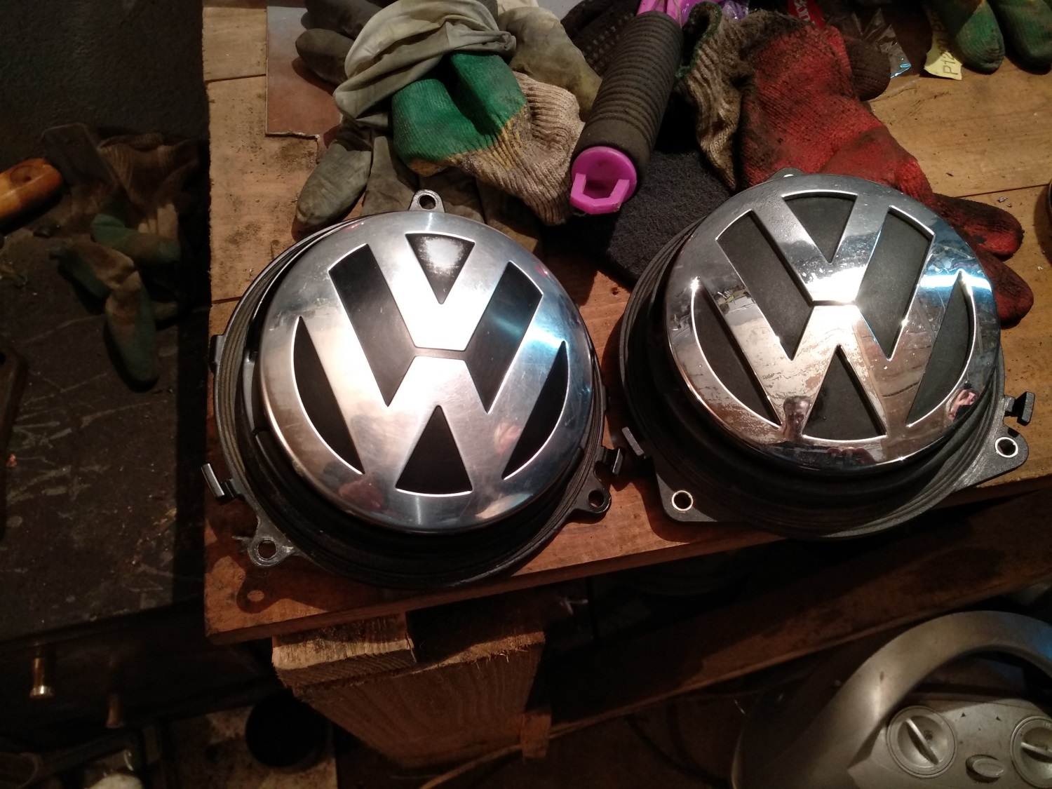

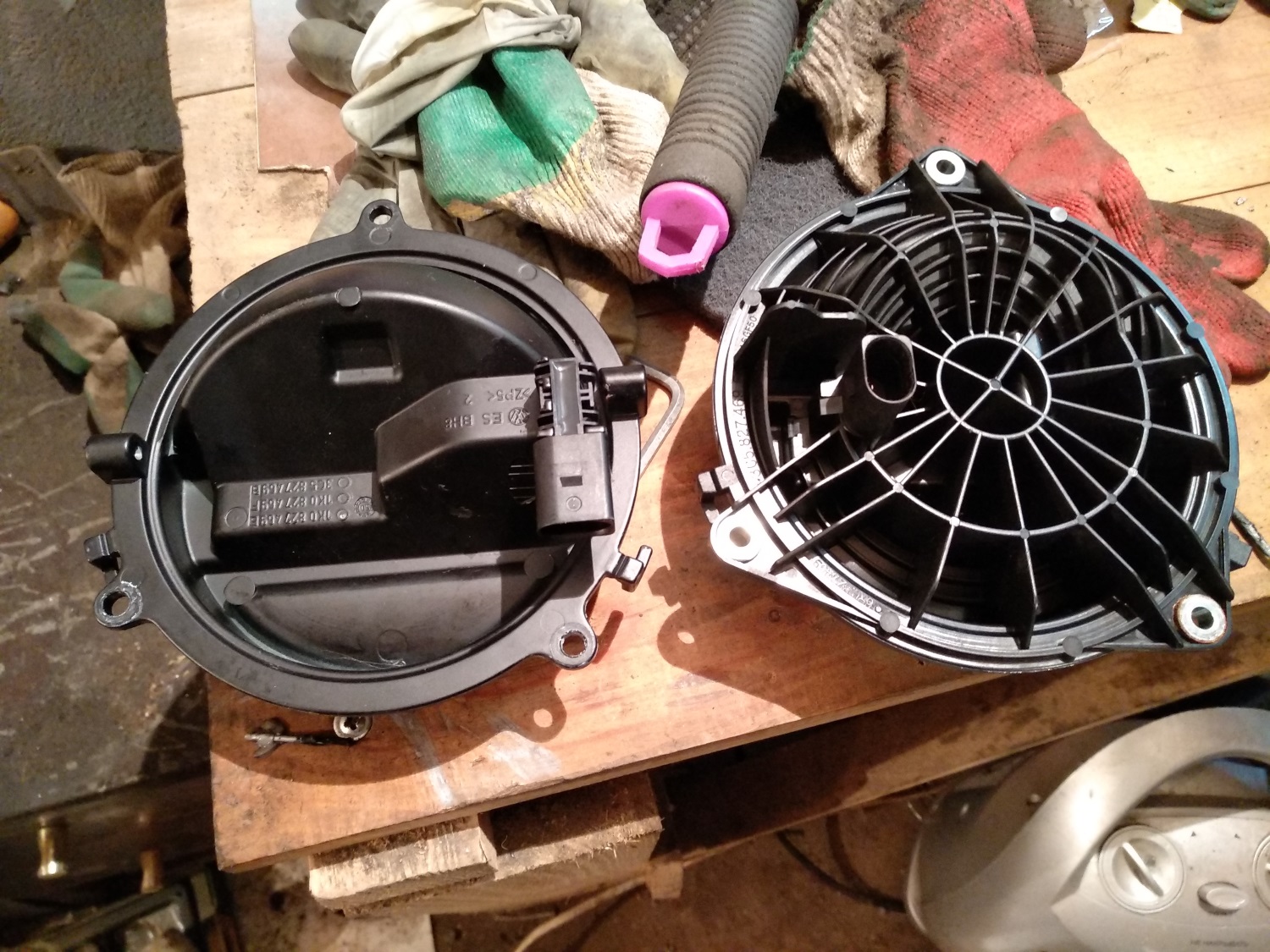

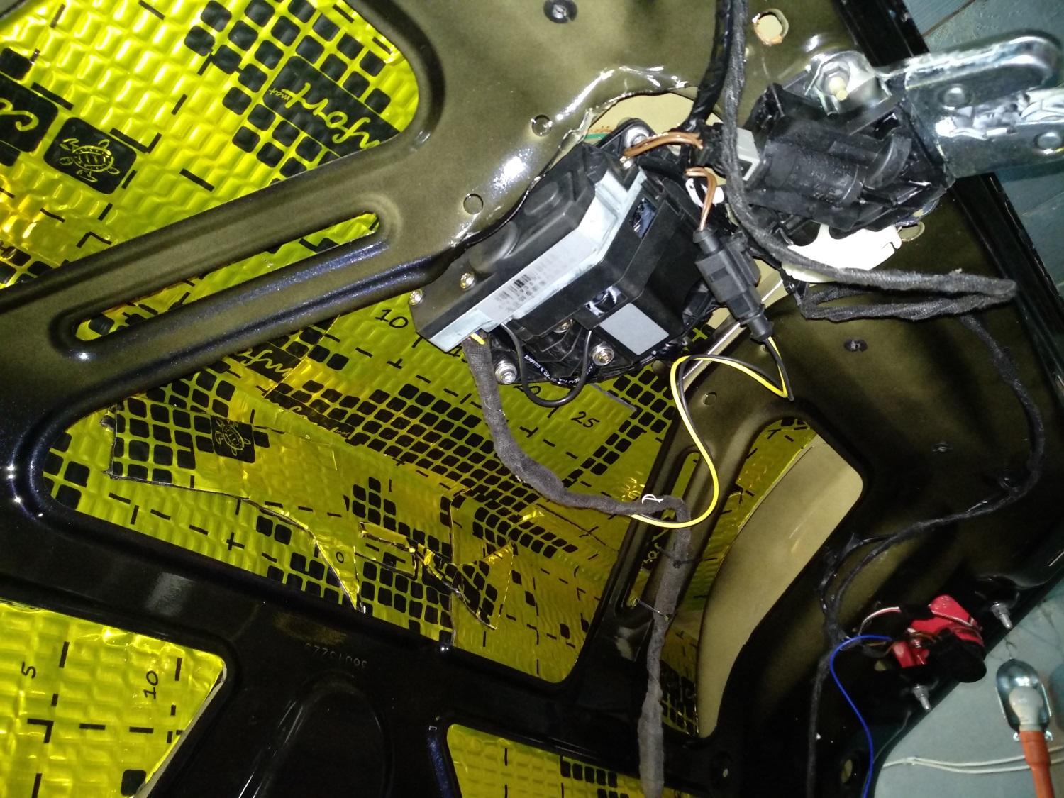

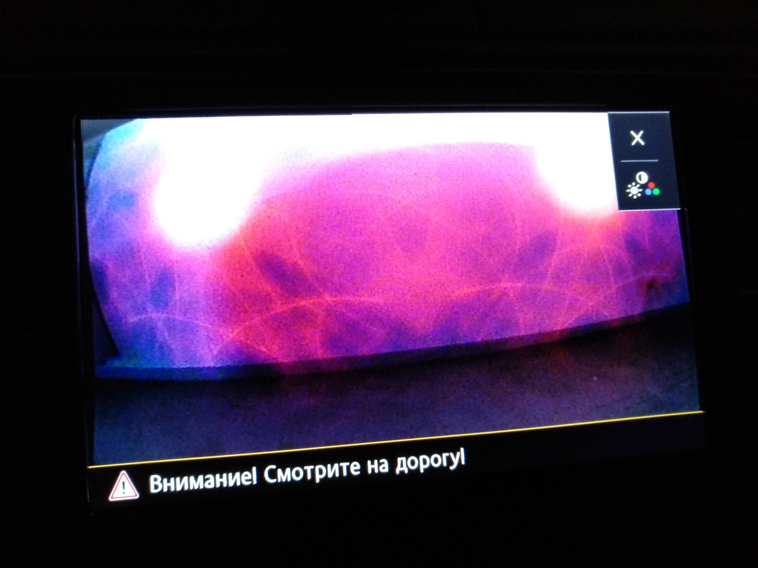

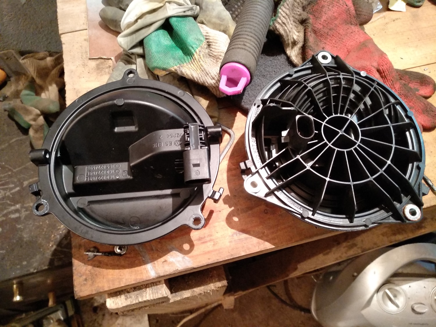

Сообщение Shurik006 » 19 ноя 2017, 22:27
Т.к. пару раз уже коцнул задний бампер о торчащие краем заборчики и металл. конструкции всё же решился на установку камеры. Правда пришлось и магнитолу менять, но в свете 330-й это не такие уж и космические ценники как ранее, если брать только оригинальные магнитолы.
Валера тянул через правую сторону потолка, так получилось проще. Пришлось немного пожертвовать усилителем багажника, т.е. немного его согнуть, т.к. внутренняя часть больше выпирает. Не забыли про дренаж - в обязательном порядке.
С камерой гораздо удобней двигаться задним ходом, но полагаться на неё полностью всё же не могу. Без зеркал никак, не могу оценить габариты авто, может потому что траекторий нету, возможно. Но самую важную свою роль она выполняет, следит за прячущимися конструкциями и наровящими подлезть под колёса пешеходами.
P.S. Значок старого типа в два раза тяжелее новых значков, т.к. он попросту цельно-металлический, а новые - пластмасса. На фото обычный значок без камеры. Но на моём стареньком всё же багажник открывался немного по иному, нужно было его до конца жать, выработался просто. Новый срабатываем ощутимо раньше.
