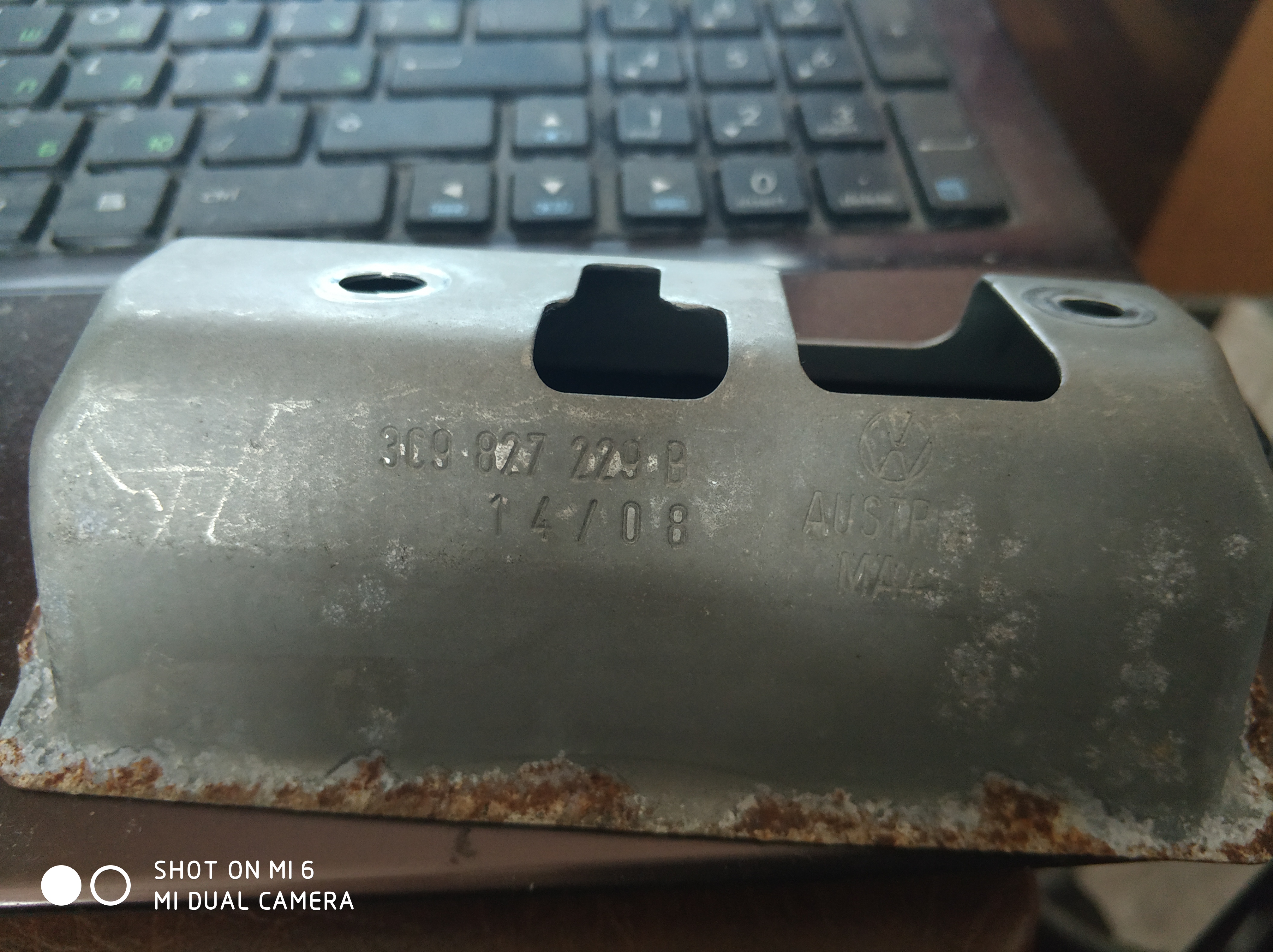

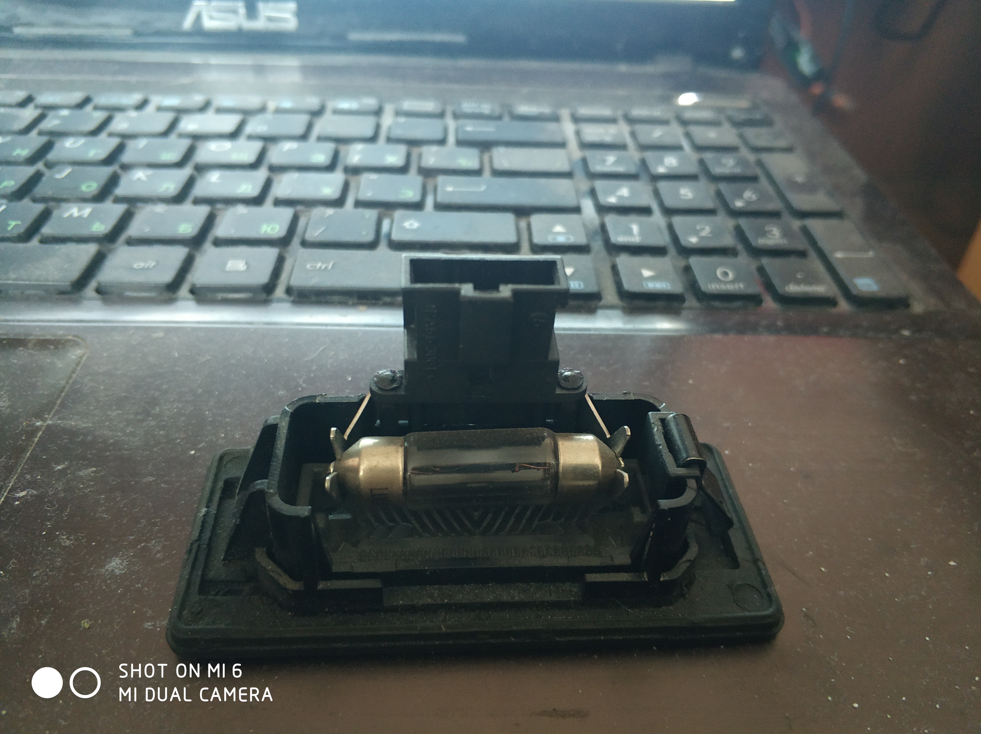

Сообщение Griffon » 10 окт 2019, 11:15
Кожух 3C9 827 229 C для фиксации камеры или ручки открывания багажника.
Плафон 8Т0943021 под лампу 2 шт.

Сообщение andreiturturika » 11 окт 2019, 14:24
Griffon писал(а):
Вложение IMG_20191010_110438.jpg больше недоступно.
Так что уже нет этой черной фигни что держит плафоны ?
Плафоны старого типа

Re: Камера заднего вида
Сообщение Griffon » 11 окт 2019, 17:58
andreiturturika писал(а):Так что уже нет этой черной фигни что держит плафоны ?
Нет. Уже все по отдельности.
