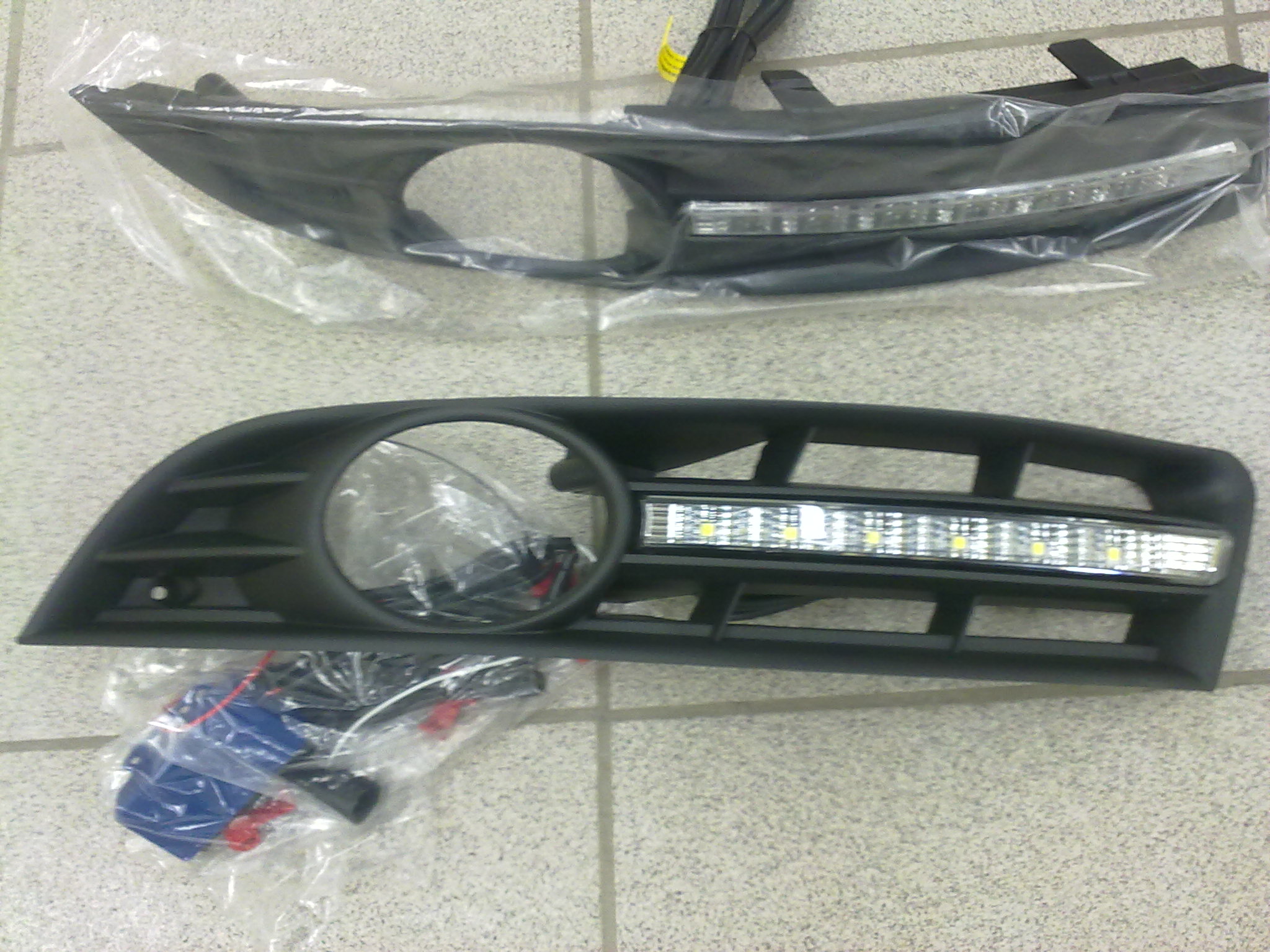

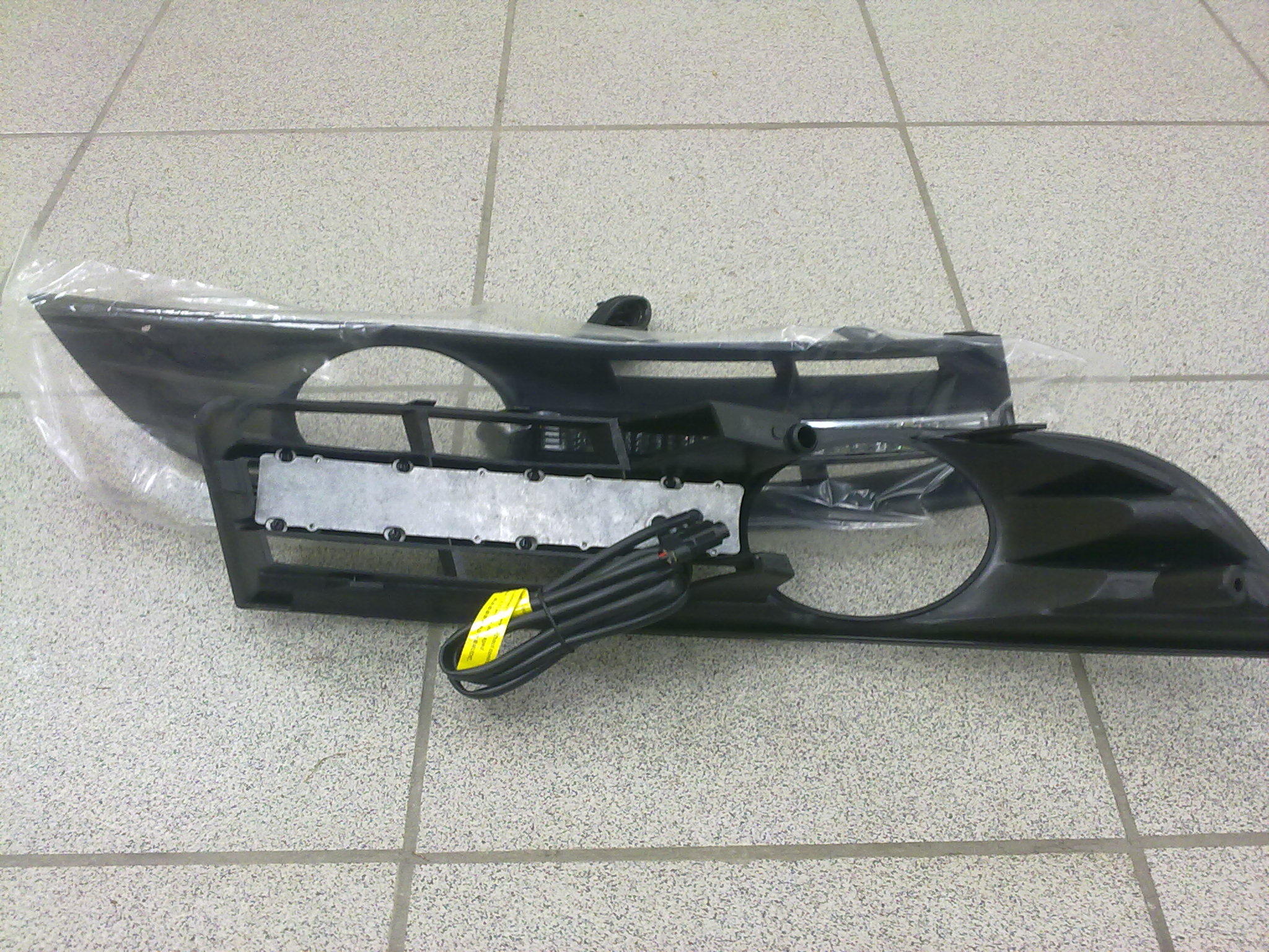

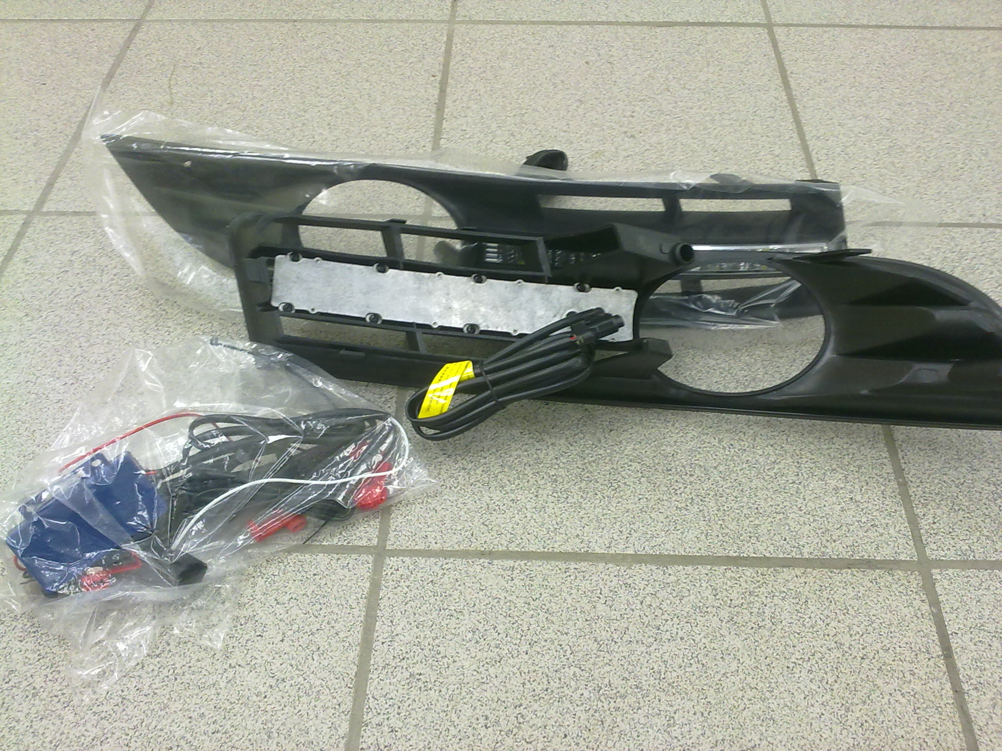

Сообщение serg130176 » 27 ноя 2012, 18:13
Дневные ходовые огни в штатные места встроенны в нижнюю решетку. Пассат В6
отправляю в регионы. В наличии!!! 8500

Сообщение AlexpassatB6 » 27 ноя 2012, 22:44
Подскажите пожалуйста, как их подключать, что в комплекте идет? :?:

Сообщение serg130176 » 28 ноя 2012, 07:36
Все подключают по разному, кто к туманкам или к звуковому сигналу, схемку найду отправлю.

Сообщение AlexpassatB6 » 29 ноя 2012, 02:00
Выходит там 3 провода, один на +, другой на -, и третий (белый скорей всего) на ближний или габарит( при включении которого, яркость свечения уменьшается approx. на 50%. При выкл ближ. или габарита, яркость 100%. Достал ключ потухли через пару сек. Я так думаю) :D

Сообщение serg130176 » 29 ноя 2012, 05:19
Да, в комплекте так и идет. Блок управления и провода + - и белый провод.
