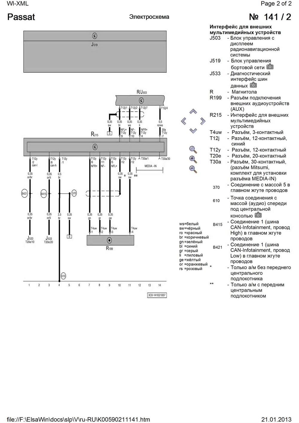

Это да, про медиа ин я в курсе. Тогда не понимаю, как у некоторых эта хрень работает и почему у нее такая же распиновка как и чейнджера? Разве чейнджер тоже работает через прослойку некую - mdi интерфейс?
По Эльзе ведь (схемку см выше) четко видно, что подключается к голове;)))+ цвета проводов совпадают даже
Как Игорек сказал - медиа ин - самостоятельное устройство (соглашусь, т.к. Часть пинов к главным разьемам ISo подключается на голове), а моя хрень - дочка (оно имеет распиновку чейнджера и подключается к разделу сд чейнджера)

http://vw.vag-zapchasti.ru/list.php?id=67234&mod=PASY&year=2008
Еще одно доказательство, что моя хрень подключается вместо чейнджера и соединяется с магнитолой напрямую вот этим вот проводом 3c0035320c, который я уже сделал, но не работает.

Сообщение Vasily_b6 » 21 янв 2013, 20:58
Взял шлейф из 9 проводов разноцветных (т.к. Три не задействована) и два разьема
12 пиновый на RCD и 12пиновый на блок
Вот по этой распиновке:
Пин медиаин / пин rcd310
1 пин / 11 пин
2 пин / 12 пин
3 пин / вешаем на массу на корпусе
4 пин / 6 пин
5 пин - не используется
6 пин - 4 пин
7 пин - 9 пин
8 пин - 10 пин
9 пин - 3 пин
10 пин - 8
11 пин - не используется
12 пин - не используется

Итак сча посмотрел схему Media In от Пассат сс....и что скажу
1. интерфейс работает чере кан ;)
2. мне нужен номер блока (еще раз продублируй) чтобы точно сопоставить схемы ( в случае необходимости) :)
3. есть ли возможность узнать распиновку блока медиа ин по распиновке.. принцип такой 1. 1 пин- зеленый :)
Жду инфы

Итак что имеем..облазил сча почти все схемы медиа ин.. твое вещевое отделение.. бьется для пассатов 8-9 годов
Разъем выходящий из вещевого отделения на всю разводку действительно 12 пиновый..но я не наблюдаю кан шины .но все таки.. приведу распиновку из эльзы..
Зырим и в который раз убеждаемся чтоб блок работает через кан шину!
