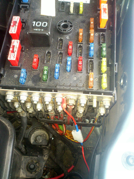

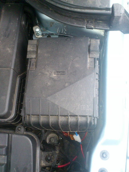

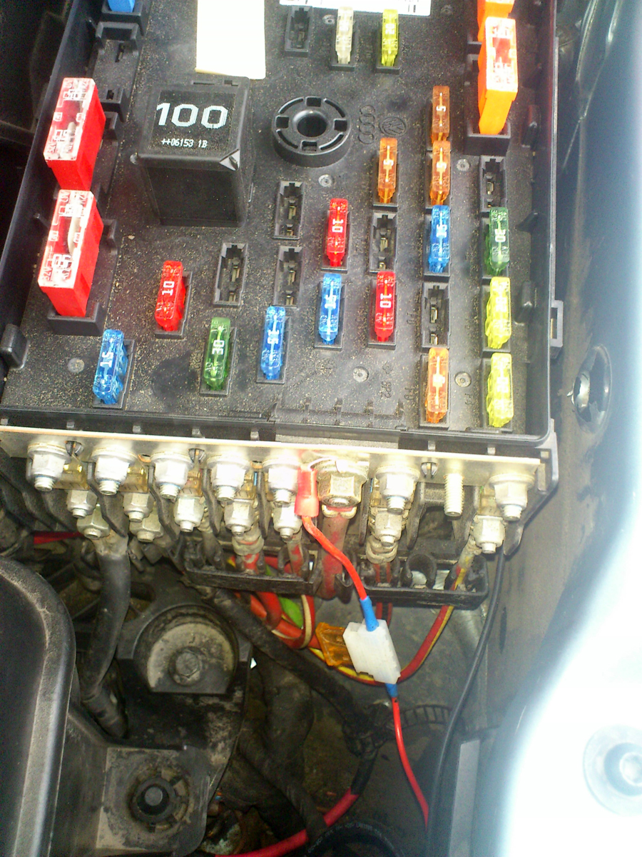

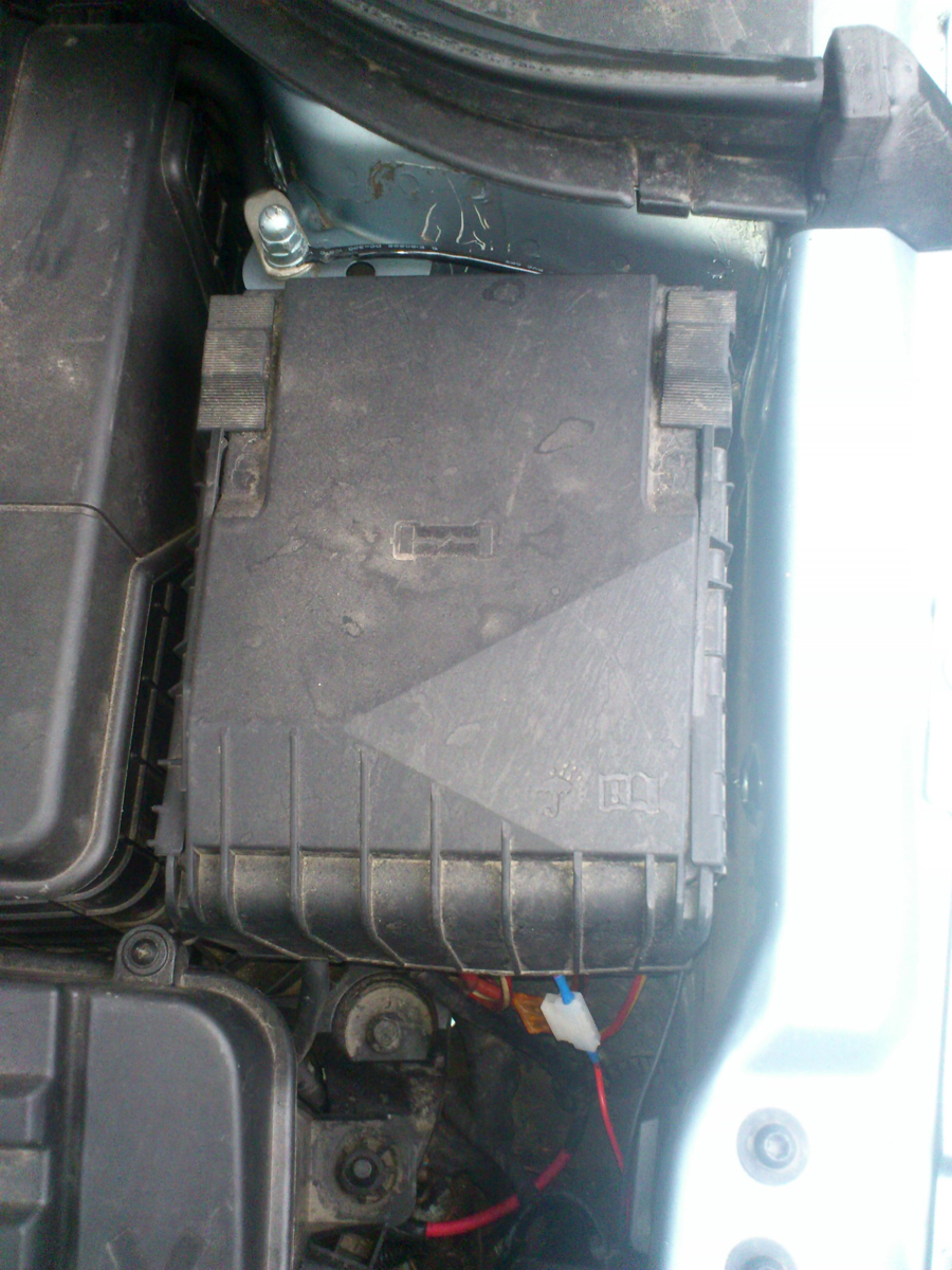

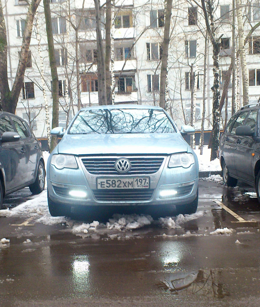

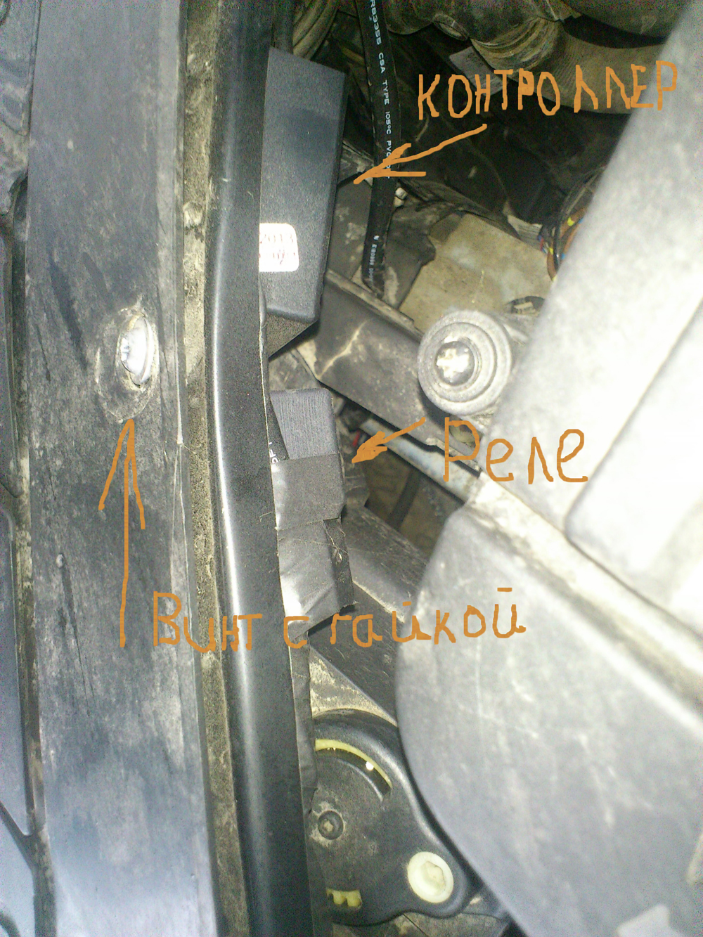

Вот, я тоже установил себе эти огоньки!
Самое трудное было вырезать пазы в решётках, затем закрепил в них DRLки (добавив по 2 уголка с отверстиями к крепежу из комплекта) и опосля промазал зазоры клеем-герметиком чёрным (купил с строительном магазине).
Подключать питание к аккумулятору не стал – не эстетично, а подключил – см. фото.
Управляющий провод подключил через релюшку от ВАЗов (50 рублей вместе с колодкой). И теперь при включении габаритов и соответственно ближнего света DRL гаснут полностью.
Итог: Да, светят не строго прямо, но на расстоянии 200 метров авто с включёнными DRL трудно не заметить!

А можно по подробнее с подключением через реле?

Понятно.А можно 4-х контактное реле использовать или обязательно 5-ти контактное?И где из реле +12 Вольт идет там через предохранитель подключать(FUS 5A)или можно напрямую?И ты пишешь,что управляющий провод подключил через реле,а на фото нарисовано,что Uупр не использовать? :?:

Сообщение SERGIOMIH » 03 дек 2012, 11:21
RUS.YRN писал(а):Понятно.А можно 4-х контактное реле использовать или обязательно 5-ти контактное?И где из реле +12 Вольт идет там через предохранитель подключать(FUS 5A)или можно напрямую?И ты пишешь,что управляющий провод подключил через реле,а на фото нарисовано,что Uупр не использовать? :?:
По поводу реле здесь найдёшь: viewtopic.php?f=6&t=6609&hilit=%D0%BD%D1%83%D0%B6%D0%BD%D0%B0+%D0%BF%D0%BE%D0%B4%D1%81%D0%BA%D0%B0%D0%B7%D0%BA%D0%B0&start=50.
Я делал через предохранитель.
Про управляющий провод, да, написал некорректно, далал всё по схеме!

Спасибо!А где такую колодку взял для предохранителя,чтобы его в проводку врезать?И какой предохранитель на 5 А?Просто судя по цвету предохранителя он не на 5А.5А светло коричневого цвета,а у тебя там желтый какой то?

Сообщение SERGIOMIH » 03 дек 2012, 12:00
RUS.YRN писал(а):
Предохранитель с колодкой шёл в комплекте с DRL.
