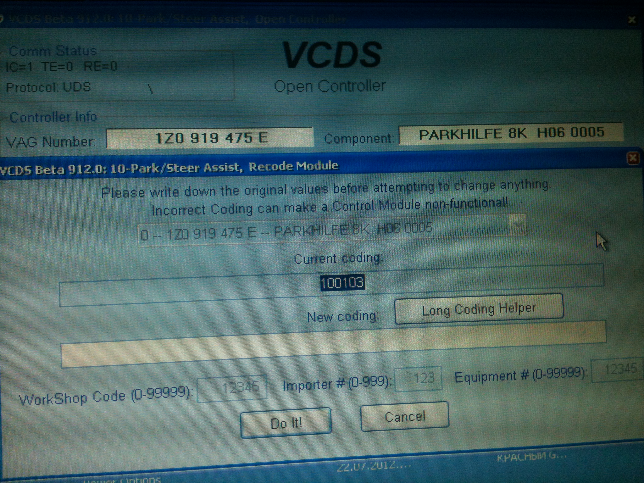

Сообщение Avotare » 28 фев 2013, 10:33

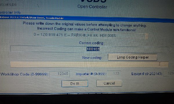

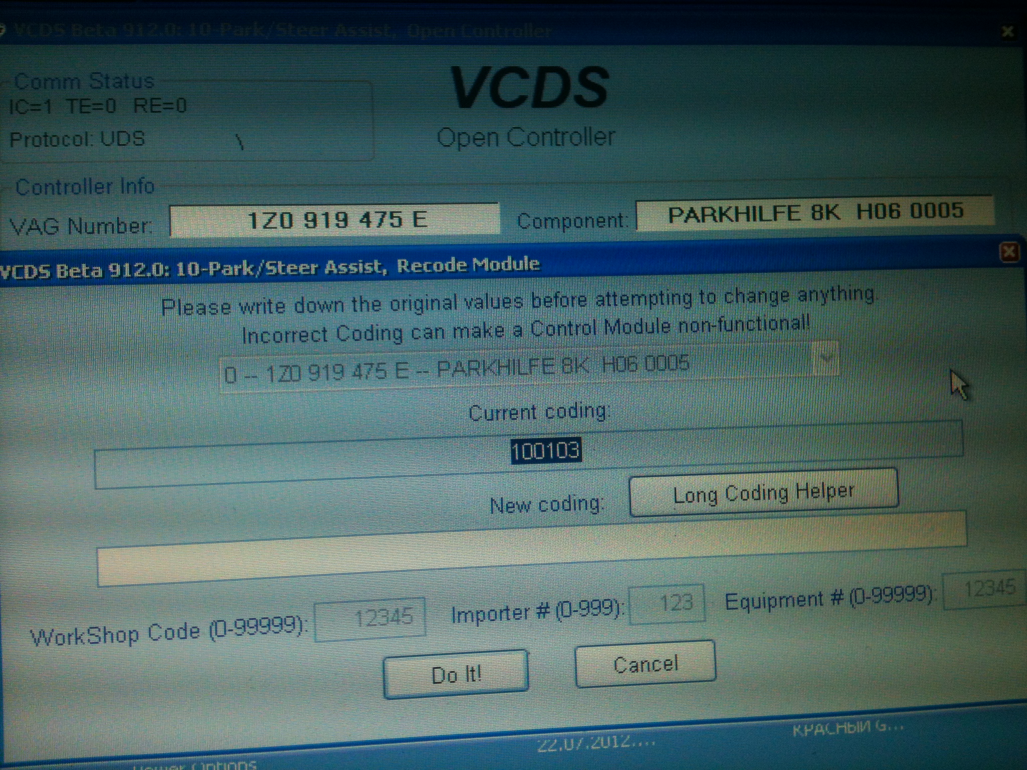

блок кодировку 100105 взял
CAN вчера еще раз прозвонили
10 - активировали, 76 выключен.
фото 10 блока

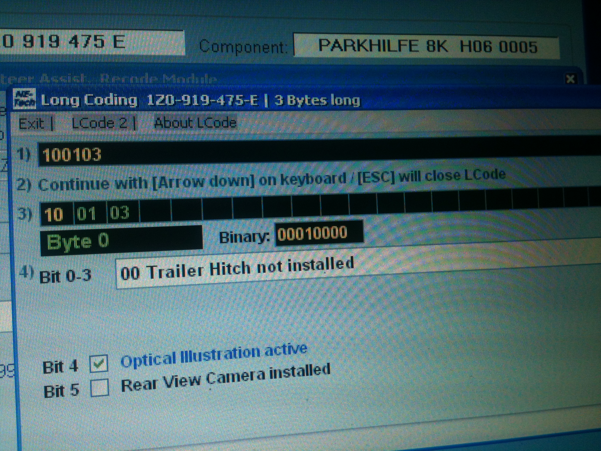

Re: Установка оригинального штатного парктроника, плиз Help
Сообщение rivvik » 28 фев 2013, 14:56
Смените кодировку на 100103
rivvik
Сообщения: 2868
Откуда: Мск
Сообщение pashustic » 28 фев 2013, 14:57
rivvik писал(а):Смените кодировку на 100105
ты хотел сказать на 03 на конце ;)
Еще Avotare
Кодировать блок нужно не нулями, не 12345 ,а кодом мастерской ;)

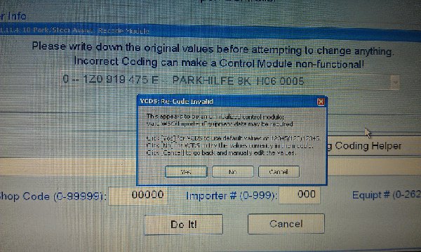

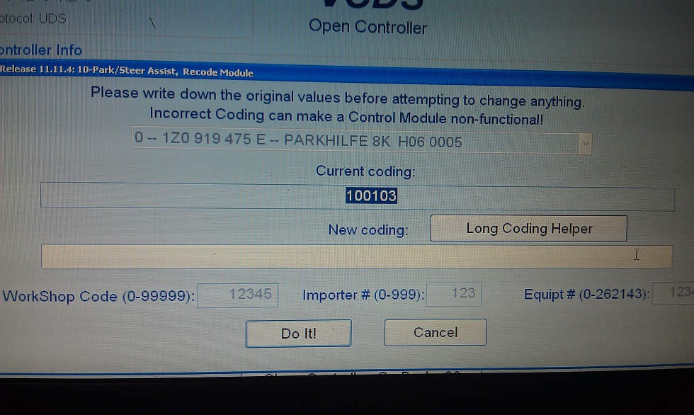

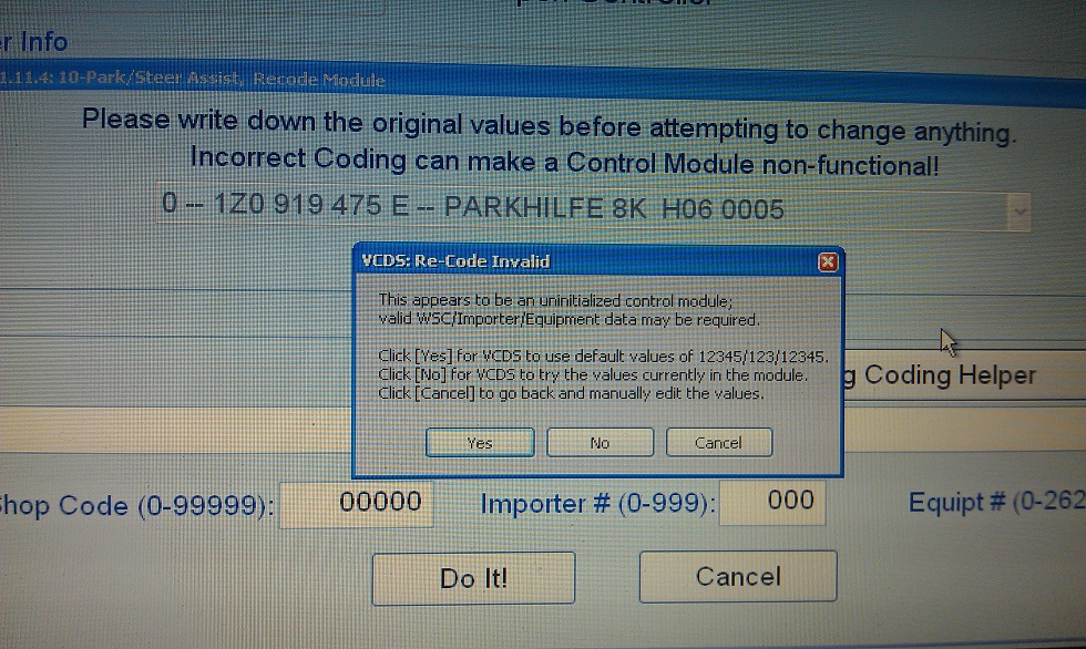

Сообщение Avotare » 02 мар 2013, 10:22
Вчера вечером делал очередной заход на активацию....))) А он мне и говорит: "иди ты".....)))
Avotare
Сообщения: 105
Зарегистрирован: 19 ноя 2011, 11:24
Код мастерской, как это? что это такое?
Avotare
Сообщения: 105
Сообщение pashustic » 02 мар 2013, 11:04
Avotare писал(а):))) А он мне и говорит: "иди ты".....)))
И правильно говорит .. нулями кодируете новый блок ;) :)
Прописывай : снизу на скрине 00028 некст 028 некст все нули , последний разряд 1 ;)

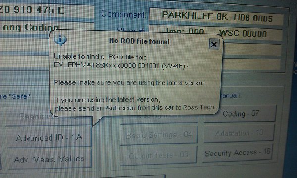

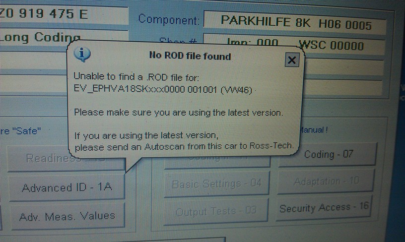

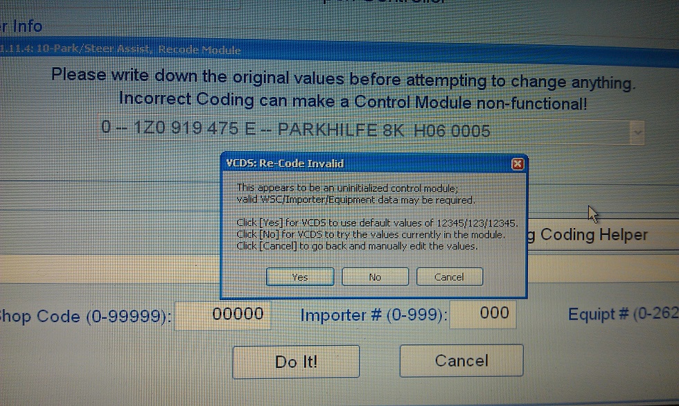

Сообщение Avotare » 03 мар 2013, 22:15
Вы не поверите парни....но и теперь он программа послала....))) Только странно как то, окошки, в которые нужно было ввести последние данные (т.е. на предыдущей фотке даже видно что там можно их ввести, а теперь нет), теперь заблокировались (там какие то неизвестно взявшиеся цифры)...может с длинным кодированием что то подскажите...
Сообщение pashustic » 04 мар 2013, 06:03
Avotare писал(а):Вы не поверите парни....но и теперь он программа послала....)))
А прочитать слабо было
pashustic писал(а):Прописывай : снизу на скрине 00028 некст 028 некст все нули , последний разряд 1
Сообщение Avotare » 06 мар 2013, 15:40
Так это то понятно, но где писать то? где надпись "новый код"? (может я туплю и прошу не обижаться :) :) :) ) или как кодировку обнулить, чтобы заново все цифры ввести?
Спасибо
Avotare
Сообщения: 105
Сообщение iridium » 07 мар 2013, 00:29
сейчас нигде,
идешь в "настройки" и забиваешь коды "продавца " "импортера" и "мастерской "
посметрно .... на 00028 028 00001 ....
перезагружаешь прогу...
и потом они будут менятся при вводе кодировок
на 00028 028 00001
@vwtech_msk( telegram)
iridium

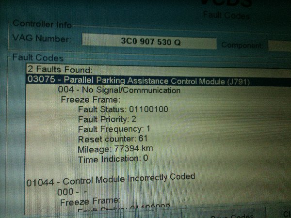

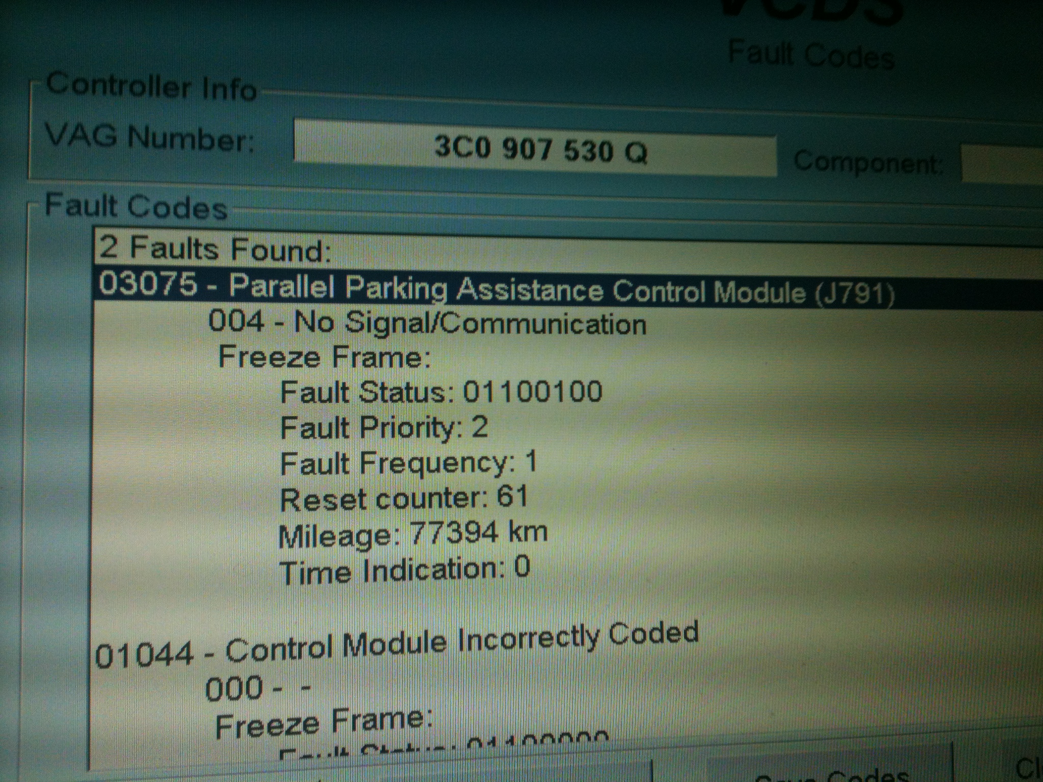

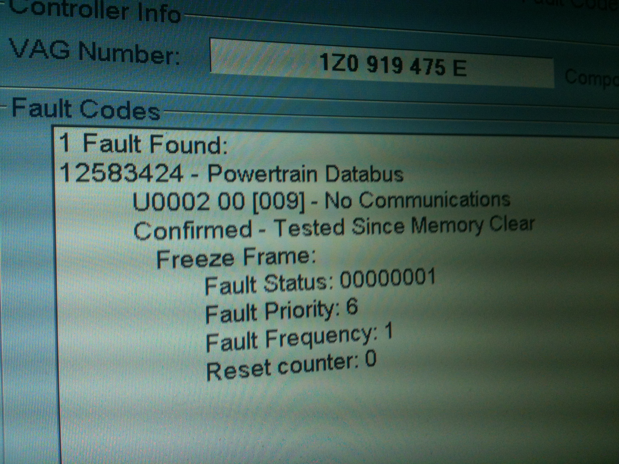

Сообщение Avotare » 10 мар 2013, 16:47
Вроде у меня финишная прямая..... ;) :) ;) :) Осталась одна ошибка, Хелп плиз)))
Сообщение pashustic » 10 мар 2013, 18:36
Avotare
Смени шнурок..А вернее версию ПО!! ;) И ошибка уйдет :yes:
Сообщение Avotare » 11 мар 2013, 12:15
Т.е. если заехать (к примеру) к официалам, и тупо сбросить одну ошибку, будет все работать????)))) :) :) :)
Avotare
Сообщения: 105
Сообщение pashustic » 11 мар 2013, 16:10
Avotare писал(а):Т.е. если заехать (к примеру) к официалам, и тупо сбросить одну ошибку, будет все работать????))))
Эта ошибка у вас закодирована сча , то есть нет трактовки ее , так как шнурок древний!!Я бы для начала другим шнурком глянул либо к од заедь..пускай прочтут!!

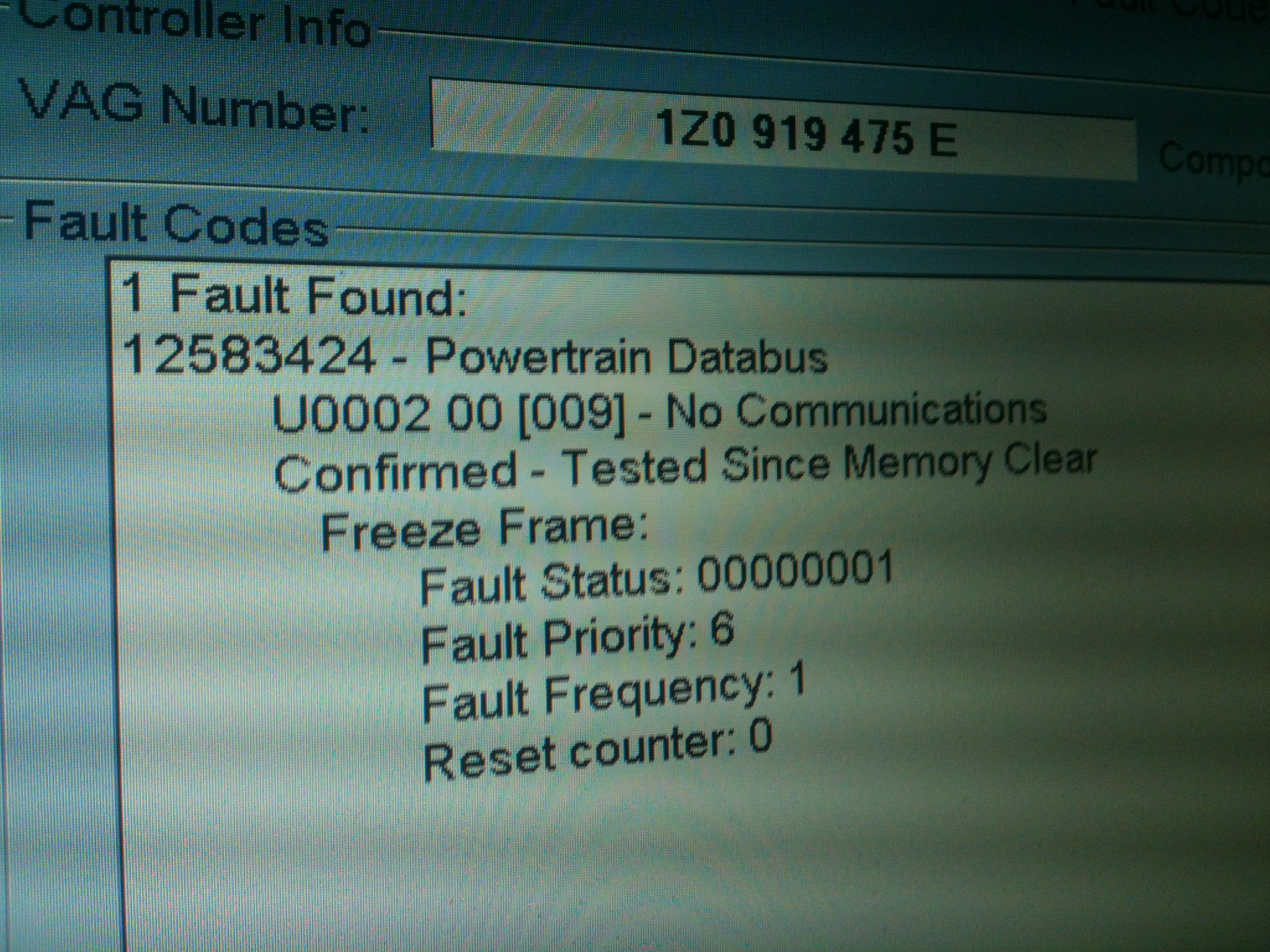

Сообщение Avotare » 14 мар 2013, 21:39
Вроде ПО на ВСДС обновили, но все равно не помогает, пробовал исправить кодировку на 100101 (на одном из форумов прочитал, что такая кодировка подходит к магнитолам РСД 310, у меня такая раньше стояла до РНС)....но все равно....эххххх ни фига :evil: :evil: :evil: :evil: :evil: :evil:
Avotare
Сообщения: 105
Сообщение Avotare » 14 мар 2013, 21:40
А что за ошибка 12583424, может кто то знает? Спасибо
Avotare
Сообщения: 105
Сообщение iridium » 14 мар 2013, 22:26
Avotare писал(а):А что за ошибка 12583424, может кто то знает? Спасибо
а вы чего ставите - парк-ассист (парктроник) или парк-пилот (автопарковка)?
ругается на отсутствие сигнала от блока паралельной парковки.
а равно и блок не получает сигнала
Сообщение iridium » 14 мар 2013, 22:35
и скиньте ваш скан по которому вы подключали.
Сообщение pashustic » 14 мар 2013, 22:42
iridium писал(а):а вы чего ставите - парк-ассист (парктроник) или парк-пилот (автопарковка)?ругается на отсутствие сигнала от блока паралельной парковки.а равно и блок не получает сигнала
Сдается мне что там не подрубили кан шину как положено для отображения.. поэтому активировали 10 блок , вот и гейт ругается на него! ;)
Сообщение iridium » 14 мар 2013, 22:45
парктроник с визуализацией это и есть 10 блок
без визуализации 76
iridium
Сообщения: 1441
Откуда: Город герой -Москва
Сообщение pashustic » 14 мар 2013, 22:48
iridium писал(а):парктроник с визуализацией это и есть 10 блок
Ну так.. вот он и ругается что нет связи с гейтом.. То есть не дружат они!!
Все у него активировано! Я думаю соединили не с той кан шиной, которой нужно!
Сообщение musicclop » 14 мар 2013, 22:56
не правильно подключен CAN
12583424 Powertrain Databus - неверная шина данных
блок запрашивает данные от gateway по силовой шине, но нету
Последний раз редактировалось musicclop 14 мар 2013, 23:00, всего редактировалось 1 раз.
musicclop
Сообщения: 47
Зарегистрирован: 17 май 2010, 22:09
Сообщение pashustic » 14 мар 2013, 22:59
musicclop писал(а):не правильно подключен CAN
Это понятно что неправильно! Теперь остается узнать куда он накинул кан шину! :)
