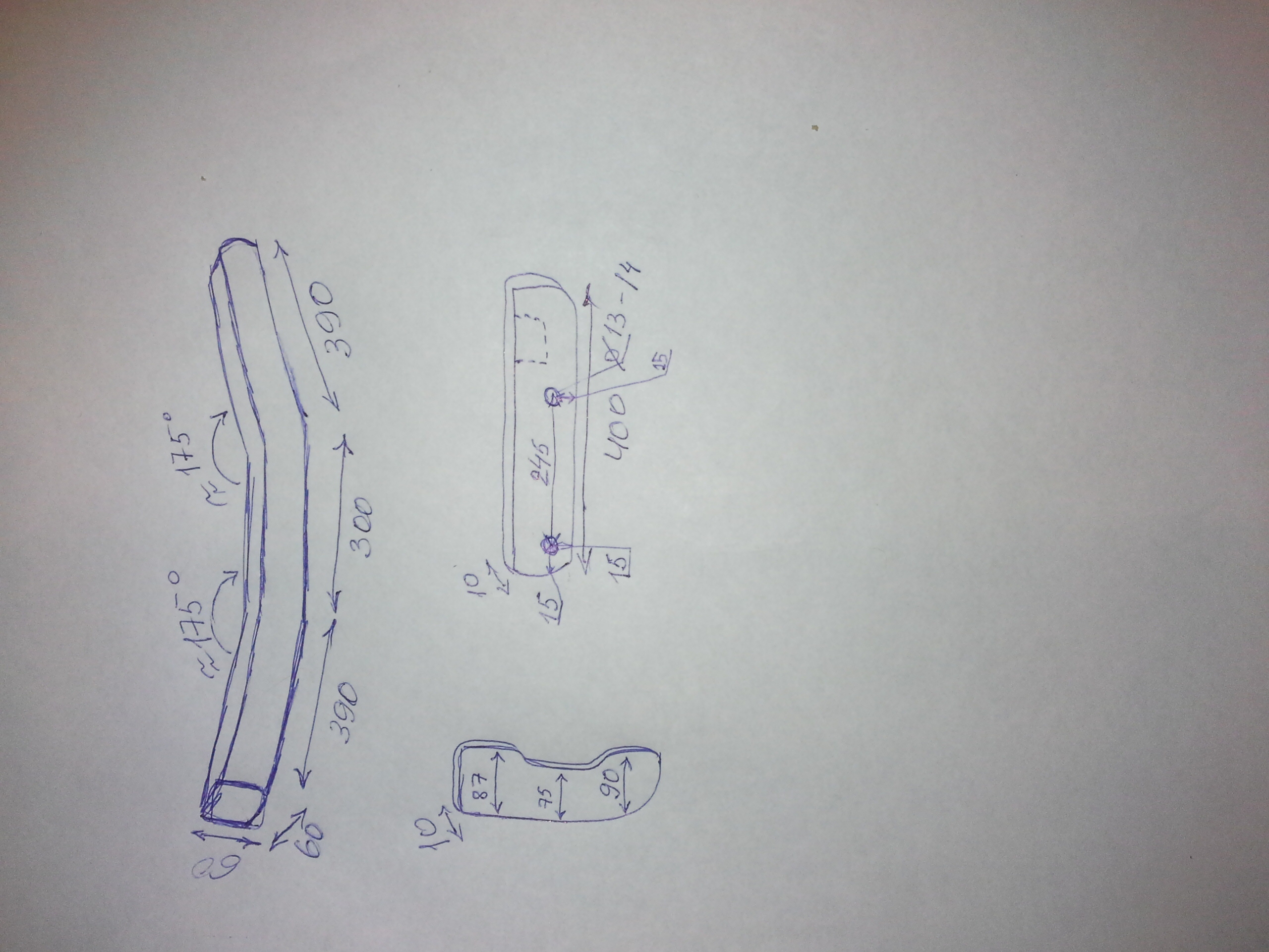

Ура ребята всех сновым годом. Мне пришехал фаркоп)))))
Если кого интересуют размеры пишите выложу. Может кто сам хочет сварить))))))

Так просто скиньте фотки и размеры
Рукастых здесь много и размеры помогут

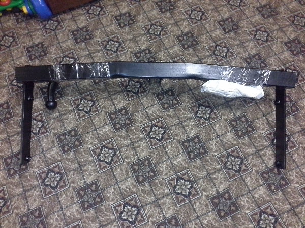

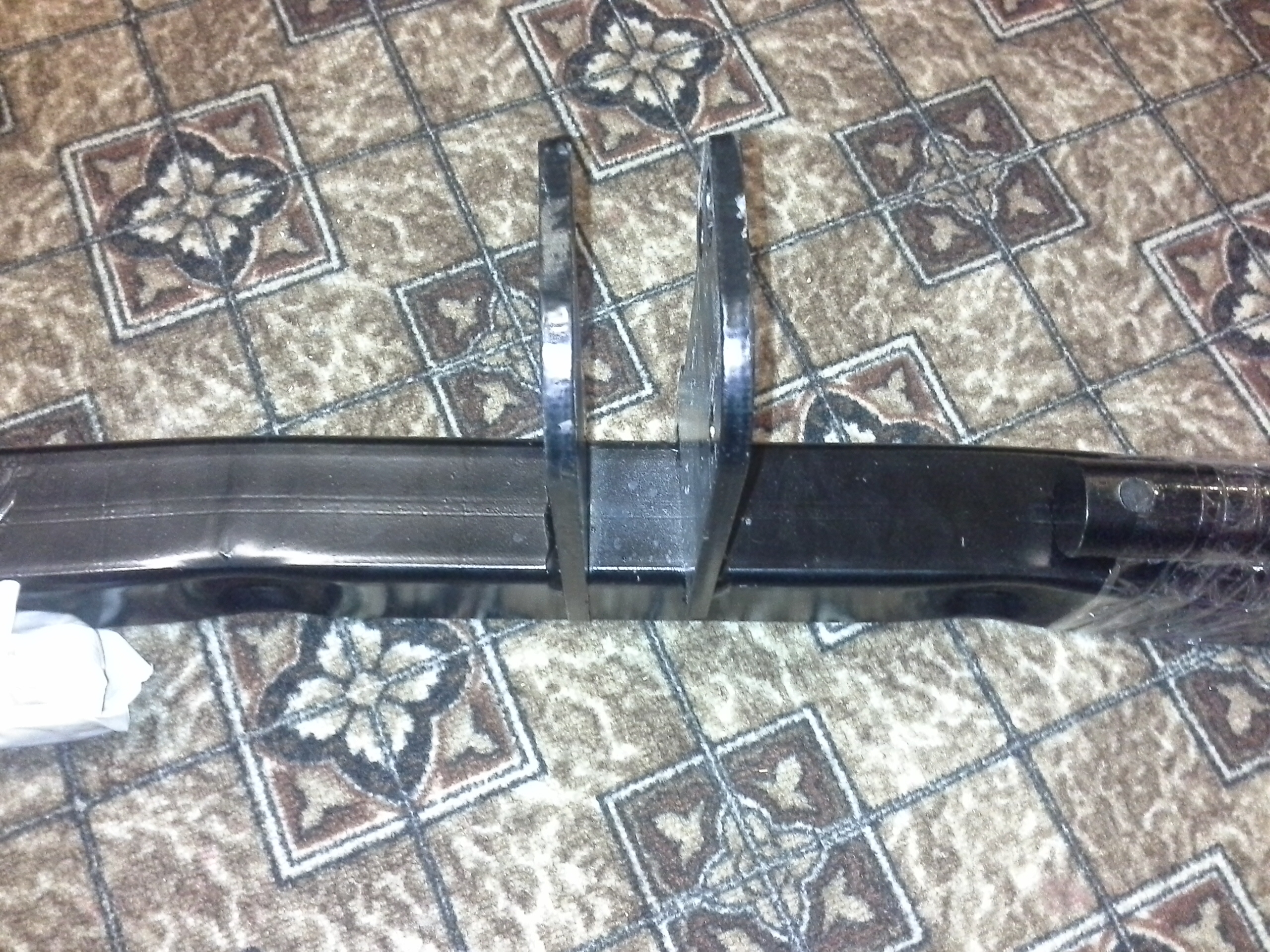

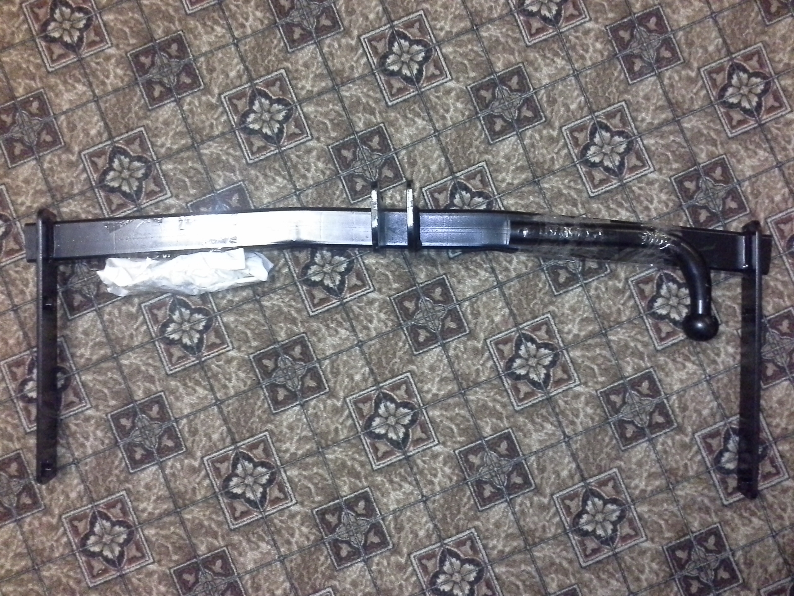

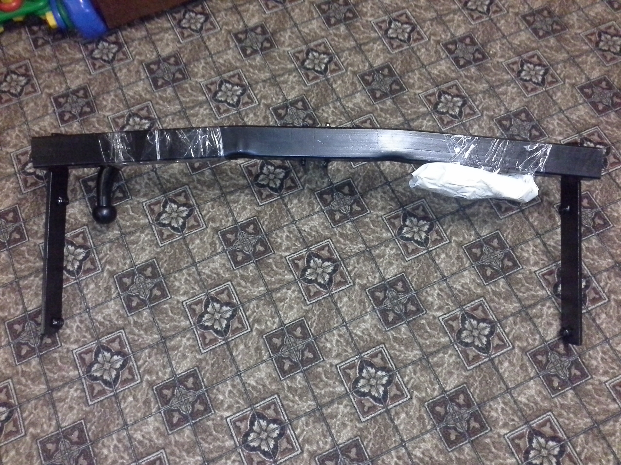

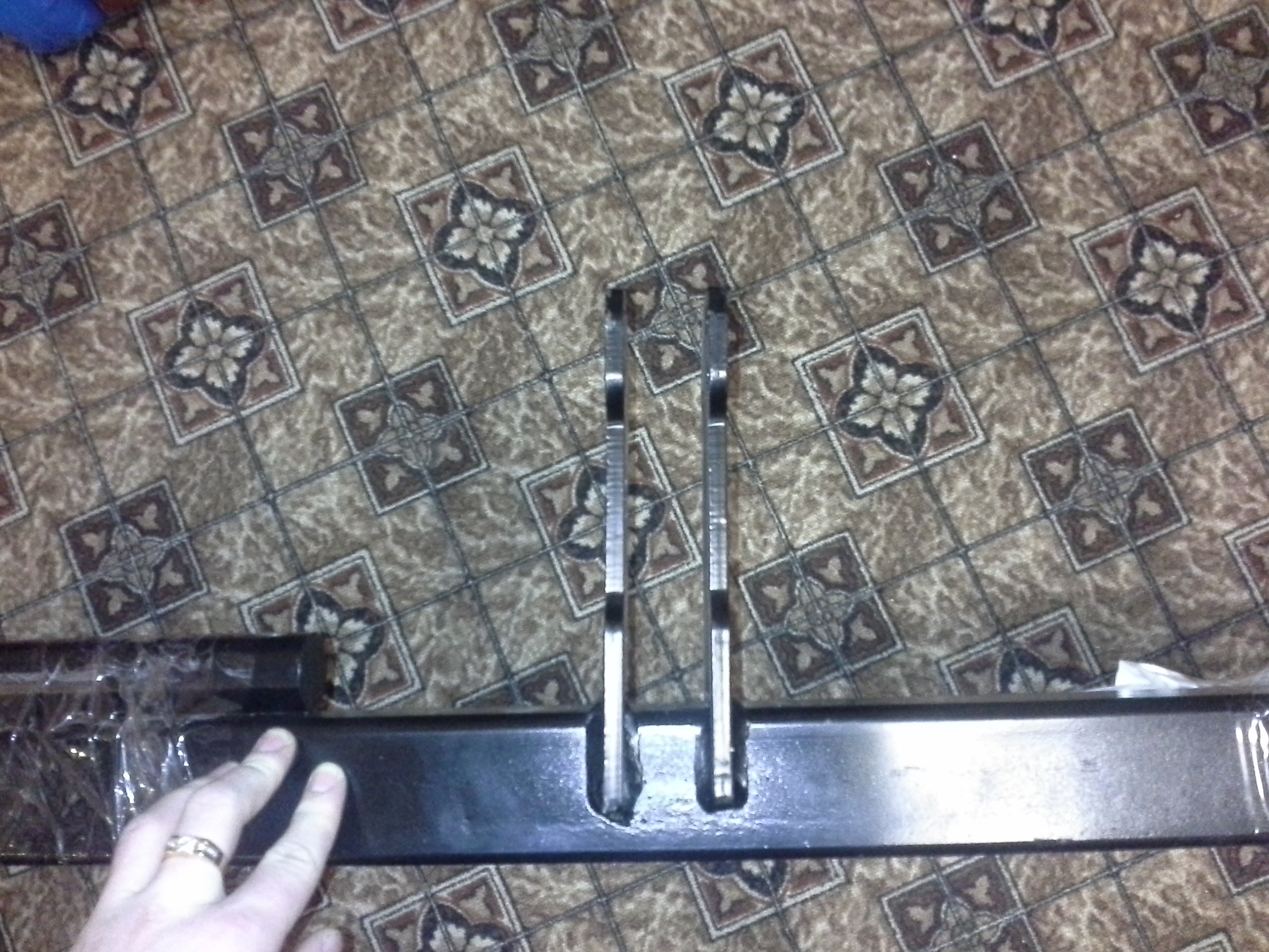

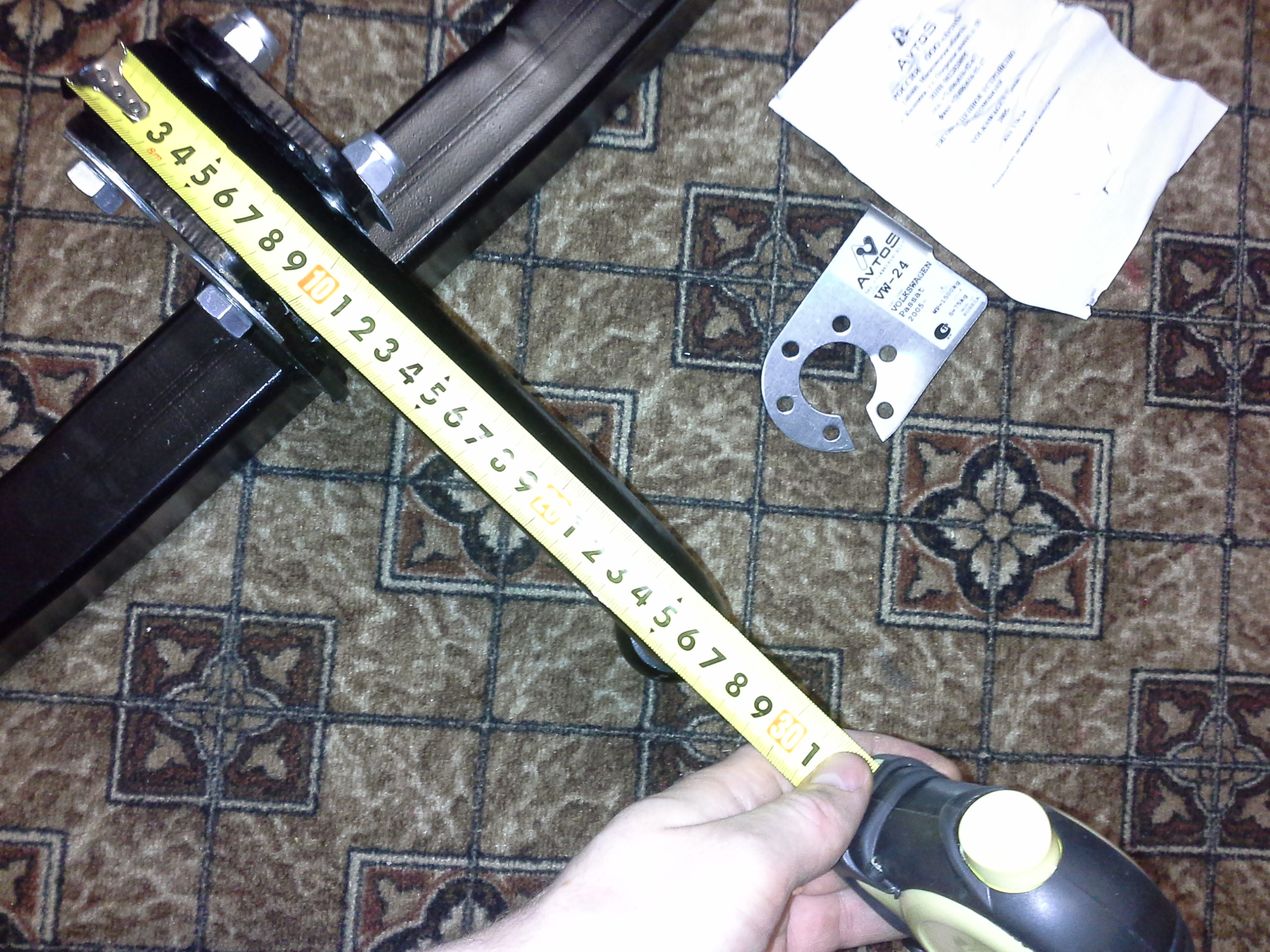

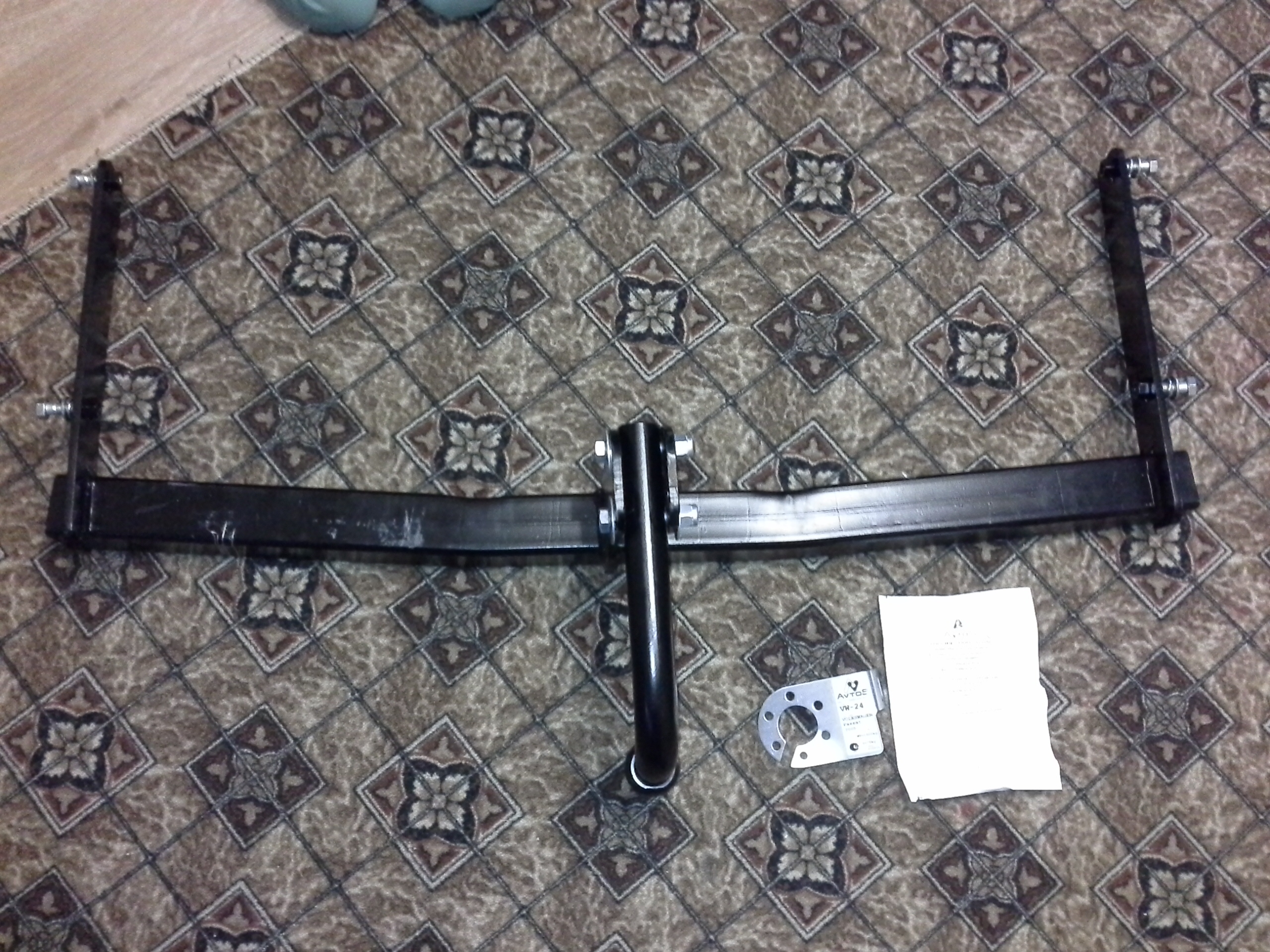

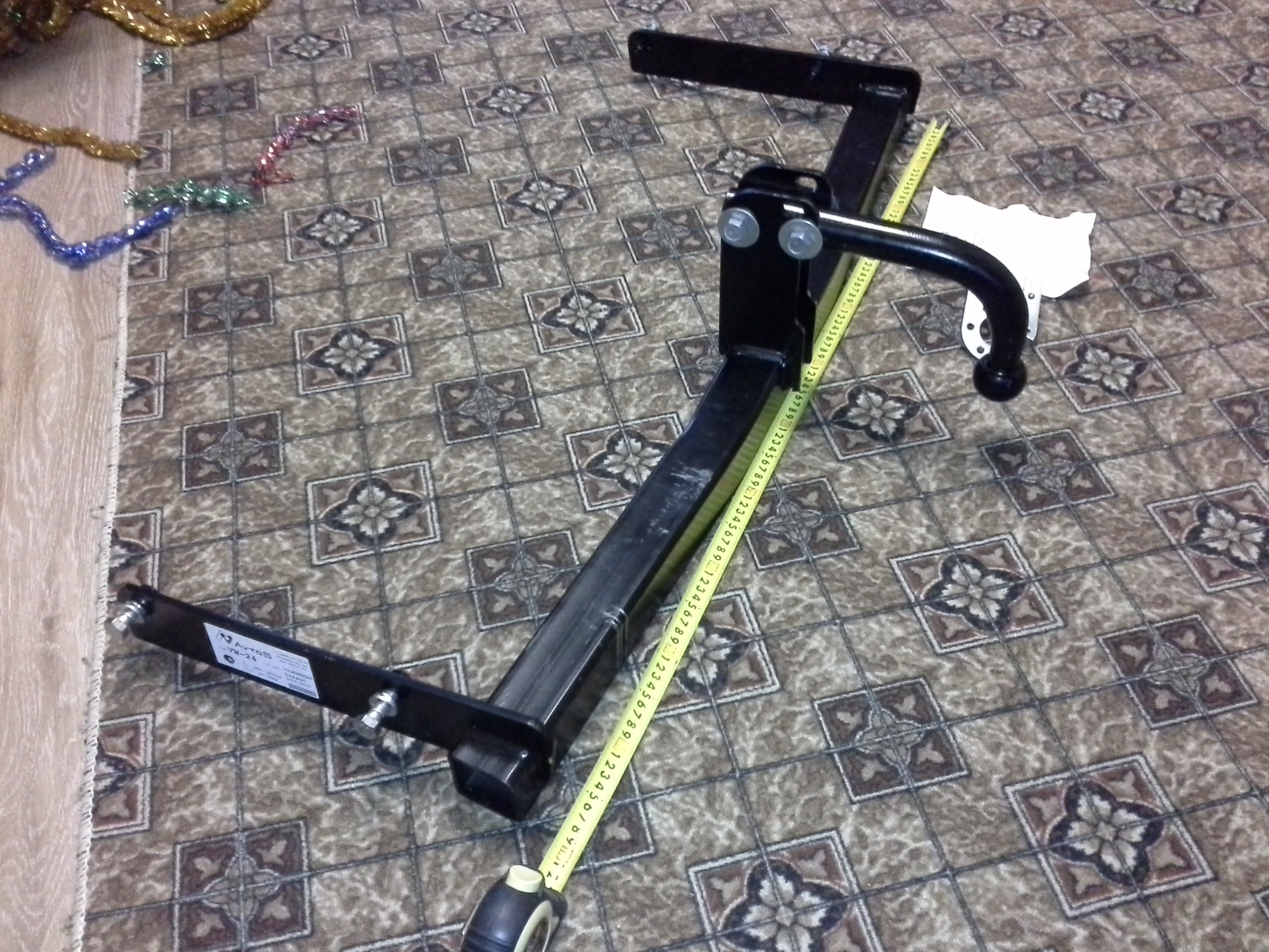

Вот фотки.
Что пришло в комплекте.

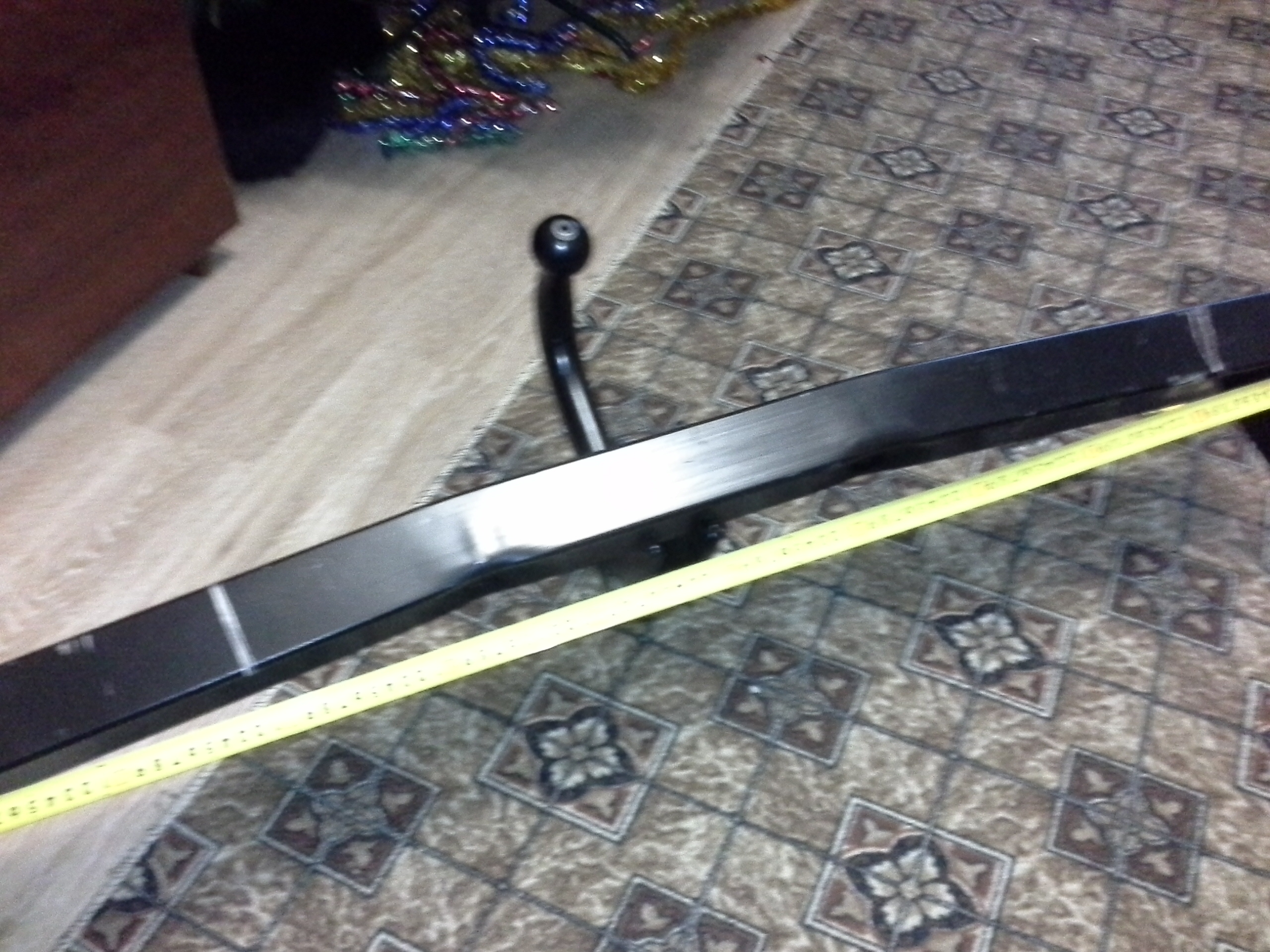

Сообщение Bond718 » 31 дек 2015, 13:31

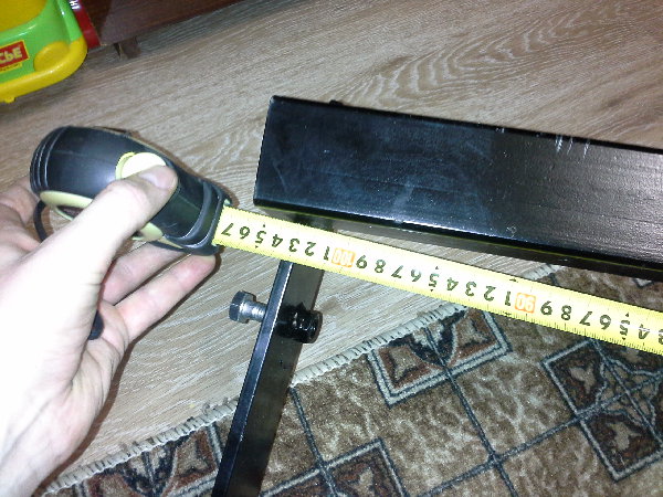

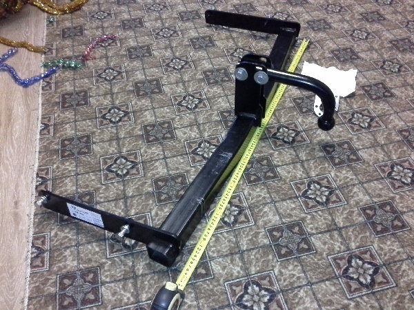

Так размеры наскорую руку.

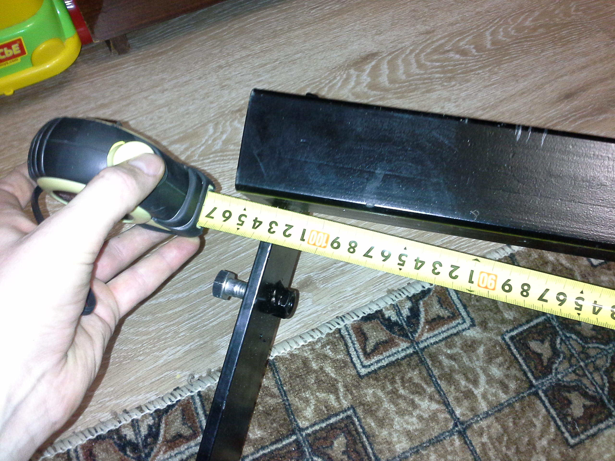

Спасибо, будет возможность если не затруднит размеры по подробней (толщина стенок Д болтов и тд)
Re: Поставил фаркоп!

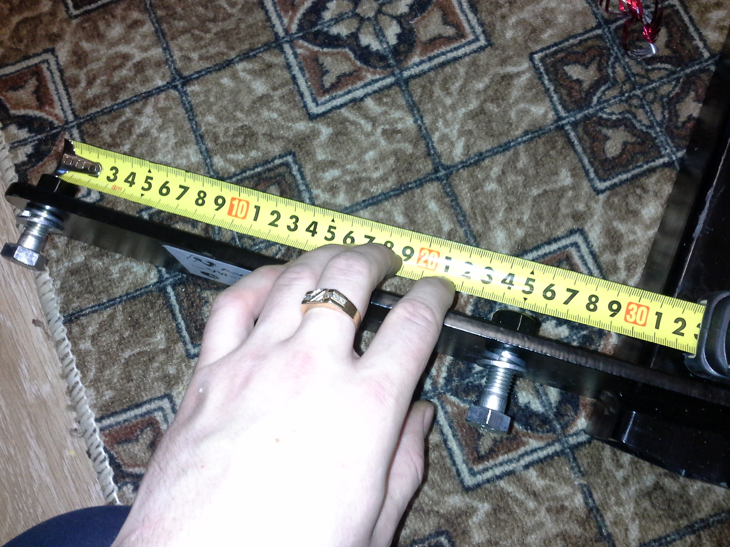

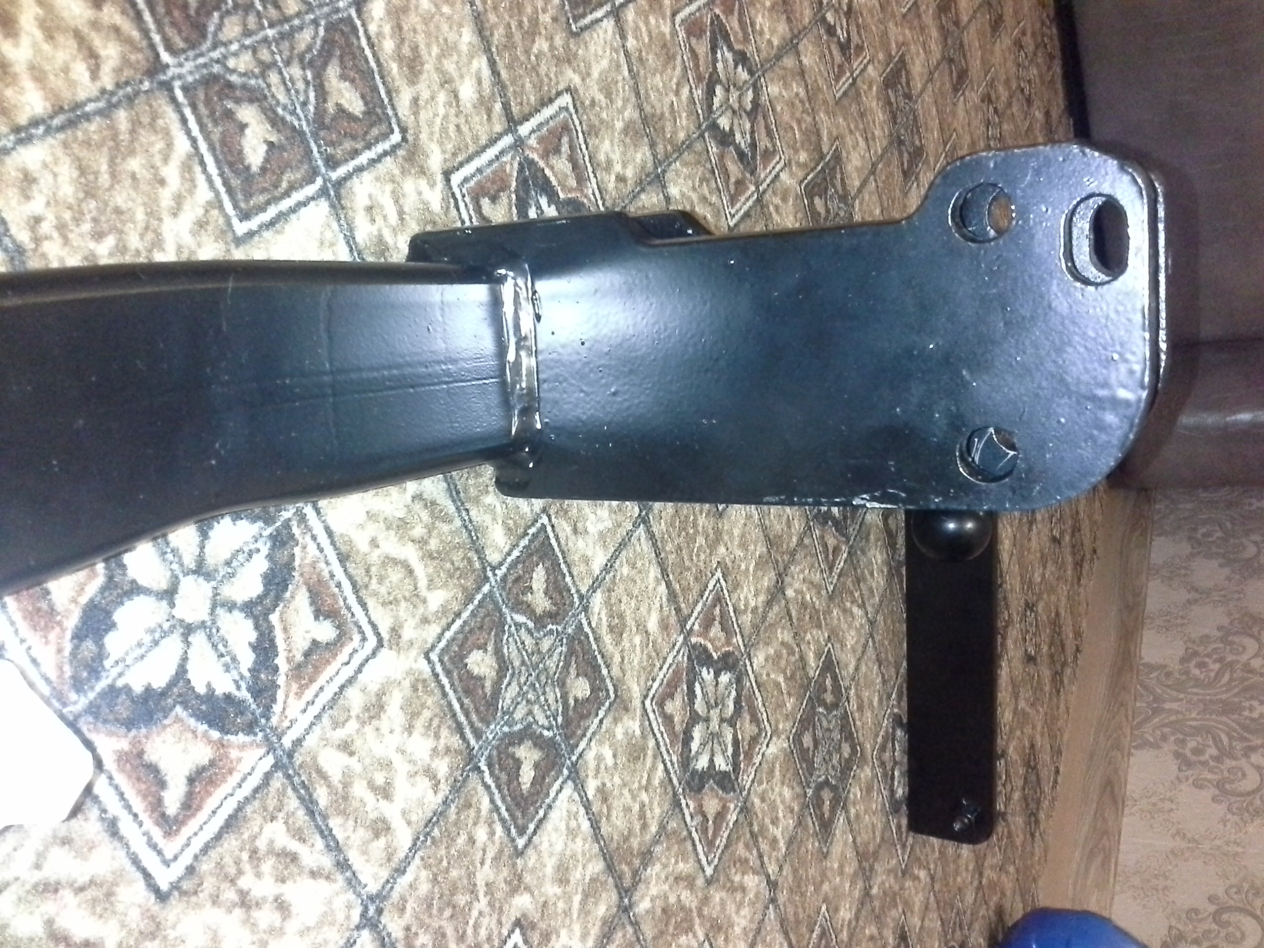

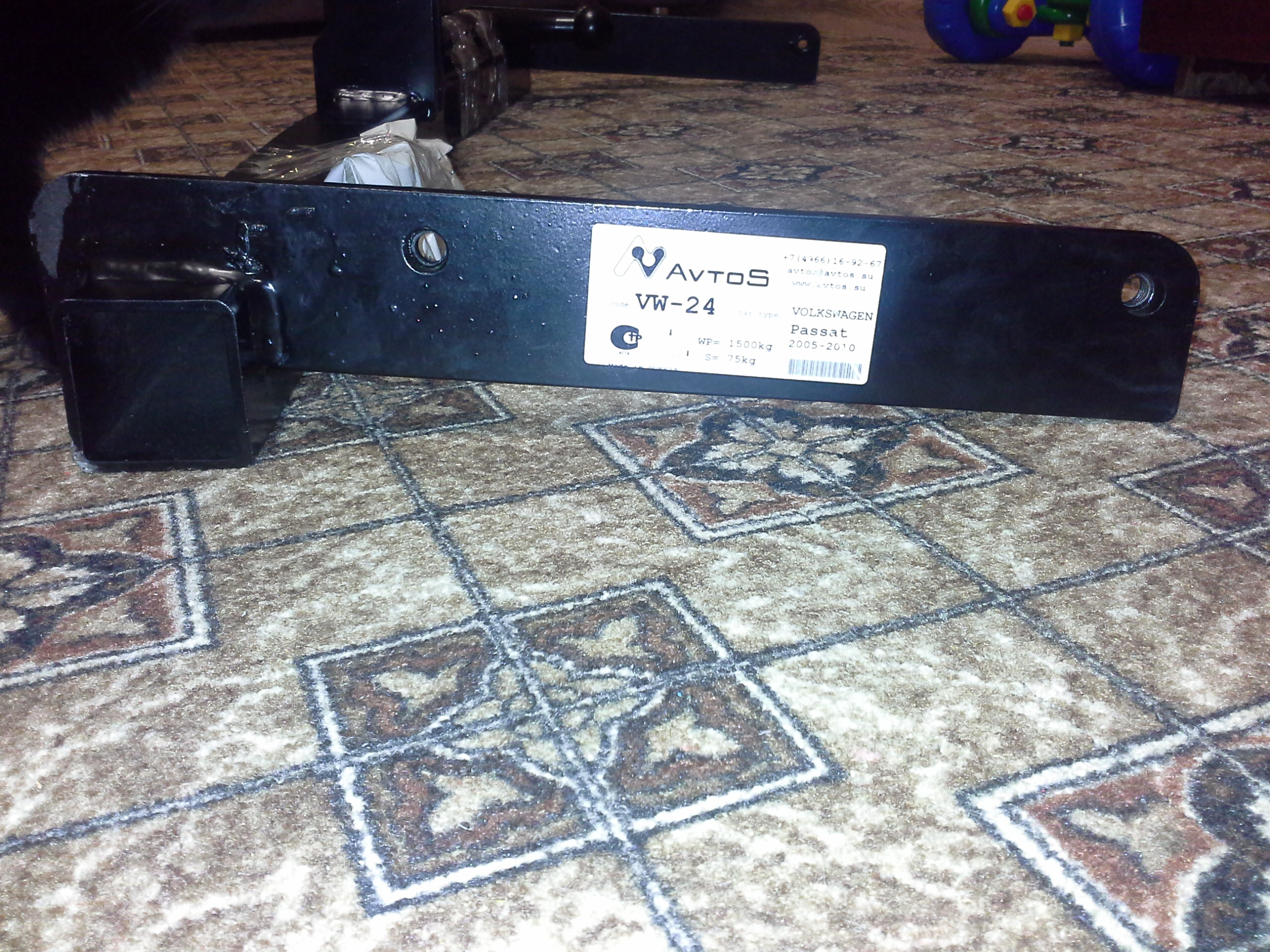

Сообщение Bond718 » 09 янв 2016, 22:18
Еще размерчики. Диаметр болтов 10.

Bond718
Спасибо за размеры.
Я пологаю,кто заморочится с изготовлением сего девайса самопально - всё ясно и понятно.Ну а что не ясно/не понятно - пологаю Вы не откажети в предоставлении данных/размеров дополнительных.

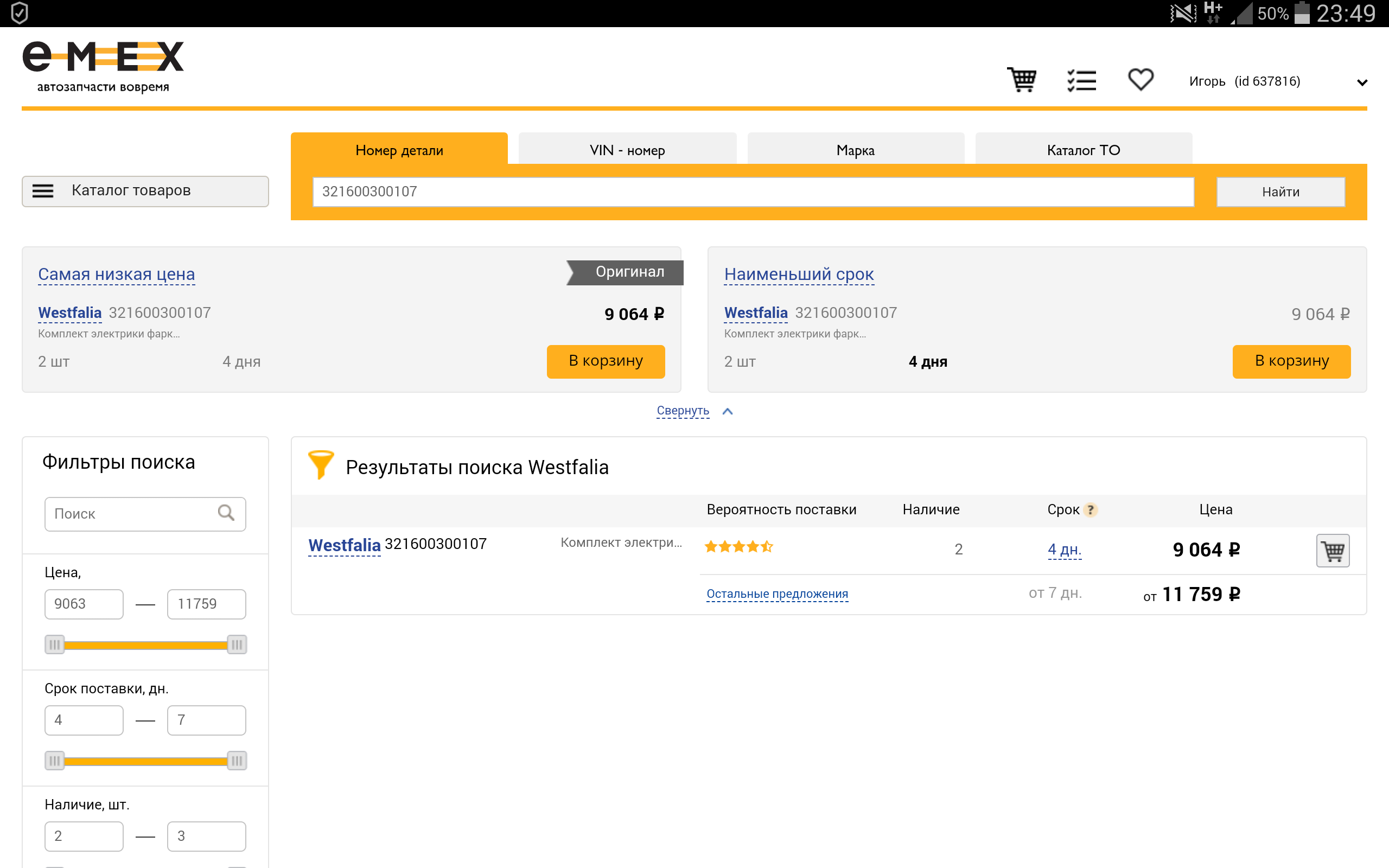

Сообщение Elephant » 01 окт 2018, 21:32

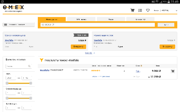

Westfalia 321600300107 - комплект электрики фаркопа, считай оригинальный, он с завода устанавливается, розетка 7-pin. Если нужна 13-пиновая розетка - тогда Westfalia 321600300113

Сообщение Игорь1812 » 11 окт 2018, 21:53
Elephant писал(а):Westfalia 321600300107 - комплект электрики фаркопа, считай оригинальный, он с завода устанавливается, розетка 7-pin. Если нужна 13-пиновая розетка - тогда Westfalia 321600300113
Ну блин офигенный совет, проводка за 10 тыс руб :D !
И фаркоп тогда тыс за 35, ну а чего уж там!
М-да, спасибо за совет!Ставить к официалам ехать?
Игорь1812
Сообщения: 875
Откуда: Пермь
Сообщение Elephant » 12 окт 2018, 23:30
это не совет. Это просто информация. Можешь спросить у официалов сколько стоит оригинальная проводка и тогда 10 штук уже не такими большими покажутся. А westfalia и есть оригинальная проводка. Ты в целях экономии можешь и на прямую к проводам фонарей подключить, это дело сугубо твоё личное. Я дал информацию - как ею распорядиться решает каждый сам. Желаешь экономить - купи автоваз, там все дешево
