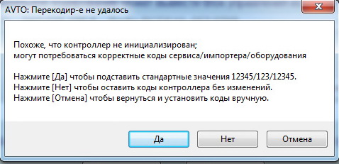

Сообщение AlexG64 » 11 апр 2017, 23:33
Добрый день Всем. Очень нужен совет. VW Passat B6 2008 модельного года, BZB, автомат, комплектация Highline, 8 парктроников(перёд-зад), стоит RCD-510
Парктроники с самого начала не работали. Кнопка парков при нажатии никак не реагировала, даже не подсвечивалась. Когда начал разбираться, выяснилось что стоит блок 1Z0 919 475, да и тот "залитый". Связи с блоком не было. Налицо были видны переделки. Как выяснилось, они касались реализации визуализации.
Заказал блок парктроников 56D 919 475 А. Getwey стоит - 3C0 907 530 E. На разъёме Т16 блока парков отключены 3,7,14 пины. Прокинута витая пара до блока AFS на 2 и 3 пины. На гейте 2 пин отключен. С помощью VCDS(VAG-COM) HEX-CAN 15.7.4 поставил галку в гейте на 10 блок, с 76 снял. Блок парктроников закодировался, но не без труда. Сначала кодировка не принималась.
. После чего по незнанке вместо ручного ввода кодов сервиса/импортёра/оборудования(рекомендуют ввести 00028/028/00001), нажал на "подставить стандартные значения 12345/123/12345". Следующей моей ошибкой было желание исправить это положение. В результате чего в настройках пользователя программы AVTO Адаптер VAG 15.7.4. в графы сервис/импортёр/номер ввёл нужные значения 00028/028/00001. Блок парков закодировался - кодировка получилась 100101. Но теперь значения 00028/028/00001 появляются во всех блоках. Как вернуть всё назад, как было - 00000/000/000000 ???
При включении кнопки или задней передачи стало появляться изображение парков на экране RCD 510, но только на 1-2 секунды, после чего всё исчезает и включается зуммер. Следующее включение визуализации на 1-2 секунды возможно только после сброса ошибок. Может ли быть связано с ошибками по парктроникам ??? И что это за ошибка: 13632272 - Шина данных, U1121 00 [009] - нет сообщения ??? Правда вылазила она пару раз и после удаления пока пропала...
Читал что на экран RCD 510 может выводиться информация по подогревам и климату. У меня это возможно??? И что для этого нужно?...
Заранее СПАСИБО за ответ! :D :) :D
Контроллер 10: Ассист. парковки Описания: 1Q0-919-475.clb
Номер детали контроллера: 56D 919 475 A HW: 56D 919 475
Компонент и/или Версия: PARKHILFE 8K H02 0006
Код ПО: 100101
Код СТО: WSC 12345 123 12345
ASAM установки: EV_EPHVA18VW4110000 001007 (VW46)

Сообщение demainst » 12 апр 2017, 09:15
Зачем возвращать? 00028/028/00001 - правильные значения на все случаи жизни.

Сообщение AlexG64 » 12 апр 2017, 22:20
Со значениями шнурка ясно - пол дела. А как насчёт всего остального: 1. 13632272 - Шина данных, U1121 00 [009] - нет сообщения ??? 2. Почему через 1-2 секунды после включения кнопки или ЗХ пропадает визуализация на RCD 510???. И 3. Будут ли у меня отображаться климат и подогревы или что для этого нужно???

Re: Установка оригинального штатного парктроника, плиз Help
Сообщение demainst » 12 апр 2017, 23:16
Чтобы климат отображался на магнитоле, надо климат поставить, который умеет это делать. Где-то года с 2010-го такие пошли.
