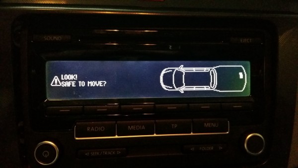

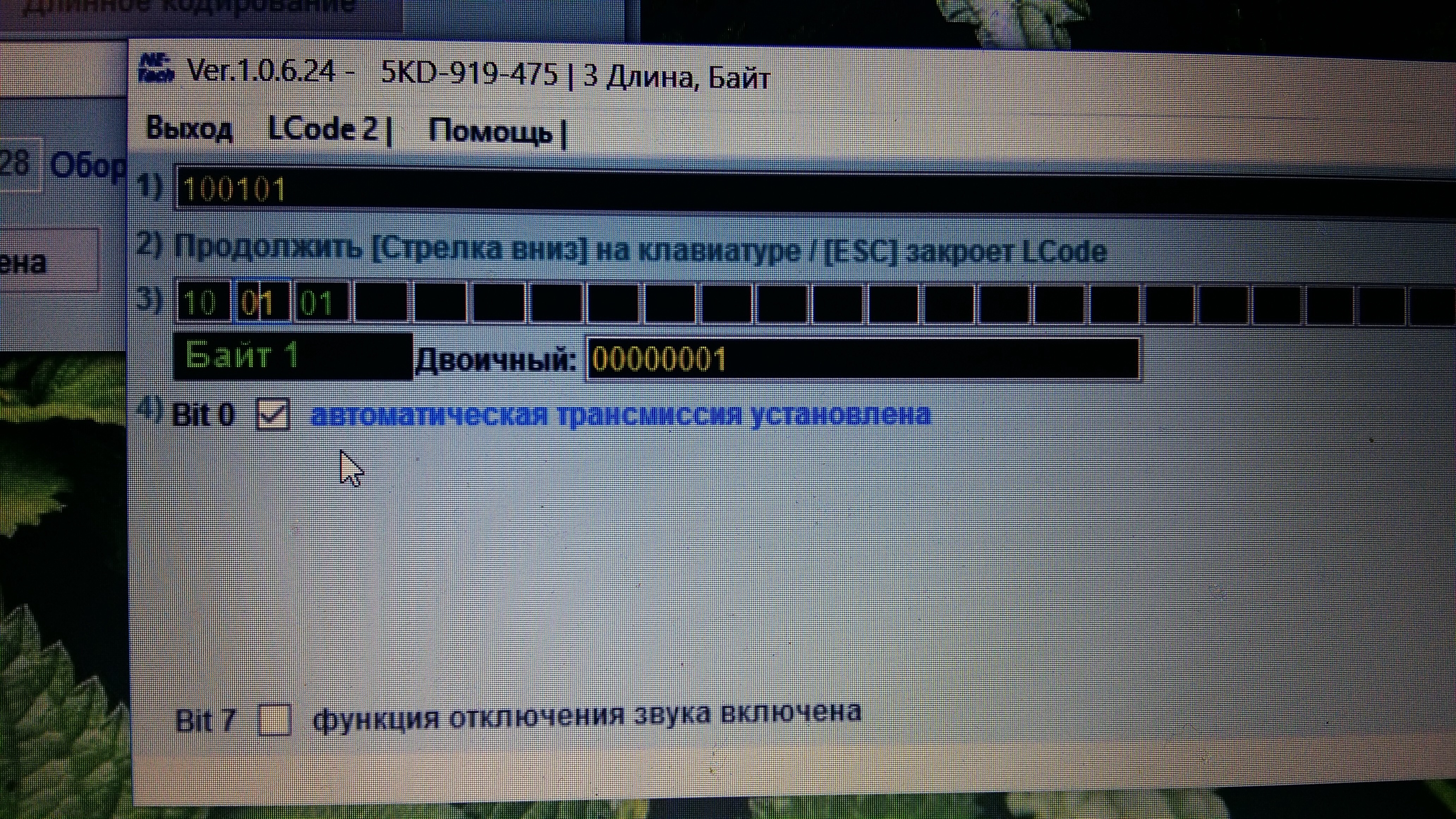

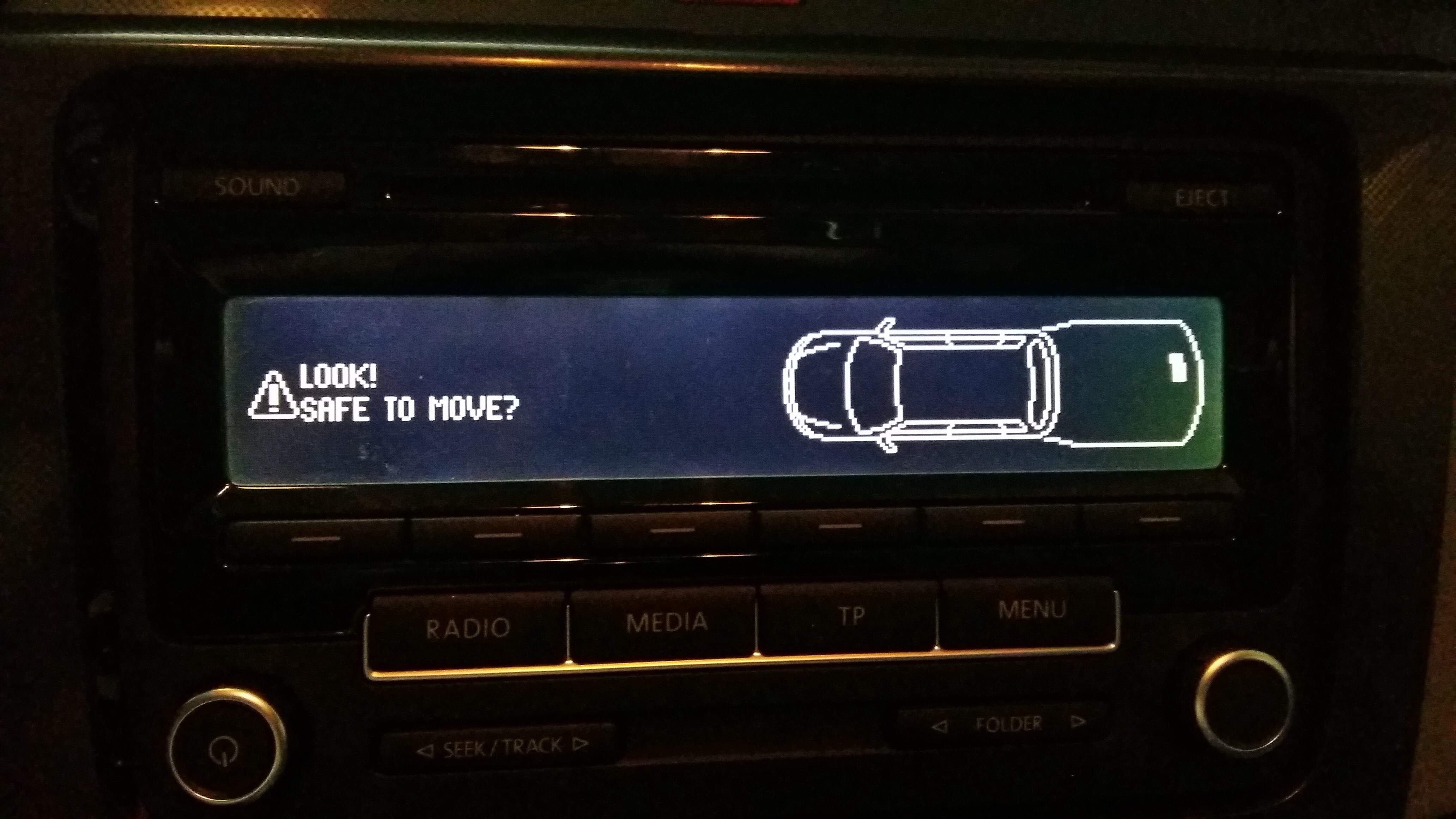

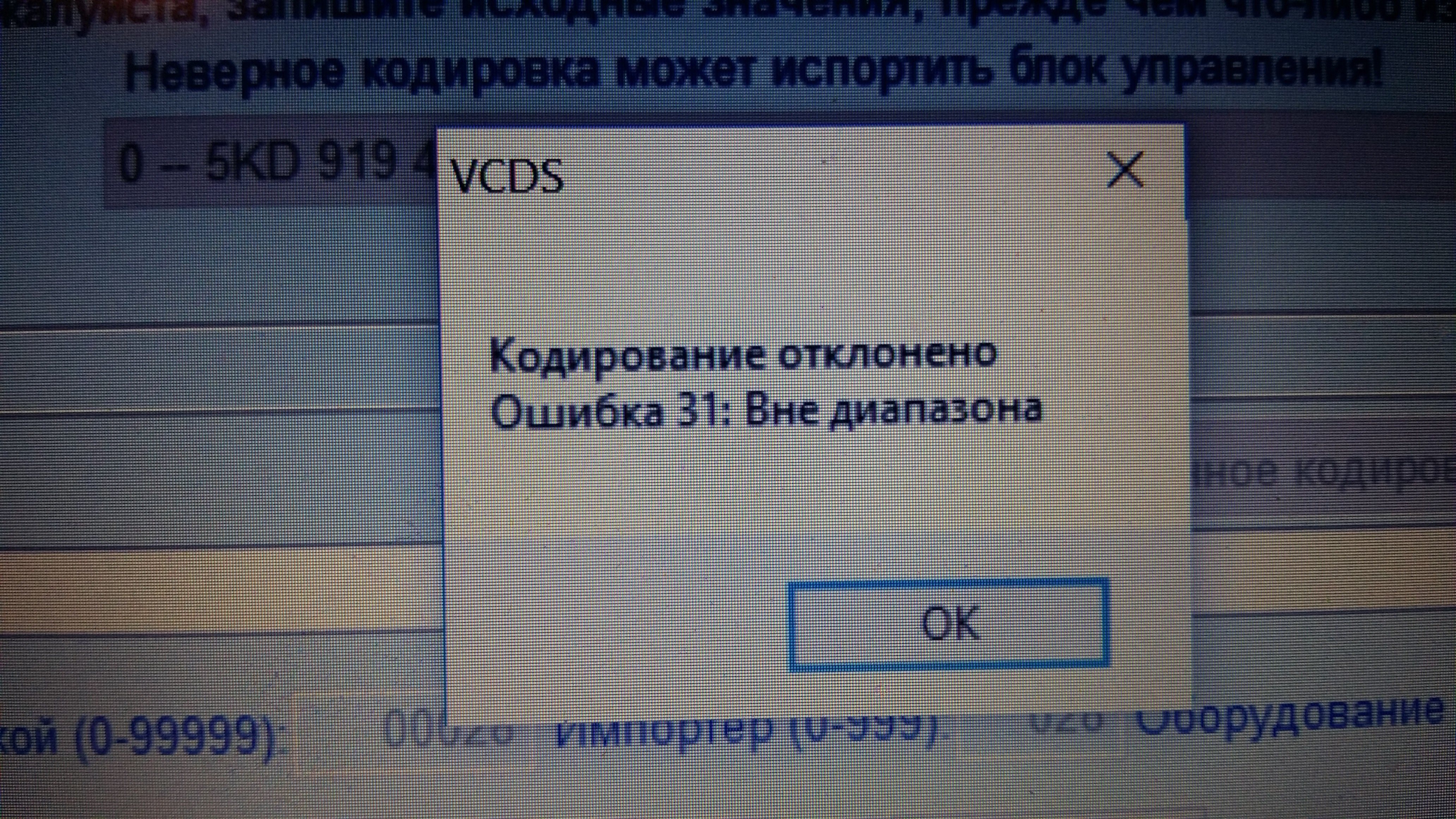

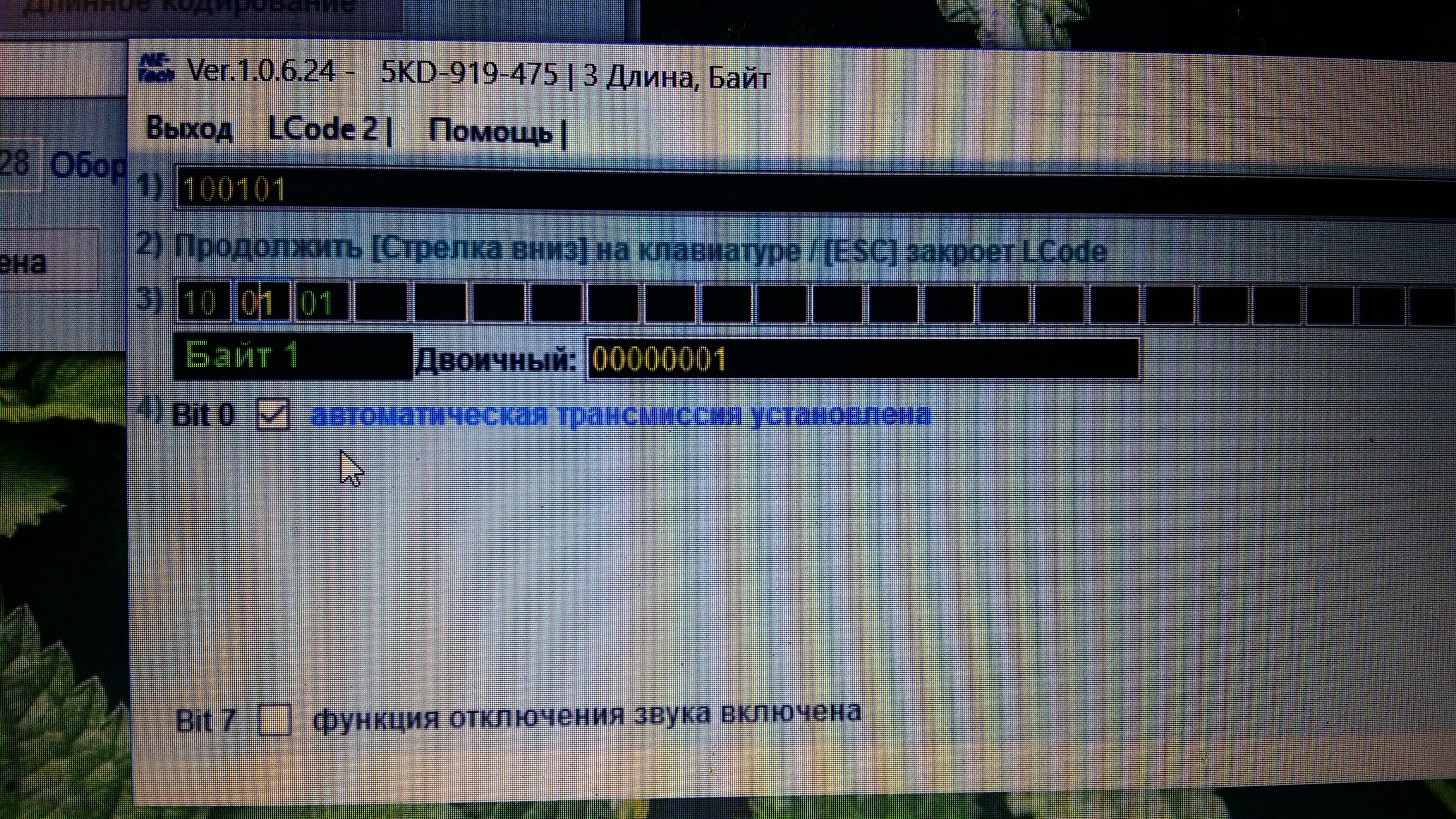

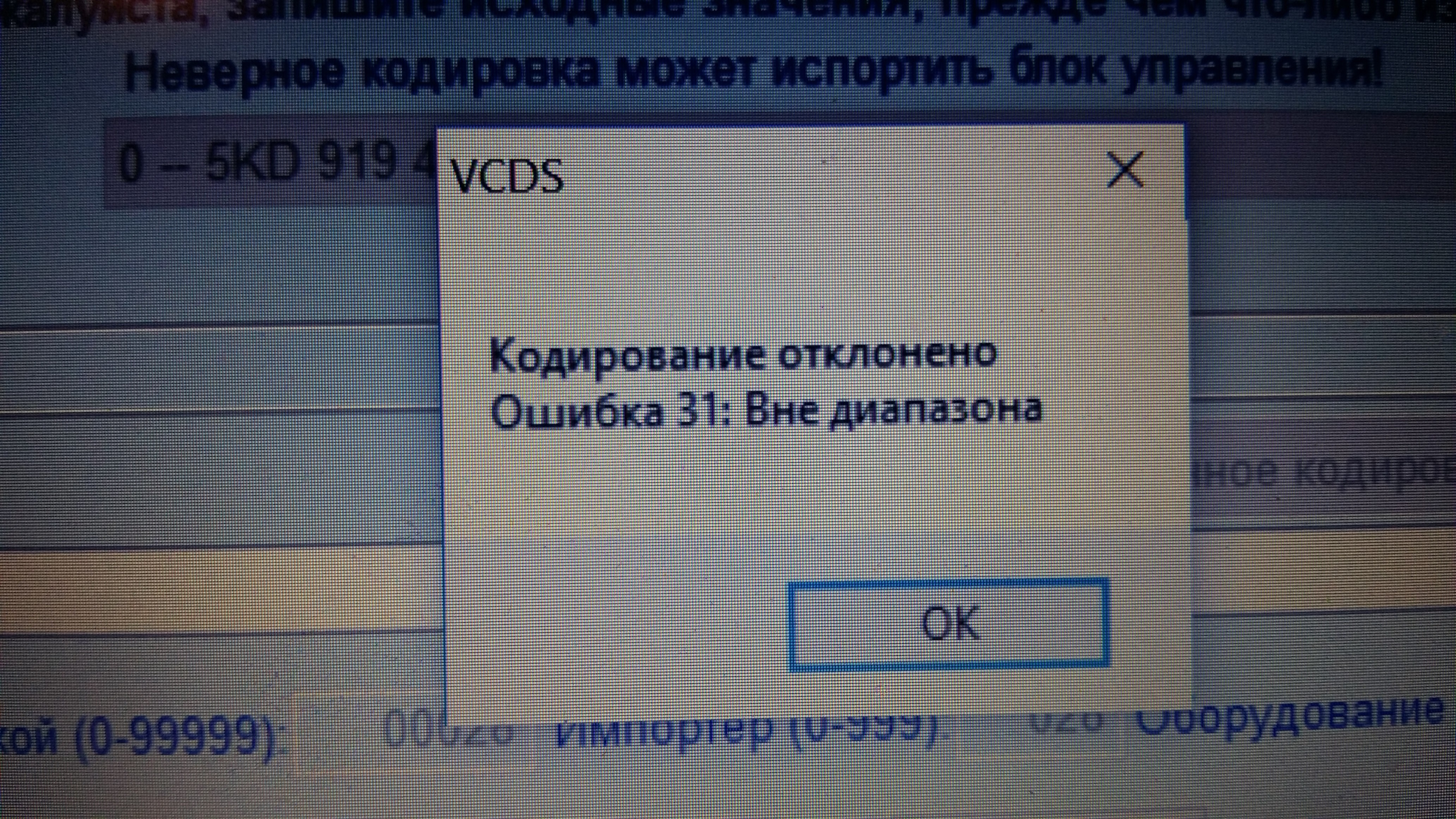

Сообщение A320 » 11 май 2017, 19:44
Поставил парктроник, вроде все галочки поставил, пищалка пищит на магнитофоне отображается, но не могу изменить тип коробаса на механику
Выдаёт вот такой плакатик
И ещё один из датчиков показыват метку препятствия на пустом месте
Как с этим бороться?

может сначала - Закрытая область - 71679, потом кодирование, так делается на оригинальных блоках парктроника, может у кетайца по-другому: кодировать по-битно, те. менять параметры по очереди. Датчик показывает препятствие, потому что это кЕтайский качество датчика парктроника. одно время было очень много подделок под оригинальные датчики 1S0919275, которые постоянно ловили какие-то привидения ;)
