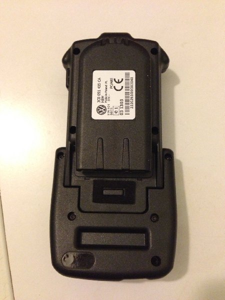

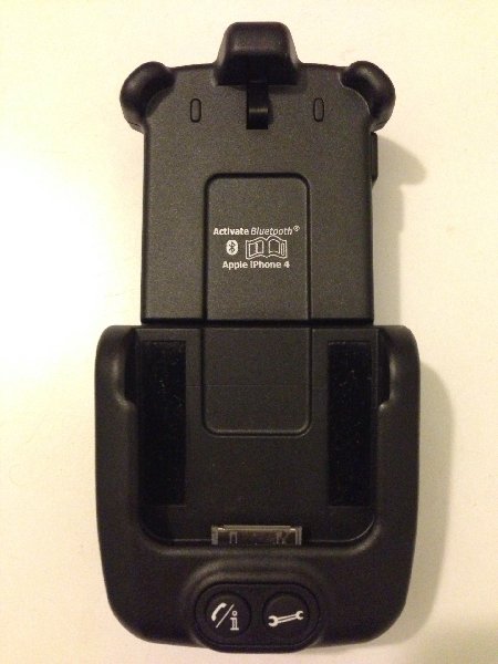

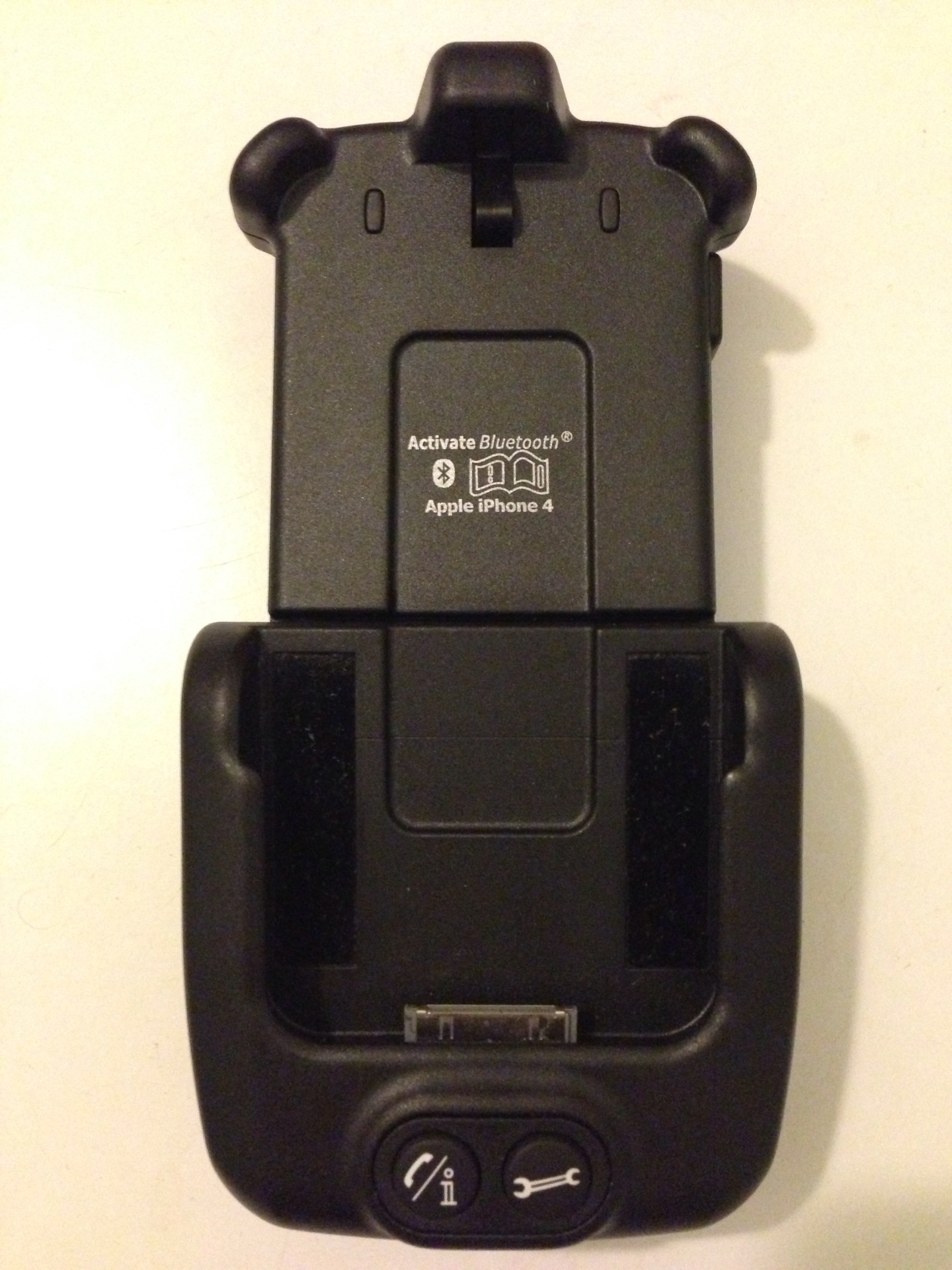

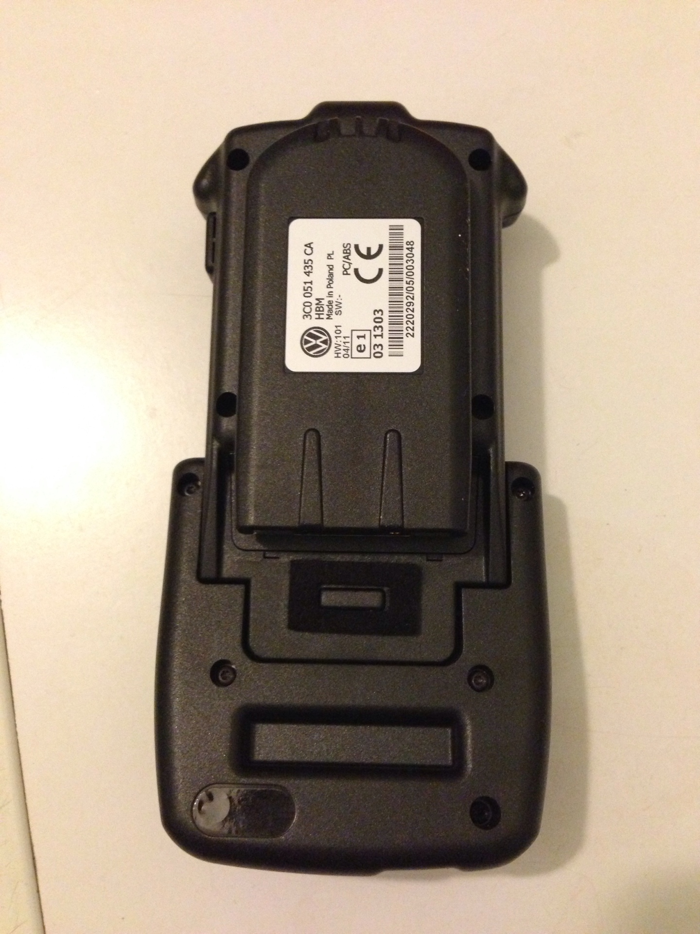

Сообщение kolyan96 » 28 июл 2013, 12:04
- k r a f t - писал(а):Комрады, есть лишний новый адаптер для iPhone 4/4s в подготовку под мобильный телефон, номер адаптера 3C0 051 435 CD. Подходит для всех авто, где есть держатель на передней панели. Отдам за 4500 руб. Пишите в личку.
Готов предложить аналогичный, немного б/у для Iphone 4/4s за 3 500,00 руб.
http://www.avito.ru/sankt-peterburg/zap ... _193983014
