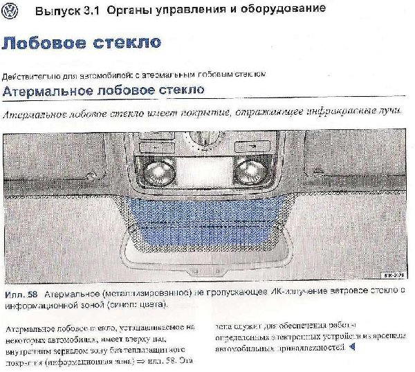

Стекло не синефиолетовое, оно зеленоватое. Я так понял различие в разной степени его металлизированности.

Да я не думаю что оно особенное, оно просто атермальное.

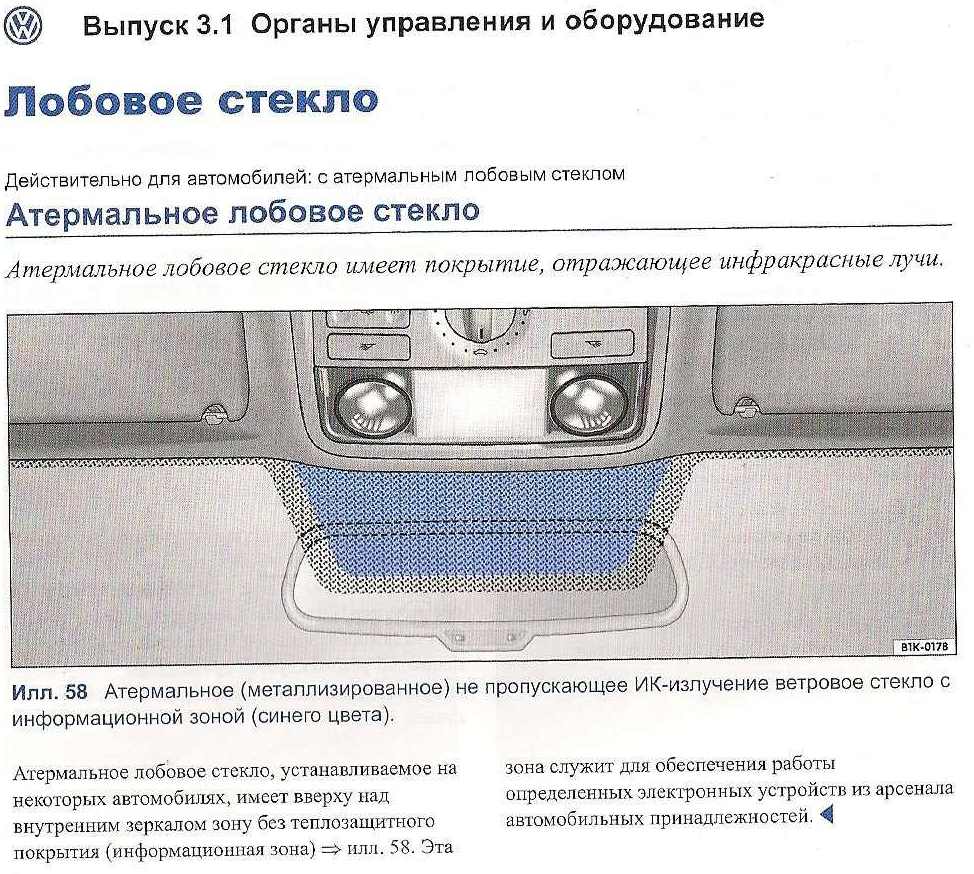

"60 / 4GF / L / WSS / Теплозащитное остекление зеленого цвета."
Было бы стекло без изворотов - кинул бы на торпеду и ладно. А так надо думать как поднять в синюю зону с картинки чуть выше.
Атермальное стекло содержит металл и поэтому не может не ослаблять сигнал радара.

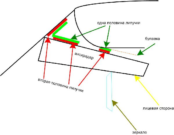

В комплекте шла липучка, типа застежек на обуви. Не знаю как она назывется)). Короче, я вообще убрал кронштейн РД. Одну часть липучки наклеил на верхнюю часть РД возле его приемной части, а вторую часть липучки наклеил на лобовое стекло (на фото эта полоска видна над РД). В итоге, передняя часть РД держалась на липучке, а задняя - опиралась на зеркало. Получилось вот так:

Чиф95, Спасибо за идею! Зачетно.

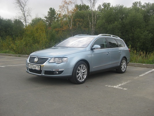

Сообщение valent77 » 05 май 2013, 21:25
Mihastov писал(а):
PAMA писал(а):а кто там про фиолетовое стекло заикался где фото :?:
Заикаются , обычно люди с врожденной патологией , или напугал может кто .
Неужели я один такой - Эксклюзив !
Да , - не фиолетовое , а синефиолетовое .
Фото будут завтра .
У меня в итоге, как у тебя атермальное лобовое стекло. Интересно, что вы на фотке хотите увидеть, видно только в сравнении, когда два авто рядом стоят.

Сообщение valent77 » 06 май 2013, 08:51
У меня машина голубая стекло голубое надо присматриваться, у михи машина черная явно стекло с голубым оттенком, все это вдно только на мытом авто.
На встрече расматривали, на фото не видно, я все фотки заранее расмотрел. Могу номер стекла(фото) выложить.

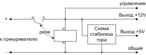

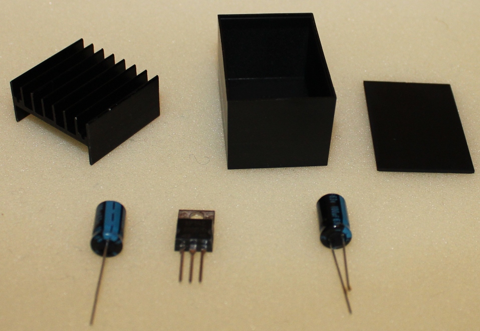

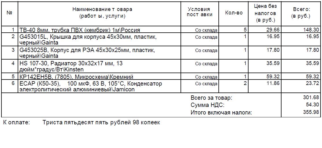

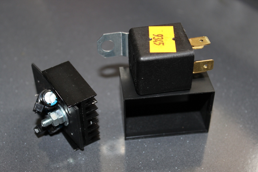

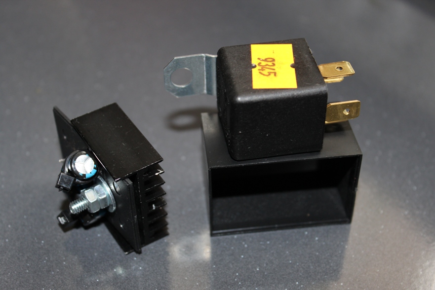

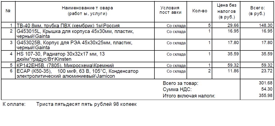

Всем доброго дня! Подключил навигатор, регистратор, антирадар и делюсь опытом с коллективом. Антирадар просит 12В, регистратор с навигатором – 5В. Блочки питания, собранные в Китае – не лучший вариант. Поначалу хотел использовать вот этот http://www.chipdip.ru/product/scv0023-5v-3a/. Но поскольку типовая схема включения микросхемы стабилизатора
не отличается сложностью, решено собрать самому за гораздо меньшие деньги. Оформил заказ в Чип-и-Дипе.
Забрал.

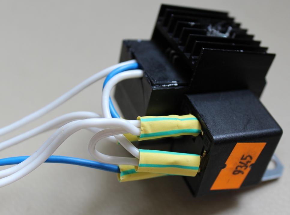

Радиатор здесь больше для самоуспокоения. Максимальная мощность рассеивания (12-5)В х 2А = 14Вт, это немного. 3 детали стабилизатора собраны а-ля навесным монтажом.
Поскольку питание нужно включать, так сказать, вручную, куплено четырехконтактное автомобильное реле, цена вопроса 53р. Реле приклеено к корпусу стабилизатора суперклеем и собрана вот такая схемка.
И реализована в «железе».
Остается решить вопрос чем управлять. Установка отдельной кнопки, как предлагалось на этом форуме, поначалу понравилась, но расстроил ценник. Надо что-то из штатного. В итоге выбрана кнопка обогрева заднего стекла. Идеально подходящий функционал, да и подключиться несложно.

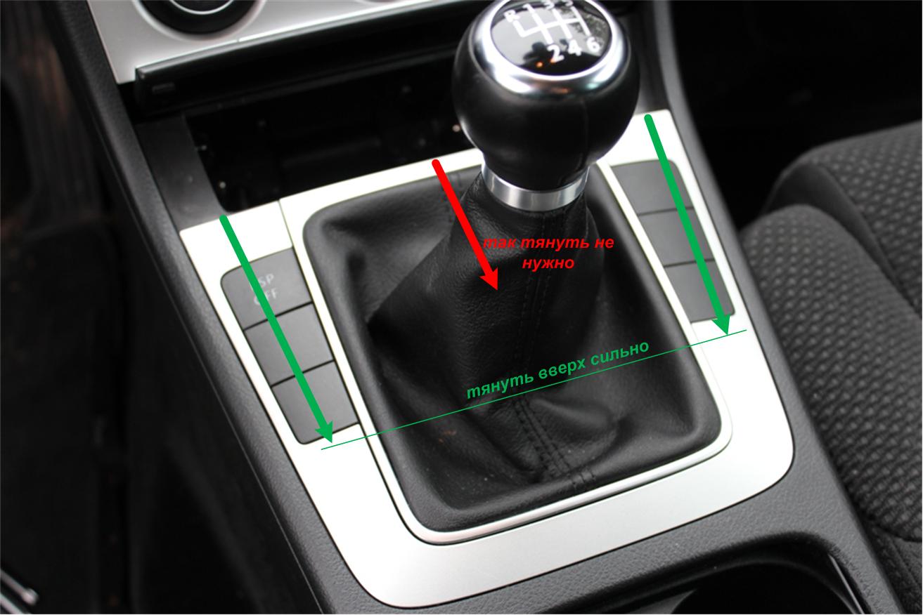

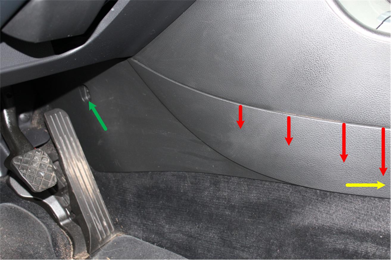

Идем к машине, начинаем разбирать. Снимаем облицовку тоннеля пола.
Для этого выкручиваем саморез (зеленая стрелка), затем тянем вниз (красная стрелка), тянуть надо сильно и потом, когда панели разъединяться, выдвигаем назад (желтая стрелка).

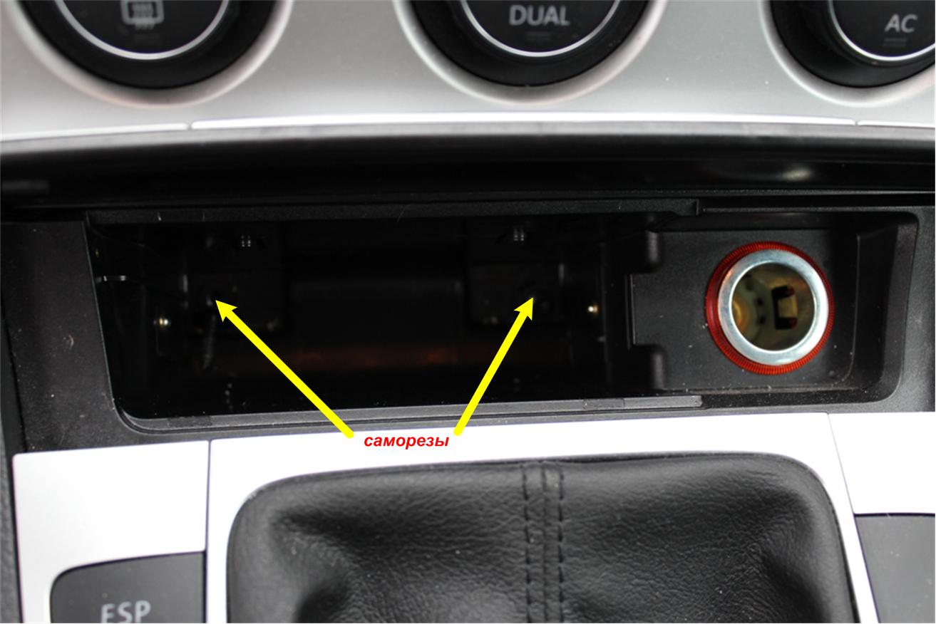

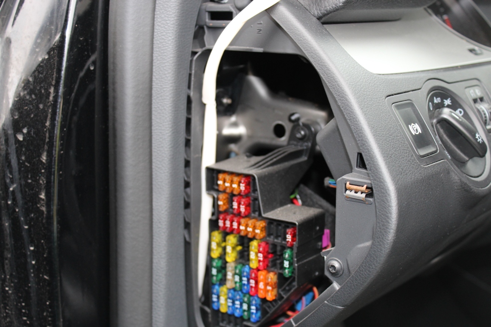

Я решил подключаться прямо к прикуривателю. Не хочу лезть в монтажный блок, искать плюс, ставить доп. предохранитель. Есть печальный опыт
Внутри пепелки два самореза, выкручиваем их

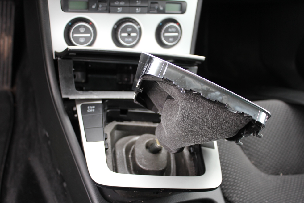

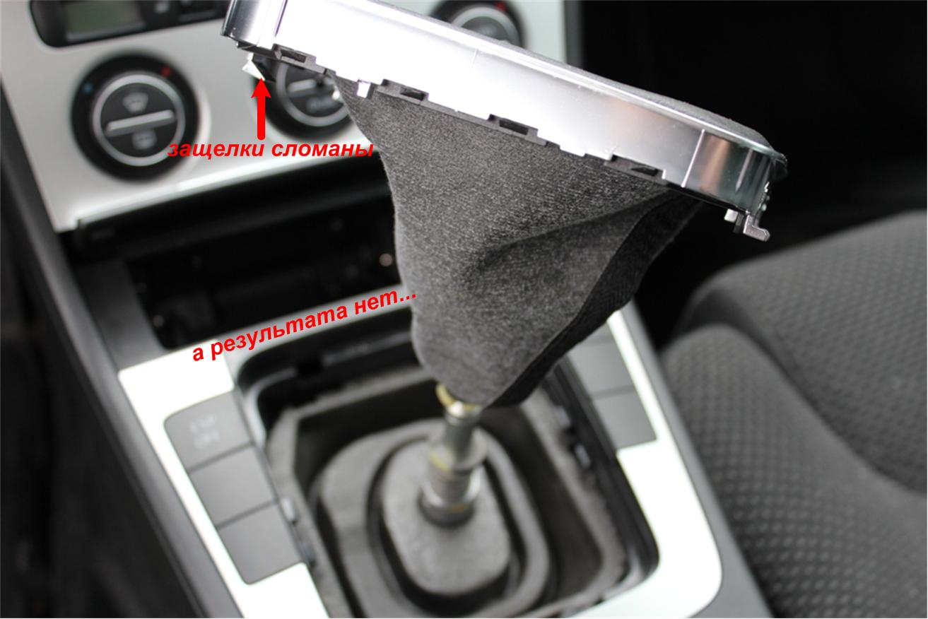

Надо вытащить пепельницу, а для этого необходимо снять накладку с кнопками вокруг рычага КПП. Я стал снимать чехол ручки, тянуть его вверх. В итоге сломал обе защелки. Потом приклеил их суперклеем и аккуратно собрал. Держатся. Не надо его вообще снимать, не мешает. Снимаем саму облицовку. Для этого просто тянем ее вверх. Удобнее, конечно, со стороны пепелки. Там просто защелки, но вытаскиваются они с очень большим усилием.
Вытаскиваем всю конструкцию. Разъем прикуривателя отключаем и перетаскиваем его ближе к рычагу КПП, так работать удобнее.

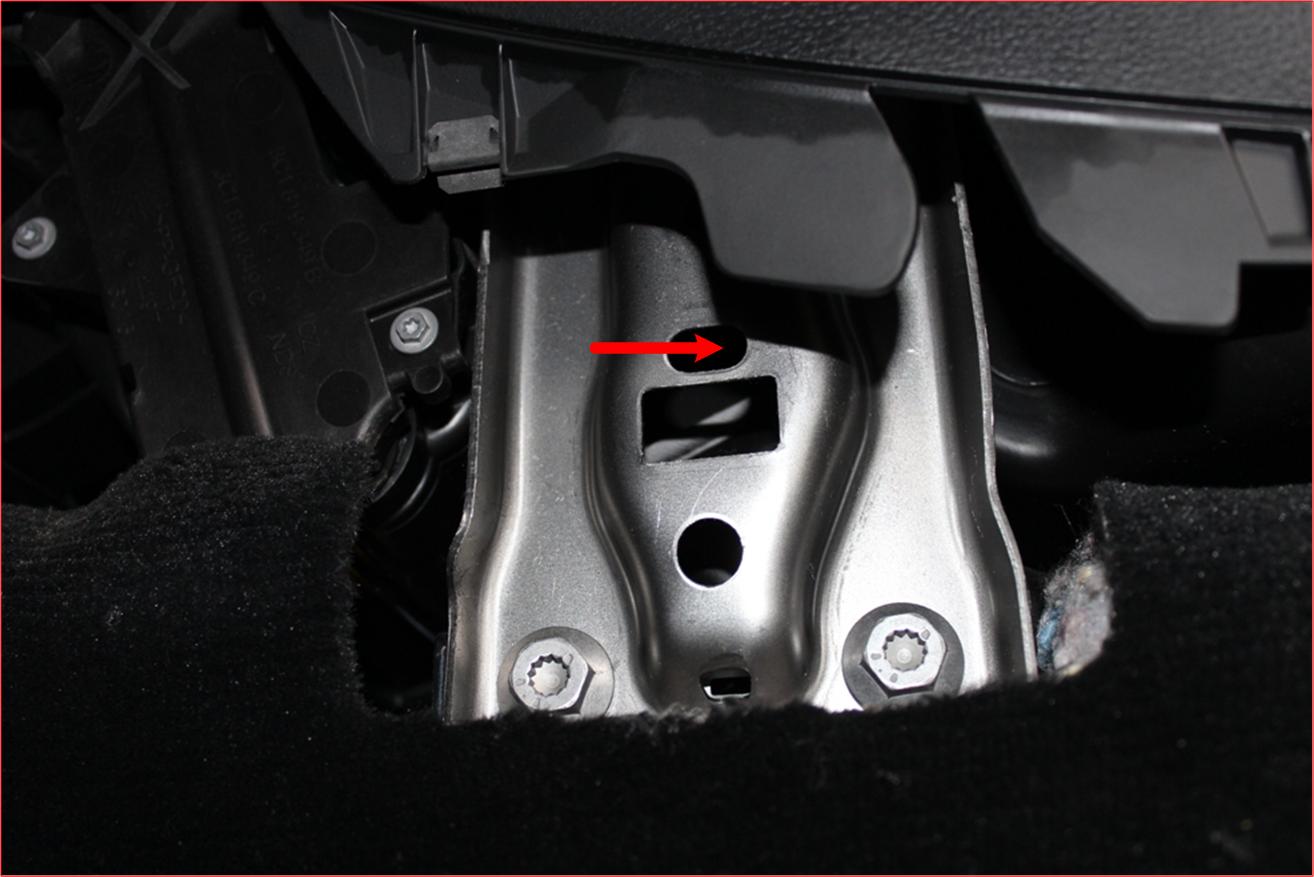

Всю свою конструкцию я решил прикрепить вот к этой планке к заботливо предусмотренному отверстию болтом. Встала она туда как родная.

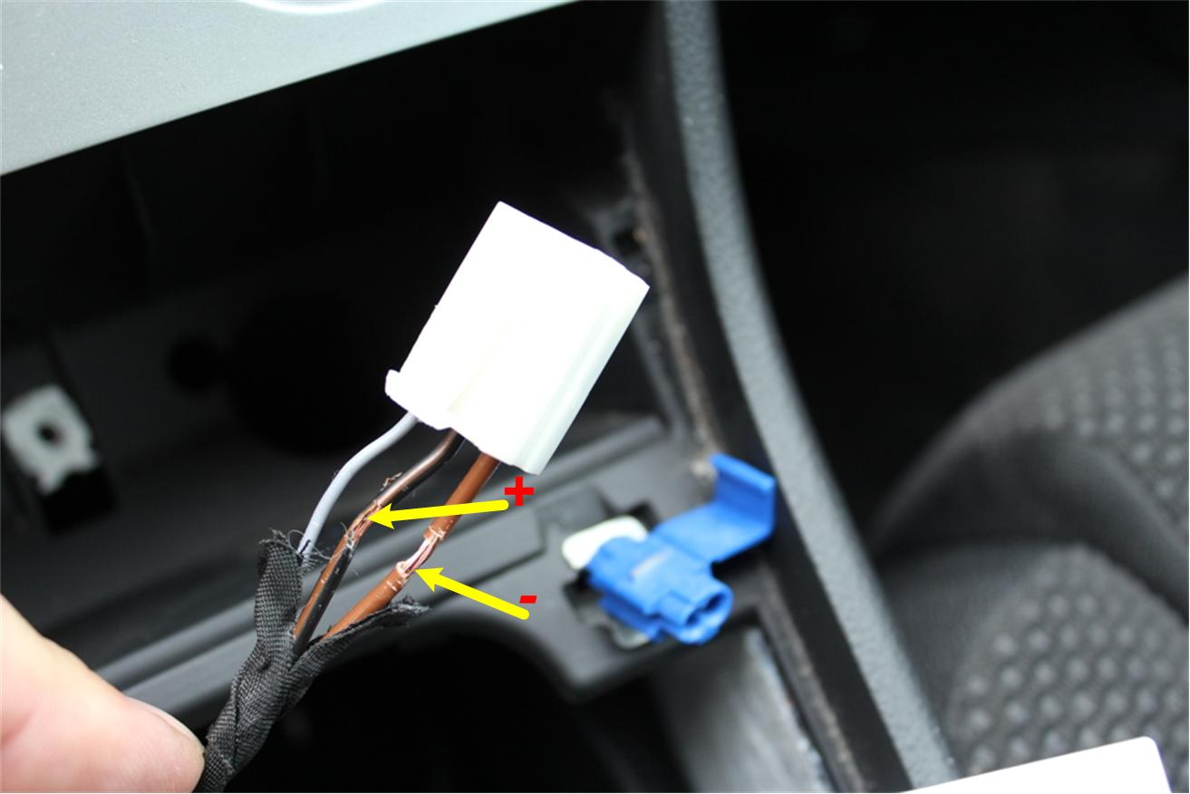

Провода к прикуривателю вытягиваю к соответствующему разъему, одеваю кембрик и стандартными зажимами подсоединяю к проводам прикуривателя. На разъеме три провода. Тонкий – подсветка, он нам не нужен. Средний – «плюс», крайний толстый – «минус».

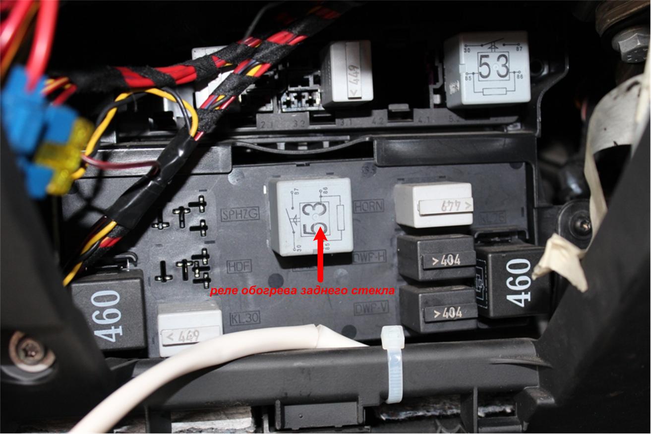

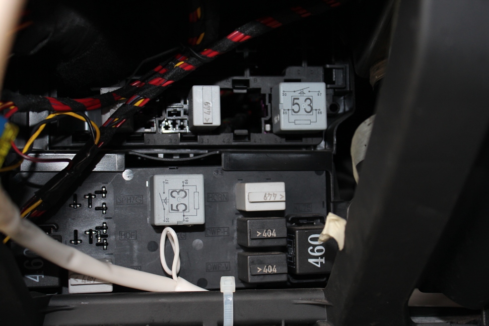

Сообщение Юрий М » 29 май 2013, 23:19

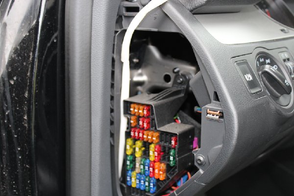

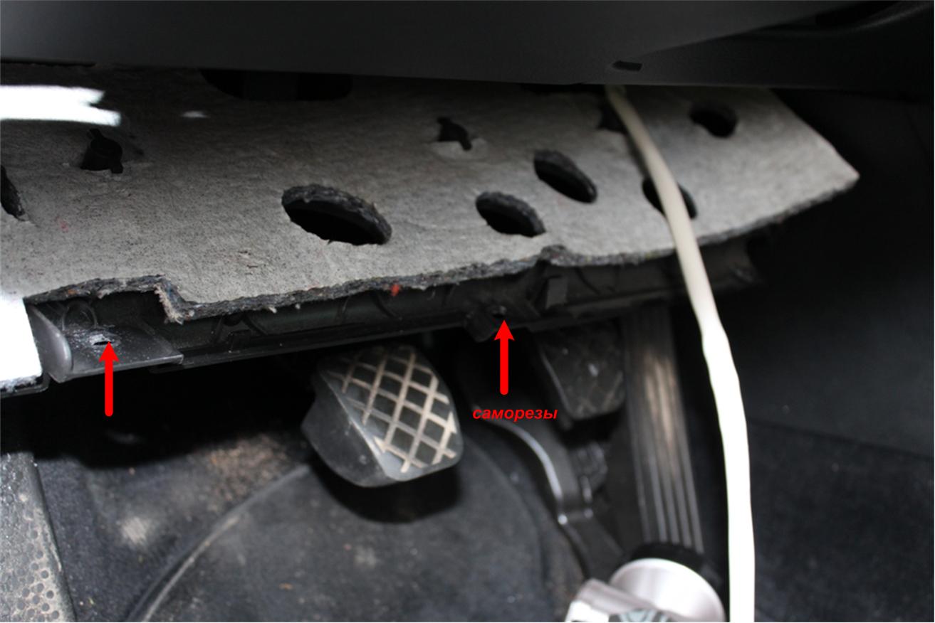

Выкрутив два самореза, снимаем полку над педалями.

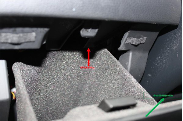

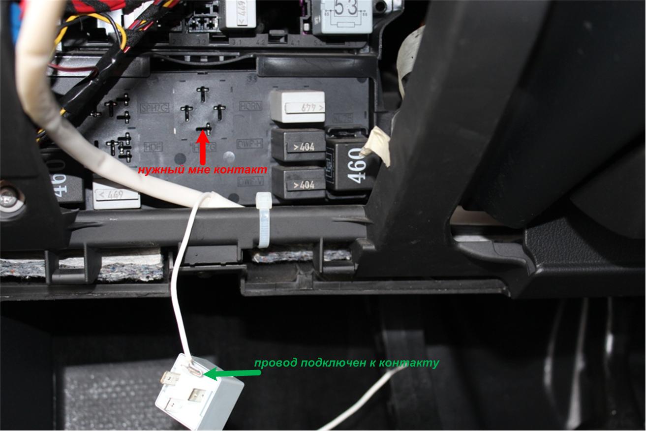

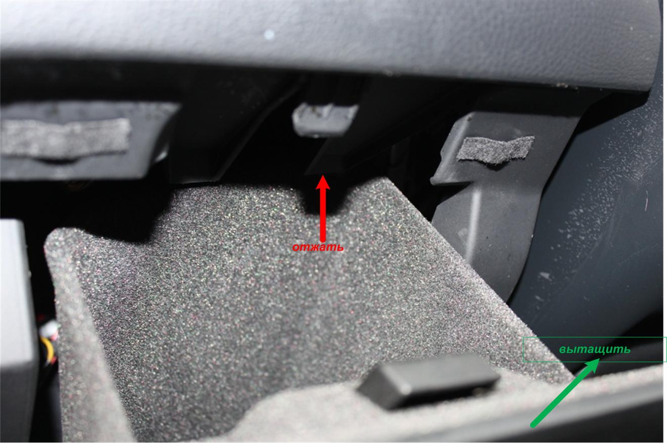

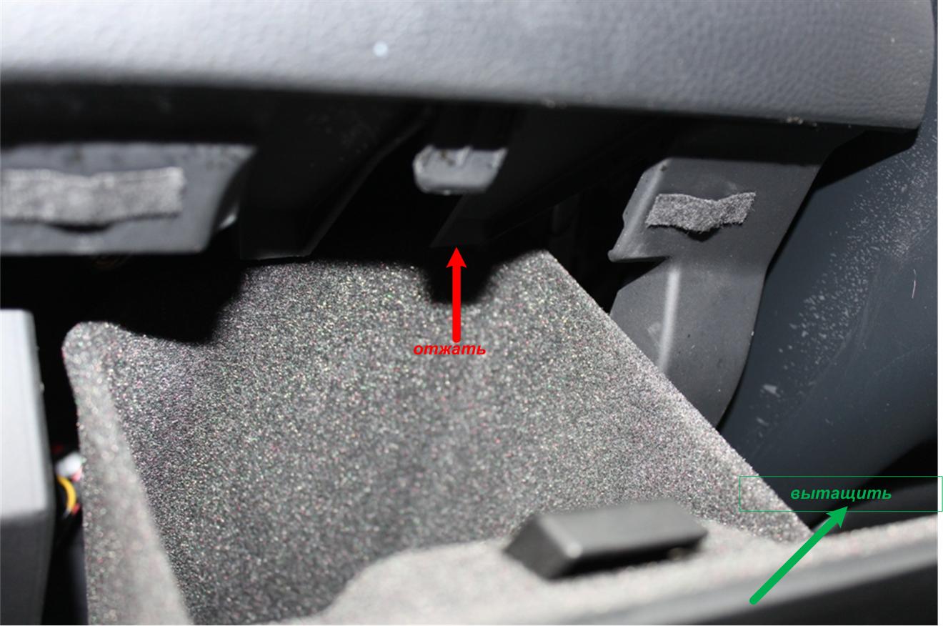

Открываем маленький бардачек, отгибаем усик, который его держит и снимаем его.

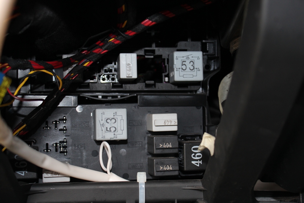

За бардачком находится блок управления бортовой сетью, а на нем то реле, которое нам и нужно.
Жгут проводов я пристегнул хомутами к воздуховоду и вытащил к блоку бортовой сети. Полку над педалями поставил на место. Вот это реле, которое включает обогрев заднего стекла. А вот на этом контакте появляется «плюс» при включении обогрева. Провод управления примотал прямо к ноге реле и поставил на место. Не самое надежное решение, но доступ более чем удобный и на скорость не влияет.
Еще раз проверил работу, теперь уже с кнопки. Надо двигатель заводить, на зажигании обогрев не включается (что разумно). Ура, работает. Завел, на короткое время включил обогрев – все включилось. С выключением зажигания соответственно выключилось. Как и требовалось. Жгут (теперь уже 3 провода) вытаскиваю через крышку блока предохранителей и ставлю на место маленький бардачек.

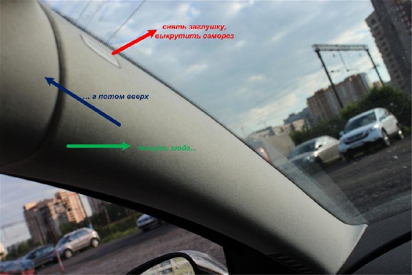

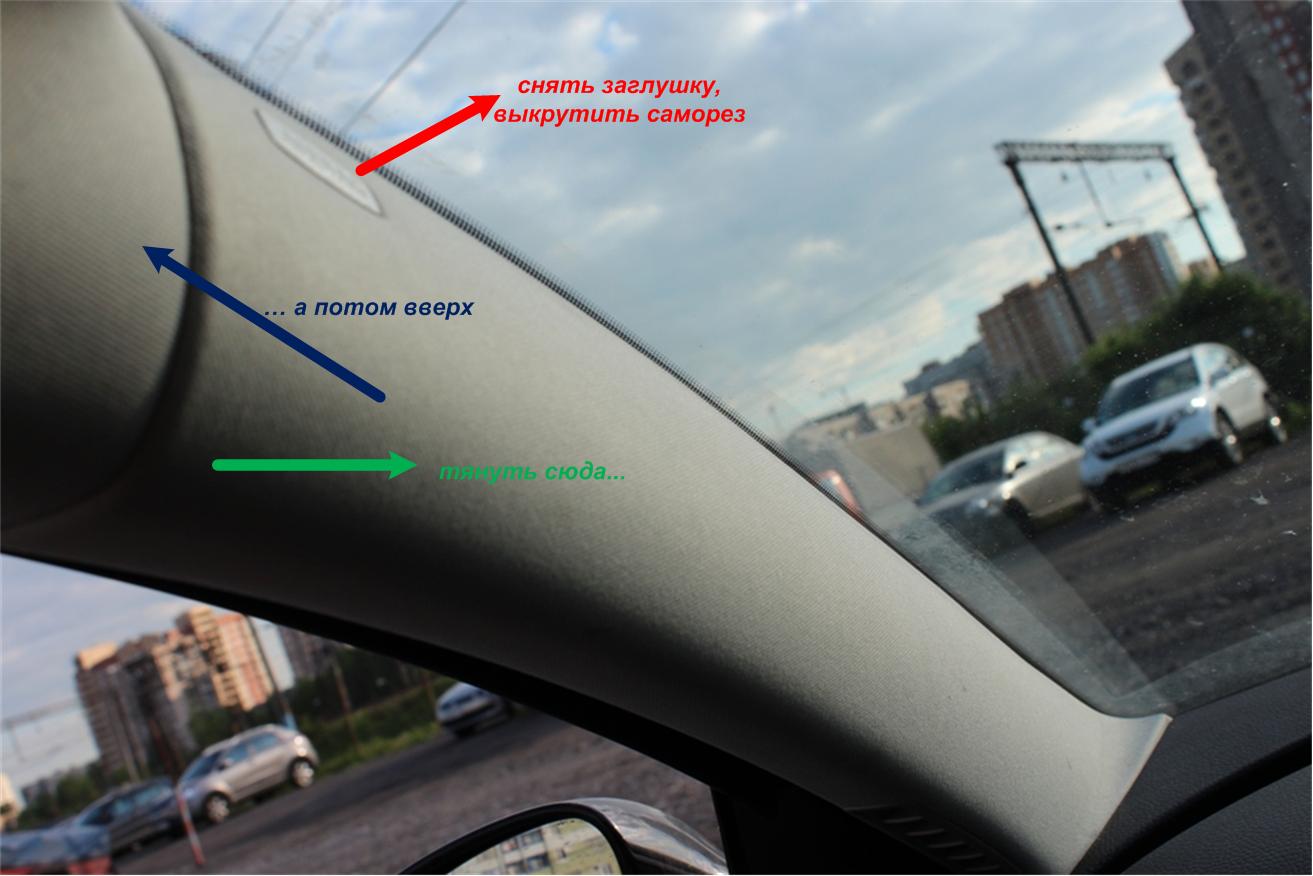

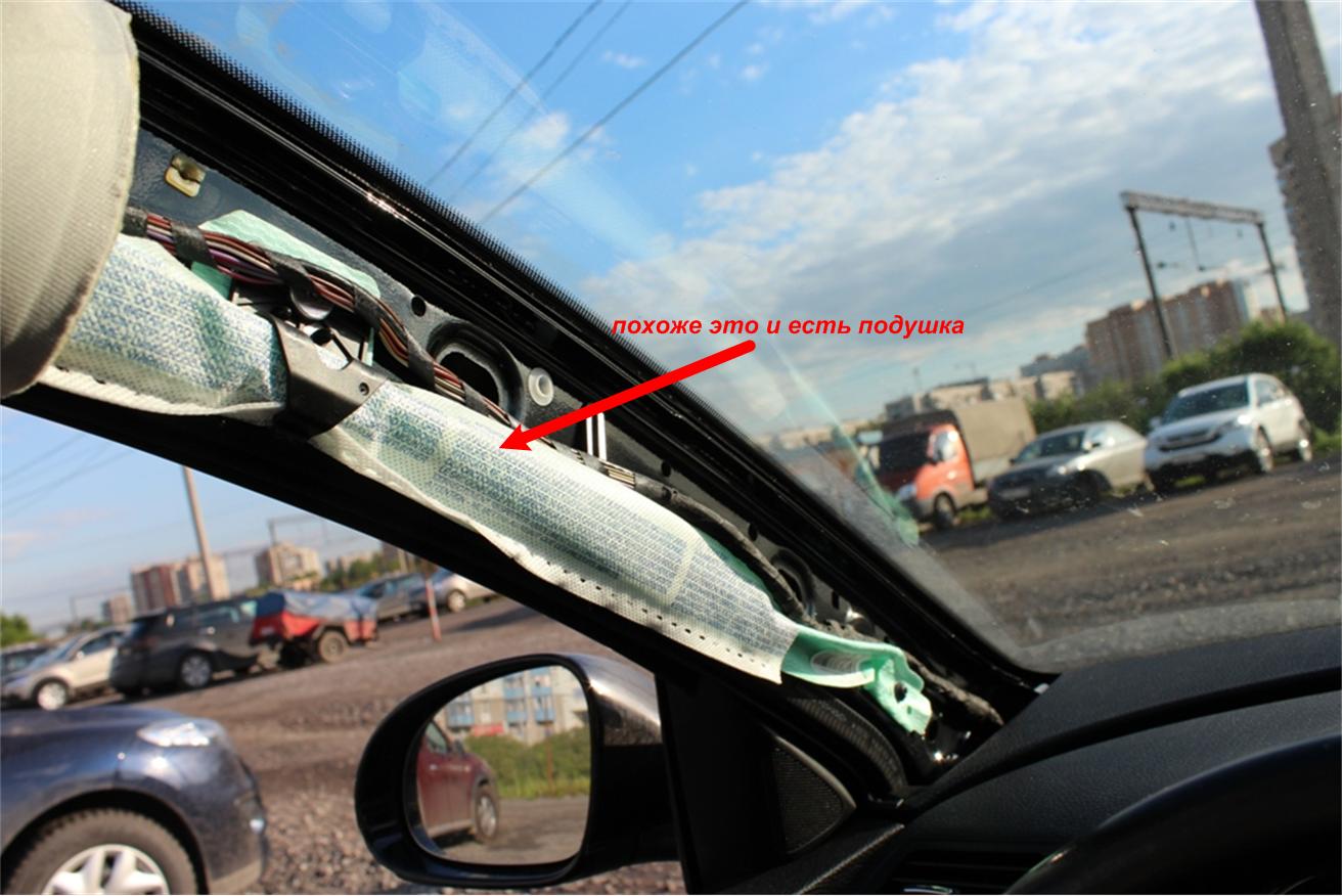

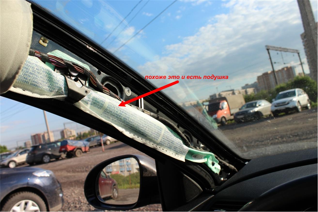

Перед тем как снимать обшивку стойки лобового, скинул клемму на всякий случай. Вытаскиваю заглушку, выкручиваю саморез. Он невыпадающий, что очень хорошо. Мурзилка пишет, что заглушку надо ставить новую. Ерунда, старая встает на свое место очень хорошо. Облицовку стойку, начиная с верхней части, тянем в сторону от стойки, аккуратно при этом выводя край из-за стойки (облицовка ее обхватывает). После этого вытаскиваем вверх. Облицовка снята. Наш жгут проводов вытаскиваем от блока предохранителей к стойке. Места там навалом.
Берем провод навигатора и соединяем его с проводами +5В и «общий». В проводе навигатора, да и в остальных, красный провод – плюс, черный или белый – минус. Другого я не встречал.

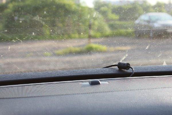

Провод навигатора в кембрике прекрасно влезает между лобовым и торпедой, достаточно туго держится и вылезать обратно не планирует. Снаружи не видно совершенно ничего.

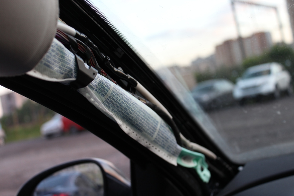

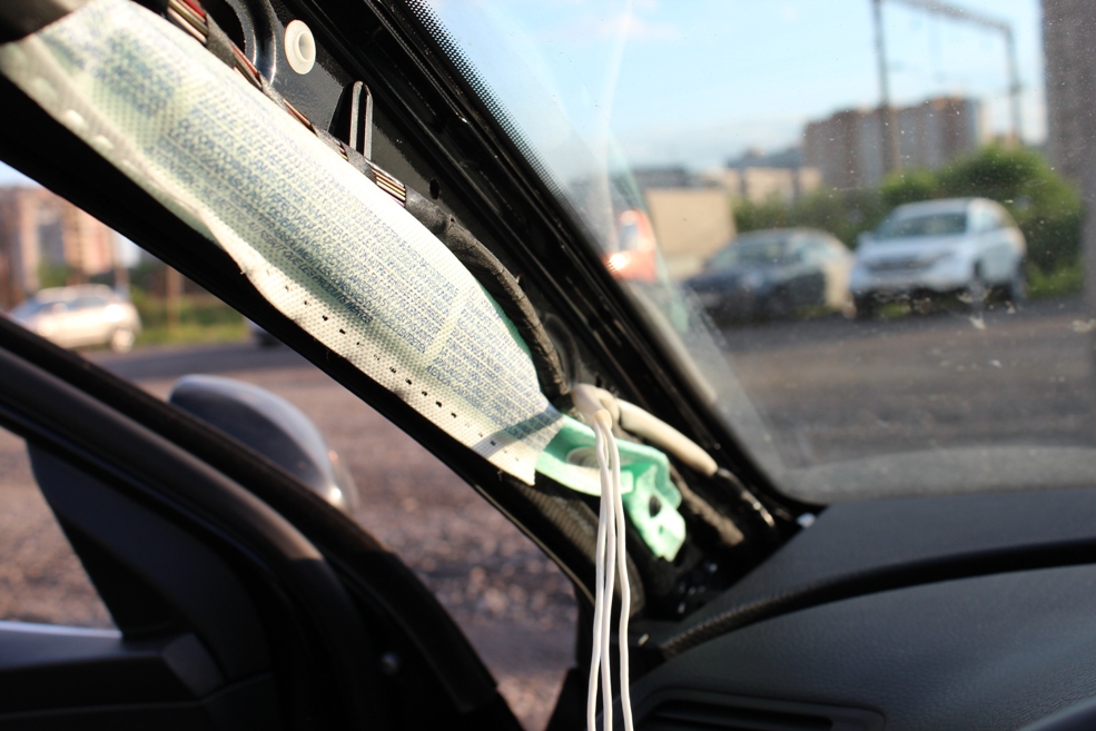

Провода радара и регистратора подсовываю под отбортовку потолка и протягиваю к стойке. Тут проблема. Не желают они туда лезть. Самая, наверное, заморочная процедура. В Опеле они туда проваливались и все, а тут места нет. Была мысль снять потолочную панель подсветки, но не нашел как это сделать. Знаю что на форуме что-то было, но с собой форума не было. В итоге сейчас держатся, дальше эксплуатация покажет.
Красный провод от регистратора сажаю на +5В, красный антирадара на +12В, обратные вместе на общий. Изолирую, креплю, собираю все обратно.

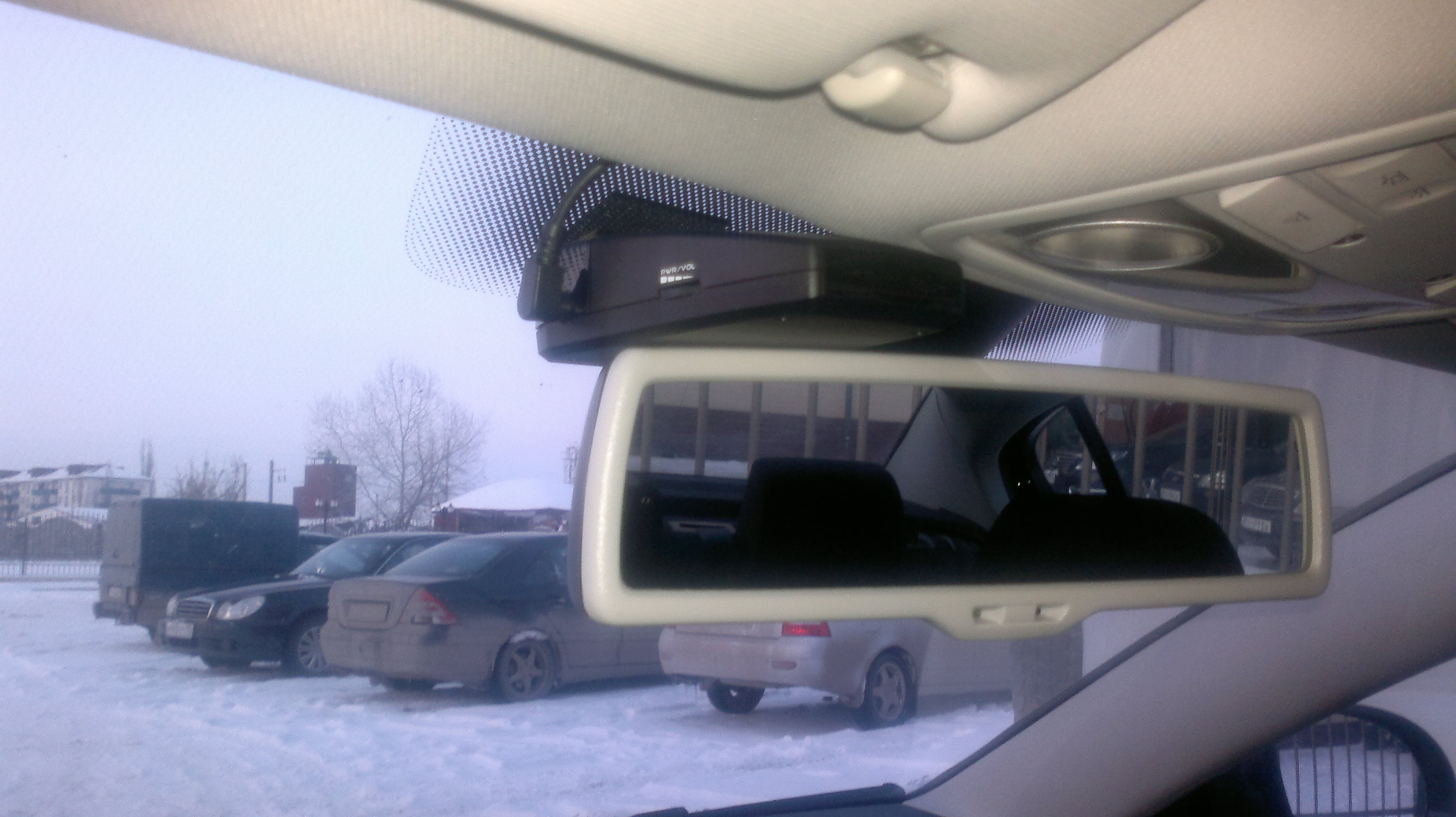

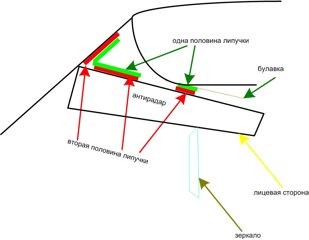

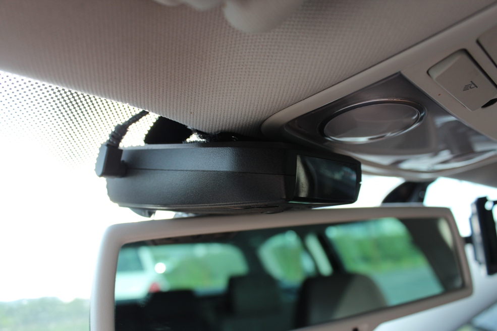

Ставлю на место клемму аккумулятора, завожу, проверяю. УРА! Работает! Осталось радар закрепить. Заранее куплена липучка, примеряю радар и клею кусок липучки на лобовое клеем Момент. Я так подумал, при надобности его полегче отклеить будет. Вид практически не портит. На радар наклеил две полоски липучки. Еще одну английскими булавками пришпилил к обшивке крыши. Как закреплен радар постарался схематично изобразить.
Эту идею с липучкой подсказал Чиф95, за что спасибо!
Держится крепко, опираясь на зеркало, кнопки нажимать удобно, не мешает.
На этом все. Спасибо за внимание.

Два дня эксплуатирую, очень удобно!
Вот только один момент.... Антирадар закреплен вверх ногами. И цифры на дисплее в таком же положении. Ничего, уже почти привык.
