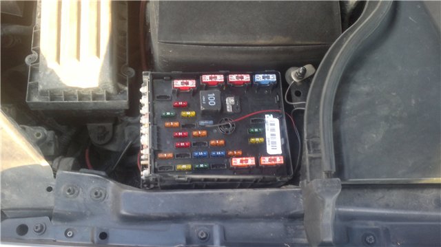

Сообщение Rам » 23 июл 2013, 19:38
Прикупил себе тож китайские дхо, но как подключать?
Дмитрий 1979 писал(а):Ты скажи что это за клемма 15 и клемма 75? Это в блоке предохранителей? Или где?
Основные клеммы питания автоса. Есть 30,15,75 и кажись 85
30 постоянная напруга
15 при включении зажигания
75 клемма разгрузки
Где именно находятся эти загадочные клеммы?
Где то пишут что прям напрямую к акб надо подключать оба провода, но каким образом дхо будут загораться и гаснуть? (от скачка напряжения чтоли)
дома подключил к аккуму, горят сразу...
В коробке предохранителей нашел появляющийся плюс на пустой колодке предохранителя 20, но как к нему приконнектится, тупо сверху воткнуть провод? но тогда крышка предохранителей не закроется герметично...

Сообщение Дмитрий 1979 » 23 июл 2013, 21:26
Rам писал(а):Прикупил себе тож китайские дхо, но как подключать?
75 клемма разгрузки
Если нашел провод с напругой в блоке предов, попробуй так:
