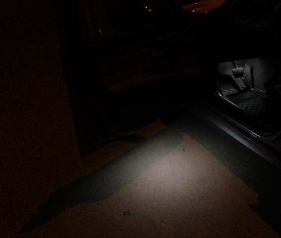

Друзья, по моим ДХО к сожалению отбой, позвонили, сказали что партия из китая пришла полное г*вно, так что скинут ее куда-то на рынки, брать не советую! :mrgreen:
Есть диодики в габариты, фото правда нету, не делал на B6, но светят отпадно, они с радиатором еще охалждения, с двух сторон по 4 диода, и с CAN , сделали по спец. заказу.
в общем вот фотка:
Ценник - за пару 600 рублев. Кстати кто из СЗАО, а лучше из Митино - пишите 89857838708 - встретимся, примерием, фото забабахаем!
Вот так в подсветке двери ( на бмв правда, такой прожэктор :D )
