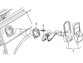

Сообщение psa38 » 11 дек 2013, 21:06
Всем привет!
Может есть у кого штатное крепление для телефона, а то у меня дырка в панели, неаккуратно как то :(

Сообщение TraUmoS » 17 дек 2013, 12:19
Добрый день. у меня блок в пенопласте nokia НТ-3 1K8035730B, RCD 510(с вкладкой активации блютус), приборка красно-синяя,руль без кнопок, штатное крепление на панели есть..нужен ли мне кредл для телефона??или должен напрямую к блоку подключаться..пока пробовал разными телами-ничего не видят(нокиа-6233, самсунг гэлакси премьер).(кредла само-собой нету))

Сообщение Рустам36 » 10 янв 2014, 02:54
всем привет!ребят помогите!у меня блок 1k8 035 730 b,голова RNS300,приборка белая,мультируль,кредла нет. Могу ли я подключить телефон хотябы для громкой связи и как?у меня самсунг дуас не видит WV. заранее спасибо.

Re: Подключение телефона
Сообщение pashustic » 10 янв 2014, 08:53
TraUmoS писал(а):1K8035730B,
Скан 77 блока представьте
Либо введите кодировку 412120 , очистите список профилей в адапации 77 блока ,включайте блок в видимость и пробуйте коннектить.
Рустам36
Выше все расписал. Если получиться с этим блоком сделать , то повезло. Если нет- то ставить с буквой D . Он точно работает без кредлов, со всеми телефонами ,включая IPHONE
