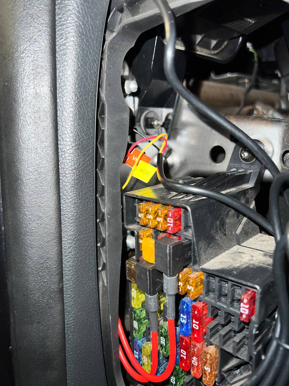

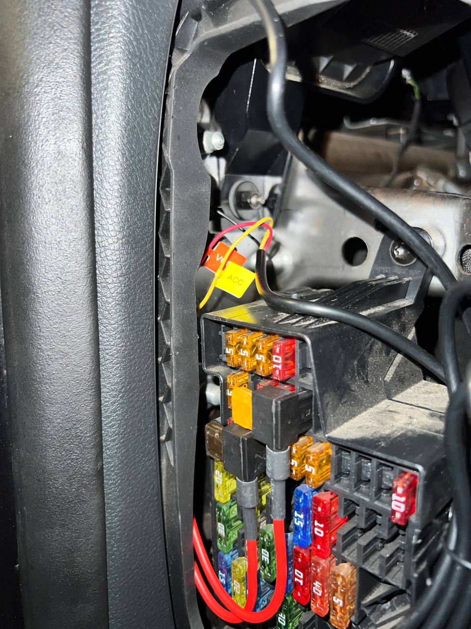

Сообщение Cyborg » 18 авг 2024, 01:28
Хотел новую тему запилить, но если есть старая, то почему бы и тут не написать)
Предисловие (абзац пропусти, если хочешь к сути).
Был у меня старенький Carcam Q2. Как ни странно, проработал 10+ лет. Только несколько раз батарейку менял стандартную Nokia и была трабла с перетиранием шлейфа, раз в пару лет нужно было разбирать и ластиком его протирать.
В целом как бы ни ругали его, оказался живучий агрегат. Можно было бы рекомендовать к установке, если бы не начал отходить разъем питания. Полез разбирать и обплевался насколько все на соплях сделано. Разъем в итоге не смог подлезть припаять, попутно оторвал провода на динамик и микрофон (паять тоже смысла нет, по толщине как волос они). Решено купить новый, только все путался какую модель выбрать. Остановился на линейке 70mai, но моделей полно и цены сильно разбросаны от 4-5 до 20-22 тысяч рублей. А дальше пошли знаки в последние дни: то дама развернется через сплошную прямо передо мной, то дети перебегут в неположенном месте, то студент на старой японке из подворотни выскочит. Последней каплей стало событие сегодня. Электросамокатчик влетел в переднее крыло, оставив вмятины. Я выезжал из двора и честно говоря повезло, потому что однозначно можно было судить о моей невиновности можно было по положению машины, проедь я еще 50 см вперед, уже бы говорили, что преградил ему путь. Поэтому: машину в ближайший сервис по удалению вмятин, а я вновь за комп и заказывать поскорее регистратор из наличия. Если интересно, то взял 70mai A500S-1 с камерой заднего вида в DNS. Цена определила выбор - 9000 рублей за комплект, причем в других местах по 11-13 тысяч разброс. Только на Али сопоставимо, но нужно ждать. Плюсом заказал на Озоне как раз hardwire kit, о котором писал уважаемый swbb выше.
Суть
Вопроса два.
1. Чтобы подключить Hardware Kit нужен постоянный плюс и плюс от зажигания. Везде указывают разные предохранители. Видел про блок ACC и стояночный тормоз. Все же с каких предохранителей их лучше взять? Машина 2010 года, но схемы вроде были, найду. Заказал еще переходнички для установки, должно быть все красиво. Фотки в конце все.
2. Нужно тянуть провод к задней камере. На драйве и форумах тоже вариантов много. Кто-то снимает плафон передний, задний, стоп-сигнал дополнительный и тянет через крышу. Кто-то не парится и тянет через потолок, но вдоль дверей (меня смущает, что тут подушки можно перекрыть). Кто-то пишет, что лучше через пороги, но гемор со снятием накладки, где ручка открытия капота + нужно снимать задний диван и какие-то накладки (диван снимал, про накладки не понимаю какие пока). Тянуть буду в полевых условиях (во дворе около дома). Все же как оптимально по простоте и надежности.
Фотки
Cyborg
Сообщения: 3638
Откуда: Москва, Железка

Сообщение Alemania » 18 авг 2024, 04:05
По предохранителям. По памяти естественно не скажу где какой, но варианты поиска легко:
1 ELSA
2 тема Схема предохранителей. Топик #83 от 14.01.2014 ( с телефона что то ссылки плохо копируются)
Тянуть проводку лучше по левому борту. Там есть готовый кабель канал под порогом.
Ручку капота сложнее ставить чем снимать , по моему. Надо загуглить видео.
Сам задний диван снимается просто.
Проблемные накладки наверно имеются ввиду боковые бананы спинки заднего сиденья. У них внизу направляющая пластиковая которую легко сломать. Бананы снимать надо потянув вверх

Сообщение Cyborg » 18 авг 2024, 16:05
Схема была у меня, сейчас найду.
Понять бы просто от чего лучше запитаться.
Спасибо!

Re: Видеорегистратор
Сообщение Alemania » 18 авг 2024, 18:04
Клемма 15 зажигание
Клемма 30 батарея
Надо читать функции.
А можно заморочиться и в свободное гнездо пин воткнуть и будет персональный почти штатный предохранитель ))

Сообщение Cyborg » 19 авг 2024, 01:58
О, всем спасибо большое!
Регик сегодня забрал, оказался бракованный - сдох экран после второго включения. Пока менял и выправлял вмятину день и закончился.
Вечером успел только прилепить камеры в полутьме и кинуть кабель по крыше.
Завтра придет комплект постоянного питания, заморочусь с подключением в блок предохранителей.
Cyborg
Сообщения: 3638

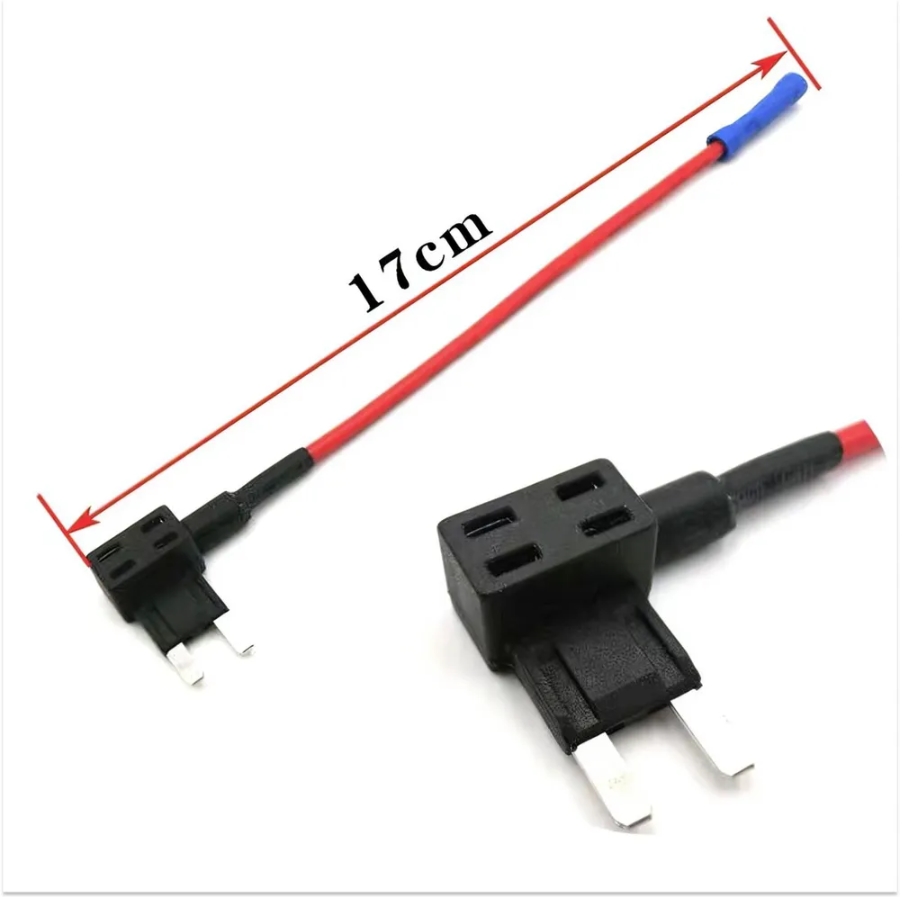

Сообщение Cyborg » 21 авг 2024, 01:24
Alemania писал(а):Клемма 15 зажигание
Клемма 30 батарея
Я не сказал, что заказал переходники под мини-предохранители.
Наткнулся на такую статью на драйве: https://www.drive2.ru/l/3210752?page=0#comments
Соотстветственно на схеме предохранителей эти шины тоже указаны.
Запитался от 11 и 14 разъемов, они как раз свободные были.
14 - Сирена сигнализации -H12-
11 - Аварийный​ регистратор​ данных -J754-
