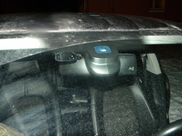

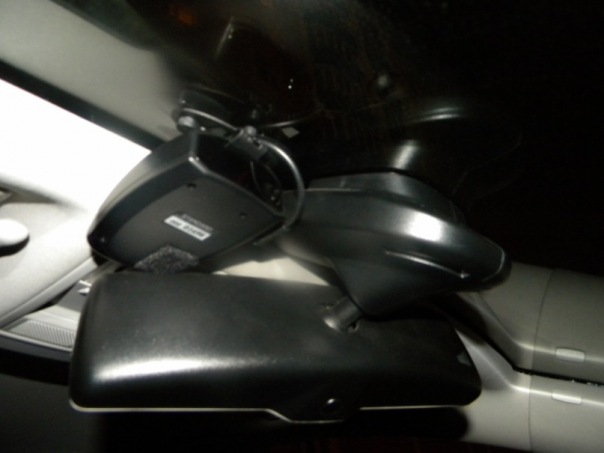

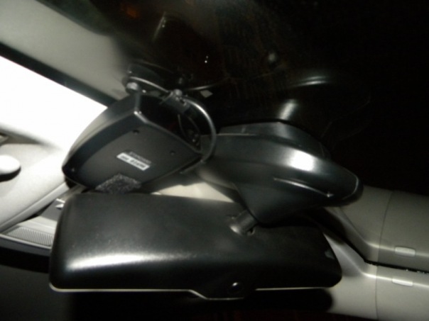

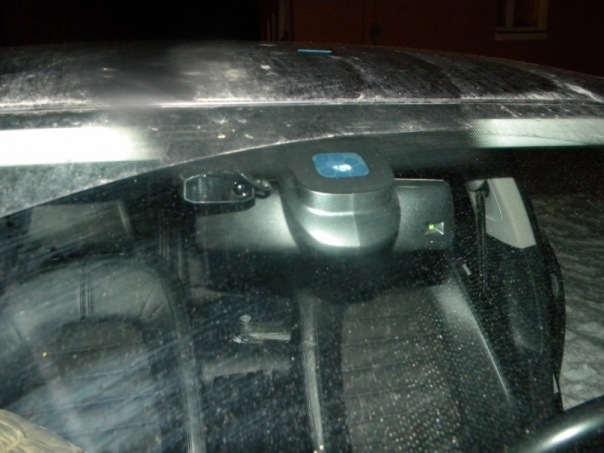

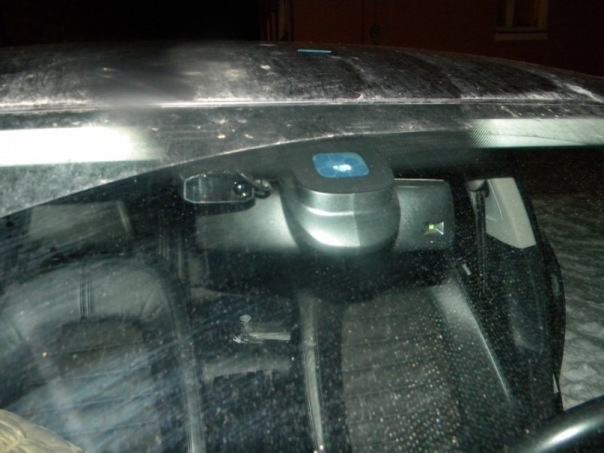

Сообщение isaev57 » 05 фев 2011, 22:40
в продолжение темы хочу поделиться своим опытом эксплуатации радар-детектора. я купил самый обычный китайский, стоимостью 1500 рэ., установил на ветровом стекле над зеркалом заднего вида и подключил его к проводке зеркала. Сейчас фото прикреплю, выложу как выглядит.

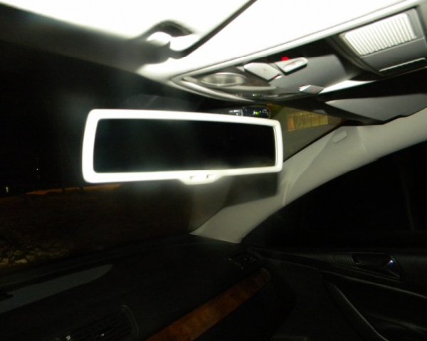

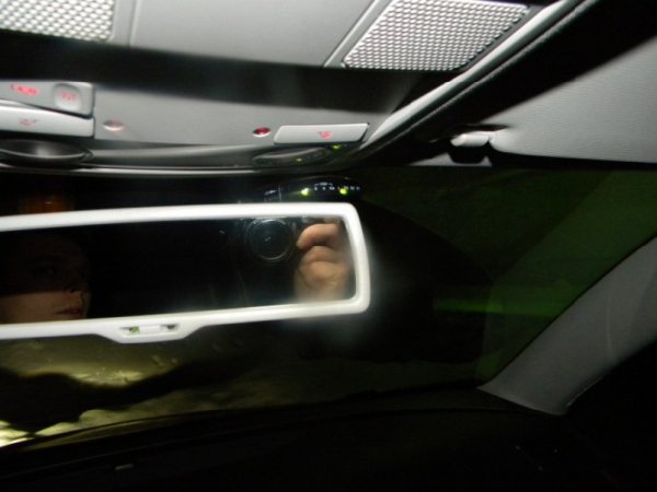

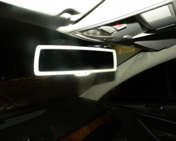

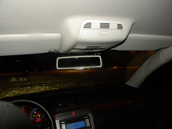

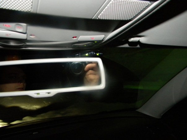

Сообщение isaev57 » 05 фев 2011, 23:22
вот, как обещал, выкладываю фото

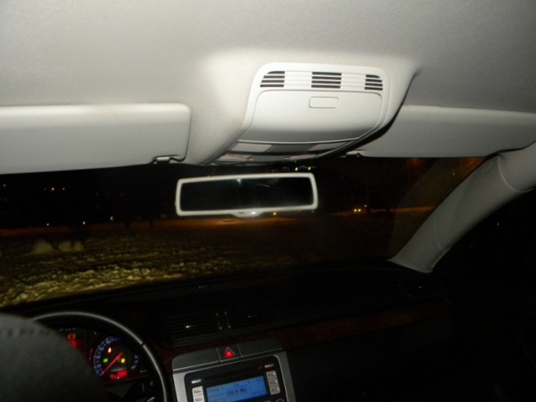

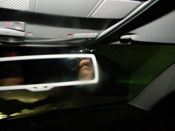

вообщем, был уже давно радар-детектор, но был подключен серез прикуриватель, почитал темку и перекинул так, как делал Фаст - вывел провод к потолочному плафону, теперь работает мега-удобно, сам радар больше трогать не надо!!! - снял с сигналки радар включился, поставил на сигналку - выключился, просто через пять-десять минут простоя машины выключился тоже сам даже без постановки на сигналку, свет в салоне работает в штатном режиме, никаких проводов не торчит, радар на стекле под зеркалом

я задумался об этом, когда несколько раз чуть не попал из-за того, что забывал включать радар или просто ленился, ещё прикуриватель нужен частенько и провод, свисающий начал раздражать - путается под руками и как бельмо на глазу... теперь лафа, про радар, вернее его включени/выкл. забыл и только его покрякивание напоминает о том, что нужно повысить бдительность :)
кстати, кто полезет подключать технология такая, акб я поленился выключать:
1. снять накладку с двумя сеточками, через которую открывется доступ к вину для закрытия люка вручную, первую после отделения для очков, подковырнув её пластмассовым клином...
2. Выкрутить два винта под торкс...
3. весь потолочный "комплекс" вывалится и повиснет на проводах
4. отсоединить синий штекер, можно его разобрать, чтобы проверить какой из проводов +, не помню какой цвет, но их там два по краям - один толще, второй тоньше, надо брать тот который толще, врезаться (ножичком соскоблить аккуратненько изоляцию в любом месте и на оголившийся провод намотать + от радара) в него плюсом от радара, минус я подсоединил под гайку, крепящую провода массы к кузову...
5. провод к радару выводится через прямоугольную пластмассовую заглушку в обшивке потолка со стороны лобового стекла, которую очень трудно/неудобно без опыта выковырять и потом вковырять назад, впринципе можно в ней сделать отверстие, а можно не делать...
вобщем-то всё, собираем всё назад, теперь про включение/выключение радара можно забыть...
